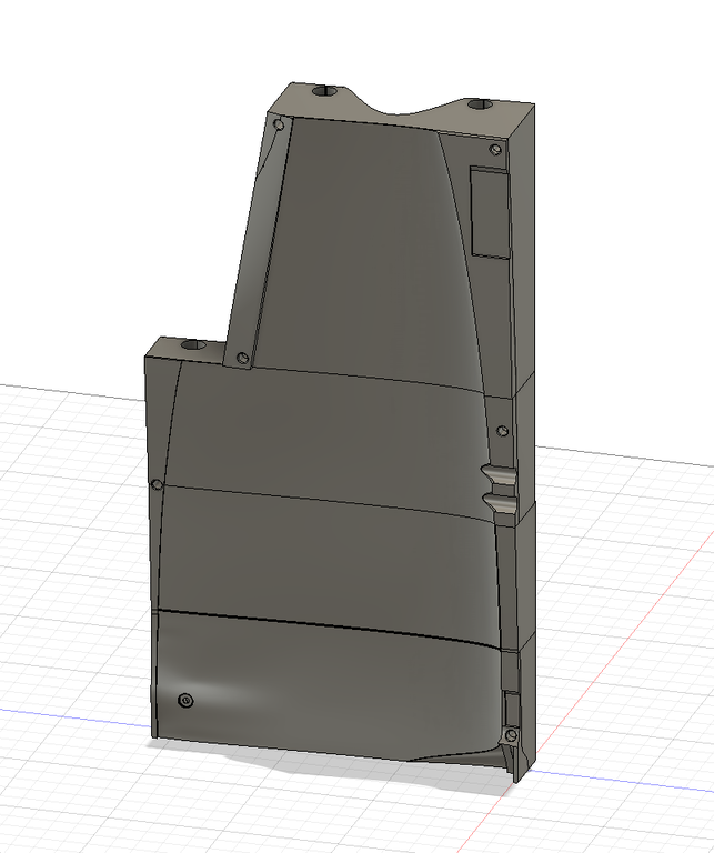

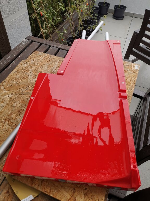

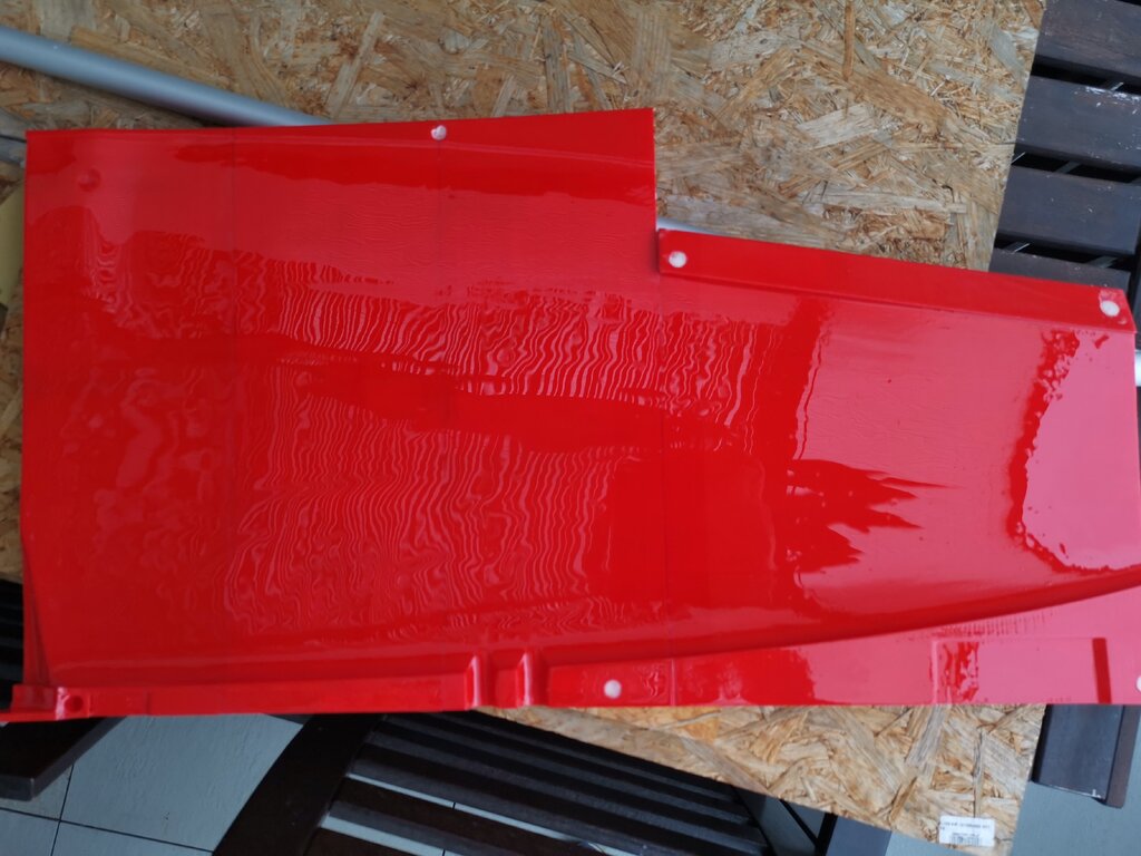

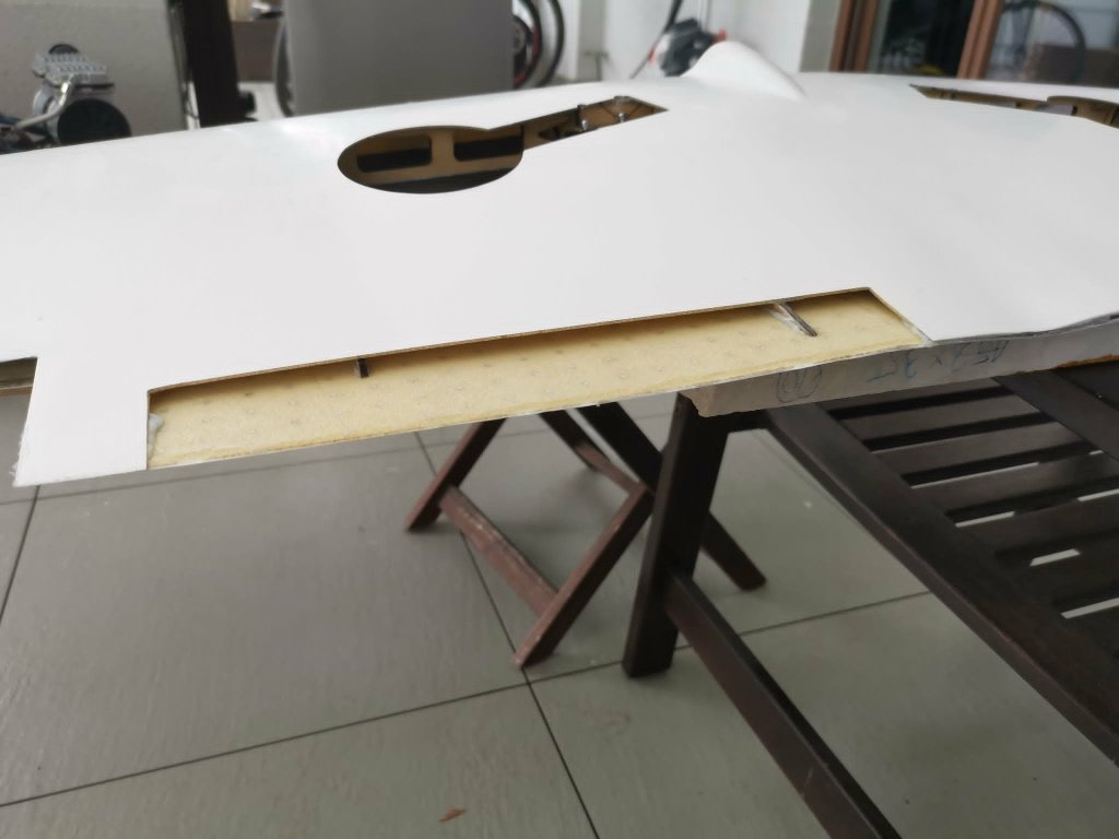

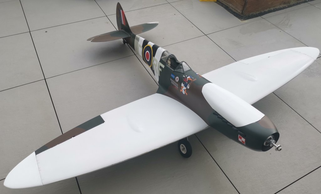

grabek1985 Posted September 28, 2024 Posted September 28, 2024 Jak w temacie, rozpocząłem pracę nad zbudowaniem skrzydła z laminatu. Powodem jest to że straciłem cierpliwość do drukowanych samolotów, ponieważ trzeba obchodzić się jak z piórkiem Na podstawie STL stworzyłem nowy model skrzydła na podstawie którego wydrukowałem 1 z 4 form. Formę ze względu na wielkość drukowałem z 5% wypełnieniem, a wolne przestrzenie wypełniłem pianką niskoprężną. Po szlifowaniu mechanicznym papierem 120, a następnie wodnym 200, położyłem jedna warstwę XCR Epoxy Coating Resin, czekam na położenie drugiej, ponieważ robię to w trakcie pisania postu. Finalnie żywicę potraktuję papierem wodnym 400 kończąc pewnie na 1000, a na koniec polerka. 4
