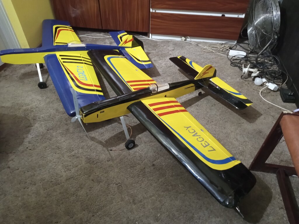

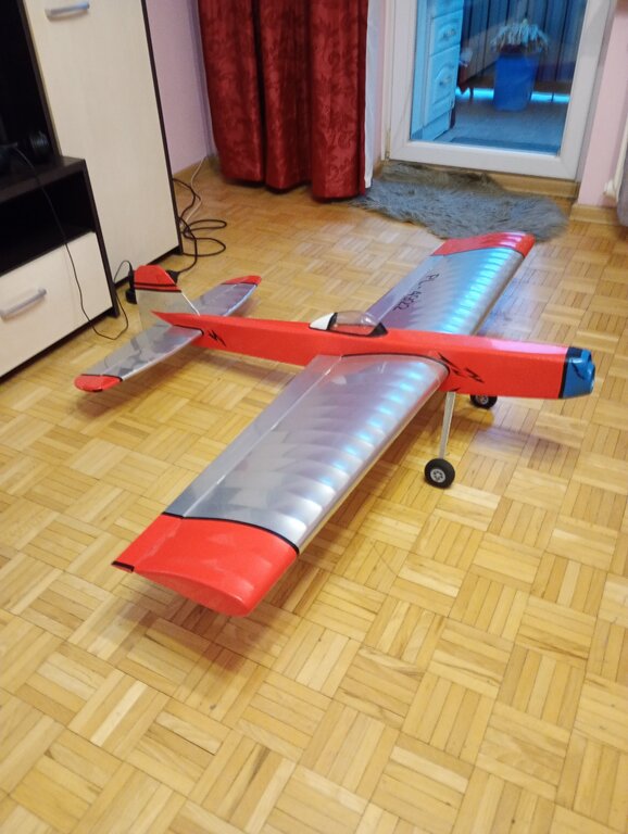

sylkub Opublikowano 11 Listopada 2024 Opublikowano 11 Listopada 2024 Na zdjęciach jest akurat nie używany już Legacy. Wszystkie następne w tym elipsy budowane tym samym sposobem. i nic się nie dzieje a elipsy wylatały naprawdę dużo.

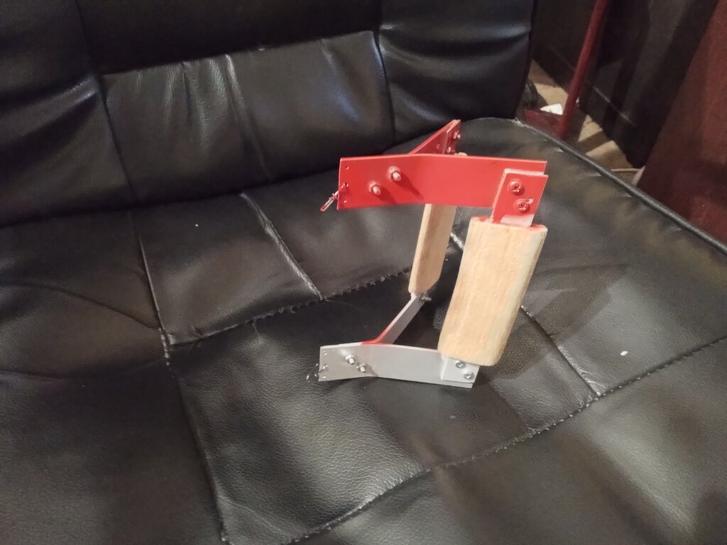

leszek-bart Opublikowano 13 Listopada 2024 Autor Opublikowano 13 Listopada 2024 Ja mam zawroty głowy ale to dlatego , że Paweł pozwala mi na loty tylko w kółko . Ale i jemu zakręciło się w głowie od lotów ze mną , bo latamy na podwójnym uchwycie i jak mam dość to puszczam uchwyt . Jak sam latałem Flashem to po prostru robiłem parę pętli w miejsu i zawroty głowy mijały . Na zdjęciu jest dwu osobowy uchwyt zrobiony według wytycznych Pawła .
Paweł karwowski Opublikowano 13 Listopada 2024 Opublikowano 13 Listopada 2024 Leszek zauważ że to ty stoisz w miejscu a ja muszę biegać w koło ciebie,patrzeć kątem oka na model i poprawiać ci rękę bo ją unosisz.Jak strzelę 20 takich rundek w koło ciebie to wybacz.Po takim locie to ja jestem jak koń po western-ie.I ci nic nie każę.Tylko radzę. A jeszcze jedno. Panie Sylwku śruby mocujące golenie,skrzydło z kadłubem jaką mają średnicę?(Stalowe?).I ten plastikowy zatrzask na popychaczy steru wysokości to własna robota czy kupny.Nie będę na razie takich skrzydeł robił tylko tak z ciekawości.

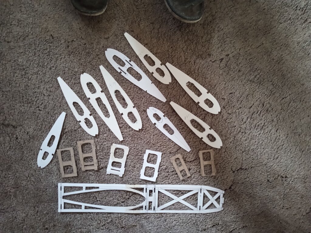

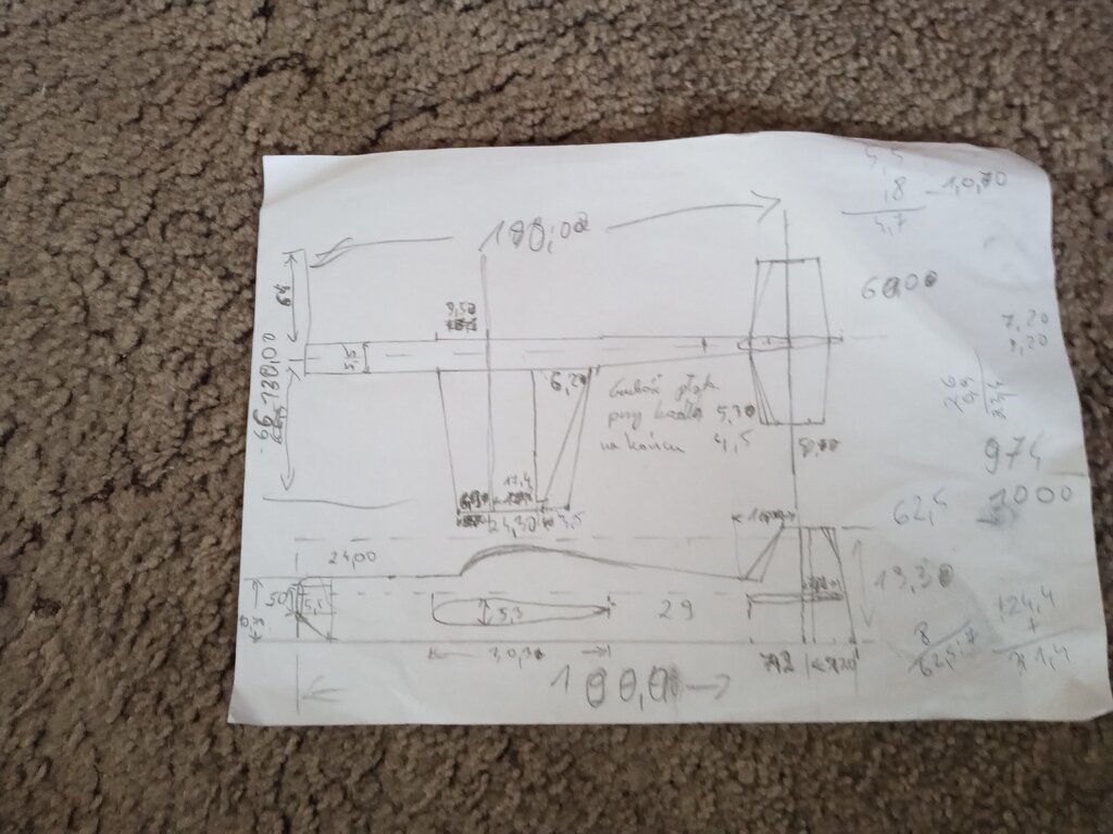

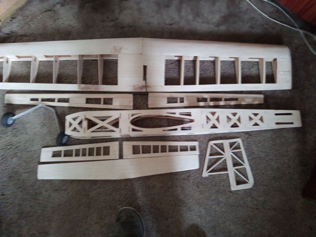

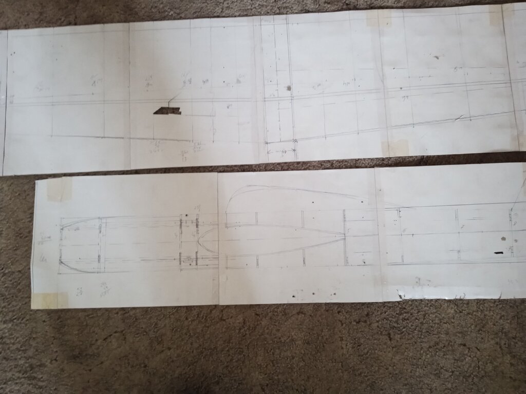

leszek-bart Opublikowano 24 Listopada 2024 Autor Opublikowano 24 Listopada 2024 No to zaczynamy . Na poczatku był szkic i przemyślenia . Wyszło coś takiego . Potem powstał plan . Następnie powstały szablony części . A na chwilę obecną model wygląda tak . To co na zdjęciu waży 680 gram .

leszek-bart Opublikowano 24 Listopada 2024 Autor Opublikowano 24 Listopada 2024 To co na zdjęciu waży 680 gramów . Junior pusty ważył 870 gramów .

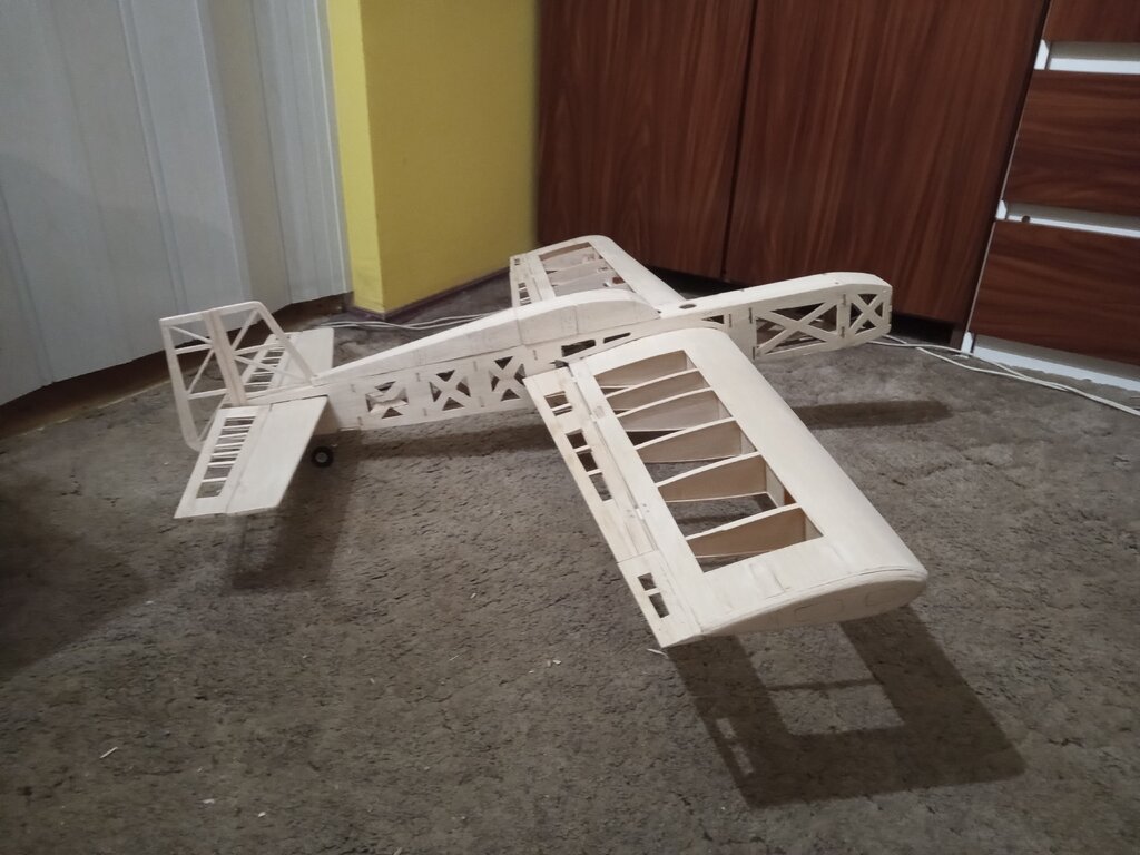

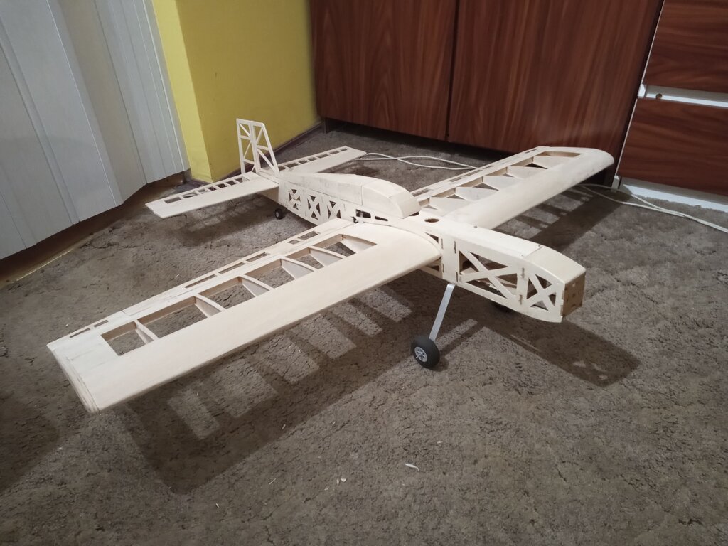

leszek-bart Opublikowano 28 Listopada 2024 Autor Opublikowano 28 Listopada 2024 Dwa tygodnie wytężonej pracy i model na surowo prawie gotowy . Waga 700 gramów . Zostało zamówić silnik , regulator i pakiet na AliEkspres oraz folię . Ta lekka balsa to porażka łamie się pod palcami . Koszt materiałów to 512,50 zł . No może 30 zł więcej bo miałem trochę kleju , przyśpieszacza i sklejki . Używałem prawie wyłącznie gęstego cyjanoakrylaka z przyśpieszaczem i trochę kleju do drewna do przyklejenia wzmocnienia kadłuba . Obawiam się , że waga wyjdzie 1100 gram a nie 1300 gram , czyli tyle co Juniora co jest dobrym prognostykiem do modelu Legacy 146 cm . 4

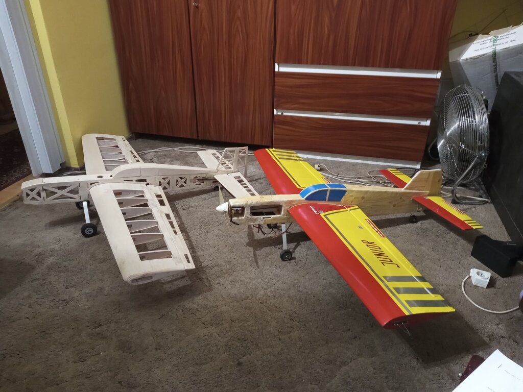

leszek-bart Opublikowano 3 Grudnia 2024 Autor Opublikowano 3 Grudnia 2024 A tutaj porównanie z Juniorem .
