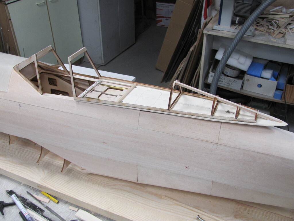

Ta odpowiedź cieszy się zainteresowaniem. Lucjan Opublikowano 7 Stycznia Autor Ta odpowiedź cieszy się zainteresowaniem. Opublikowano 7 Stycznia Dalszy ciąg prac. 7

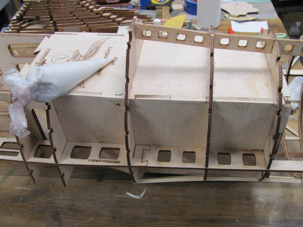

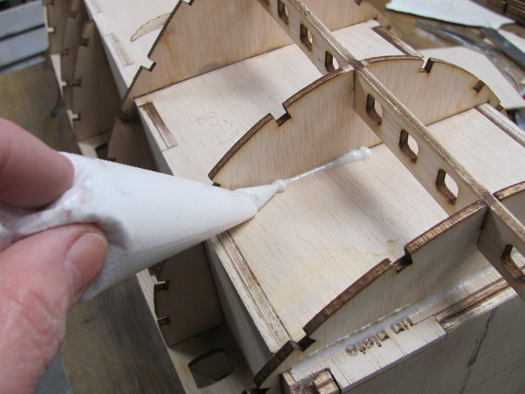

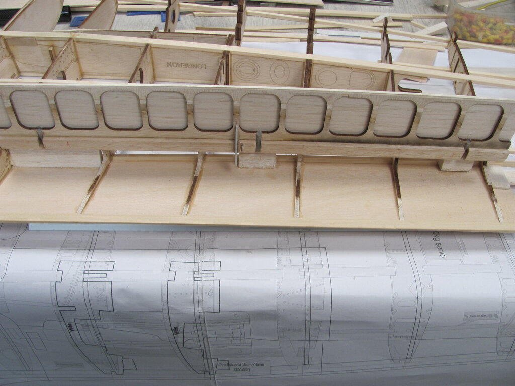

Patryk Sokol Opublikowano 7 Stycznia Opublikowano 7 Stycznia W dniu 28.12.2024 o 20:13, Lucjan napisał: Cały czas coś się dzieje . Konstrukcja przedniej części kadłuba została zmontowana przy pomocy punktowego klejenia klejem CA, a teraz miejsca klejenia zostają wzmocnione "spawem " z ,żywicy z mikrobalonem. Czemu używasz żwyicy z mikrobalonem, a nie np. wikolu? Żywica jest super klejem, ale bardziej uciążliwa w stosowaniu, a jej większa wytrzymałość i tak ma małe znaczenia przy balsie.
Lucjan Opublikowano 7 Stycznia Autor Opublikowano 7 Stycznia 40 minut temu, Patryk Sokol napisał: Czemu używasz żwyicy z mikrobalonem, a nie np. wikolu? Żywica jest super klejem, ale bardziej uciążliwa w stosowaniu, a jej większa wytrzymałość i tak ma małe znaczenia przy balsie. Użyłem żywicy ponieważ wycinanka w tych miejscach miała luzy więc szpary wypełniłem żywicą z mikrobalonem . W trakcie budowy modelu stosuję rózne kleje , C.A , wikolowe, poliuretanowe , akrylowe . epoksydowe ....

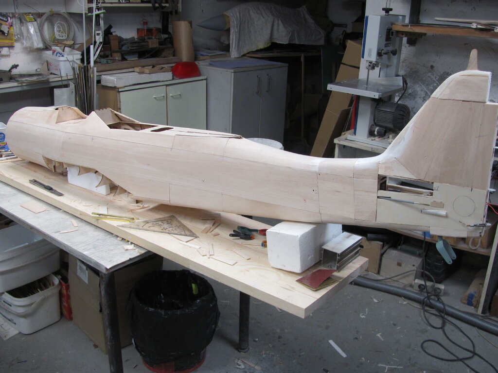

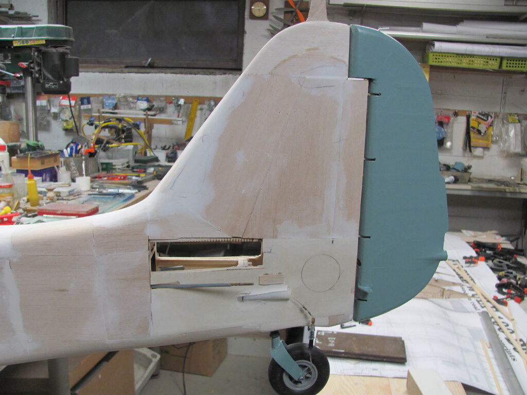

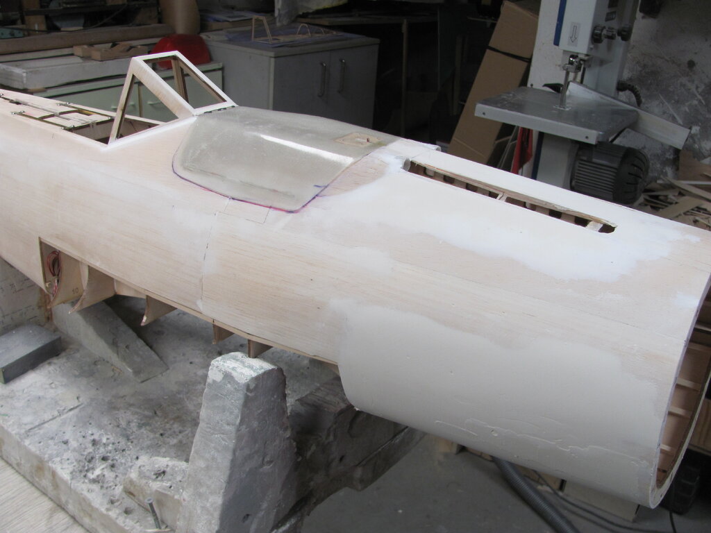

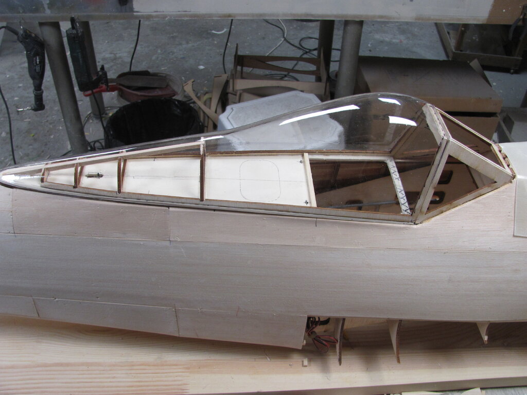

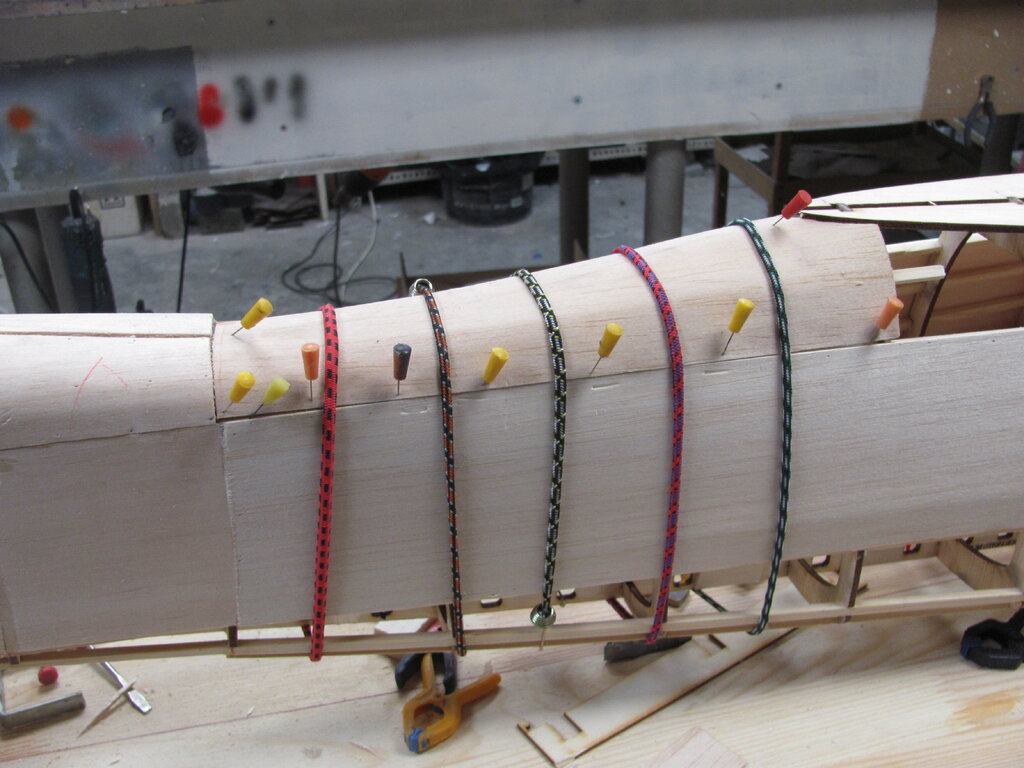

Lucjan Opublikowano 11 Stycznia Autor Opublikowano 11 Stycznia Kadłub pokryty w 98 procentach balsą. Reszta po wykonaniu skrzydeł. 2
paulusr Opublikowano 11 Stycznia Opublikowano 11 Stycznia Właśnie sobie uświadomiłem, że Dora pasuje bardziej do Ganneta niż to tego Fw190d... 1

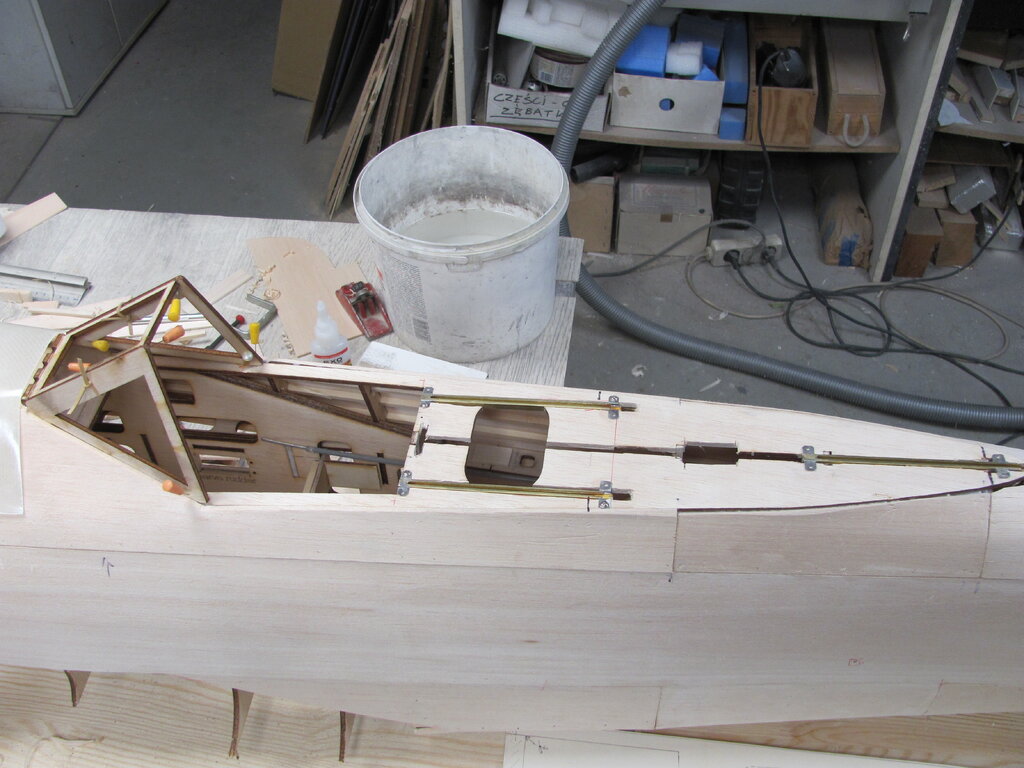

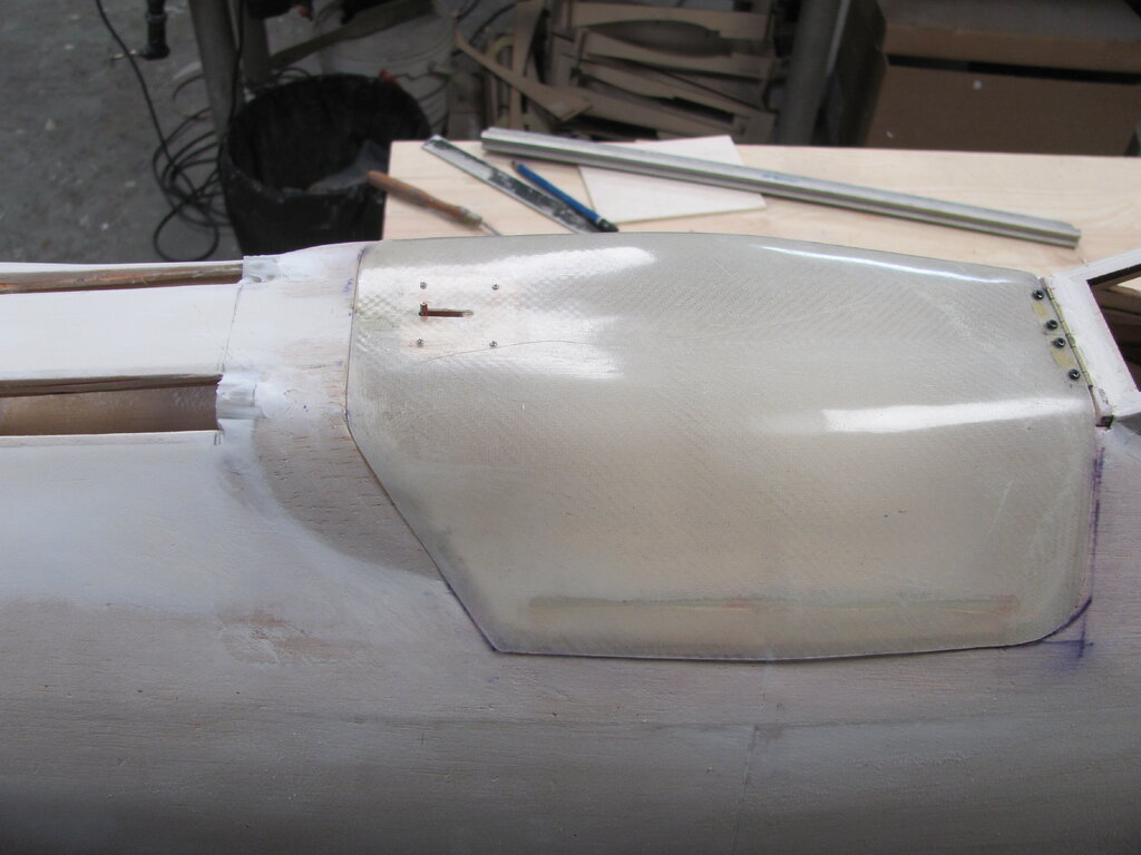

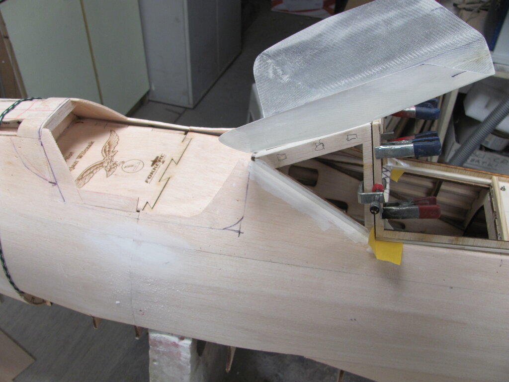

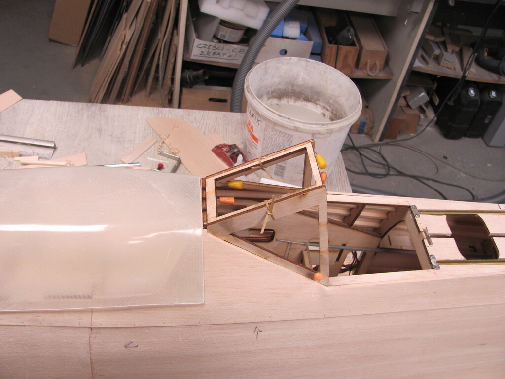

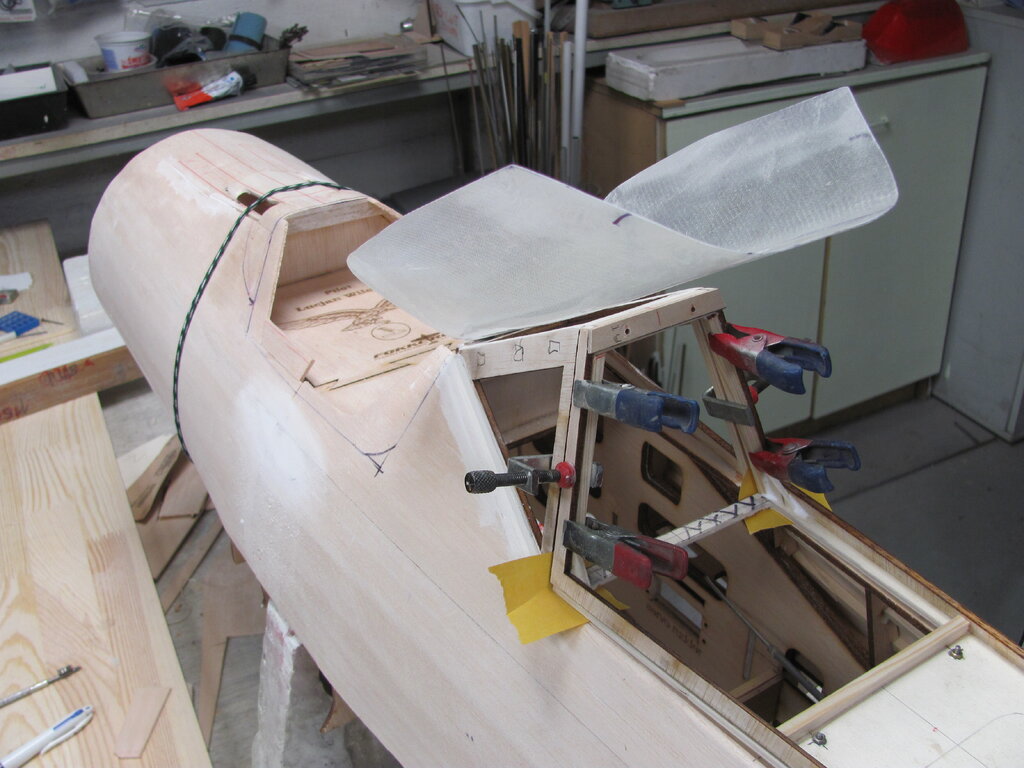

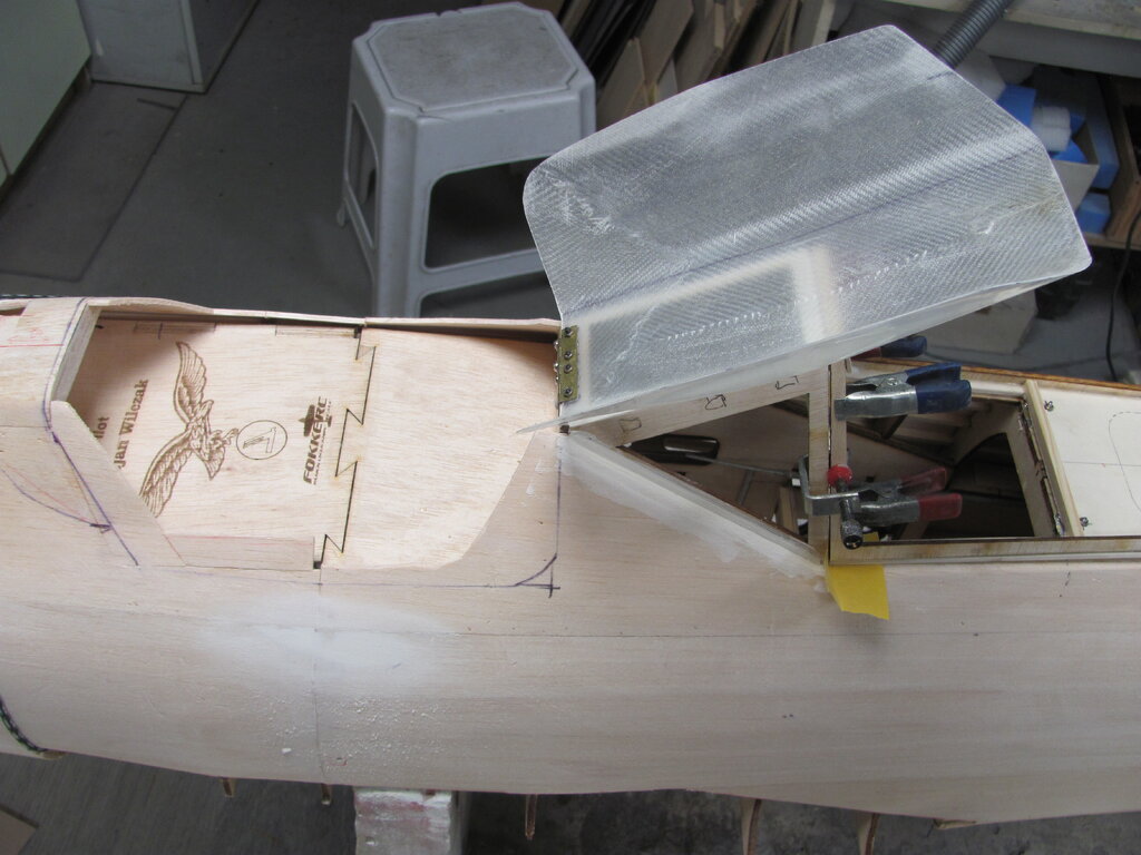

Ta odpowiedź cieszy się zainteresowaniem. Lucjan Opublikowano 11 Stycznia Autor Ta odpowiedź cieszy się zainteresowaniem. Opublikowano 11 Stycznia Dużo czasu zabiera ta zabawa z odsuwaną kabiną , a do końca jeszcze sporo dłubania . 8

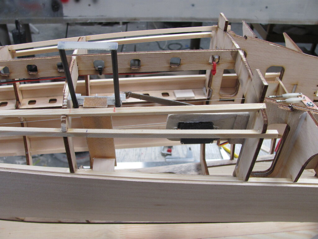

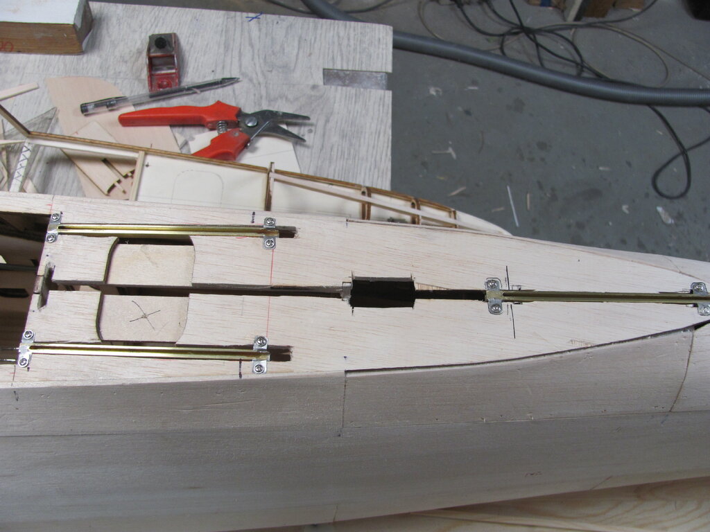

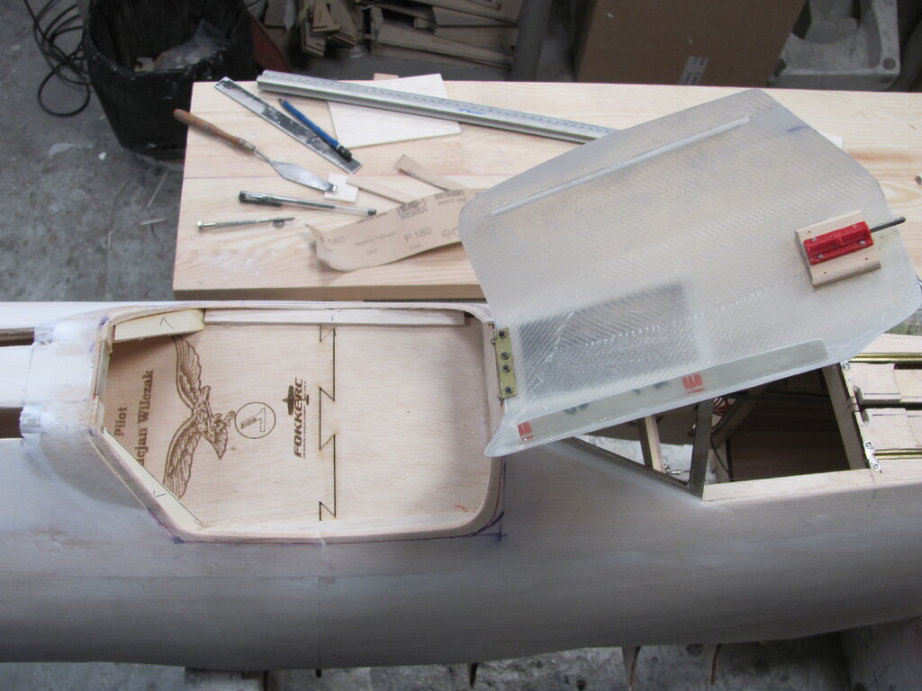

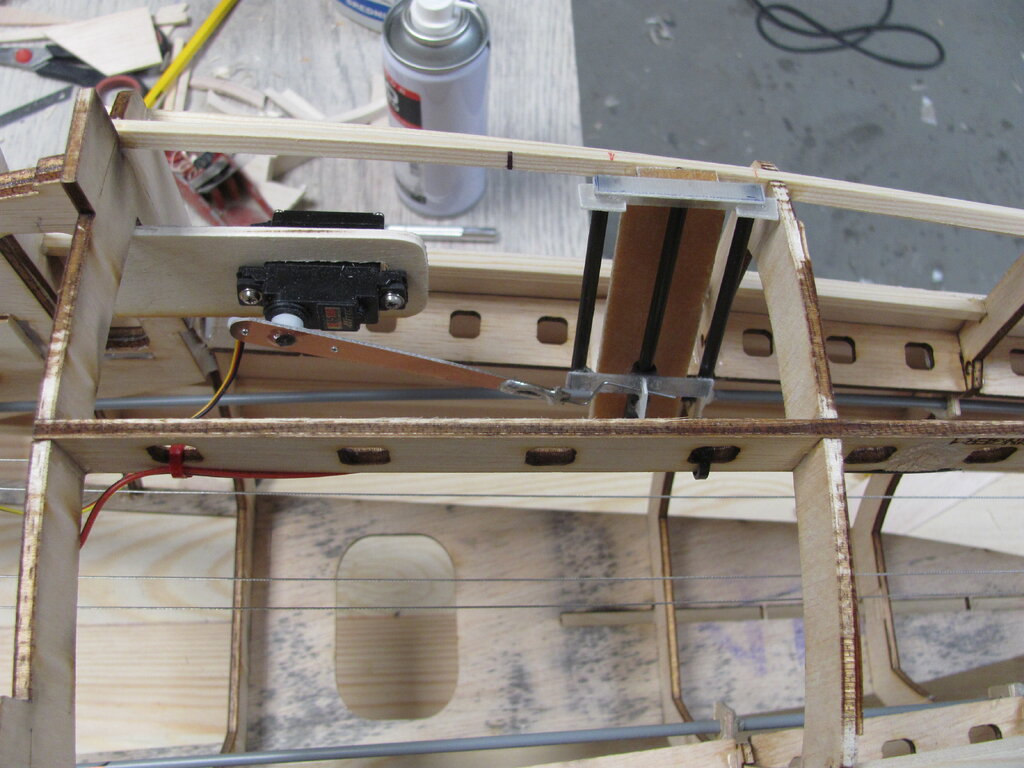

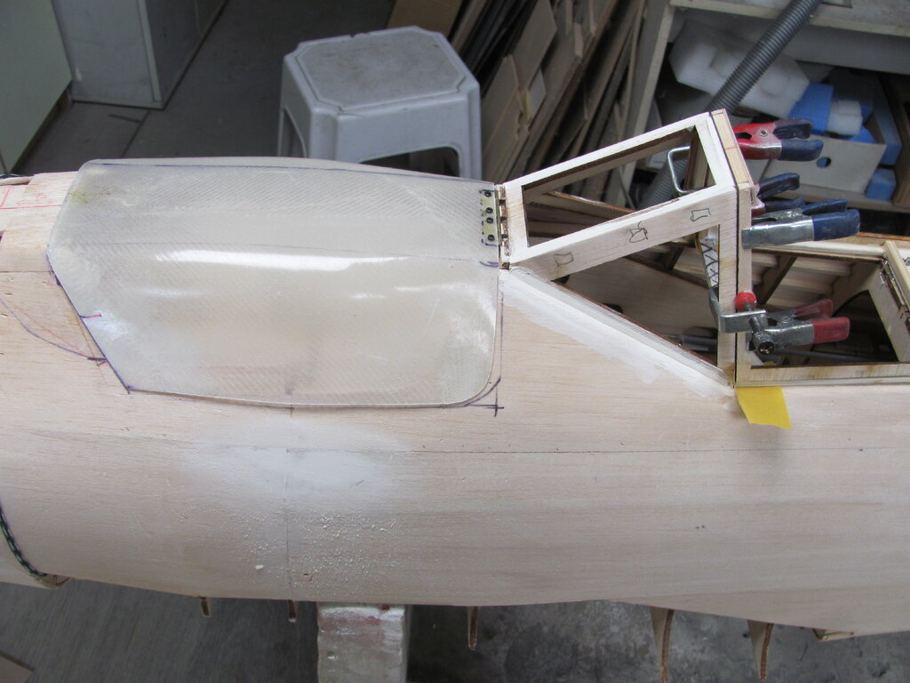

Ta odpowiedź cieszy się zainteresowaniem. Lucjan Opublikowano 12 Stycznia Autor Ta odpowiedź cieszy się zainteresowaniem. Opublikowano 12 Stycznia Teraz trzeba wykonać siłownik do odsuwania kabiny . 9 1

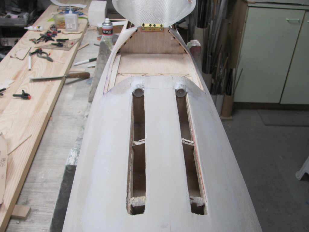

Ta odpowiedź cieszy się zainteresowaniem. Lucjan Opublikowano 13 Stycznia Autor Ta odpowiedź cieszy się zainteresowaniem. Opublikowano 13 Stycznia Pod tą otwieraną osłoną można będzie zamontować wyłączniki , baterie i inne akcesoria. 10

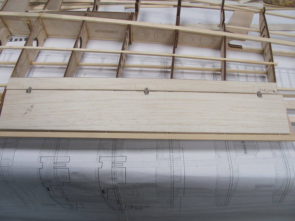

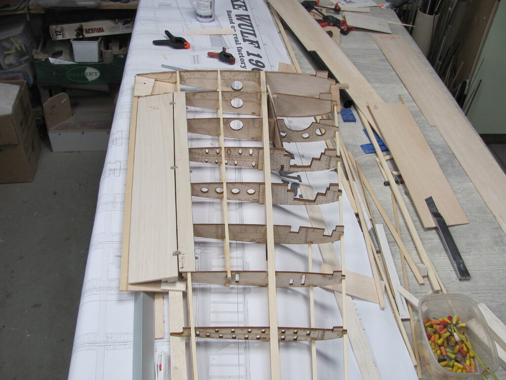

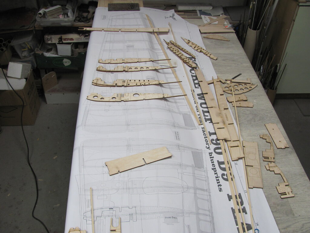

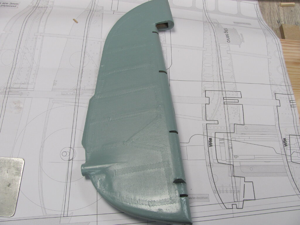

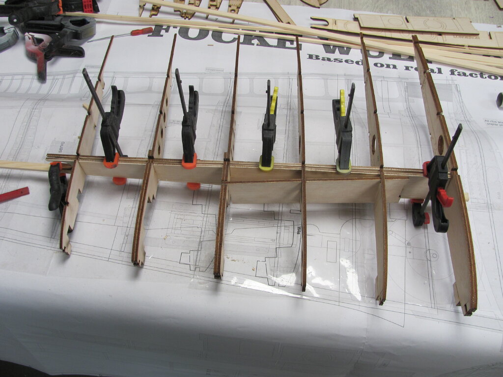

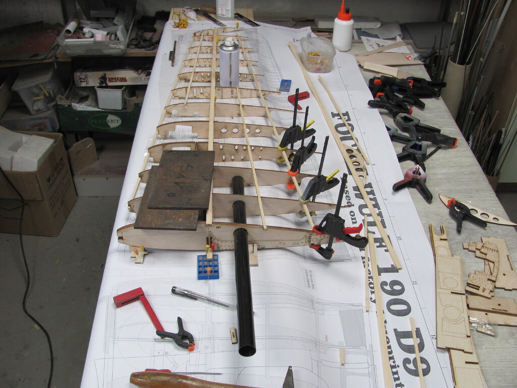

Ta odpowiedź cieszy się zainteresowaniem. Lucjan Opublikowano 16 Stycznia Autor Ta odpowiedź cieszy się zainteresowaniem. Opublikowano 16 Stycznia Budowa skrzydeł rozpoczęta . Teraz powstaje prawe skrzydło . Nie wytrzymałem , okleiłem Kowerallem i pomalowałem ster kierunku . 13 1

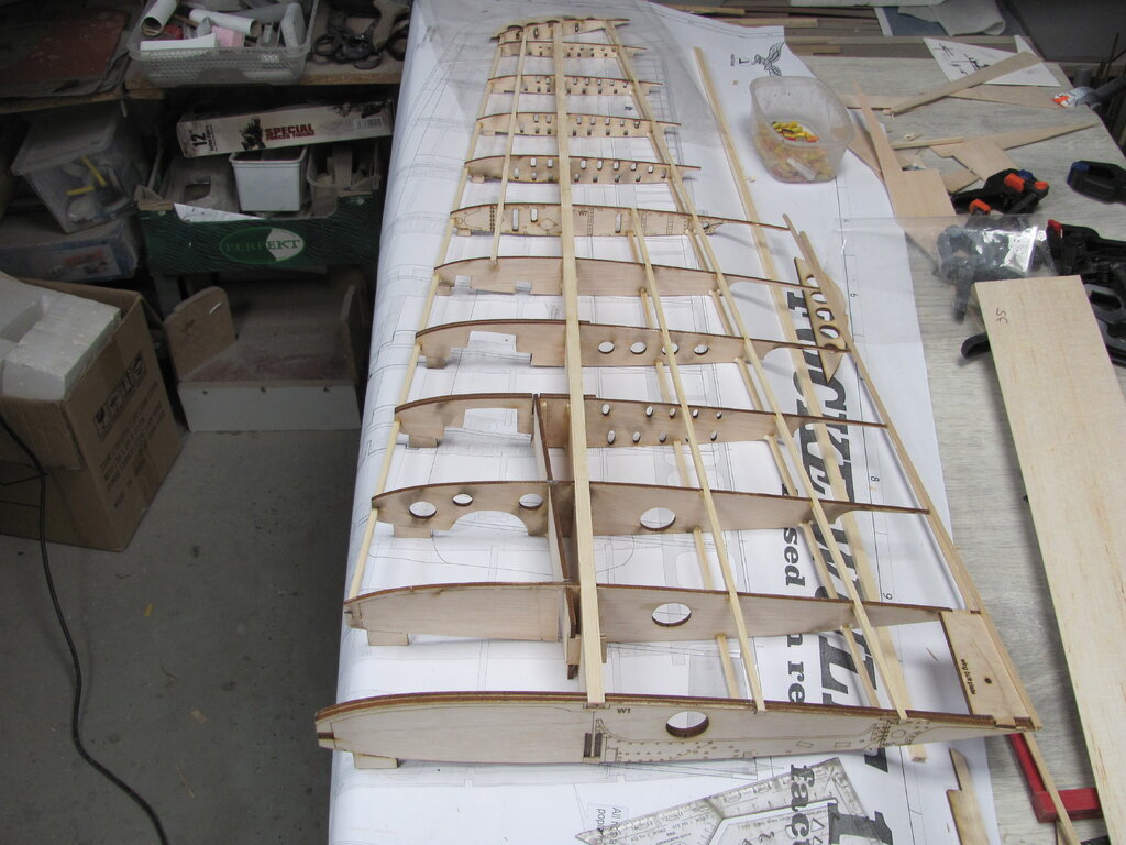

Ta odpowiedź cieszy się zainteresowaniem. Lucjan Opublikowano 16 Stycznia Autor Ta odpowiedź cieszy się zainteresowaniem. Opublikowano 16 Stycznia Szkielet prawego skrzydła prawie skończony . 7

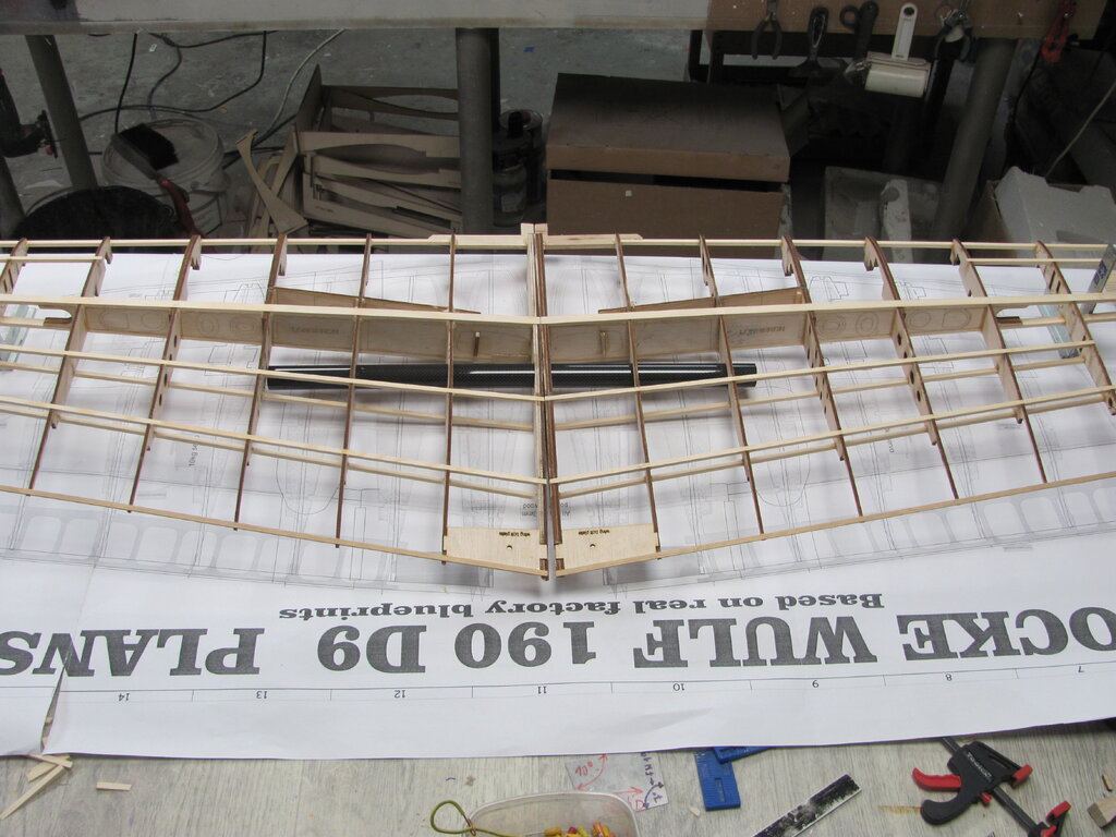

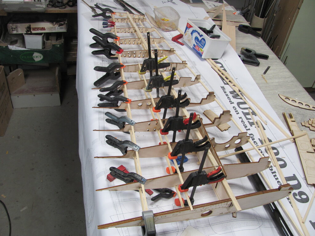

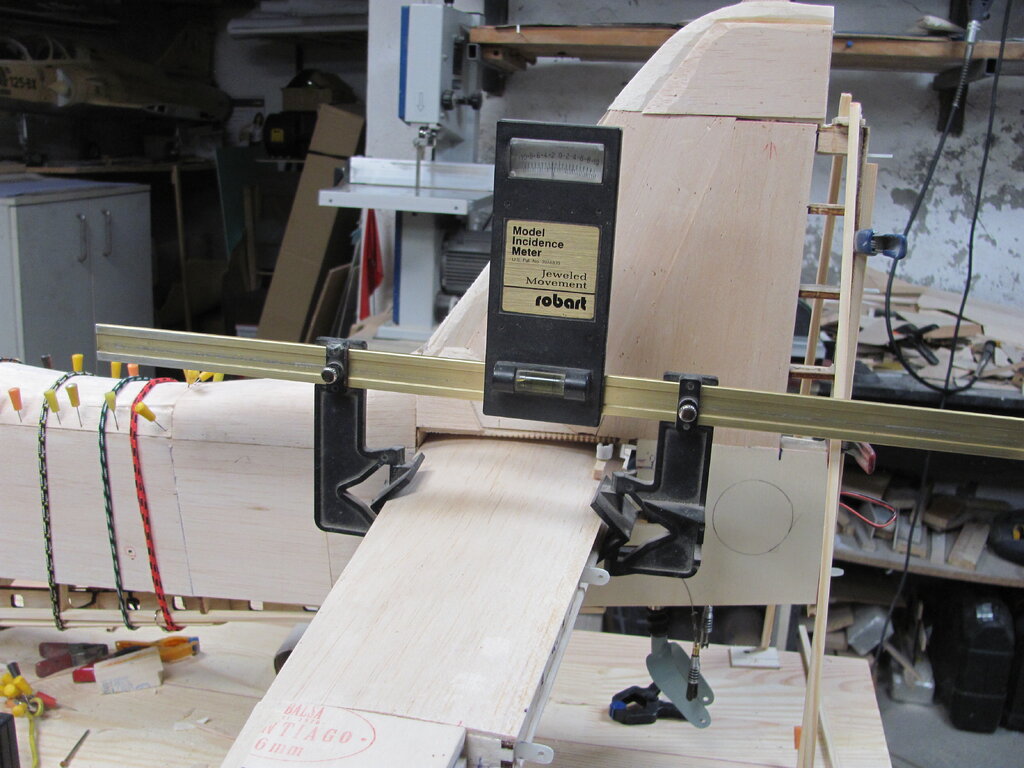

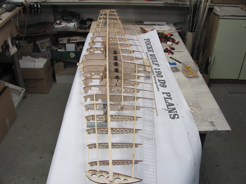

Ta odpowiedź cieszy się zainteresowaniem. Lucjan Opublikowano 17 Stycznia Autor Ta odpowiedź cieszy się zainteresowaniem. Opublikowano 17 Stycznia I oto mamy obydwie połówki . Szybka przymiarka . 9

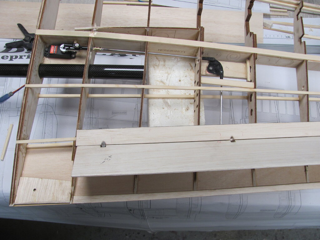

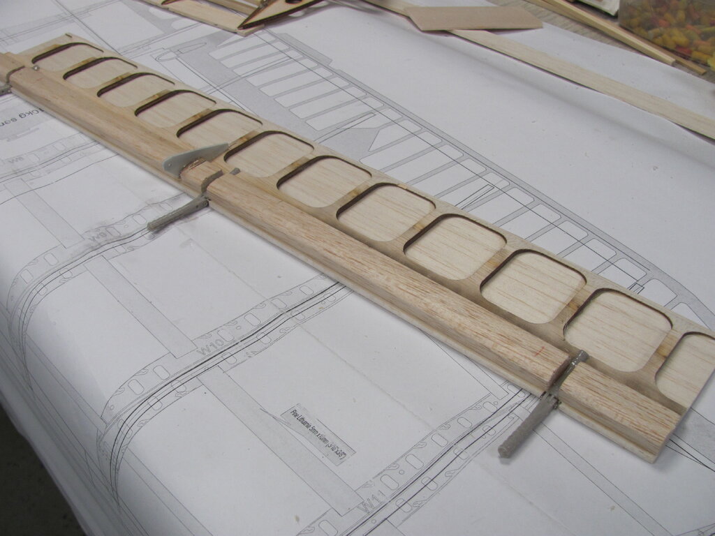

Ta odpowiedź cieszy się zainteresowaniem. Lucjan Opublikowano 19 Stycznia Autor Ta odpowiedź cieszy się zainteresowaniem. Opublikowano 19 Stycznia Konstrukcja klap do lądowania . 6

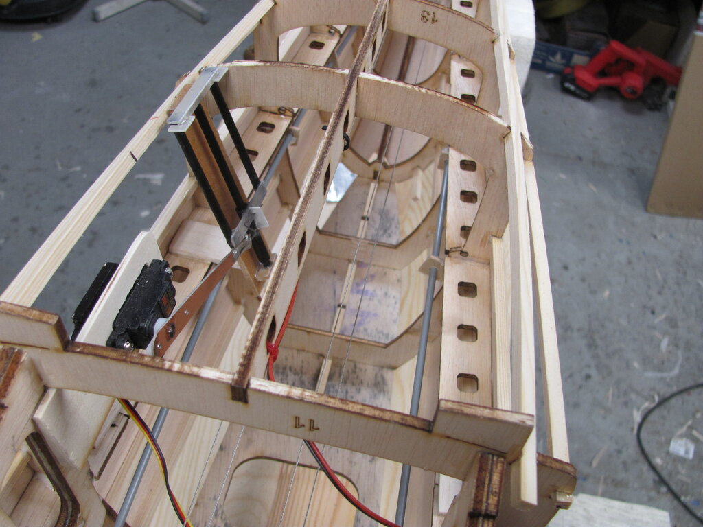

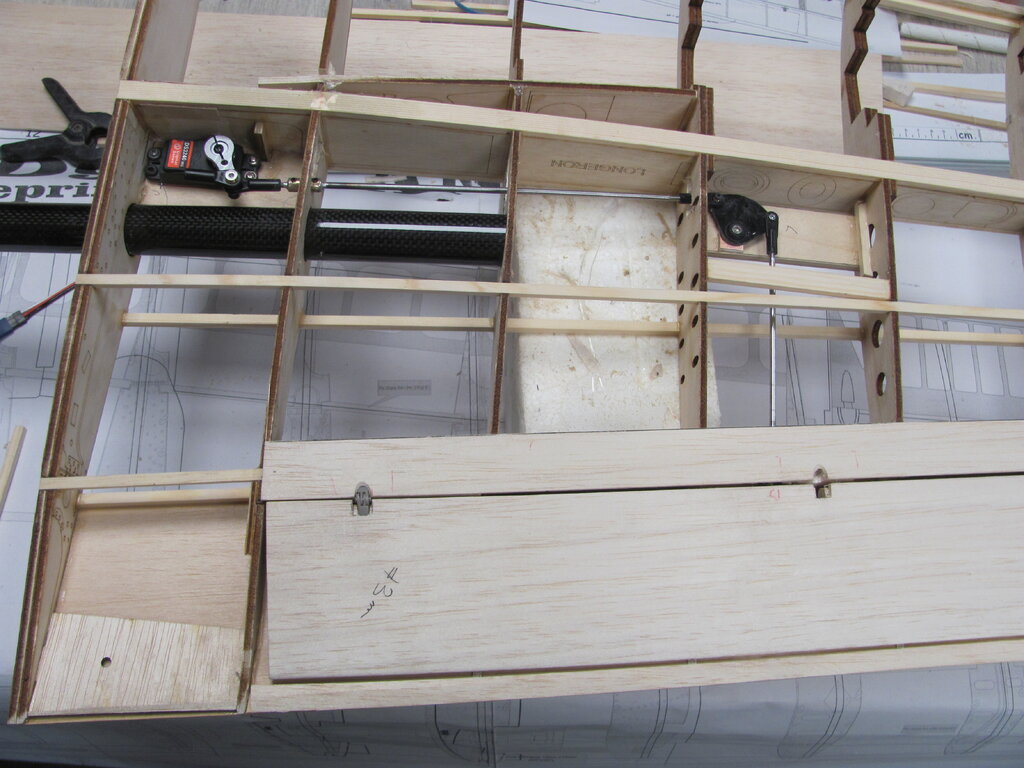

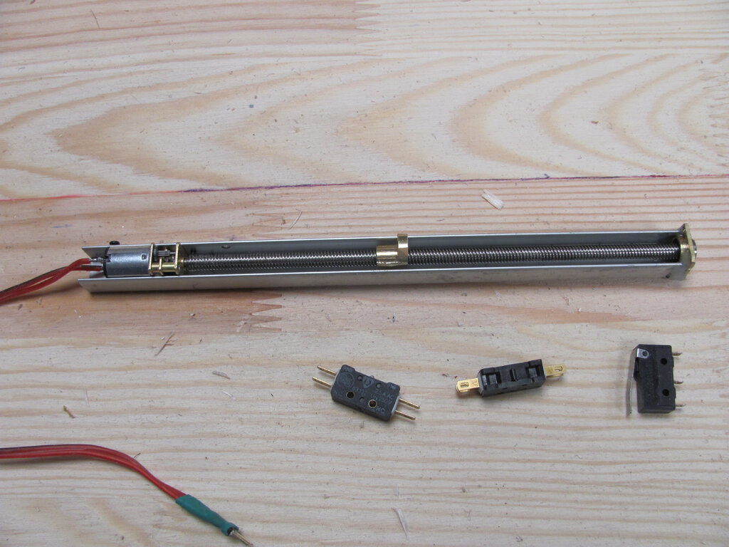

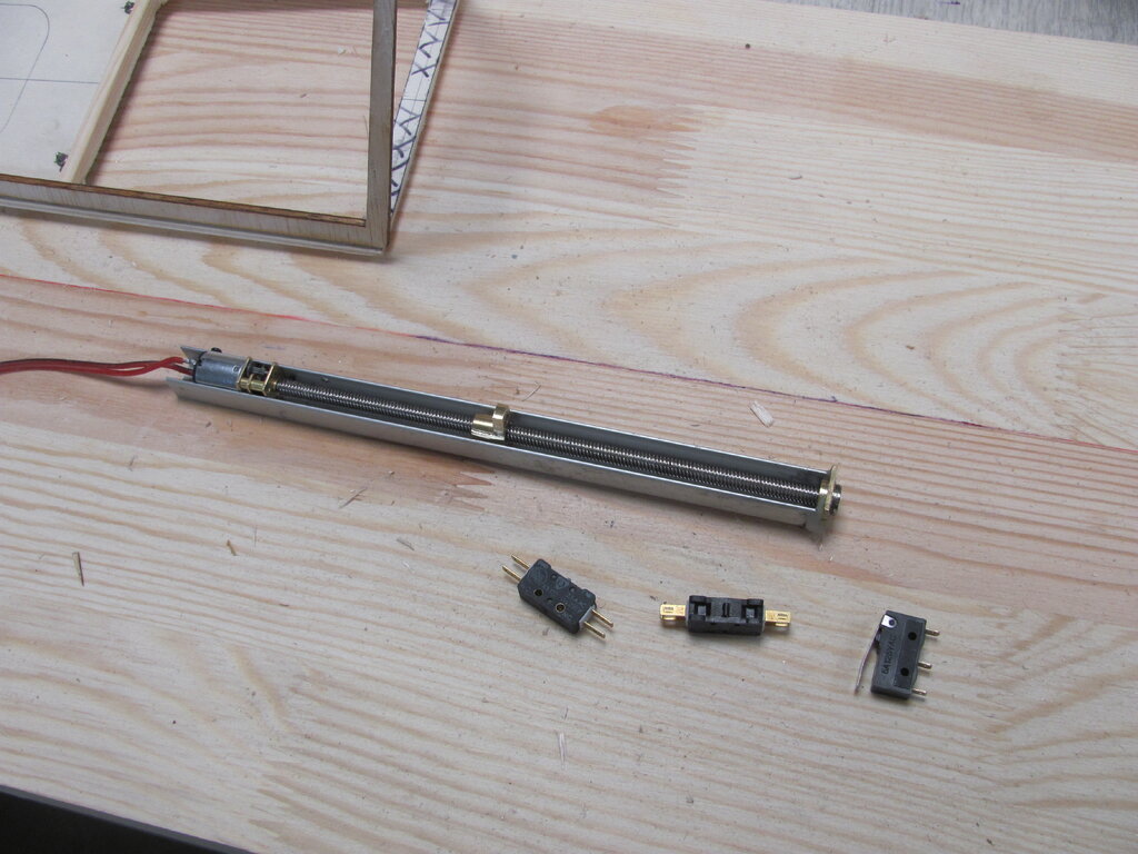

Lucjan Opublikowano 20 Stycznia Autor Opublikowano 20 Stycznia Tak rozwiązałem napęd klap skrzydłowych. 4
