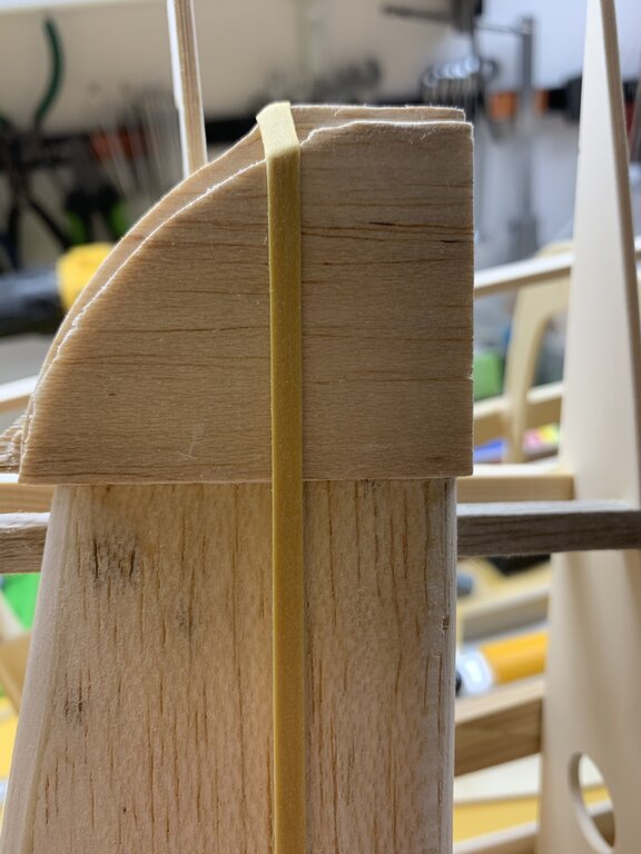

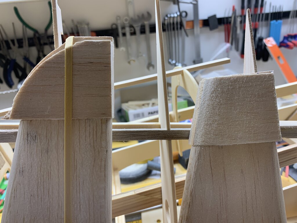

jarek996 Opublikowano 3 Lutego Autor Opublikowano 3 Lutego 1 godzinę temu, paweln7 napisał: Jarku to są te retraki. No tak Pawel, tyle, ze Twoje modele sa w skali 1:1, a moj maluszek wytrzyma chyba na chinczyku z JP HOBBY. Zwazylem wstepnie to co juz mam i reszte ktora wiem, ze w modelu wyladuje. Kadlub - 746 (dojdzie oklejenie, tkanina, szpachel, malowanie) Plat (x2) - 490 (dojdzie natarcie, oklejenie, tkanina, szpachel, malowanie) Silnik - 1230 Zbiornik - 66 Serwa (x7) - 490 Podwozie (x2)- 170 Golenie (x2) - 220 Kola (x2) - 240 Stateczniki - 140 (dojdzie tkanina, szpachel, malowanie) Smiglo - 150 Kolpak - 40 pakiet zas. - 145 odbiornik - 30 galanteria - 100? _____________________________ 4250 RESZTA ? O czym zapomnialem? Na ilu to moze wyladowac? Tak natomiast wyglada wznios skrzydel (zdjecie). 9 stopni : 2. Okolo 4,5 na plat. Czyli podwozie 84-85 stopni? Sklaniam sie ku temu (do 8 kg) JP Hobby Electric Retract ER-005 6mm 84° (6kg/Low/Inside) - JP HOBBY Europe i golenie ze zdjecia ponizej (musze je tylko przedluzyc do 195 mm):

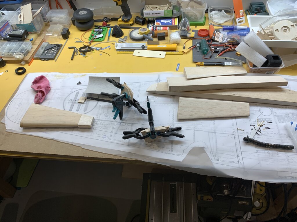

Ta odpowiedź cieszy się zainteresowaniem. jarek996 Opublikowano 5 Lutego Autor Ta odpowiedź cieszy się zainteresowaniem. Opublikowano 5 Lutego Caly czas cos doklejam, sprzatam balagan i mysle o dalszych krokach. 5

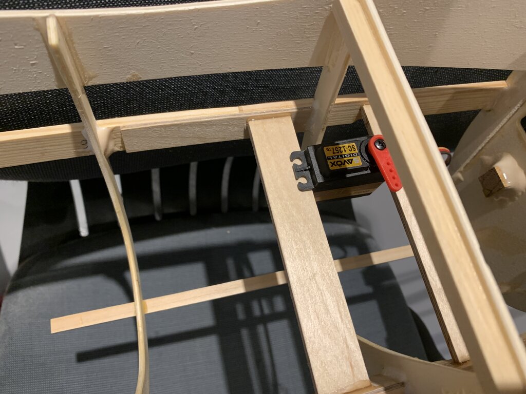

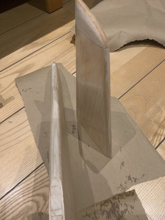

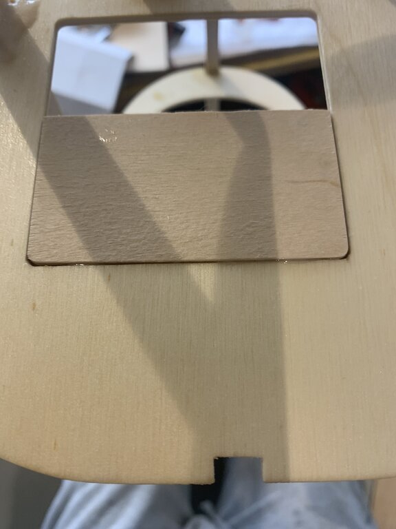

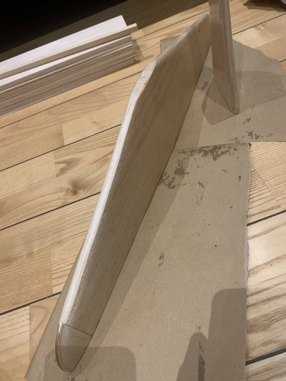

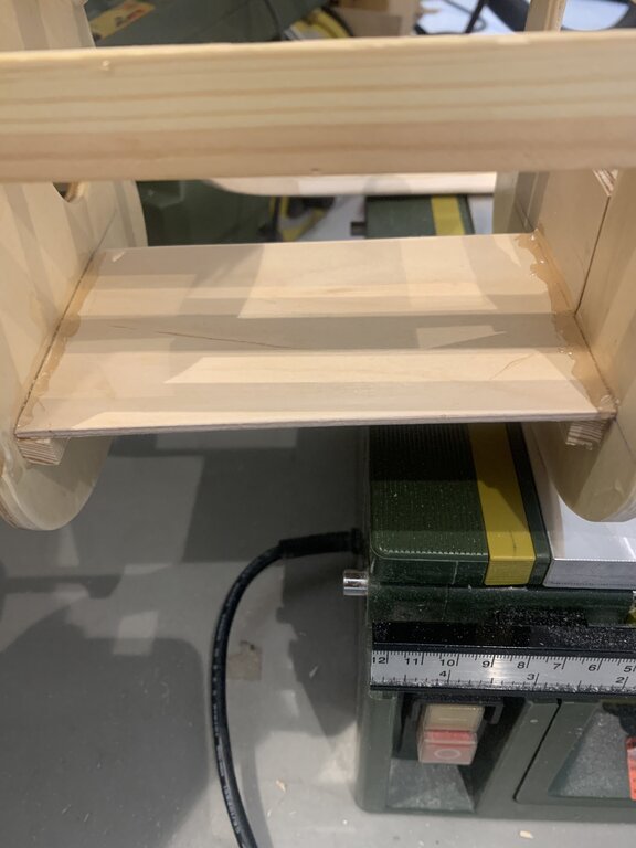

jarek996 Opublikowano 7 Lutego Autor Opublikowano 7 Lutego Kolejne dlubanki. Zrobiona polka na zbiornik paliwa (ale najpierw zaklejona dziura po pierwotnym, miejscu), a jak wyschnie , to zrobie poleczke na serwo gazu. Jak to wszystko pomontuje, to przejade rozcienczona zywica (wszystko, co moze sie zetknac z paliwem). Na razie przeciagnalem powierzchnie sterowe (po odkurzeniu sprezarka) zywica w celu zatkania porow przed oklejaniem tkanina. Widzialem, ze tak TEZ robia (choc mozna bezposrednio na niezagruntowana balse, jak Lucjan). Sprobuje drugiego sposobu 😉 Powoli, ale do przodu 😉 3
Lucjan Opublikowano 7 Lutego Opublikowano 7 Lutego Zamiast żywicą możesz zagruntować kaponem , też tak robię . Potem przyklejam na rozcieńczoną żywice tkaninę . Po wyschnięciu szlifuję powierzchnię papierem ściernym 240 i po odpyleniu nakładam cienką warstwę rozcieńczonej żywicy ( dobrym pędzlem o cienkim gęstym włosiu ) dodatkowo rozcieram powierzchnię pokrytą żywicą używając starej karty kredytowej . Potem to już łatwizna szlifowanie , podkłady i malowanie . 2 1
pawkar Opublikowano 8 Lutego Opublikowano 8 Lutego 12 godzin temu, Lucjan napisał: Zamiast żywicą możesz zagruntować kaponem , też tak robię . Potem przyklejam na rozcieńczoną żywice tkaninę . Po wyschnięciu szlifuję powierzchnię papierem ściernym 240 i po odpyleniu nakładam cienką warstwę rozcieńczonej żywicy ( dobrym pędzlem o cienkim gęstym włosiu ) dodatkowo rozcieram powierzchnię pokrytą żywicą używając starej karty kredytowej . Potem to już łatwizna szlifowanie , podkłady i malowanie . W jakim celu rozcieńczasz żywice do laminowania tkaniny ? Żywice się rozcieńcza do gruntowania.
Lucjan Opublikowano 8 Lutego Opublikowano 8 Lutego 57 minut temu, pawkar napisał: W jakim celu rozcieńczasz żywice do laminowania tkaniny ? Żywice się rozcieńcza do gruntowania. Rozcieńczona żywica łatwo i szybko rozprowadza się tworząc cienką warstwę . Rozcieńczalnik odparuje bardzo szybko , a pozostała warstwa żywicy przykleja cienką tkaninę ( 24 - 50 gr ) . To jest proces przyklejania a nie laminowania .

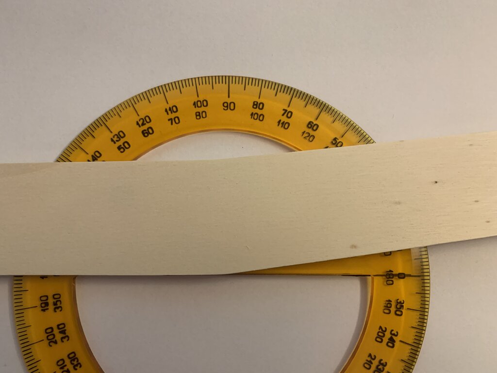

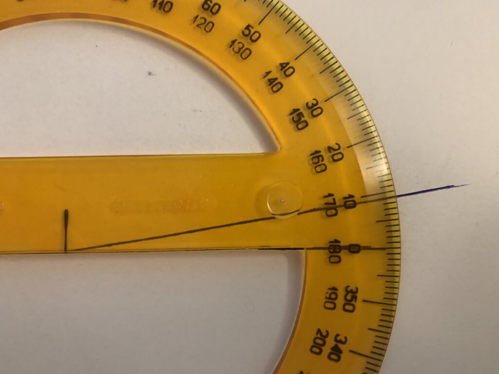

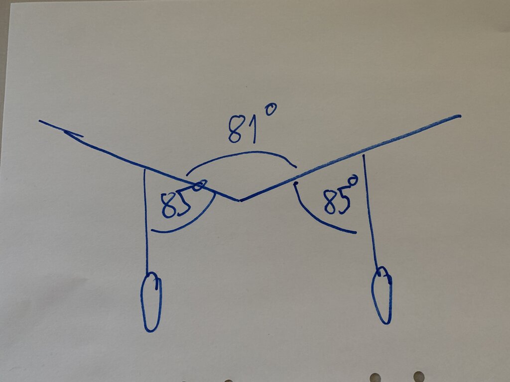

Mikołaj 1977 Opublikowano 8 Lutego Opublikowano 8 Lutego W dniu 3.02.2025 o 08:00, jarek996 napisał: No tak Pawel, tyle, ze Twoje modele sa w skali 1:1, a moj maluszek wytrzyma chyba na chinczyku z JP HOBBY. Zwazylem wstepnie to co juz mam i reszte ktora wiem, ze w modelu wyladuje. Kadlub - 746 (dojdzie oklejenie, tkanina, szpachel, malowanie) Plat (x2) - 490 (dojdzie natarcie, oklejenie, tkanina, szpachel, malowanie) Silnik - 1230 Zbiornik - 66 Serwa (x7) - 490 Podwozie (x2)- 170 Golenie (x2) - 220 Kola (x2) - 240 Stateczniki - 140 (dojdzie tkanina, szpachel, malowanie) Smiglo - 150 Kolpak - 40 pakiet zas. - 145 odbiornik - 30 galanteria - 100? _____________________________ 4250 RESZTA ? O czym zapomnialem? Na ilu to moze wyladowac? Tak natomiast wyglada wznios skrzydel (zdjecie). 9 stopni : 2. Okolo 4,5 na plat. Czyli podwozie 84-85 stopni? Sklaniam sie ku temu (do 8 kg) JP Hobby Electric Retract ER-005 6mm 84° (6kg/Low/Inside) - JP HOBBY Europe i golenie ze zdjecia ponizej (musze je tylko przedluzyc do 195 mm): Czy czasami tego się niepowinno policzyć z Tangens Kąta dla odpowiedniej długośći połówki skrzydła przy wzniosie ?

jarek996 Opublikowano 8 Lutego Autor Opublikowano 8 Lutego Godzinę temu, Mikołaj 1977 napisał: Czy czasami tego się niepowinno policzyć z Tangens Kąta dla odpowiedniej długośći połówki skrzydła przy wzniosie ? Mozna liczyc tangensy i calki, ale podwozia (z mojego zrodla), sa dostepne tylko w wersjach: 90, 85 i 84 stopnie😉 Na moj chlopski rozum, 84 stopnie beda najblizsze prawdy (szkic ponizej) Godzinę temu, pawkar napisał: Nie chciałbym zaśmiecać Jarkowi wspaniałego tematu Hahaha! Az tak to tego tematu nie oceniam (WSPANIALY), ale dziekuje za mile slowa! No i nie ma problemu, "scierajcie" sie ile chcecie, bo dzieki temu dojdziemy do prawdy absolutnej! Trzymajcie tez za mnie kciuki, zeby prace (chociaz w takim kiepskim, ale jednak dosc regularnym tempie) sie posuwaly do przodu, bo jutro okolo godziny 10 (niestety bede wtedy na treningu😟) dotrze do mnie ARADO 79! Dzisiaj okleilbym (to co jest gotowe do oklejenia) mata, ale mam mala rodzinna imprezke i raczej nie dam rady NIC podzialac (ale mam juz przynajmniej zaliczone 70 km na rowerku)😉 Pokaze jeszcze poleczke na serwo gazu (orczyk bedzie pozniej odwrocony) i zasiadam do wieczerzy!!! 1
