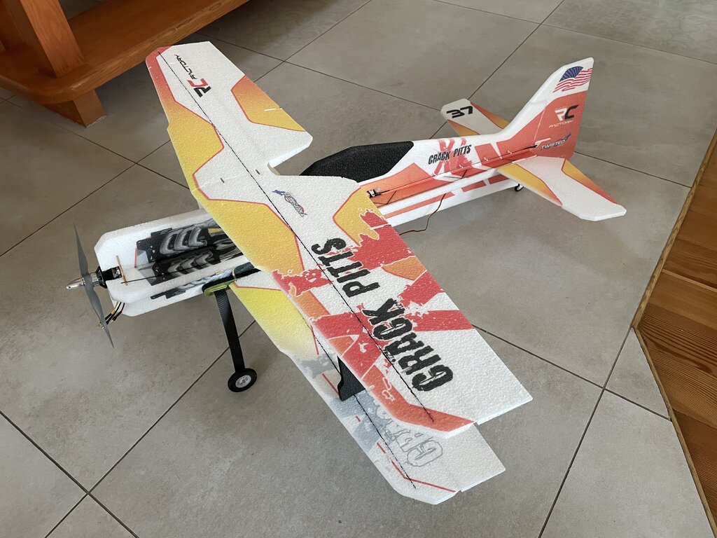

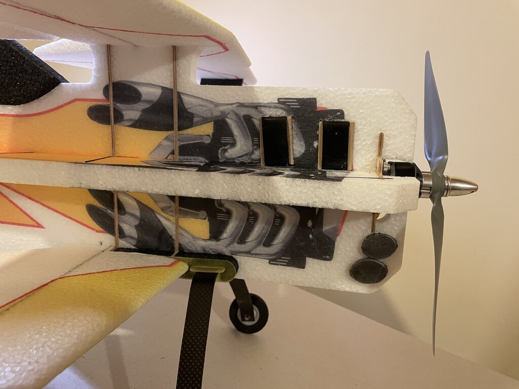

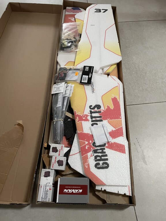

samolocik Opublikowano 11 Stycznia Opublikowano 11 Stycznia Cześć, kupiłem sobie do treningu dwupłata zamiast symulatora lotu, aby poćwiczyć proste figury akrobacyjne. Taki trenerek przed złożeniem i oblotem drewnianego dwupłata. Potem będzie do latania w parku. Napęd KAVAN C3530-1050 + APC 10x5" Regulator HOBBYWING SKYWALKER 40A V2 Serwa KST DS113MG Akumulator 3s 1800mAh Tutaj strona producenta https://www.rc-factory.eu/letadla/rozpeti-1001mm-1300mm/crack-pitts-xl 1

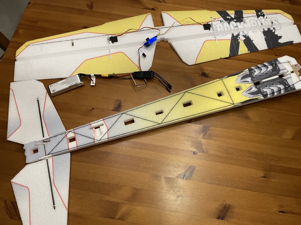

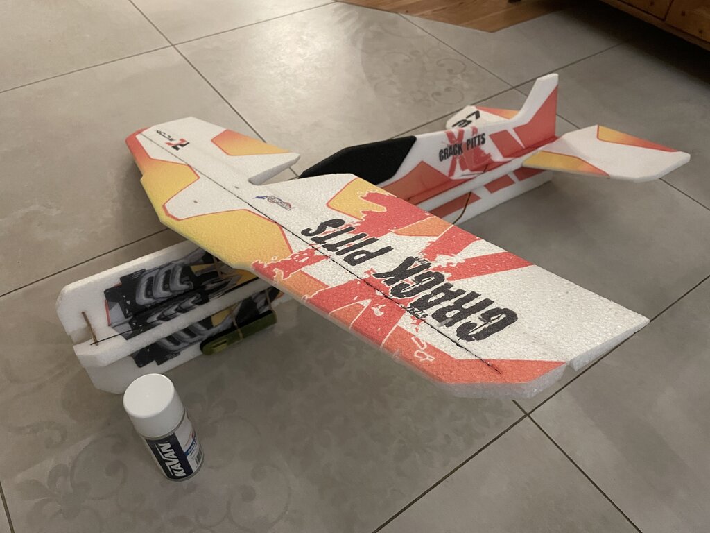

samolocik Opublikowano 19 Stycznia Autor Opublikowano 19 Stycznia Pomału do przodu. Kleję CA od Riku i czasami wspomagam się drobną ilością przyśpieszacza fm. Kavan - całkiem niezły bo nie wypienia CA na potęgę. Serva KST DS113MG pasują do otworów, trzeba tylko wyciąć szczeliny na uchwyty mocujące. Generalnie wrażenia ze składania modelu mam bardzo dobre. RC Factory to chyba najlepsza firma, jeżeli chodzi o jakość produkowanych modeli z EPP metodą cięcia i frezowania. Wszystko super dokładnie powycinane i spasowane. Widać dobrze przemyślaną konstrukcję - nawet jest przewidziane miejsce aby schować w piance dźwignię steru wysokości już nawleczonej na oś podczas klejenia płaskiej części kadłuba zanim ją przykleimy na stałe po wyregulowaniu długości popychacza! Jest przyjemność przy składaniu i nie żal wydanych pieniędzy dlatego polecam. Znalazłem dobry film z montażu modelu, więc zamieszczam na końcu postu gdyby ktoś chciał się zapoznać. 1

samolocik Opublikowano 20 Stycznia Autor Opublikowano 20 Stycznia Spory model się zrobił 🙂 Nawet jako górnopłat byłby niezły. Może uda się zakończyć składanie w tym tygodniu.

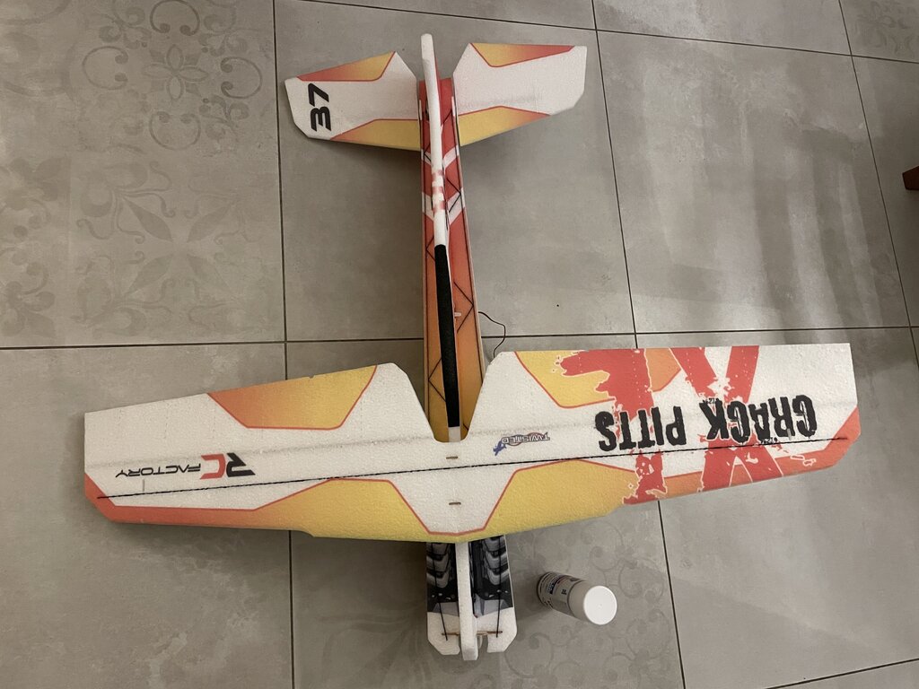

Ta odpowiedź cieszy się zainteresowaniem. samolocik Opublikowano 24 Stycznia Autor Ta odpowiedź cieszy się zainteresowaniem. Opublikowano 24 Stycznia Wszystko poskładane. Pozostało połączenie dolnych lotek z górnymi, montaż elektroniki i oblot 🙂 [edit] parę spostrzeżeń na gorąco: nie polecam montażu jako pierwszy model, chyba że pod nadzorem kogoś kto już parę modeli piankowych złożył. Po prostu szkoda aby ktoś spierniczył sobie tak fajny model przez głupi błąd, dźwigienki serw KST DS113MG są zbyt grube i musiałem je trochę zeszlifować. Dźwigienki do której przykleja się nakładkę przedłużającą dźwignię szlifować nie trzeba. Ja dodatkowo przykręciłem nakładkę dwoma wkrętami, powierzchnie EPP, które kleimy trzeba lekko przeszlifować papierem ściernym aby klej lepiej trzymał. W sumie to powszechna wiedza, całe zakupione wyposażenie pasowało do wyciętych otworów w 99%, dosłownie drobniutkie korekty typu podcięcie EPP na skrzydełka serw, czy poszerzenie na dźwigienkę serwa były wymagane, do montażu zużyłem trochę rzadkiego CA i prawie 2 buteleczki 20g średniego CA oraz trochę przyśpieszacza który wg. mnie jest niezbędny aby złapać choć punktowo dłuższe elementy podczas klejenia, do zaciskania kołeczków-osi w snapach wygodne są wydłużone szczypce wygięte. Ciężko będzie zacisnąć kołeczki czymkolwiek innym, chyba że ktoś ma szczypce do snapów kulowych, z owiewek kół zrezygnowałem ponieważ będą zahaczały przy startach i lądowaniach na trawie, przy zastosowanym akumulatorze 3s 1800mAh o wadze 155g musiałem dołożyć 60g ołowiu aby model się wyważył. 6

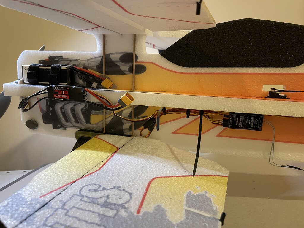

samolocik Opublikowano 3 Lutego Autor Opublikowano 3 Lutego Przy rozmieszczeniu wyposażenia jak na zdjęciach, akumulatorze 3s 1800mAh o wadze 155g musiałem dołożyć 60g ołowiu i waga całkowita do lotu wyszła 820g. Według producenta waga powinna się zawierać w przedziale 750-800g. Tragedii nie ma bo 3D tym modelem latał nie będę. PS. Regulator i kabelki zostaną przypięte opaskami do kadłuba a antenki ułożone w rurkach. 2
Amadi Opublikowano 3 Lutego Opublikowano 3 Lutego W dniu 3.02.2025 o 18:15, samolocik napisał: Musiałem dołożyć 60g ołowiu i waga całkowita do lotu wyszła 820g Tragedii nie ma bo 3D tym modelem latał nie będę. Rozwiń Ja bym spróbował jeszcze regulatorem i odbiornikiem skorygować wyważenie żeby nie dociążać go aż tak.
diabolo Opublikowano 4 Lutego Opublikowano 4 Lutego dedykowany silnik to np T-Motor 2814 (107g) częściowo załatwiłby sprawę lub lepiej 2820 (136g)
MacFlyer Opublikowano 5 Lutego Opublikowano 5 Lutego Witam serdecznie po przerwie na forum. Miałem ten model. Kolega Samolocik pokazuje jak zdecydowanie NIE ROBIĆ modeli RC. (JAK NIE WYWAŻAĆ) - edited Dodawanie dodatkowego obciążenia w tak małym modelu, w tak małym modelu elektrycznym to błąd, zresztą jak w każdym. Jak widzimy na zdjęciach, jest duże pole manewru do przesunięcia środka ciężkości bardziej do przodu, przesuwając odbiornik oraz regulator obrotów, które są źle zamocowane - za daleko do tyłu. Generalnie, należy najpierw starać się umiejscowić wyposażenie w każdym modelu tak, aby nie dodawać dodatkowego obciążenia. Przesuwając RX oraz ESC do przodu, zredukujemy ewentualną masę którą musimy dodać, aby poprawnie wyważyć model. Ponadto, zwróćmy uwagę na mocowanie pakietu zasilającego. Wzdłuż kadłuba, dwie opaski oraz dwie sklejki. Wystarczy zrobić otwór nieco mniejszy niż pakiet w poprzek osi podłużnej kadłuba i dodatkowe kolejne gram nam odchodzi a pakiet możemy przesunąć bliżej silnika. Latałem na pakiecie 3s 1500 wiec nawet lżejszym i obeszło się bez dodatkowego ołowiu. Poza tym fajny model, lata inaczej niż CRACK Yak, ale nie gorzej, może nawet lepiej PS. Crack Yak czy inne modele tej wielkości na 4S latają gorzej niż na 3s. 2

mirolek Opublikowano 6 Lutego Opublikowano 6 Lutego MacFlyer .... czy możesz rozwinąć powyższe zdanie: "Kolega Samolocik pokazuje jak zdecydowanie NIE ROBIĆ modeli RC" W kwestii wyważania bez dodatkowego balastu pełna zgoda ale proponowany montaż pakietu w poprzek mnie już nie przekonuje. Na trzy .. może pięć lotów będzie pewnie OK ale prawdopodobieństwo wysunięcia się pakietu będzie rosło z każdym kolejnym startem. Model dość popularny a forum służy wymianie doświadczeń chciałbym jeszcze sie dowiedzieć co w pokazanym procesie budowy kwestionujesz aby kolejni modelarze mogli takie błędy eliminować. ms
arek1989 Opublikowano 6 Lutego Opublikowano 6 Lutego opaska z rzepem utrzyma pakiet na miejscu. Tak jak tutaj, tylko w osi skrzydła Dla bezpieczeństwa owinąć pakiet z lewej i prawej strony takim rzepem i będzie ok:
MacFlyer Opublikowano 6 Lutego Opublikowano 6 Lutego W dniu 5.02.2025 o 22:01, extra67 napisał: Witam Kolege.Wlasnie jestem na etapie zakupu pakietow do Yaka Crack. Jest wyposazony w elemenyty dedykowane przez producenta(silnik,regulator,serwa).Moje pytanie jakie pakiety kupic 3s czy 4s i jakie pojemnosci.Pozdrawiam Rozwiń Ja miałem 3s 1600mah. W dniu 6.02.2025 o 06:44, mirolek napisał: MacFlyer .... czy możesz rozwinąć powyższe zdanie: "Kolega Samolocik pokazuje jak zdecydowanie NIE ROBIĆ modeli RC" W kwestii wyważania bez dodatkowego balastu pełna zgoda ale proponowany montaż pakietu w poprzek mnie już nie przekonuje. Na trzy .. może pięć lotów będzie pewnie OK ale prawdopodobieństwo wysunięcia się pakietu będzie rosło z każdym kolejnym startem. Model dość popularny a forum służy wymianie doświadczeń chciałbym jeszcze sie dowiedzieć co w pokazanym procesie budowy kwestionujesz aby kolejni modelarze mogli takie błędy eliminować. ms Rozwiń Faktycznie, źle się wyraziłem, powinno być jak nie wyważać modelu. Montaż pakietu może Cię nie przekonywać, ale jest sprawdzony i działa, w każdym piankowym modelu tak robię i nawet po 10 i więcej lotach nigdy się nie wysunął BTW jeszcze wracając do ilości zużytego kleju, ponad 2 tubki 20g... no za dużo za dużo, jedna tubka rzadkiego CA zakończonego igłą chyba 1mm na taki model i jeszcze zostanie. 1 1
samolocik Opublikowano 6 Lutego Autor Opublikowano 6 Lutego Dziękuję Kolegom za wszystkie cenne komentarze. Tak, jak pisałem na początku ten model nie będzie mi służył do latania 3D a do trenowania latania dwupłatem; dlatego waga +20g do żaden problem. Latanie 3D nigdy mnie nie interesowało poza podziwianiem lotów i pilotów, którzy potrafili poprzez wytrwały trening opanować pilotaż swojego modelu w tak wysokim stopniu. Dam znać jak tylko uda mi się oblatać model. [edit] zgadzam się z opinią Kolegi "McFlyer" że mój sposób wyważenia modelu nie jest sposobem prawidłowym przy budowie modeli ponieważ powoduje niepotrzebne zwiększenie masy modelu. Dlatego nie polecam naśladowania mnie.
Shock Opublikowano 6 Lutego Opublikowano 6 Lutego W dniu 3.02.2025 o 18:15, samolocik napisał: musiałem dołożyć 60g ołowiu Rozwiń Pomijając całą dyskusję o poprawności składania-gdzie wydaje się całkiem poprawnie, to dokładka 60 g ołowiu w takim modelu to masakra. Tutaj walczy się o każdy gram aby uzyskać "magię" lotu znaną z modeli RCF i trzeba tak robić by waga wyszła tylko z rozmieszczenia wyposażenia. A da się na bank, składałem modele z RCF i jak się chce to można z tym powalczyć. W dniu 6.02.2025 o 14:23, samolocik napisał: trenowania latania dwupłatem; Rozwiń Niczym szczególnie się nie różni od latania jednopłatowcem a wręcz jest lepiej 😉

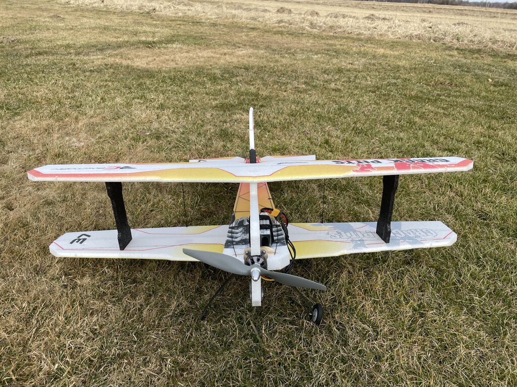

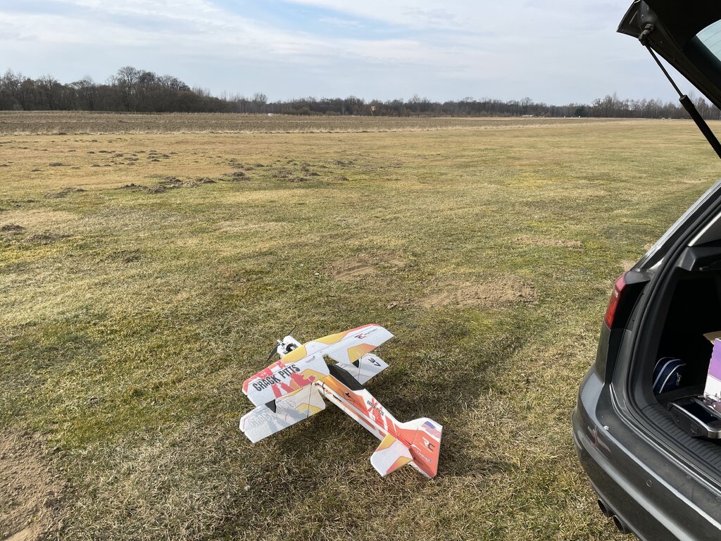

samolocik Opublikowano 9 Marca Autor Opublikowano 9 Marca Dzisiaj model poleciał. No nie ma filmu ale mam świadka, który wyrzucał mi model do pierwszego lotu. Może sam się zgłosi 🙂 Lata jak po sznurku, w zasadzie można nim wykonać dowolne akrobacje jakie mogę sobie na dzisiaj wyobrazić, ładnie szybuje, więc można lądować bez włączonego silnika, Silnik jaki zastosowałem jest zbyt słaby na latanie 3D. DO moich celów wystarczy ale jak się dobrze wlatam w model to zmieniam na lepszy. (wg. producenta silnik jest dla: akrobaty - 850g / 3D - 750g a waży 80g), Kółka za małe na starty i lądowania na typowej trawie. Na boisku piłkarskim będą ok. Ja zmieniam na większe, tym bardziej że jedno z nich mi się odmeldowało w trakcie lotu o czym się przekonałem przy lądowaniu. 1
