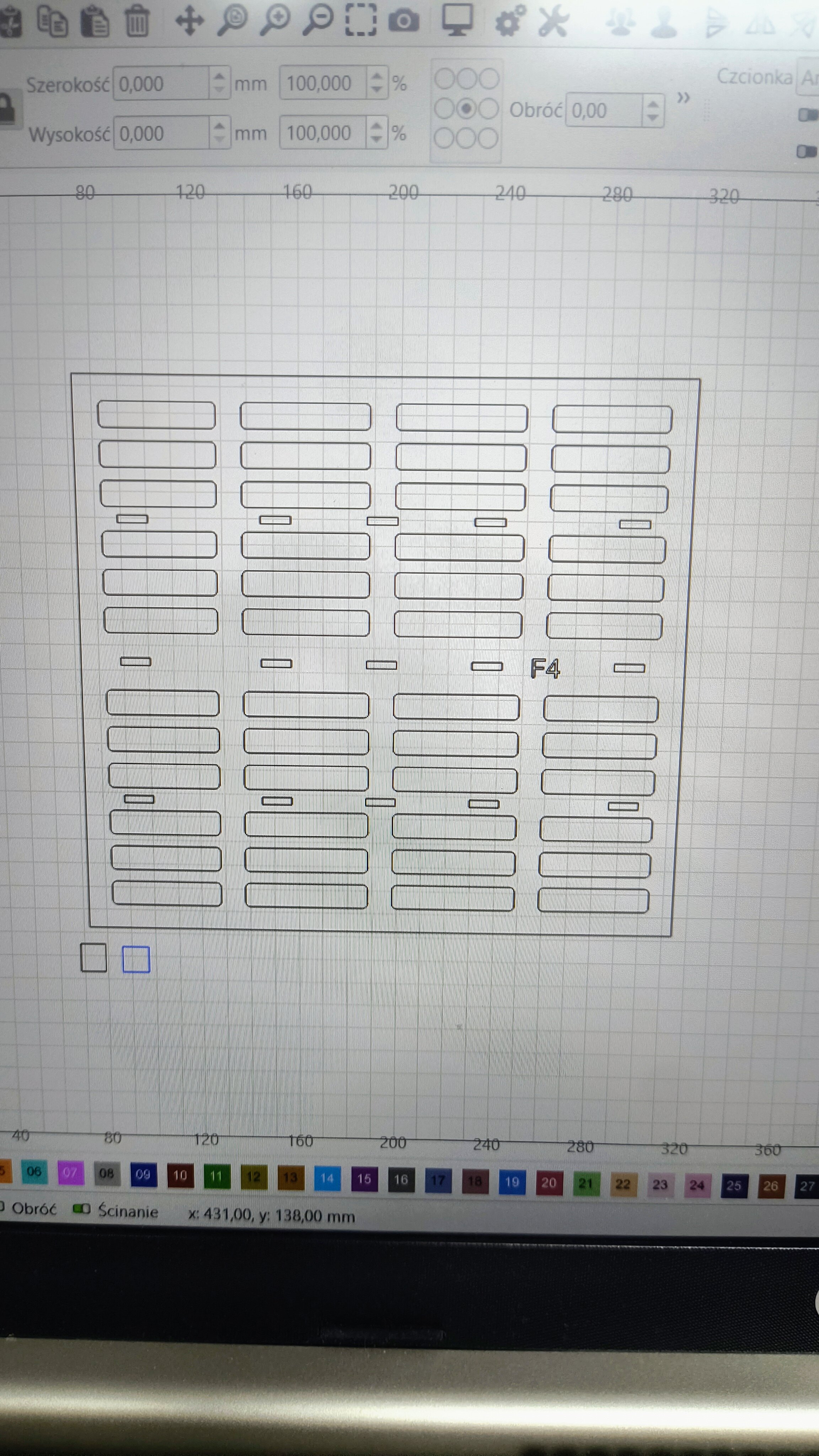

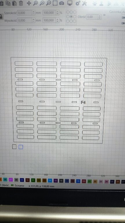

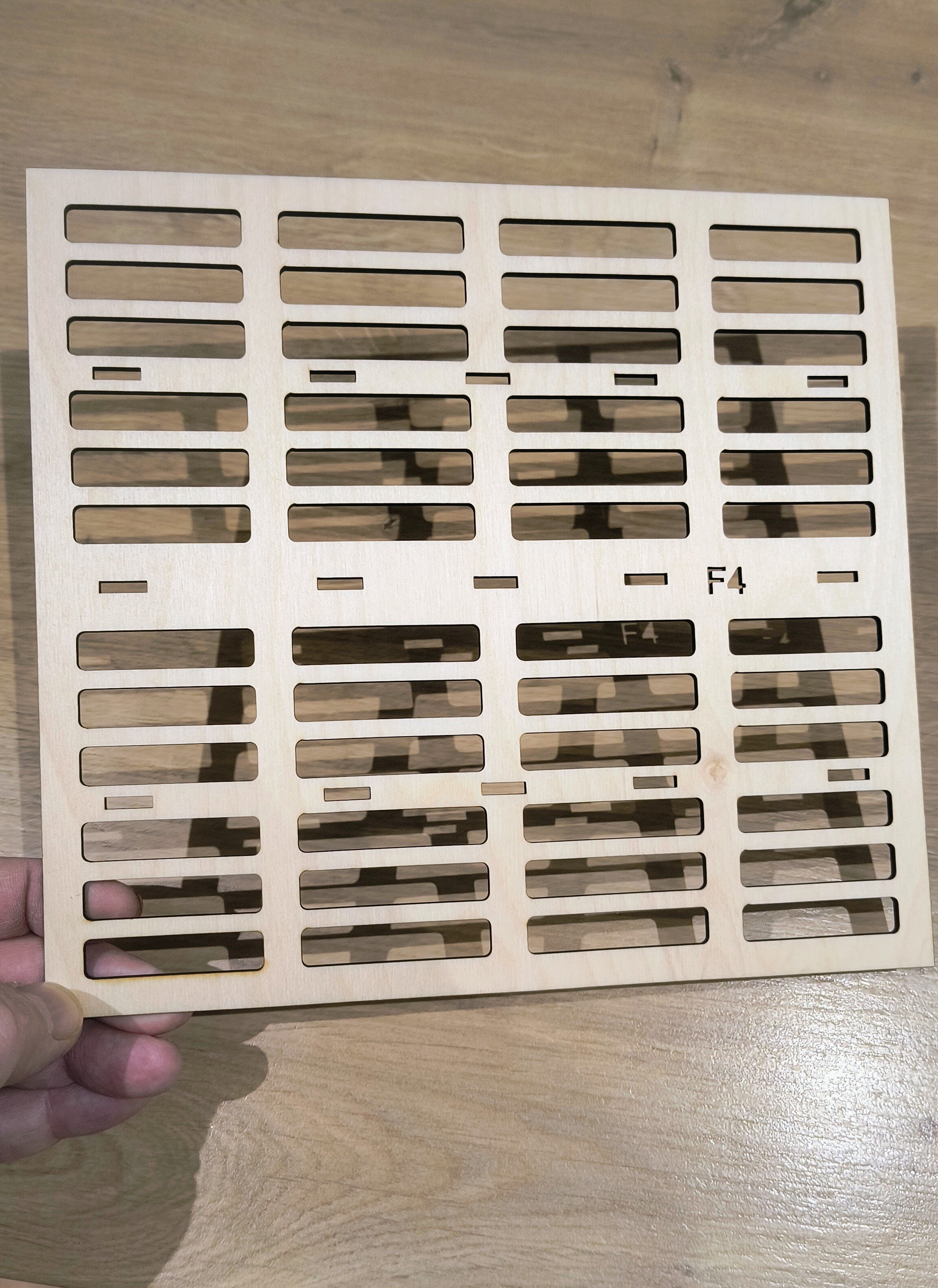

Laser doszedł jakiś czas temu, ale ze względów zdrowotnych dopiero teraz miałem czas coś nim zrobić . To znaczy poczytałem co i jak , zrobiłem jeden test (próbka cięcia na mdf-fie) a potem pierwszy element na gotowo do samolotu . Jak na pierwsze cięcie sklejki 3 mm jestem bardzo zadowolony! Kilka parametrów można poprawić ale jest super. Nawet małżonka wytrzymała dym w piwnicy ( jednorazowo) . Laser to atomstsck 10w z bangooda.
Efekt cięcia na zdjęciu :
