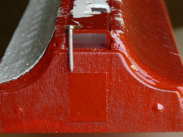

W próbnych lotach przy ostatnim lądowaniu straciłem lewy pływak (ten bez steru). Wyszło na jaw że w modelu brakuje rozpórek między pływakami oraz że samo mocowanie pływaków do goleni jest za słabe. Rozpórki takie usztywniają cały zespół pływaków i golenie nie sprężynują.
Tak wygląda mocowanie pływaka do goleni. W pływak jest wklejony plastikowy element o przekroju prostokątnym. Sposób wklejenia tego elementu w pływak jest wystarczająco mocny ale sam element ma ścianki o grubości 1,5mm i przez te ścianki ( górną i dolną ) cienkie dwa wkręty łączą goleń przednią i tylną z pływakiem. Na zdjęciu widać również jak poodpryskiwała (razem z podkładem) farba (DecoColor) którą pomalowałem pływaki. Kolor biały to Pactra i ta trzyma się wyjątkowo dobrze a dodatkowo zatyka przy malowaniu wszystkie pory w materiale z jakiego są wykonane pływaki.
Dołączona grafika
Jak pisałem model waży do lotu ponad 2,7kg. i zauważyłem że koledzy w modelach o podobnej wielkości zastosowali o wiele bardziej solidne mocowania.

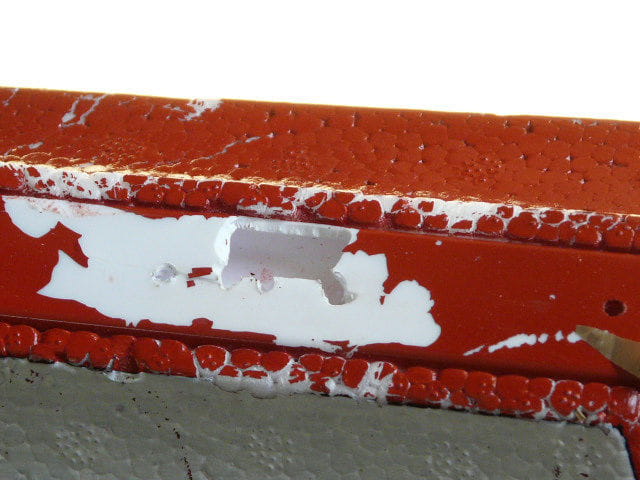

Tak wygląda uszkodzenie. Można porównać miejsca malowane Pactrą i DecoColorem.

Dzięki pomocy kolegów zdołałem przygotować model do startu :) . Zastosowałem grubsze wkręty wywierciłem nowe otwory przesuwając cały pływak o 1cm do tyłu. Przy starcie do wyścigu nie odczułem żadnego problemu z tą drobną niesymetrycznością.
Sam start był jak najbardziej prawidłowy ale tutaj popełniłem błąd :angry: . Startowałem prawie prostopadle do kierunku wyścigu (było to dopuszczone ze względu na kierunek wiatru) więc zakręcałem ostro w prawo aby ominąć prawy pylon, bowiem od niego zaczynało się liczenie prawidłowych zakrętów. I do głowy mi nie przyszło że Arnold postawi prawy pylon na torze lotu mojego modelu :o :rolleyes: . Model zahaczył o pylon i spadł do wody :( . Na szczęście pylon nie został złamany i wyścig mógł trwać dalej.
Model ponownie stracił prawy pływak, naderwane zostało tylne mocowanie goleni do kadłuba oraz skrzydło zostało oderwane od kadłuba, zostało nieduże wgniecenie na skrzydle które nie jest poważne bo model już lata na kołach. Śmigło straciło obie łopaty. Strat w elektronice nie było żadnych chociaż woda dostała się do regulatora i odbiornika. Po rozcięciu koszulki regulatora oraz rozebraniu odbiornika i wysuszeniu, wszystko pracuje normalnie i model już wykonał cztery loty na tym samym wyposażeniu :) .

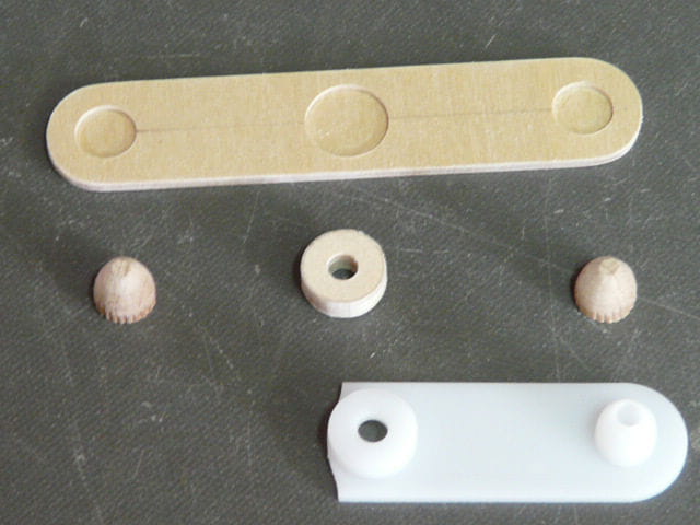

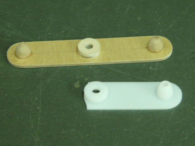

Przy uderzeniu pękł jeden z elementów mocujący skrzydło do kadłuba, więc dorobiłem nowy. Podstawa sklejka 2x1mm oraz jeden kołek meblowy o średnicy 10mm.
Dołączona grafika
Po sklejeniu. Polakieruję go jeszcze aby w przyszłości nie wchłaniał wody. Nowy element jest aż ... o 2g lżejszy od fabrycznego B) i dobrze spełnia swoją rolę. Z tego się ogromnie cieszę :rolleyes: .
