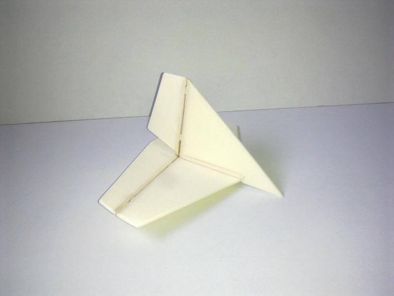

Samolocik prawie gotowy. Na razie bez wyposażenia waga tego co na zdjęciu to 485g.Zważyłem ile jeszcze utyje pakiet, silnik, serwa to jakieś 200g.Wydaje mi się że nie jest tragicznie zwłaszcza że pod czas budowy nie zwracałem na to uwagi. PS.Koszt budowy 40-50 zł.

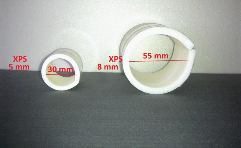

Mam kilka sztuk tych płyt wszystkie mają jednolitą strukturę nie sprawdzałem jak się sprawuje przy formowaniu.Postaram się dzisiaj zwinąć kilka kawałków różnej grubości zrobię zdjęcia i pokarzę co wyszło. Tak na szybkiego.Jeżeli mi się udało to ktoś kto ma doświadczenie nie będzie miał z tym problemów. Jedyne co miałem pod ręką na próbę zwinięcia to wałek do ciasta i rolka po foli.

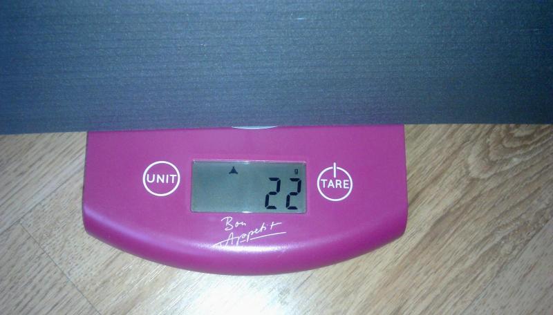

Tu można kupić różne grubości:http://gammodel.pl/ Tak dla porównania zrobiłem zdjęcia dwóch jednakowej wielkości płyt 5 x 235 x 595 mm. XPS 5 mm Podkład pod panele 5 mm Wagowo nie wielka różnica a jakościowo o wiele lepszy. Budowałem modele z podkładów i climaporu,jeśli będę robił jakiegoś pianko lota to będzie to XPS.Zapewniam że nie jest kruchy i dużo odporniejszy na uszkodzenia.Dobrą zaletą jest to że nie jest szary czy zielony. Wracając do modelu. Ponieważ nie znalazłem zdjęć jakiegoś specjalnego malowania tego samolotu model został pomalowany w najprostszy sposób. CDN.

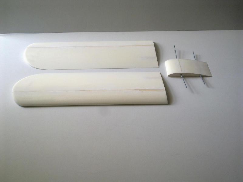

Modelik składa się dalej. Gotowe skrzydła i stateczniki. Tu się zdarzył mały wypadek przy pracy i końcówki skrzydeł musiałem zaokrąglić. Pierwszy raz wykorzystałem ten materiał do budowy i muszę powiedzieć że porównując podkłady czy coś podobnego o tej samej grubości jest dużo lepszy i sztywniejszy a sama obróbka docinanie i szlifowanie to czysta przyjemność. CDN.
