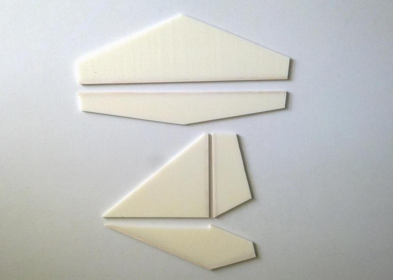

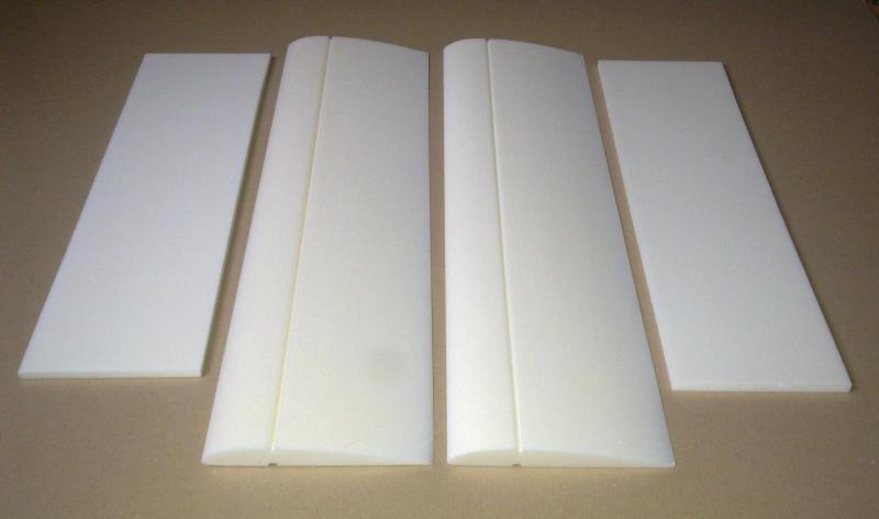

Tak dokładnie to chłodnica a silnik był zamontowany w tym małym kadłubie.Napęd na śmigło przeniesiony po przez wał lub coś w tym rodzaju. Wracając do modelu. Z tego powstają skrzydła i stateczniki. Ster kierunku nieco powiększyłem i troszku zmieniłem jego kształt. Całość wykonana z płyty XPS 6 mm [styrodur] wzmocniona twardą balsą 5x6mm. CDN.

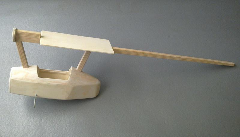

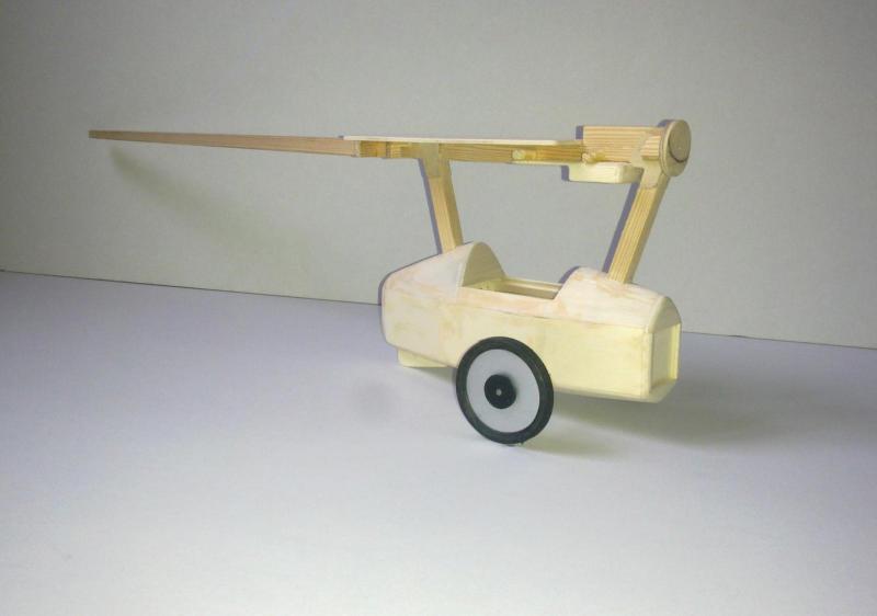

Jakoś tak zawsze wychodzi że na początku budowy nie sprawdzam wagi myślę że nie będzie zbyt ciężki. Cala konstrukcja kadłuba to kawałek sklejki [owocówki] reszta to balsa i listwa sosnowa10x10 od połowy zwężana ku tyłowi. Zaplanowana wielkość modelu. Długość - 650 mm bez silnika. Rozpiętość - 1150 mm. Dla zainteresowanych plan na podstawie którego powstaje model.Messerschmitt M33.pdf
Podczas budowy Cechie jak to mówią w między czasie pomału zacząłem robić dość dziwny samolocik.Zastanawiałem się czy warto to pokazać, ale skoro mam kilka zdjęć z budowy to może to kogoś zainteresuje zwłaszcza początkujących modelarzy. Model jest bardzo łatwy w budowie i dla tego w kilku zdjęciach pokażę jak powstaje. Wydaje mi się że z budowy tego modelu relacji jeszcze nie było. Jedyne zdjęcie tego samolotu jakie znalazłem. I kilka zdjęć modelu w wykonaniu innych modelarzy Każdy z tych modeli nie znacznie się różni wykonaniem i mój też będzie nieco inaczej wyglądał. Tak powstaje kadłub. CDN.
I tak jakoś powoli budowa modelu dobiegła końca. Całe wyposażenie zamontowane. Tak to wygląda od spodu po zamknięciu. I gotowy model.Zdjęcia troszku kiepskie,robione w domu pogoda byle jaka i na dodatek pada śnieg. Rozpiętość - 1370 mm. Długość - 790 mm. Waga do lotu z pakietem 3S 1800 mA 1085g. Myślę że trochu z wagi zejdę zmieniając pakiet i koła które są dość ciężkie.
