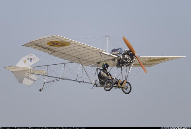

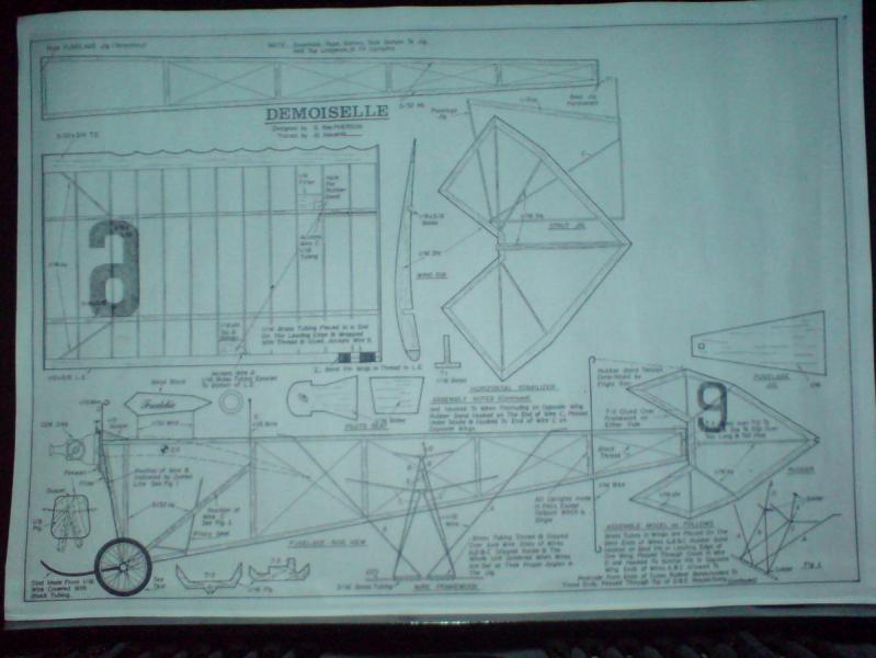

  3. Witam Wszystkich. Jak w temacie postanowiłem zbudować model samolotu Demoiselle,na odmianę coś w stylu Retro.Na Forum jest w budowie Bleriot była mowa o budowie Etrich Taube a ja na odmianę zrobię takie coś na podstawie takich planów. Model łatwy w budowie i wiele czasu nie zajmie bo mam w planach jeszcze inny model. W zamiarach jest że nie będzie to model do latania w pomieszczeniach zamkniętych lub warunkach bez wietrznych. Do budowy wykorzystam listewki sosnowe na konstrukcję kadłuba,sklejka i balsa skrzydła, stateczniki. Długość - 1100 mm. Rozpiętość jeszcze nie znana. W orginale samolot miał w porównaniu do długości krótkie skrzydła tak mi się przynajmniej wydaje. Nie wiem czy to dobry pomysł ale mam zamiar zrobić dłuższe o 100 mm na stronę. Model łatwy i prosty w budowie ale będę miał kilka pytań co do konstrukcji skrzydła i jego mocowania,ale puki co trzeba zacząć budowę kadłuba. Zdjęcie tego co mam zamiar zbudować. PS.Czy ktoś budował taki model samolotu? Jestem ciekaw jak zachowuje się w locie, jeśli to coś będzie chciało latać.

  23. Plany nie są w rozmiarze jakim jest model,wydrukowałem najpierw w formacie A4 i powiększyłem do wielkości jaką chciałem uzyskać.
