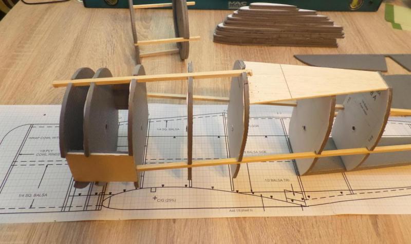

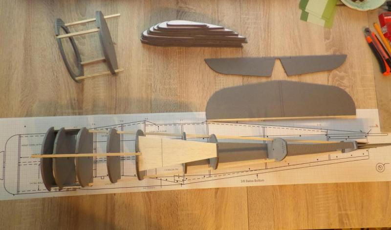

  21. Małymi kroczkami... Wstawiłem "podłogę" w kabinie, dorobiłem osłonę silnika, umocowałem porządnie przednie wręgi. Dodałem wzmocnienia w miejscu montażu statecznika poziomego. Wyciąłem też sam statecznik. Dodatkowo wyciąłem też żebra do budowy skrzydła. Wycięte są ze sporym naddatkiem który będę szlifował. Czekam na dostawę sklejki aby dorobić resztę wzmocnień. W planach mam też zamiar dorobić ze sklejki wręgę o którą mocowane jest skrzydło (na zdjęciu 2 licząc od lewej). Będzie to też baza do oparcia dla łoża silnika.

  23. Rozpocząłem budowę Hawker-a Sea Fury. Buduję wieczorami i powoli jako iż jestem początkującym modelarzem. Planowane materiały to głównie depron (podkłady), sklejka / balsa na wzmocnienia. Drukuje w domu plany i składam je w całość. Znalazłem plany w formacie DWG. Ponieważ nie mam AutoCad-a, importuje je do programu MS Visio. Tam mogę model rozbić na poszczególne elementy wyskalować i poukładać na kartkach A4, aby składanie w całość było jak najprostsze. Dane modelu: Rozpiętość: 1,20 m Długość: 1 m Waga: jest mi ciężko ocenić ile wyjdzie - planuję poniżej 1 kg już w gotowości do lotu. Rozpocząłem od budowy kadłuba.
