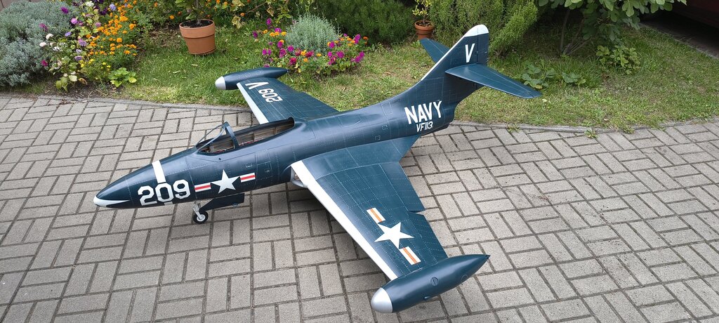

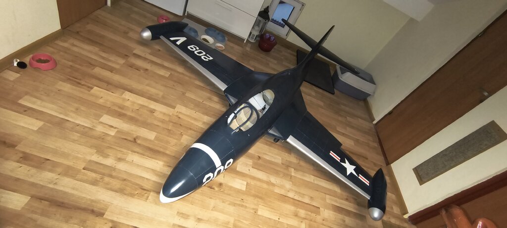

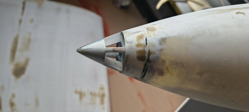

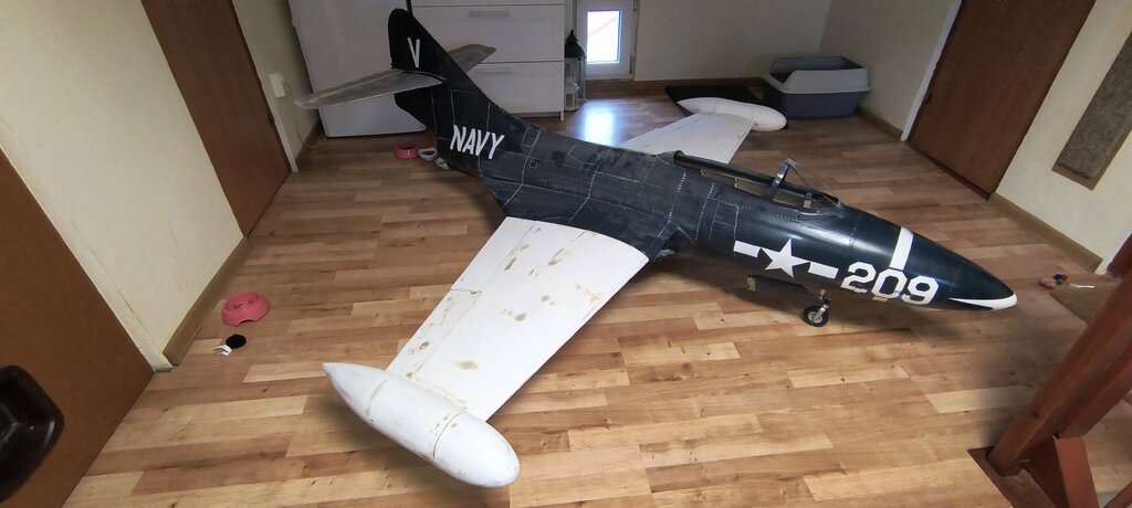

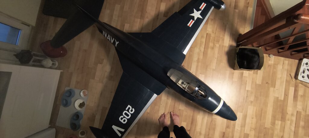

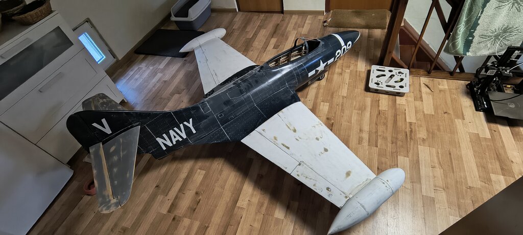

Prace malarskie na finiszu. Zostało jeszcze namalować oznaczenia na lewym boku kadłuba i na srebrno pomalować wloty powietrza. Więcej maskowania niż samego malowania ale co zrobić. Oczywiście jeszcze kalki z napisami eksploatacyjnymi trzeba przykleić i na całość położyć clar w półmacie. Pomalowałem już tak stateczniki poziome i wygląda to naprawdę dobrze. Samolot prawie na finiszu. Tym razem kokpit zrobię po oblocie bo już tak długo ten model produkuję że nie mogę się doczekać. Tak na dobrą sprawę oprócz wstawienia silnika, odbiornika i baterii to pozostało wytłoczyć owiewkę kabiny i wylaminować zbiornik. Kilka wieczorów i będzie gotowy.

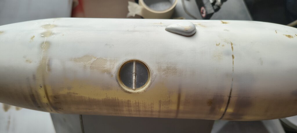

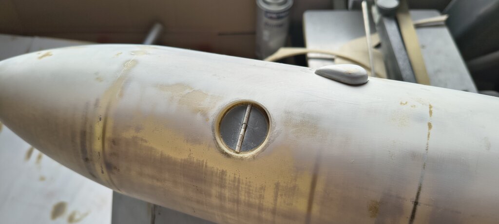

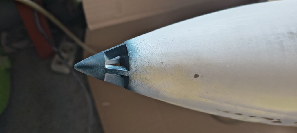

Definitywnie nie dorabiam już nic więcej. Zrobiłem tylko dwa drobiazgi na zbiornikach paliwa, mianowicie wlewy paliwa i dysze do zrzucana paliwa. Koniec więcej pierdół nie będzie. Zaczęłam już kończyć malowanie. Pomalowałem wnęki podwoziowe i golenie. Teraz podwozie wygląda na skończone. Zrobiłem też z blachy alu 0.3mm wnęki klap przykadłubowych ponieważ po otwarciu klap robiła się straszna dziura i wyglądało to nieestetycznie. Teraz już wszytko jest jak należy i można sobie powolutku malować dalej.

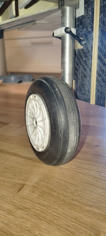

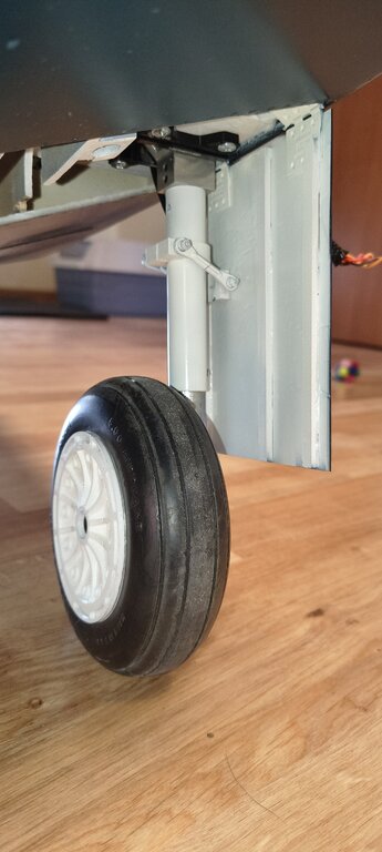

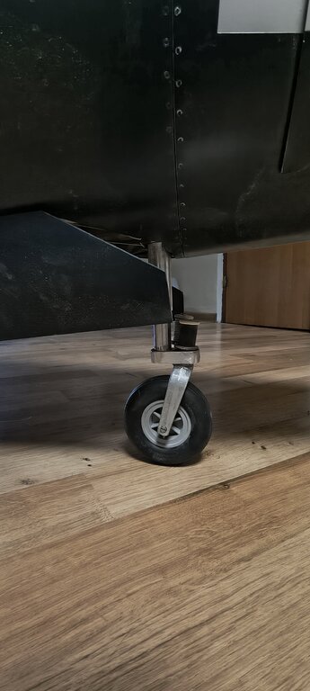

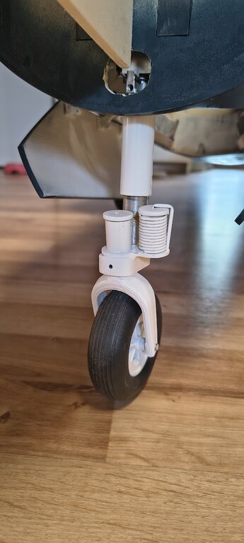

No i wymęczyłem model praktycznie do końca. Poskładałem podwozie w podobnej konstrukcji jak jak było w wampirze. Tam się sprawdziło to może i tu się uda. Do kół zrobiłem kołpaczki zbliżone do tych z pantery. Przednią goleń też udało mi się zrobić troszkę zbliżoną do pierwowzoru. Ogólnie jestem zadowolony. Jako że to już prawie koniec to zwarzyłem model. Taki jak na zdjęciu, bez silnika, i baterii waży 9,6 kg. Mam nadzieję że 13 kg bez paliwa to wynik osiągalny. Jak na tak duży model to wydaje mi się to dobrym rezultatem. Myślę że na 10 kg ciągu turbinie powinien polecieć.

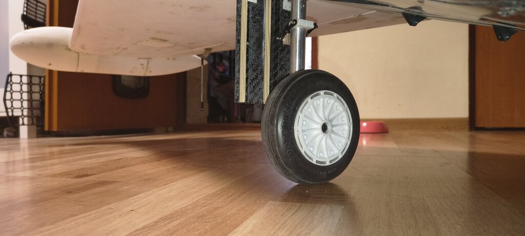

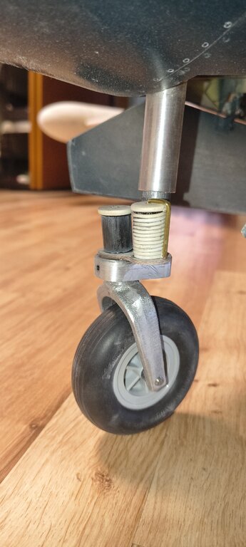

Samolot wreszcie dostał skrzydła. Nie robiłem żadnych relacji bo płaty są proste jak budowa cepa. 8 żeberek i dźwigar także nie ma czego pokazywać. Poglądowo wrzucam jedno zdjęcie. W tej chwili oba skrzydła są pokryte tkaniną szklaną i czekają na szpachlowanie i szlifowanie. Zrobiłem również napędy klap także tylko trzeba je wykończyć i pomalować. Zbiorniki wylaminowałem z 3 warstw tkaniny 130g w formie z drukarki. Nie chciało mi się bawić w jej gładzenie, uznałem że szybciej obrobię na gładko gotowe zbiorniki niż tą formę. Wytoczyłem też elementy na golnie ale jeszcze nie poskładałem podwozia. Z podwoziem mam pewien problem gdyż przednia goleń musi być stosunkowo krótka ponieważ coś chyba namieszałem i mam problem w upchnięciu jej na długość we wnęce. Ze względu na hamulce nie zdołam już tego przerobić i musi zostać tak jak jest przez co kadłub nie jest tak mocno zadarty nosem do góry jak to było w oryginale ale wydaje mi się że jest akceptowalne. Na zdjęciu z przymiarek patyczki to całkowita długość goleni wraz z kołem.

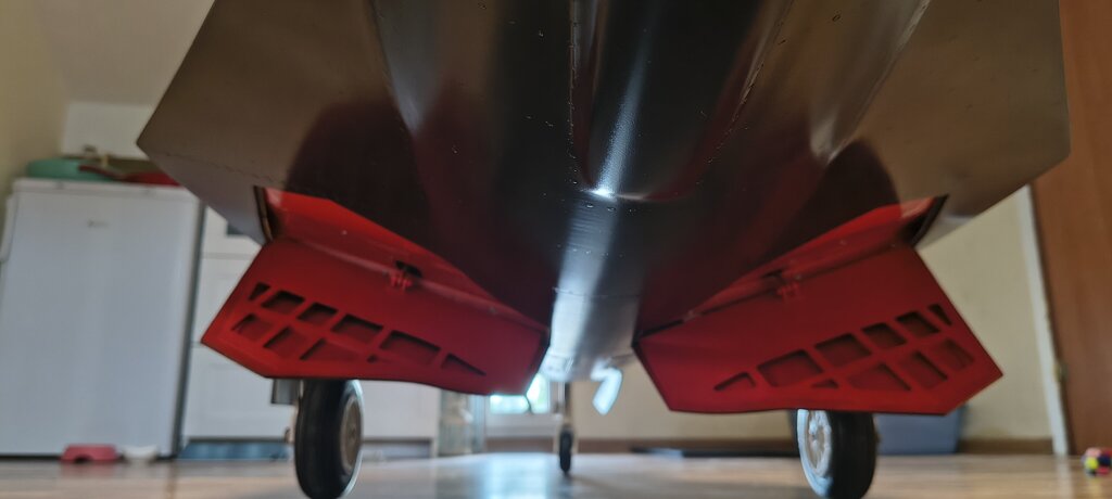

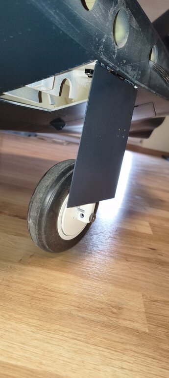

Dokończyłem temat kadłuba na dobre. W pierwszej kolejności poprawiłem niby dobrze działający napęd drzwi podwozia głównego. Nie podobało mi się że cięgna pracowały po skosie i tak to wyglądało nie do końca profesjonalnie. Teraz jest o wiele lepiej i w dodatku przez skrócenie ramienia całość pracuje jeszcze lżej. Mam też zrobioną całą instalację elektryczną, przeciągnąłem i polutowałem przewody serw. Wszystkie serwa są sprawdzone i działają. Zamontowałem już sterownik podwozia oraz instalację pneumatyczną do hamulców. Wykorzystam koła z wampira, a one miały hamulce pneumatyczne. Miałem nadzieję wykorzystać też golenie ale są o 12 mm za krótkie. Będzie trzeba zrobić nowe. Zrobiłem też zalecaną przez kolegów osłonkę serwa kierunku z cienkiej blachy aluminiowej. Jest przymocowana pod łapkami serwa i demontuje się razem z serwem. Wygląda to o wiele lepiej. Trzeba się zaopatrzyć w jakiś sensowny odbiornik który ogarnie 15 serw i w nowe pakiety zasilające.

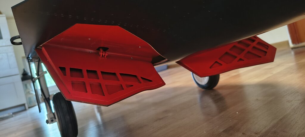

Prace trwają nieprzerwanie. Zrobiłem napędy klap. O ile to co na zdjęciach wygląda bardzo prosto to najwięcej czasu zajmuje wymyślenie żeby właśnie takie było. Umieściłem serwa tak aby dało się uzyskać samoblakdę klapy w pozycji zamkniętej. Oszczędzi to serwa i kupę prądu bo po zamknięciu klapy serwo nie ma żadnego obciążenia, a na otwartych klapach wiadomo, że za długo się nie lata i serwo będzie pracowało krótko. Czas wymyśleć napędy do drzwi podwoziowych i kadłub będzie gotowy. Wnętrze kabiny pilota zrobię tak jak w F100 narysuje i wydrukuje bo to dość faja metoda.

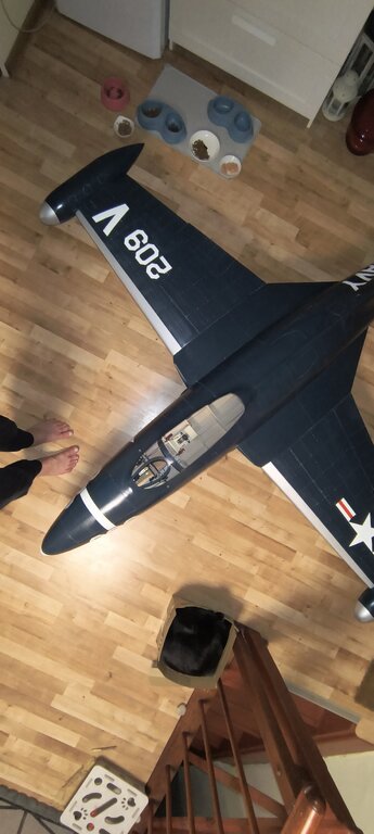

Jeśli chodzi o lakiernictwo to narazie zakończę na takim etapie jak widać. Zrobiłem szablony i namalowałem podstawowe oznaczenia. Zostało na czerwono domalować pasy przy gwieździe i wnętrze klap i hamulców. W następnej kolejności biorę się za montaż wyposażenia. Kupiłem już większość serw więc wszystkie napędy w kadłubie i usterzeniu mogę zamontować.

Po ładnych paru godzinach spędzonych na nitowaniu wreszcie mogłem zacząć malować na poważnie. W pierwszej kolejności pomalowałem wszystkie elementy zdejmowane a na końcu spód kadłuba. Najlepiej byłoby pomalować cały kadłub na raz ale nie mam na to warunków. Tak się to prezentuje. Kolor kadłuba na tych zdjęciach jest zupełnie inny niż na zdjęciach pozostałych elementów ponieważ w warsztacie mam dużo lepsze oświetlenie niż w pokoju gdzie robiłem resztę zdjęć. W celu uzyskania dobrego odwzorowania koloru to chyba trzeba będzie wyjść z modelem na dwór. Mała aktualizacja. Pomalowałem i górę także kolor bazowy mamy z głowy. Trzeba pomalować białe oznaczenia i model będzie mógł zimować. Niestety w mojej modelarni robi się już okrutnie zimno i niebawem trzeba będzie zawiesić działalność. Spróbuje czy dam radę dokończyć skrzydła w kotłowni. Parę drobiazgów pewnie uda mi się zrobić ale sądzę aby udało się zakończyć pracę w zimie. Postarzyłem też odrobinkę ten lakier i odrazu wygląda lepiej.
