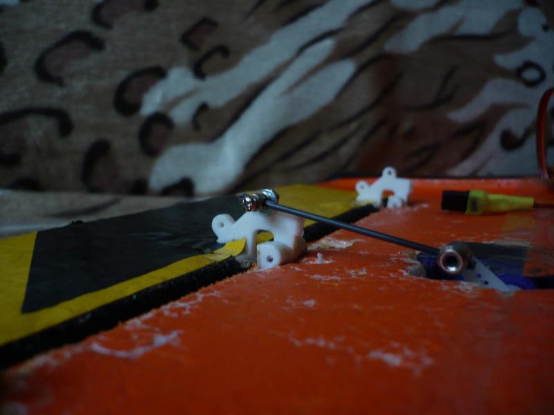

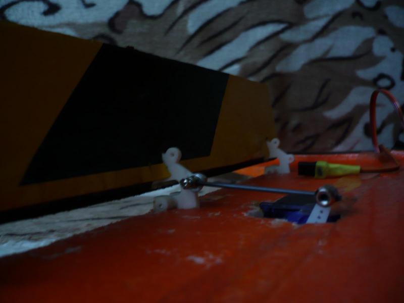

[Modyfikacja] Sky Surfer 1400 klapy
rufik odpowiedział(a) na rufik temat w Szybowce / motoszybowce piankowe
Sam zawias ma taki ograniczony zakres ruchu, co pokazałem na zdjęciu. Montując go od góry, wychylenie jest trochę większe. Może i klapy są zbędne, ale zawsze to jakieś nowe doświadczenie które pewnie kiedyś się przyda. -
Wpadłem na pomysł wyposażenia sky surfera w klapy. Wszystkie części już zakupione, ale mam problem z zawiasami do klap szczelinowych. Kupiłem taki wynalazek: Jednak przymiarki pokazały, ze wychylenia klap będą zbyt małe. Zależy mi na tym aby osiągnąć te 90 stopni wychylenia. Ma ktoś, coś sprawdzonego i niedrogiego? Tak to wygląda na chwile obecną: Coś takiego chciałbym osiągnąć:
