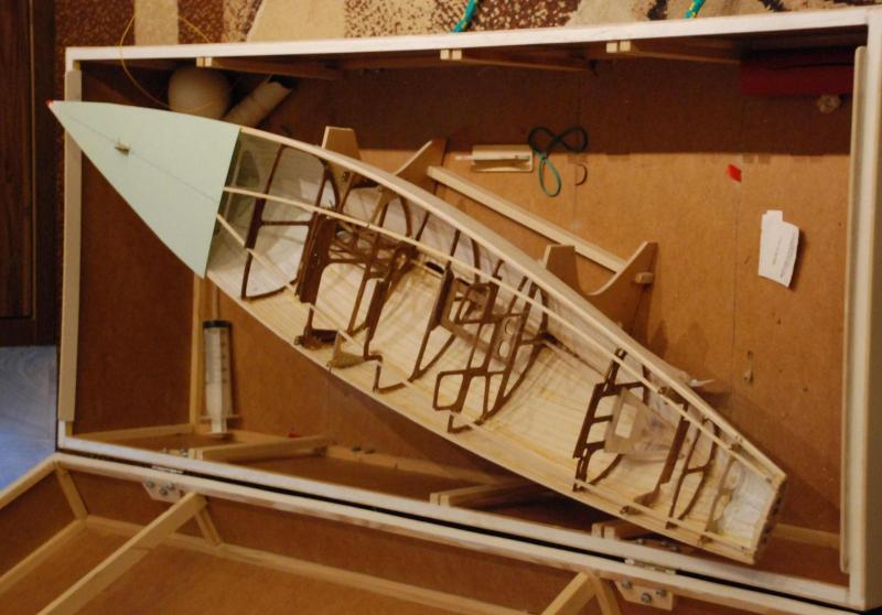

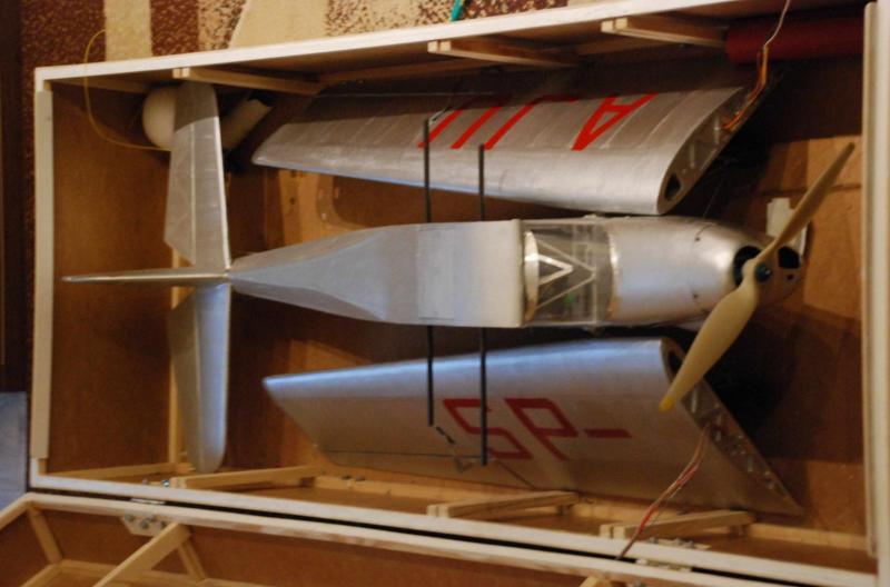

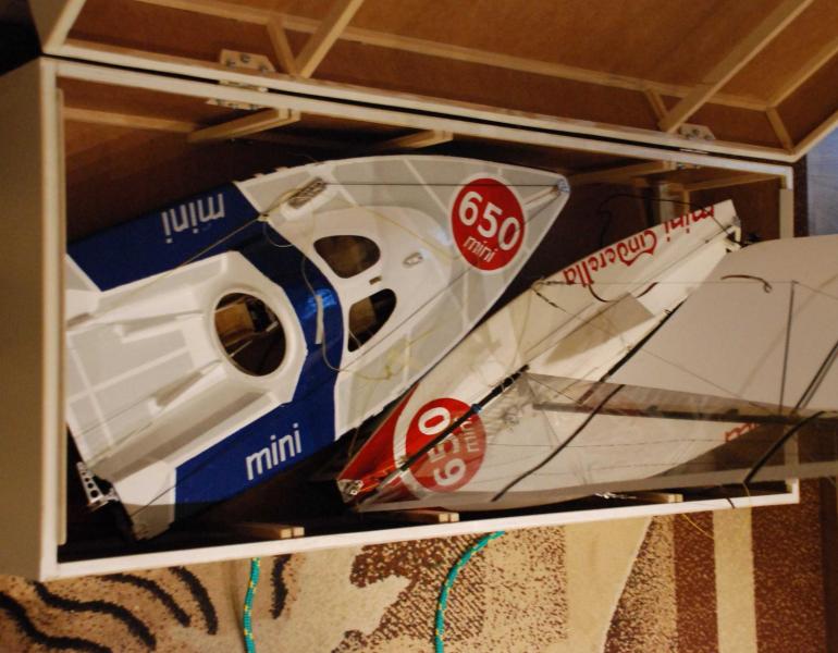

Jesienią ubiegłego roku pierwsze MINI pojechało na Mazury. Pływanie modelem po dużych jeziorach sprawilo sporo przyjemności, ale powodowało również spore komplikacje pod pokładem. Skrzynka w której mieści się jacht to 1050*450*300. Sporo. Dlaczego taka duża? jest przeznaczona na dwa jachty, ewentualnie samolot. Zacząłem mysleć o modelu specjalnie przeznaczonym do zabrania na Mazury. Tak rozpoczął się jeszcze jeden projekt: jacht na jacht. Początkowo myślałem o 12 calówce, ale te jachciki wyglądają bardzo pokracznie. Wiem, że naraziłem się wielu armatorom tych maleńkich pływadełek, ale to jest moja opinia i raczej jej nie zmienię. Na pewno ich zaletą są rozmiary. RG-65 to już spora skrzyneczka, może nie tak duża jak ta do MINI , ale swoją długość musi mieć. Nominalnie maszt może mieć 110 cm. Skrzyneczka musi być solidna, każdy kto spędził trochę czasu pod pokładem niewielkiego jachtu płynącego na trochę większej fali będzie wiedział dlaczego. Wszystko musi być poupychane i zablokowane przed możliwościa ruchu. Inaczej zbieramy to z okolic zęzy, jeżeli taka jest. Przyglądając się różnym jachcikom bardzo dobre wrażenie zrobił na mnie Graupnerowski Micro Magic. Dobrze pływa, rozmiary nieza duże. Akurat na mojego Conrada 600. Jednym z jachtów który mi się podoba jest starszy i większy brat mojej 600-tki, Conrad 760. To piękny jacht regatowy zaprojektowany przez Petersona i budowany przez lata w Gdańsku. Postanowiłem jego sylwetkę przyjąć za punkt wyjścia przy tworzeniu maleńkiego jachtu na jacht. Nazwałem projekt „IOR-500”. Tradycyjnie, kilka szkiców ręcznie, linie teoretyczne, wyporność, stateczność, zrównoważenie, plan żagli itd. Modelik jest malutki i o to chodziło. W porównaniu do dużej stoczniowej „ćwiartki” zrezygnowałem zaakcentowania stepki pomiędzy płetwą a sterem, trochę komplikowałoby klejenie klepek. I tak są dosyć wredne z uwagi na duży skręt listewk w pobliżu rufy i przy przejściu dziobu w stępkę. Konstrukcja tradycyjna : klepka balsowa 3 mm pokryta laminatem szklano-epoksydowym, szczątkowy szkielet. Pokład z balsy 2 mm. Teraz jachcik jest na etapie dopasowywania serw, zaczepów i powoli zbliża się do zamknięcia pokładem. Bulb już odlany, płetwa wstępnie wyszlifowana, do wodowania na wiosnę dużego C-600 powinienem się wyrobić. Przynajmniej takie mam plany. Zresztą na wiosnę szykuje się jeszcze jedno wodowanie: MINI 650.02 i jeżeli wszystko pójdzie dobrze to spłynie również „El Draco” Relacja z budowy nie będzie specjalnie rozbudowana, buduję go moja tradycyjną domową metodą. Narzędzia to piłka włosowa, noże, papier ścierny, wiertarka, imadło. Gdyby ktos chciał spróbowac budowy przygotowałem jakąś skromną dokumentacje: linie, szablony do budowy heligu, plan ożaglowania, zabudowa wnętrza. Wyporność modelu to około 750 cm3, balast 250-300 g. Na poczatek dwie polskie „ćwiartki” i kilka zdjęć z poczatku budowy. Początkowo zastanawialem się nad inna nazwą 3/4 kg (masa)na wzór 1/4 tony ale chyba nie był to najlepszy pomysł. A może macie inne nazwy. Chodzi mi też formuła budowlna po głowie, ale wymaga jeszcze trochę pracy.

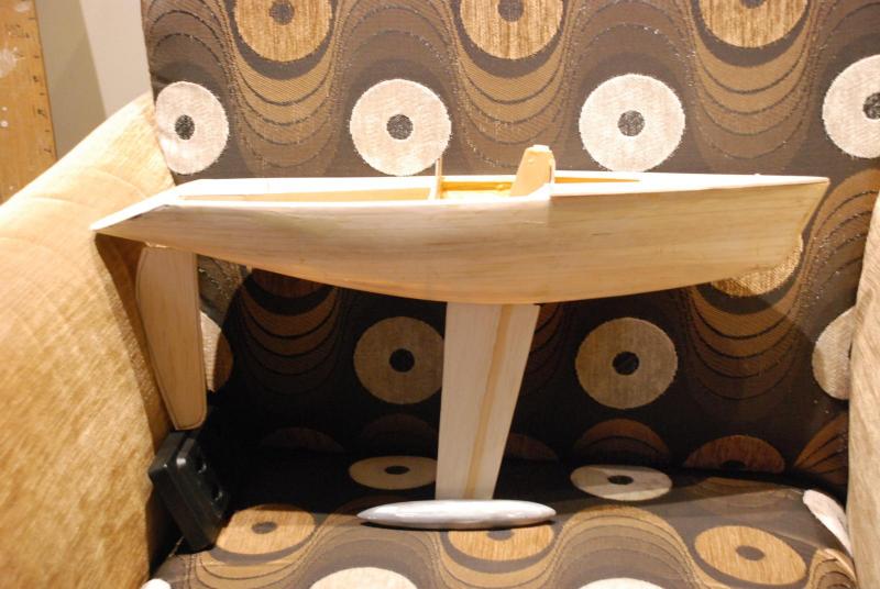

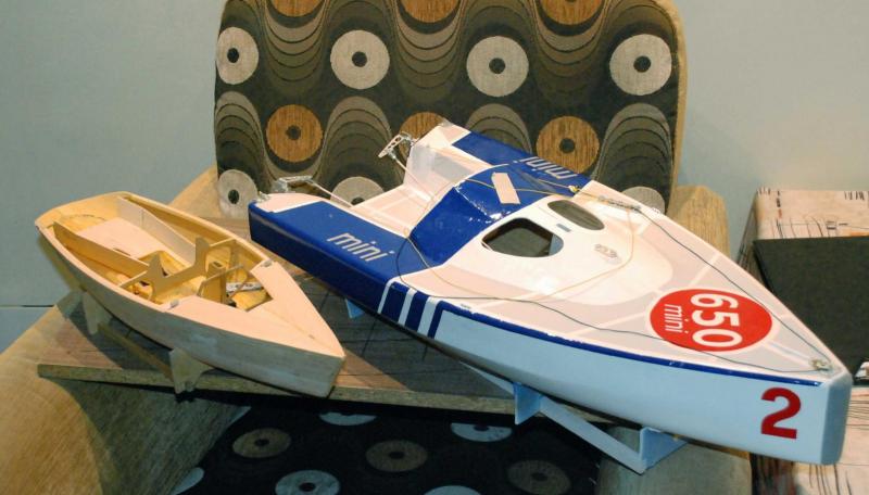

Dziś podczas spaceru obejrzałem moje modelarskie wody ojczyste. Lud jest cieniutki, zapada się jeszcze pod ciężarem kaczki, ale wolnej wody zostało bardzo niewiele. A dziś ma być w nocy -6 -7. Chyba dopiero na wiosnę będzie okazja przepłukać kadłubek. Mirku, mój modelik jest mniejszy( Lc=500, Lw=400). Dla porównania zdjęcie z kadłubem MINI. Chciałem ustawić jeszcze "El Draco", to byłyby trzy epoki w kształtach kadłubów, ale mój największy okręt wietrzy się w piwnicy. Są tylko dwa. Za kilka dni napiszę coś więcej o tym maluchu, i bardzo się cieszę, że komuś się podoba. Dzięki. Z ciekawości po naszej wczorajszej dyskusji popatrzyłem ilu ludzi ściaga się w zawodach klasy NSS-650 standard. Bardzo mało. Chyba nawet nie ma eliminacji. A my się dziwimy dlaczego tak mało ludzi działa w łódkach, nieważne jakich. Ostatni porzeglądałem trochę niemieckich i angielskich czasopism poświeconych zabawom na wodzie. Inne podejście, może bardziej towarzyskie, ale jest liczność uczestników i chyba dobra zabawa.

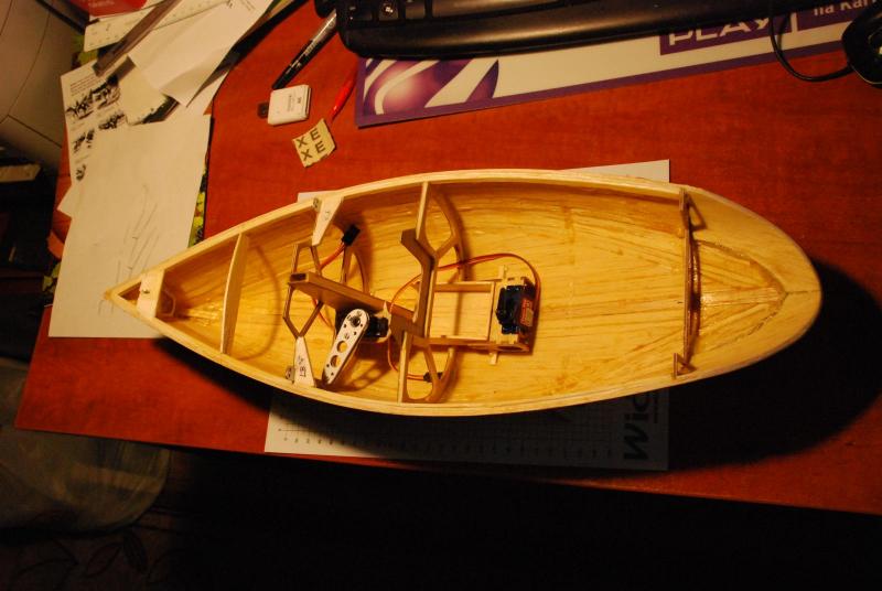

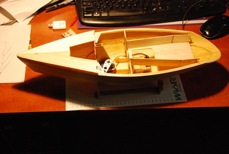

W najbliższych dwóch modelach raczej nie przewiduję tego materiału, ale dziękuję. Jak popatrzę we wczesniejsze posty to prawie na cały model bym uzbierał. Rozszpilkowałem pokład w części dziobowej, teraz dobiero coś widać. Jeżu sobie poszedł. Przygotowałem również szablony z tekturki na pozostałą część pokładu. Po wycięciu z deseczki balsy elementy trafiły do lakierni. Może w poniedziałek je przykleję do szkieletu. Balsy starczyło na część do kokpitu. Muszę uzupelnić zapasy. -

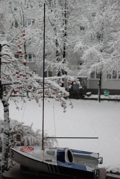

Mirku mam nadzieję, że nie mnie miałeś na myśli. Do mistrza to ho ho ho albo jeszcze dalej. Pomocnik czeladnika to chyba bardziej właściwe określenie. Obserwując to co za oknem dochodzę do wniosku że testy nowych żagli będą dopiero na wiosnę, chociaż mam w pamięci zeszłoroczne pływanie w drugiej połowie grudnia. Nie mogłem sobie odmówic przyjemności i zrobiłem zdjęcie plenerowe pokazujące nowy maszt na łódeczce i "oszustwo fotgraficzne" na którym żagle z MINI 01 markują żagle w 02. Chciałem porównać sylwetki. Coraz bardziej dojrzewa we mnie myśl o przebudowie pokładówki w MINI 01, na podobną do tej z 2. Odpadło by zaklejanie luku, a i sylwetka chyba byłaby ładniejsza. Tu jeszcze cały czas się wacham. Wtedy mógłbym też zmienić system sterowania płetwami. Zbyt wiele myśli. Zauważyłem, że wkleiłem (234 zamiast 235) nie te zdjęcie co chciałem.

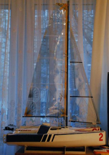

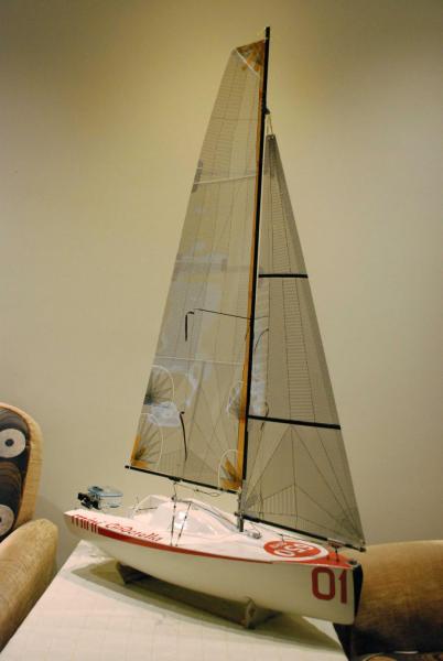

Z wydrukowanych wcześniej arkusików skleiłem nowego grota. Ożaglowany takimi półprzezroczystymi foliakami model wyglada całkiem przyzwoicie. Niestety drukarka laserowa spowodowała lekkie pofalowanie mylaru. Jeżeli będę chciał wykonać żagle z tego materiału, niestety nadruk trzeba robić ręcznie. Dobrze się kleją, gładka powierzchnia temu sprzyja. Formują się też dobrze. No cóż, zdobyte kolejne doświadczenie. Jeżeli pogoda i czas pozwolą, jeszcze je przedmucham na wodzie. Przy okazji taklowania, wymieniłem szoty, na linkę dużo bardziej miekką. Żółty dacron, który do tej pory robił za szoty, pochodzący jeszcze ze strategicznych zapasów, jest trochę za sztywny. Próbnie postawiłem maszt na „dwójce”, jeszcze na miękkich linkach (w/w dacron), ale to pozwala na dokładne pomiary i dobranie długości stalówek. Na zdjęciu MINI 01 otaklowane foliaczkami. Jeszcze wymagaja sporo pracy. Skończyłem linie kadłuba następnej łódki. Sporo pracy, ale to będzie temat na nastepny wątek. Teraz obliczenia płetwy i steru.

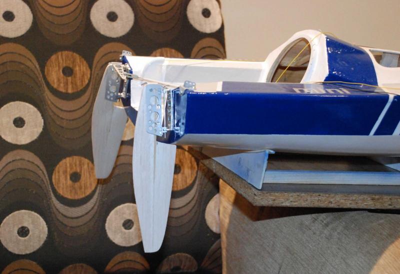

Nowy rolka "kabestanu" jest gotowa. Przu ustawieniu EPA w aparaturze w granicach 75-80 % chyba zmieszczę się z zaczepem szotów bezana na krawędzi pawęży. Powoli zabieram się za pokład. Poszycie pokładu będzie klejone po kawałkach. Podstawowy problem to lakierowanie go od spodu. Mimo że to mój największy jacht do środka nie wlazę. Jakimiś krzywymi pędzelkami też nie pomaluję. Pozostało dopasowywac po kawałku. Na dziobku obie rolki porównawczo. Jak pomaluję na biało produkt rolkopodobny, nie będzie różnicy, no prawie. -
