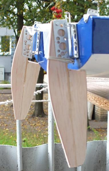

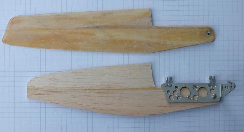

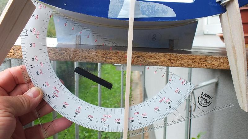

W końcu nowe płetwy sterowe mogły wyjść z prasy. Na pierwszym zdjęciu widać różnicę w obrysie wersji A i B. Konstrukcja bez zmian, rdzeń balsowy z krótkim sosnowym wzmocnieniem w miejscu gdzie kończy się kontakt płetwy z jarzmem, oblaminowany tkaniną szklaną. Z drugiego zdjęcia można odczytać, że przy przechyle ~20 o (stosunkowo niewielkim) nawietrzna płetwa powinna być już w całości wynurzona. Trzecie zdjęcie pokazuje jak płetwy będą mocowane w łódce. Sporą zaletą takiego rozwiązania (wprost zapożyczonego z trochę większych łódek) jest uniknięcie demontażu urządzeń sterowych do transportu, rozpinania snapów itd. Wczoraj wizytą w Wygrynach zakończyłem „duży sezon żeglarski”, jacht jest pod plandeką, przygotowany do zimowania. Pogoda dopisała, chociaż przez moment straszyły jakieś siniole z warkoczami. Wiaterek przyzwoity, przez moment żałowałem że jacht już jest na brzegu. MINI 01 pewnie jeszcze w tym roku trochę popływa, przynajmniej ja mam takie plany.

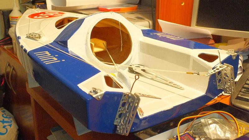

Po prawie trzech tygodniach spędzonych we wrześniu na wodzie czas na powrót do modelarstwa. Jutro jadę pożegnać się z naszymi Wielkimi Jeziorami, na wiosnę wrócę. Przy MINI rozpocząłem montaż okuć pokładowych. Okucia są przyklejane i dodatkowo mocowane wkrętami lub jak w wypadku urządzenia sterowego śróbami. Mam już wypiłowane część okuć masztu. Tu będzie trochę zmian w stosunku do MINI 650.01. O tym troszeczkę później. Postanowiłem zmienić kształt płetw sterowych. Są krótsze i bardziej zwężone w dolnej części. Mam nadzieję że ten zabieg zmniejszy trochę opory nawietrznego steru podczas częściowego "nurzania" płetwy.

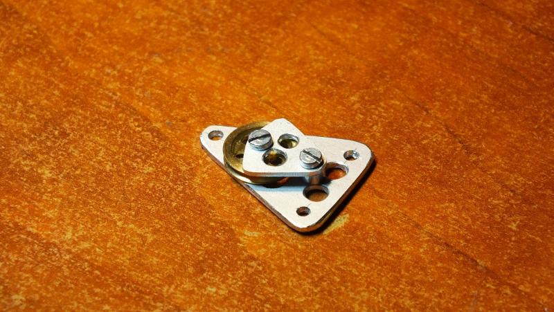

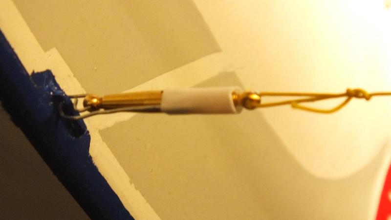

Niewielki ruch przy jachciku. Na kilka dni wróciłem do Białegostoku. Wypiłowałem kilka blaszek, czas na montaż osprzętu pokładowego. Podczas ostatniego pływania wpadłem na pomysł, żeby wanty były mocowane agrafką, ale zbliżoną do tych stosowanych na większych łódkach. Na "Ciderelli" mam taką do zapinania sztagu. Tam blokada agrafki oparta jest na szekli, tu na silikonowej rurce (na zdjęciu jest rurka od napojów). Żadnych krętlików, agrafek wędkarskich itd. Silikonowa blokada otwarcia ma również za zadanie blokadę beczki przed obrotem. Na zdjęciach testowy model mocowania want (stalówkę zastępuje linka dacronowa) i widoczek z ostatniego pływania. Niestety dzień się za szybko skończył i musiałbym po ciemku halsować w Przeczce. Odpuściłem i stanąłem na żelazie przy Dybowskim Rogu. Dla takiego zachodu warto było. Jutro znowu jadę popływać. To już będzie powitanie jesieni. Mazury o tej porze są puste, jeszcze w weekendy pojawia się trochę dymiarzy - falorobów, ale od poniedziałku do piątku po południu jest cicho i spokojnie. Po rejsie jachcik jedzie na brzeg. Będę miał trochę więcej czasu na małe łódki.

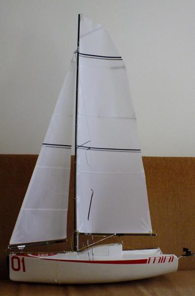

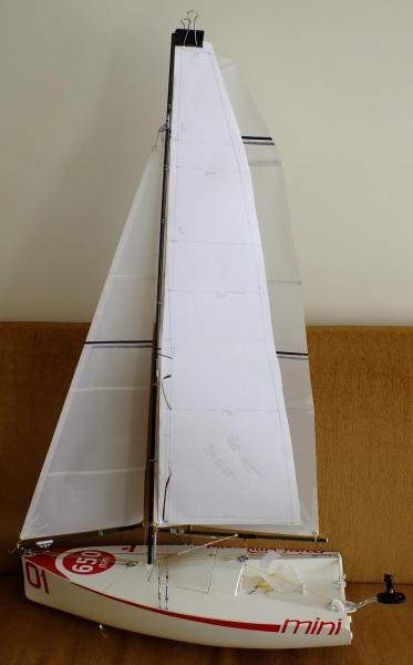

Jachcik został otaklowany, z nowym fokiem i grotem prezentuje się całkiem przyzwoicie. Niestety testy na wodzie odbęda się dopiero po powrocie z WJM. Na drugim zdjęciu nałożyłem na grota (1) szablon grota nr 2. Ten mniejszy odpowiada proporcjami i powierzchnią grotom używanym w klasie RG 65 lub jak kto woli NSS 650. Widać sporą różnicę. Myślę, że już powoli nadchodzi czas testowych żagi z kalki. Zrobiłem komplet z folii poliestrowej 0.025 mm ale po pierwsze są bardzo delikatne, po drugie z trochę większej odległości nie widzę jak są ustawione. Pływanie na czuja nie bardzo ma sens. Szukam firmy która ma w ofercie kalkę mylarową. Na razie przekopałem sporo sklepów ogrodniczych, sklepy papiernicze w Białymstoku oferują tylko zwykłe kalki kreślarskie, a to się nie nadaje. Znalazłem trochę folii mylarowej metalizowanej, ale jest tak delikatna, że żagli z niej nie zrobię. Używałem ją do oklejania stateczników w szybowcach pod koniec lat 80-tych. W końcu znalazłem metodę na wstawianie obrazków z kadrowaniem pionowym. Po prostu kadruję je w GIMPie i taki jpg wchodzi już normalnie.

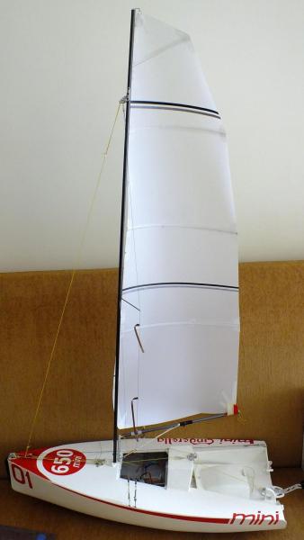

Do pływania to jeszcze droga bardzo daleka, równie daleko jak do tej pierwszej klasy (dziękuję). Na razie doskonalę umiejętność klejenia żagli. W prezentowanym grocie pozostało wstawić luwersy w rogach szotowym i halsowym i przywiązać go do masztu. Materiał to dakron calandrowany (walcowany). Dosyć ciężki i sztywny, ale taki dostałem i tu duże podziękowanie dla żaglowni NARWAL. Dla nich to lekki materiał, a tu dla maleństwa zupełnie co innego. Nie wiem czy uda mi się popływać na tym grocie przed kolejnym rejsem po Mazurach, mam taką nadzieję, ale na razie oceniam szanse na 50/50 Poprawiłem obrazek

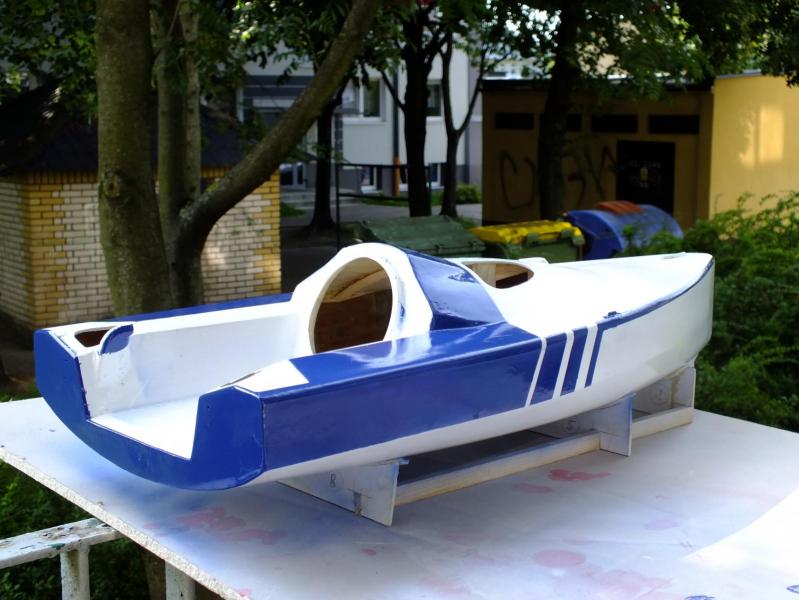

Cieszę się, że tak to odbierasz. Oficjalna nazwa tego modelu to MINI 650.02, po prostu drugi jacht w tej serii. Czy będzie trzeci? może. Na razie muszę pomyśleć o drugiej aparaturze. Może wtedy uda mi się porównać na wodzie te dwa jachty. Co do kolorystyki, to te same farby którymi jest pomalowany mój większy Kopciuszek: poliuretany z Oliwy- śnieżnobiały, szary jasny i czerwień sygnałowa. Doszedł granat, ale MINI to w końcu jachty z Francji. Brakowało by czegoś. Czas na wyposażanie kadłuba.

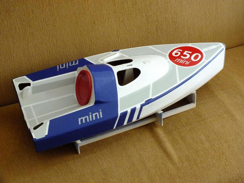

W zasadzie zakończyłem dekorację kadłuba, w zasadzie dlatego że brakuje "2" na burcie, ale to nastapi dopiero po polerowaniu dolnej części kadłuba. Jachcik zaczyna nabierać wyglądu. Bez masztu bardziej przypomina motorówkę, niż jacht żaglowy , ale ten typ tak ma.

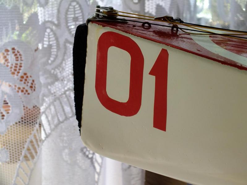

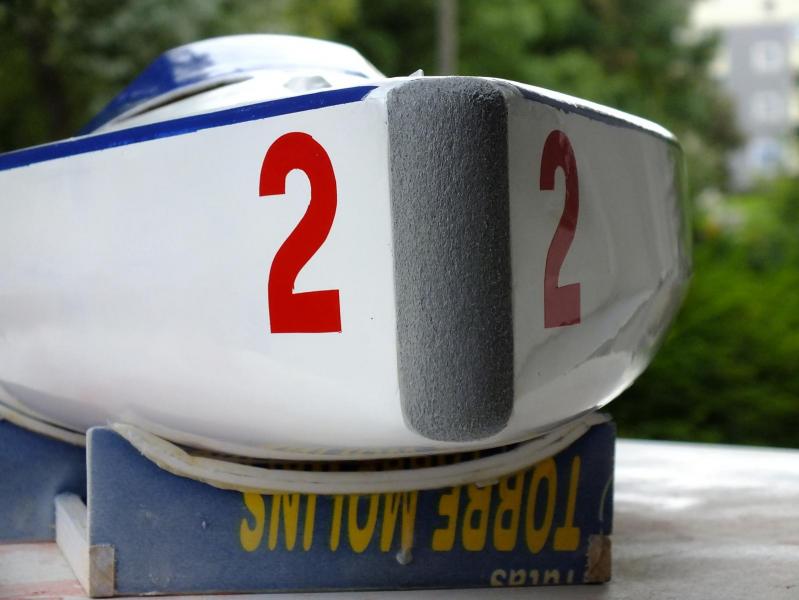

Mam nadzieję, że Nr 2 dostarczy mi tyle radości z pływania co pierwsze MINI, tam już przewidując współobecność na wodzie dorobiłem zderzak. Dziób nie był co prawda przewidziany do tego elementu (zbyt wąski nad KLW), dlatego mikroguma się trochę wyszczerbiła, ale generalnie powinien spełnić swoje zadanie. Sam sposób malowania powstał podczas 1 dniowego postoju podczas ostatniego rejsu. Cały dzień lało i nie bardzo miałem ochotę moczyć sztormiak, tym bardziej że trzy dni wcześnije rozpocząłem mały maraton żeglarski przepływając w ciagu dwóch dni odległość ponad 210 km i byłem po prostu trochę zmęczony. To by wystarczyło z nawiązką na trasę Ruciane - Węgorzewo - Ruciane. Specjalnie dla pamiętających zapach mazurskiego oceanu i dla tych co kochają mazurskie poranki.

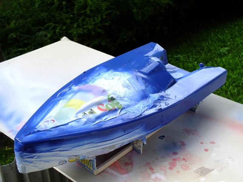

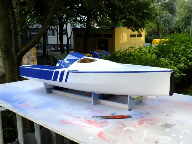

Lekierowania ciąg dalszy. Nie lubię tego zajęcia, bo jedyne sensowne miejsce w moim wypadku to balkon. Drugie MINI jest biało granatowe z czerwonym emblematem i akcentami srebrnymi. Dodatki z folii. Pierwsze było biało czerwone. Trochę zacieków, trochę podcieknięć i przyprószeń, ale wszystko do wyretuszowania. Osłona dziobnicy widoczna na zdjęciu jest tymczasowa, ułatwia opieranie kadłuba w pionie.
