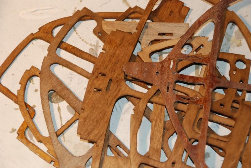

Niestety nowa praca pochłania bardzo dużo czasu, trudno się przyzwyczaić po blisko 20 latach nienormowanego czasu jej wykonywania do czegoś regularnego. Teraz praktycznie tylko w weekendy będę miał trochę więcej czasu. Za to otworzyły się nowe możliwości. Drobna próbka. Na zdjęciu w poprzednim poście widać że ogromna większość wręg jest jasna, one po prostu są wycięte ze sklejki lotniczej 2.0. Jedną wręgę wyciąłem ze sklejki mahoniowej własnej produkcji. Na zdjęciu tylko pierwsza od góry wręga jest z mahoniu, reszta jest koloryzowana jedno lub dwukrotnie. Te ciemniejsze po dwukrotnym nałozeniu bejcy są wystarczająco podobne do prawdziwego mahoniu, może trochę brakuje czerwieni, ale jeżeli się to porówna z kolorem wypłowiałego mahoniu, który zobaczył trochę Słońca (UV) to jest OK. Zresztą jest sporo gatunków tego pięknego drewna, a w meblarstwie praktycznie wszystkie są podbarwiane. -

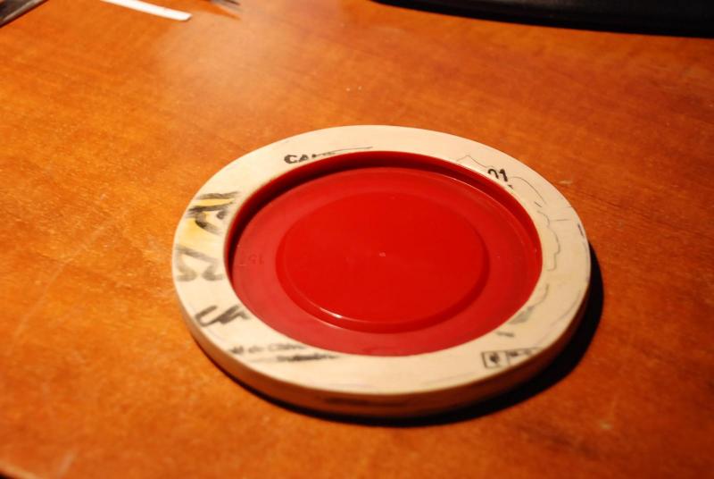

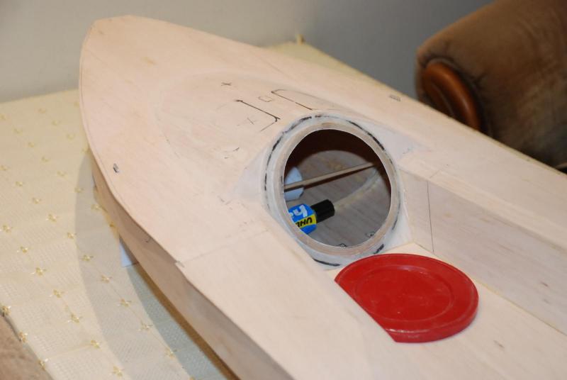

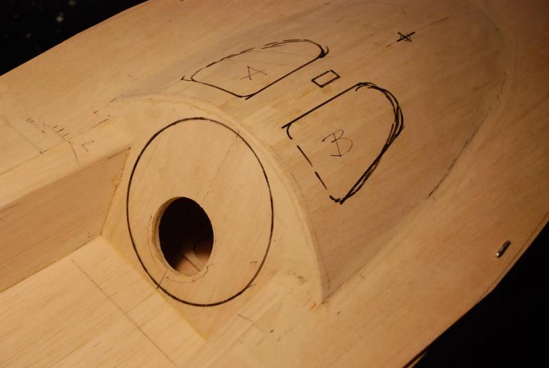

	W pokładzie wyciąłem wielką dziurę. Laminatowy kołnierz dobrze pasuje do pokrywki i do scianki pokładówki. Przez ten luk będę wymieniał akumulatory. Pozostaly jeszcze jeden lub dwa. Muszę przymierzyć popychacze sterów kierunku, to pozwoli precyzyjnie ustalić położenia serwa, głównie chodzi o wysokość. Prawdopodobnie będzie to jakieś 9 g mikro serwo, stery są zrównoważone, opory napędu niewielkie, powinno dać radę. W pierwszym MINI napęd był napędzany jakimś popularnym 17 g serwkiem, chyba z HK, nie zauważyłem kłopotów. Zawsze mogę wrócić do większego.
	Zabrałem się za najbardziej brudną robotę w jachcie, laminaty. Kadłub, pokład, płetwy zostały zagruntowane bardzo rozcieńczonym kaponem, podobnie jak forma na luk, tyle że tu zastosowałem nie rozcieńczany lakier. Na pierwszy ogień poszedł luk. Bardzo prymitywna forma zrobione ze sklejki po skrzynkach z owocami tzw. "owocówka", polączona z pokrywką od kawy. Pokrywka jest wpasowana w pierscień ze sklejki i w żaden sposób mocowana. Ułatwi to wypchnięcie gotowego laminatu. Po wypastowaniu rozdzielaczem czyli zwykłą bezbarwną pastą do butów, dwa razy z przerwą na wyschnięcie rozrobiłem E53+Z1 i położyłem kilka (3) warstw szkiełka. Rowek utrzymujący pokrywkę od INKI wypełniłem rowingiem i to tyle. Teraz w ciepłe miejsce i trzeba uzbroić się w cierpliwość. Kaloryfer w łazience jest najlepszym przyjacielem laminatów. Czas już pomyśleć o przygotowaniu MINI 01 do pływania. To może się wydać dziwne, ale na stawach cały czas jest jeszcze lód. W balkonowym karmniku pojawił się zmęczony długa podróżą czyżyk. To pewna zapowiedź nadchodzącej wiosny.
	Pierwotnie planowałem zdecydowanie mniejsze otwory technologiczne, ale warto pomyśleć o własnej wygodzie. Po doszlifowaniu doklejanych wzmocnień krawędzi burty popracowałem trochę nad pokladem. Jeszcze pewnie jedno szpachlowanie i szlifownie. I po doklejeniu wzmocnień sklejkowych w miejscach mocowania okuć będzie można laminować i skleić górę z dołem. Będzie nareszcie prawdziwy kadłub. Otwory "A" i "B" będą słuzyć tylko do montażu i ewentualnych napraw lub wymiany wyposażenia. Będą zaklejone dosyć grubą folią. W połączeniu z dużo większym niz planowanym pierwotnie otworem na skośnej sciance pokładówki powinny wystarczyć. Ten ostatni blokowany/zamykany pokrywką od kawy będzie pozwalał na wymianę pakietu i włączanie zasilania elektroniki.

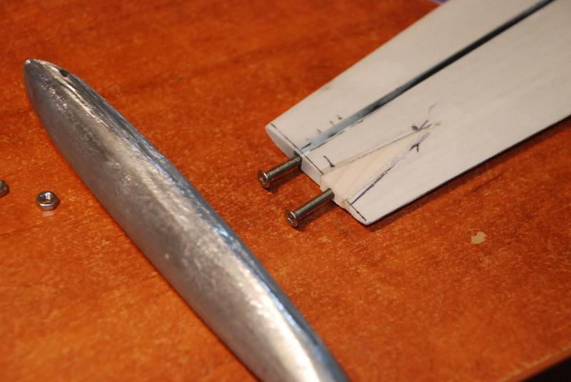

	Kolejny mały fragment układanki. Bulb jest mocowany na dwóch nierdzewnych szpilkach M3. Mocowanie w samej balsie nie jest najlepszym pomysłem. Pierwsza (od dziobu) szpilka ma byc wklejona pomiędzy węglowe płaskowniki stanowiące dźwigar płetwy. Druga będzie wklejona w klin z twardszego niż balsa drewienka (chyba świerk). Wyłamanie lub poluzowanie połączenia stalowej szpilki z balsą byłoby w moim odczuciu nieuniknione. Całość łącznie z bulbem będzie oblaminowana. Trzecia szpilka będzie wklejona w górną część płetwy i będzie służyła do połączenia z kadłubem.Tym razem nakrętka będzie dostępna z poziomu pokładu. W pierwszym MINI muszę zdejmować luk techniczny, zamontować płetwę i ponowne uszczelnić połączenie luku z kadłubem. Tu mam problem z głowy.

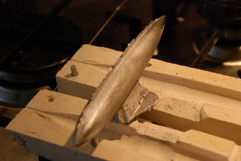

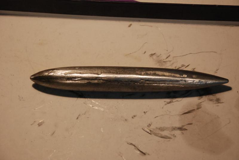

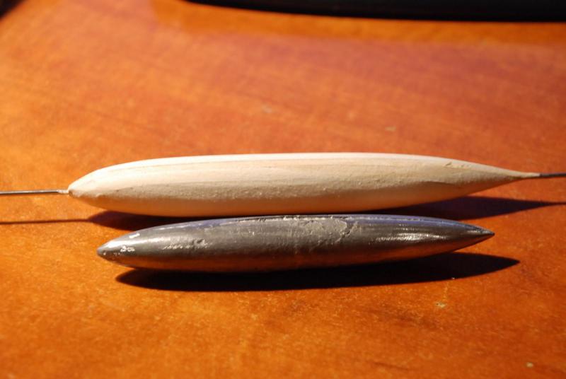

	Opiłowałem nadlewki na odlewie. Najgorsze miejsce to okolice wlewu i otwórów odpowietrzających. Jak na razie jest to mój najlepszy bulb. Mocowanie do płetwy na 2-3 szpilkach i płaszczu laminatowym. Cały czas wstrzymuję się z laminowaniem kadłuba, nie chcę się narażać na eksmisję wspólnie z MINI. Formy na mniejszy balast została zrobione jeszcze raz, przy uwzględnieniu ostatnich doświadczeń. Jeszcze jedna forma do zrobienia, to forma na gniazdo płetwy balastowej lub jak kto woli skrzynkę mieczową, terminologia nie jest do końca precyzyjna. Skrzydełko z bulbem to w zasadzie płetwa balasowa, ale w samej płetwie nie ma ani grama balastu. Wbrew często przytaczanej teorii, że to co pod wodą można robić juz bez zbytniego dbania o masę, bo to i tak balast, moja płetwa jest lekka. Chciałbym maksymalnie obniżyć środek ciężkości przy zachowaniu małej całkowitej masy jachtu. Czy się uda? Pierwsze MINI zbudowalem zbyt ciężkie.

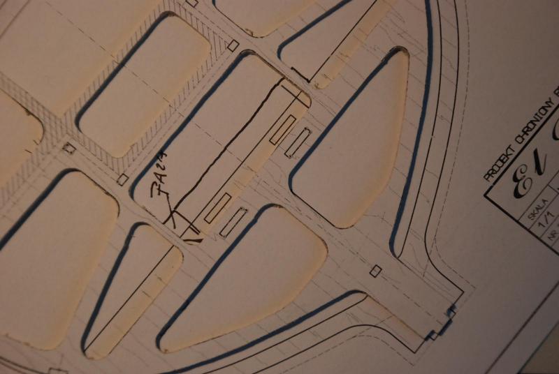

Po wycięciu wszystkich podstawowych elementow sklejkowych odnalazłem jeszcze kilka drobnych błędów w prezentowanych wcześniej rysunkach. Wręga 2 nie ma zaznaczonego wycięcia na listwę obła kadłuba, brak zaznaczenia miejsce wycięcia na stępkę i podobny błąd przy olistwowaniu kopitu. Drobne, łatwe do poprawienia efekty mojej niestaranności w rysowaniu projektu. Mając wycięte elementy nie mogłem się powstrzymać przed prowizorycznym ustawieniem tego we właściwym porządku. Na zdjęciu doszkicowałem kilka kresek obrazujących zarys przyszłego kadłuba. -
	Nowa forma okazła się dobrym pomysłem. Na zdjęciu surowy odlew. Najważniejsze, ze forma pozwala na kolejne odlewy i w zasadzie poza opilowaniem nadlewek będzie można bulb kleić z płetwą.

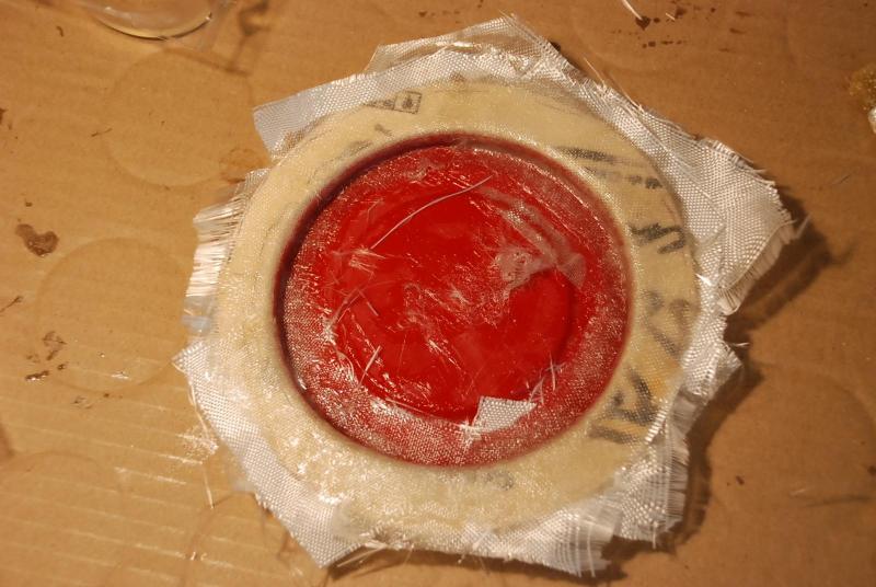

	Trochę czasu zajęło wycięcie wszystkich wręg do El Draco, ale przy okazji popełniłem elementy zabudowy wnętrza do ASW-28 i zrobiłem szablon do wylaminowania nowego luku do MINI. Krążek ze sklejki dopasowany do elastycznej pokrywki od kawy. Teraz rozdzielacz i można zrobić zamknięcie. Z laminatami czekam do lepszej sytucji wentylacyjnej w mieszkaniu , niestety zużywam zapasy E-53, nie jest to najlepsza żywica do prac w domu. W planach na jutro mam odlew bulba.

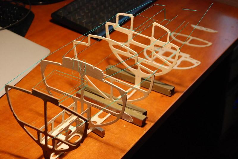

Podczas wycinania wręg odkryłem jeden (na razie) błąd: wycięcie na gniazda wpostów półki serwa windy we wrędze (W-5) są o 5mm za wysoko, obniżając położenie windy zapomniałem poprawić to na rysunku nr 8. Widać wyraźnie różnicę w wysokości na prezentowanym zdjęciu. -

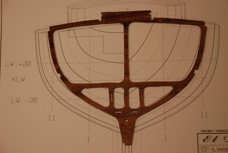

Do tej pory El Draco istniało powiedzmy, czysto teoretycznie lub jak kto woli wirtualnie. Dziś wyciąłem pierwszą wręgę z mahoniu (W3) i kilka drobniejszych elementów. Może nie zasługiwałby to na wzmiankę, gdyby nie to, że jest to najważniejszy moment w życiu każdego jachtu. Rozpoczęcie budowy. Trudno powiedzieć o położeniu stępki, ta może zaistnieć dopiero po przygotowaniu całej ławy montażowej. Jeszcze nie obrobiony, swieżutki z pod Antylopy (producent piłek włosowych) pierwszy element jachtu. Oddałem cumy i odbiłem od kei. -

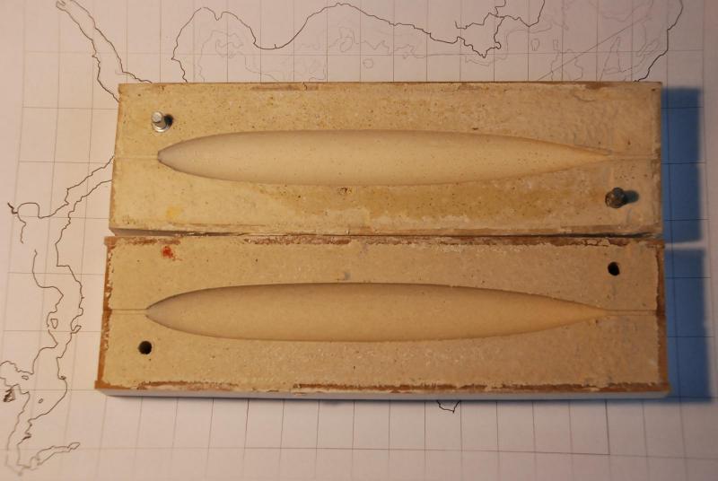

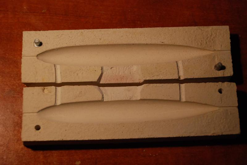

	Przygotowałem formy większego bulba do odlewania, z otworami technologicznymi wygląda to następująco. Formy mają jeszcze sporo wilgoci w sobie, mam nadzieję, że do końca tygodnia wyschną. Wtedy planuję odlew. Na razie będę lał na płasko. Od efektów zależy decyzja czy jeszcze raz będę odlewał średni balast.

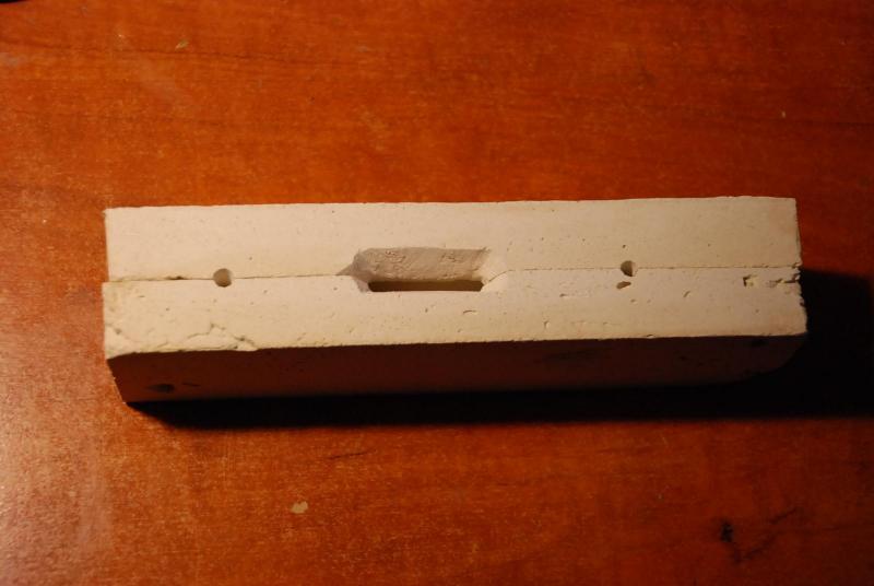

	Pierwsza forma rozformowana. Wewnętrzne powierzchnie wyszły bardzo dobrze. Wibrator swoje robi. Teraz tylko potrzeba czasu i temperatury. Pewnie gdzieś za tydzień będę mogł już odlewać.

	Postanowiłem trochę zmienić technologię robienia form. Oglądjąc pierwsze zdjęcie z postu 368 bez trudu można zauważyć, że jedna z forma ma całkiem przyzwoitą powierzchnię, druga delikatnie rzecz ujmując ciut gorszą. Różnica polega na sposobie odlewania. Górna to odlew z góry, wibrowany, dolna kopyto wciśnięte w skrzyneczkę z gipsem. Samodzielne dochodzenie do oczywistości niestety kosztuje czas i pracę. Teraz pierwszy odlew (dokładniej odcisk) gipsowy jest traktowany jako odrzut i stanowi tylko podstawę do odlania właściwej połówki formy. Kolejna zmiana dotyczy położenia otworów wlewego i odpowietrzających. W "nowych" formach będą położone w płaszczyźnie podziału form. Nadlewki są dużo łatwiejsze do usunięcia niż szpachlowanie i wyprowadzanie powierzchni. Dodatkowo otwór wlewowy planuję dużo większy i o innym kształcie, tak żeby nazwijmy go dołek skurczowy powstały w wyniku zmiany objętości płynnego metalu podczas krzepnięcia powstał w obrysie otworu wlewowego. Dużą zaletą zastosowania otworów technologicznych w linii podziału formy jest możliwość wielokrotnego odlewania. Tyle przemyślenia o produkcji balastów. Na razie formy dochodzą do siebie i spokojnie odparowują wilgoć. Nawet nie robiłem zdjęć.

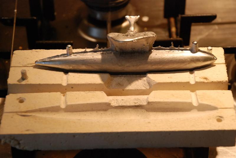

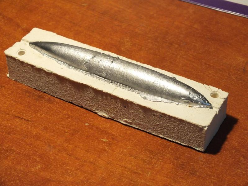

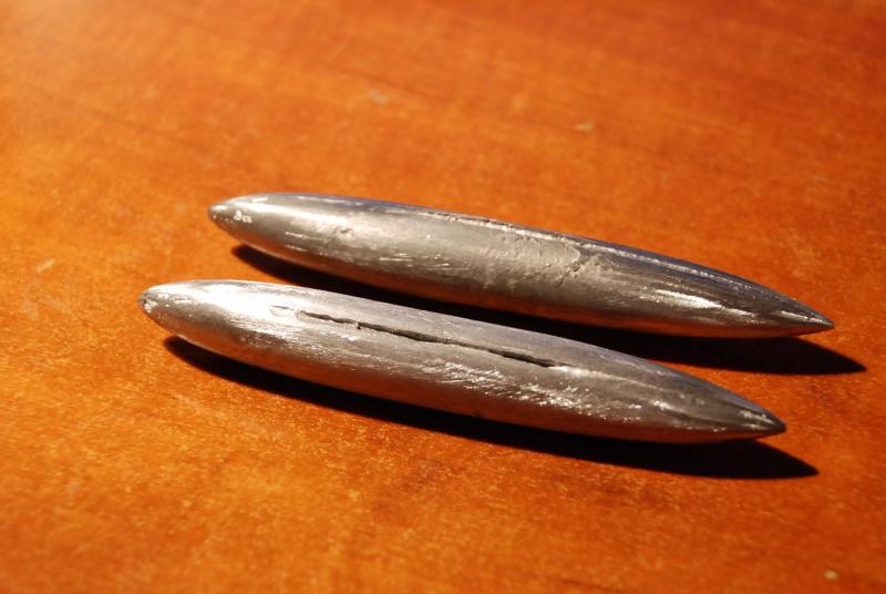

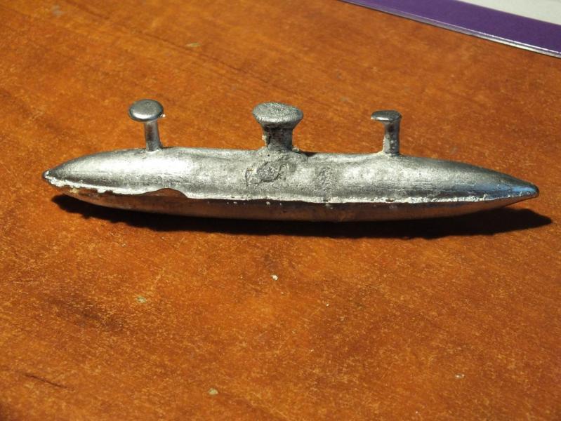

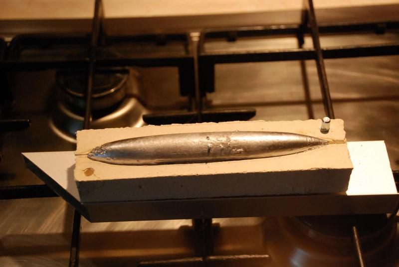

	Efekty odlewania. Jednorazowa forma wytrzymała dwa odlewy, to chyba można uznać za sukces. Po wstępnej obróbce wygląda to następująco. Kolejna forma będzie robiona troszeczkę inaczej ,ale o tym trochę później. Widać wyraźnie pewne nidokładności odlewów. Dołek po skurczu metalu, nideokładne wypełnienie formy itd. Fachowcy mają pole do popisu. Wiórki pochodzące ze szlifowania odlewów uzupełnią z żywicą ubytki, taki domowy model ciężkiej szpachlówki.

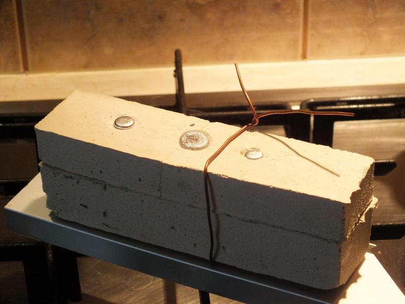

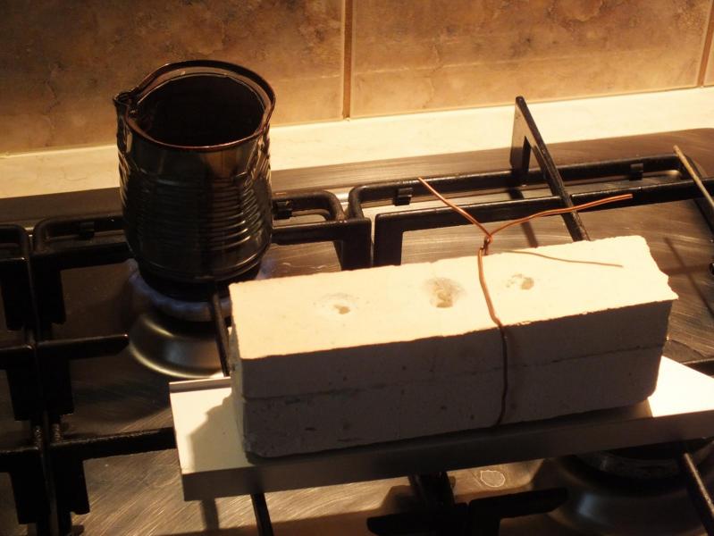

	Ruszyły prace odlewnicze. Ołów topiłem na kuchence gazowej, na najmniejszym palniku w "tygielku" zrobionym z puszki po konserwach. Metal do odlewu pochodził z odpadów więc po roztopieniu pozwoliłem na ostygnięcie, zebrałem szlam z powierzchni i jeszcze raz rozgrzałem. Efekty na zdjęciach.

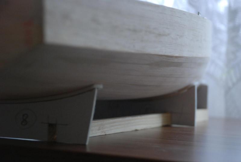

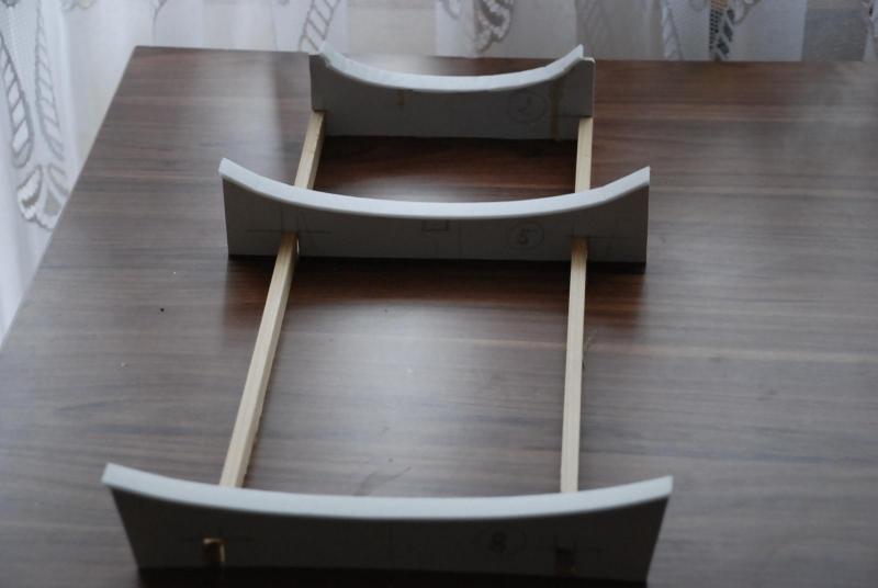

	Podczas prac przy wyposażaniu jachtu, bardzo przydatne jest łoże w którym spoczywac będzie kadłub. Trzy szablony wycięte ze sklejki ze skrzyneczek po mandarynkach, dwie listweki sosnowe i 3mm depron na wyściółkę. Wyściółka spełnia dwa cele, jest miękka i rozkłada nacisk na większą powierzchnię, zechowując jeszcze niczym nie utwradzone poszycie balsowe w nienaruszonym stanie. Mała rzecz a cieszy. Łoże jest tak skonstruowane, że może posłużyć do wstępnego trasowania wodnicy konstrukcyjnej. Ta jest 50 mm powyżej podstawy.
