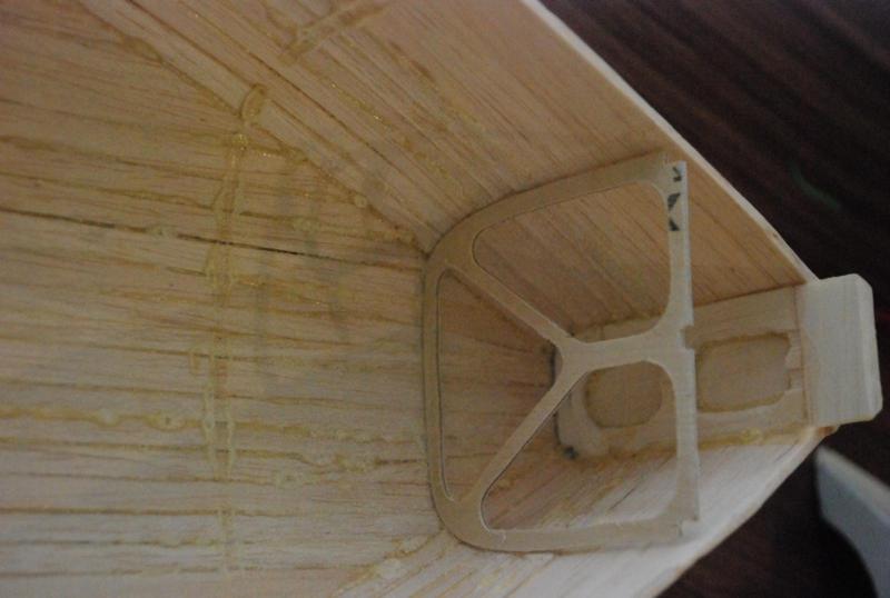

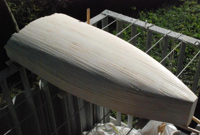

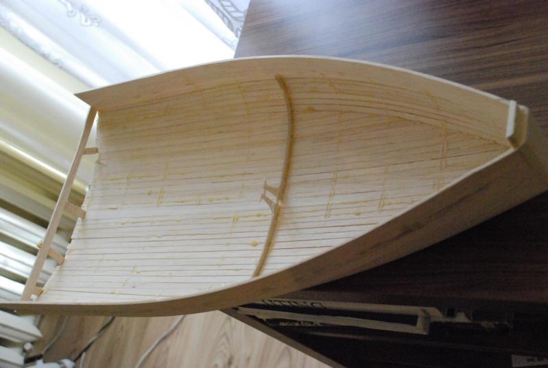

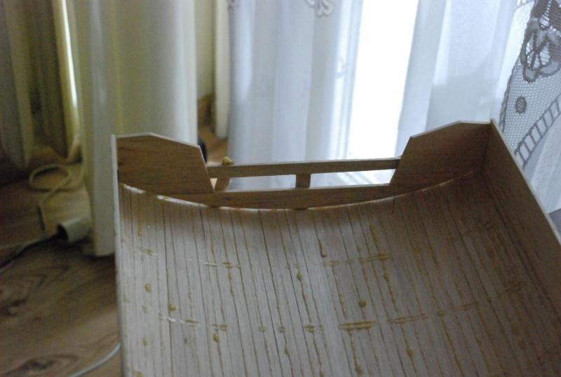

  1. Nastapiło udane rozdzielenie helingu od kadłuba. Operacja, którą pacjent wytrzymał. Kolejna porcja szlifowania. Wstępnie przymierzyłem wręgę dziobową i pawęż. Balsowa skorupa na tym etapie waży 132 g. Najbliższe plany to : - zlikwidowanie wycieków kleju wewnętrz kadłuba, - wzmocnienie burt w miejscu przejścia w pokład - wręga podmasztowa (dennik jest już wklejony w poszycie)

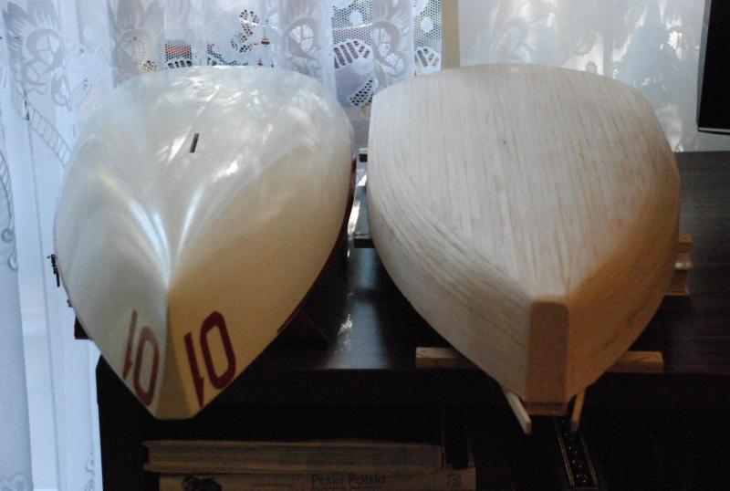

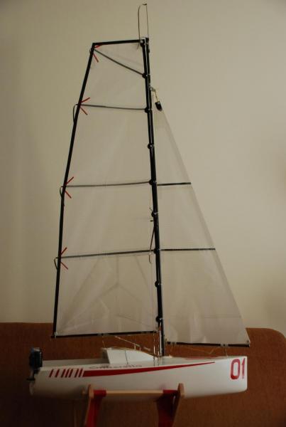

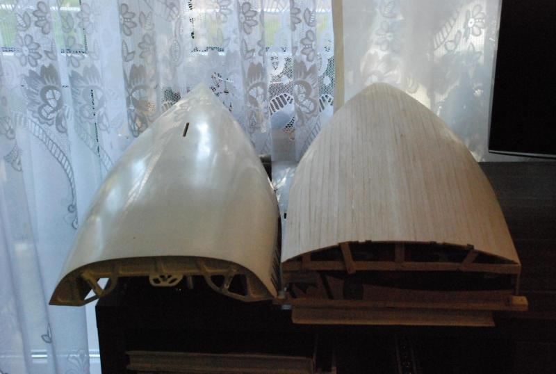

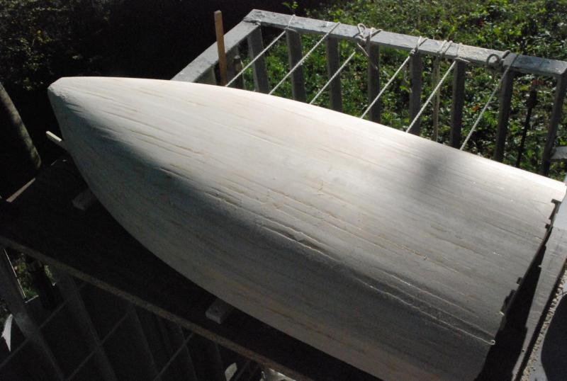

  4. Pierwszy etap szlifowania kadłuba już zakończony. Dosyć ciekawie wyglada porównanie dwóch kadłubów MINI 01 i 02. Na zdjęciach można naocznie przekonać się jak mocno się one różnią kształtem pomimo wspólnej długości i szerokości. Widok dwóch kadłubów obok siebie to nie to samo co dwie kartki z wydukowanymi liniami teoretycznymi. Pierwszy etap szlifowania to papiery o gradacjach 100 i 220. Nie stosuję miękkich przekładek pomiedzy papierem a klockiem. W fabrycznie wykonanych "pucałach" najczęsciej jest gąbka, pianka lub inne elastyczne tworzywo. Jeszcze w dawnych czasach nauczyłem się szlifować na twardych podkładach, ale z mniejszym naciskiem. To pozwala praktycznie unikać tworzenia "fali" na kadłubie. Tam gdzie poszycie opiera się na wręgach (szablonach) najczęściej powstaje dołek. Papier ścierny jest przyklejony do prostej listwy aluminiowej (teownik) długości około 30 cm i co najważniejsze, papier musi być b.dobrej jakości.

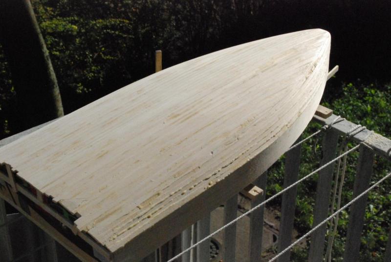

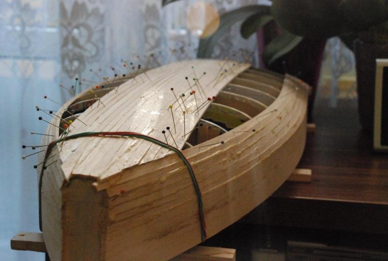

  5. Zakończyłem wklejanie klepek. Bardzo zgrubnie wyszlifowany kadłub. Jak na razie wszystko wskazuje na to, że nie będę musiał używac szpachlówki. Zawsze to trochę oszczędności na wadze. Tak wyglada kadłub w promieniach jesiennego Słońca. Zaczyna przpominać troszeczkę jakiś kształt. Do jachtu jeszcze daleko.

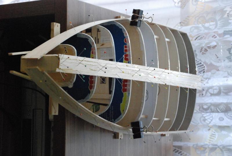

  6. Dzięki Michale,

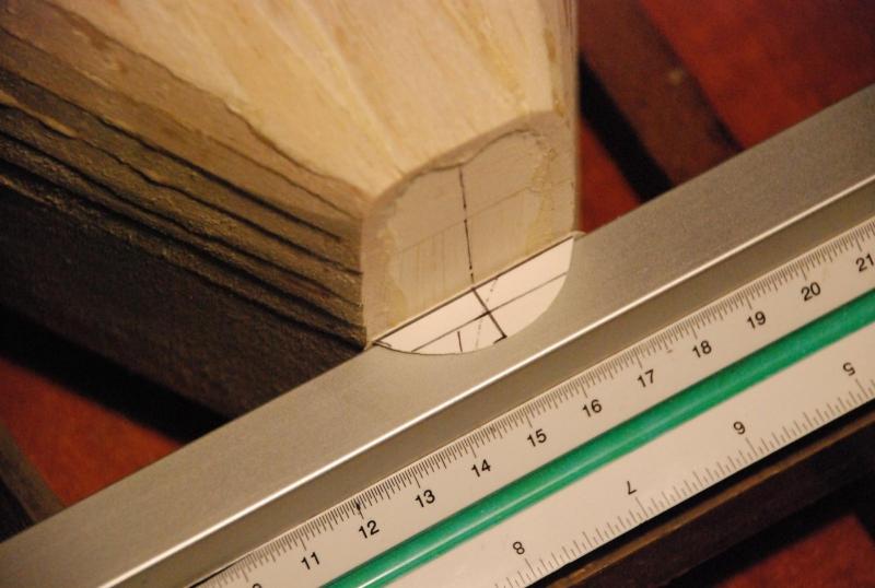

  7. Dziobnica tak powinna wyglądać w naturze. 5 mm nakładka z balsy i 5 mm odbojnicy. Zostało 6 klepek do wklejenia.
  8. Jak dla mnie i tak za szeroka, ten kadłub jest robiony wg linii z postu #253. Promień zaokrąglenia noska dziobnicy (przez analogię do starszych profilii lotniczych) założyłem R=10. Mogę bez zasadniczych zmian w projekcie zwiększyć go do np. R=15, wtedy paweż cofa się o 4,1 mm i nadal jest 650. Na razie trzymam się projektu. Przykleiłem kolejne dwie klepki i znowu 4 godziny luzu.

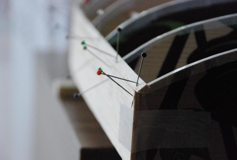

  9. Do przyklejenie pozostało kilkanaście klepek. Dwie dosyć istotne uwagi. W większości tego typu konstrukcji poszywa się szablony od burt do stępki. Z racji kształtu zdecydowałem się na klejenie ta metodą tylko do linii obła. Po pierwsze pozwala to zwiększyć szerokość klepek i po drugie zmniejsza naprężenia w klepkach przy klejeniu. Blasa pomimo swojej lichej sztywności też wymaga sporych sił do wygięcia, dodatkowo w części dennej jest zastosowana dosyć sztywna, ja bym ją określił jako: średnio-twarda. Kadłub szczególnie w okolicach skrzyki mieczowej i podwięzi wantowych będzie przenosił spore siły głównie za sprawą większego napięcia want wynikające z braku achtersztagu. Mam nadzieję, że pod koniec tego tygodnia będę mógł już się pochwalić się zgrubnie oszlifowanym kadłubem Nie tak dawno dowiedziałem się, że odeszło dwóch wspaniałych modelarzy szkutniczych: Janusz Walicki i Grzesław Suwalski. Pamiętajmy o Nich.
  10. Wczoraj nastapiło, co prawda mało uroczyste, ale zawsze to ważny moment w historii każdego jachtu, położenie stępki w nowym kadłubie. Dokładniej rozpocząłem klejenie klepek na kopycie. Z uwagi na to, że ten kadłub będzie pływający do klejenie użyłem poliuretanowego SOUDALA 66A, spoina w 100% wodoodporna, w przeciwieństwie do niektórych klejów wodoodpornych ale innej klasy, na dodatek ten klej doskonale wypełnia niewielkie szczeliny pomiędzy klepkami i jest lekki. Wada to długi czas utwardzania się spoiny, około 3-4 godzin. Dwie klepki i przerwa. Grzbiety szablonów są oklejone taśmą, przy szablonie nr 5 jest od razu wklejona dolna część właściwej wręgi ze sklejki lotniczej 2.0 mm. która później będzie wzmacniała podwięzie wantowe i skrzynkę na płetwę balastową.

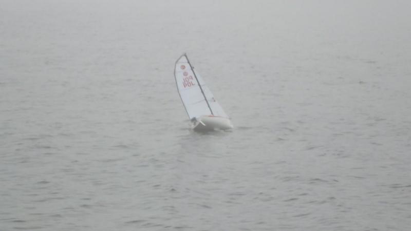

  12. Wróciłem z kolejnego rejsu po Mazurach, będącego jednocześnie zakończeniem sezonu 2015. Tym razem wyjatkowo na pokładzie był jeszcze jeden jacht. Chciałem sprawdzić zachowanie MINI w warunkach trochę większej fali. Akumulatory naładowane pod korek wystrczyły na blisko półtoragodzinne żeglowanie. Jeszcze za wcześnie na wyciagnięcie wniosków, muszę cierpliwie obejżeć i zdjęcia i filmy z kamer i parę rzeczy pomierzyć. Mini żeglowało po pustych jesiennych Beładanach. Te normalnie zatłoczone w sezonie jezioro na przełomie lata i jesieni w środku tygodnia świeci pustkami. Stałem przy Starej Przystani, to południowe wejście Zatoki Wygryńskiej nieopodal wyspy Piasecznej, jedno z moich ulubionych miejsc do biwakowania, czy na brzegu czy w zatoczce obok na kotwicy. Jachcik ku mojemu miłemu zaskoczeniu całkiem dobrze sobie radził z pokonywaniem fali, nie wpadał w rozkołys, tylko delikatnie "myszkował" w baksztagach. Tylko , że przy takiej pogodzie przydaly by się kolorowe i ciemne żagle. Biały ripstop niestety z większej odległości rozmywał się w mgle. Ale co popływałem to moje. Zdjęcia to stopklatki z filmu, który tam powstał. Niestety falka po skosie docierajaca do dziobu Conrada i być może emocje spowodowały, że film jest poszarpany i często brakuje i kadru i ostrości. Jacht przy przechodzeniu wierzchołka fali nie wbijał się w nią, tylko stosunkowo płynnie przechodził. To pewnie zasługa mocno rozchylonych burt w tej części kadłuba.

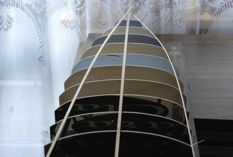

  13. Być może w listewkach leży jedna z przyczyn pięknych kształtów starszych konstrukcji. Trasując linie punktem wyjścia była zawsze krzywa uzyskiwana przez naturalne wygięcie giętki. Układając póżniej poszycie wszystko dawało się wygiąć do załozonego obrysu. W laminatach nie ma już takiej potrzeby. Czasem myślę o zbudowaniu modelu opartego na tradycyjnych liniach, z mahoniową klepką na pokładzie, drewnianym masztem. Tak żeby było na czym oko zawiesić. Może coś takiego jak te na zdjęciach. Nie zawsze trzeba szybciej, wyżej i dalej. Po co się spieszyć, żeglowanie jest takie piękne.

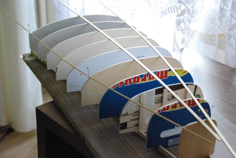

  14. Montaż, klejenie szablonow prawie zakończone. Brakuje stewy dziobowej, która bedzie stanowiła integralną część kadłuba. Można już zobaczyć w naturze jak będzie wyglądał przyszły kadłub. Dobrym sprawdzianem sa listewki przykładane do szablonów i pokazujace jak układaja się krzywizny kadłuba. Kiedyś w dawnych czasach takie listewki tzw. giętki były podstawą wykreślania (trasowania) linii teoretycznych. Teraz projektowanie opiera się na komputerkach i modzie. Tak charakterystyczne dla jachtów pływających w ślizgu przełamanie obła w częsci rufowej i płaskie rufy trafiły nawet do jachtów które takie prędkości moga osiągnąć co najwyżej na silniku i to sporym. Mój nowy jacht tez ma takie przełamanie, ale mam nadzieję, że uda mi się uzyskać niską wagę modelu i wtedy przy pełnych kursach są szanse na ślizganie się po wodzie. Współczynnik cylindryczny kadłuba jest dużo wyższy (Cp=0,61) niż ten który jest w kadłubach typowych regatowych modeli. Jak to będzie pływać, pewnie zobaczę na wiosnę. A na razie zaczynam przygotowania do kolejnego rejsu po WJM dużym i małym jachtem.

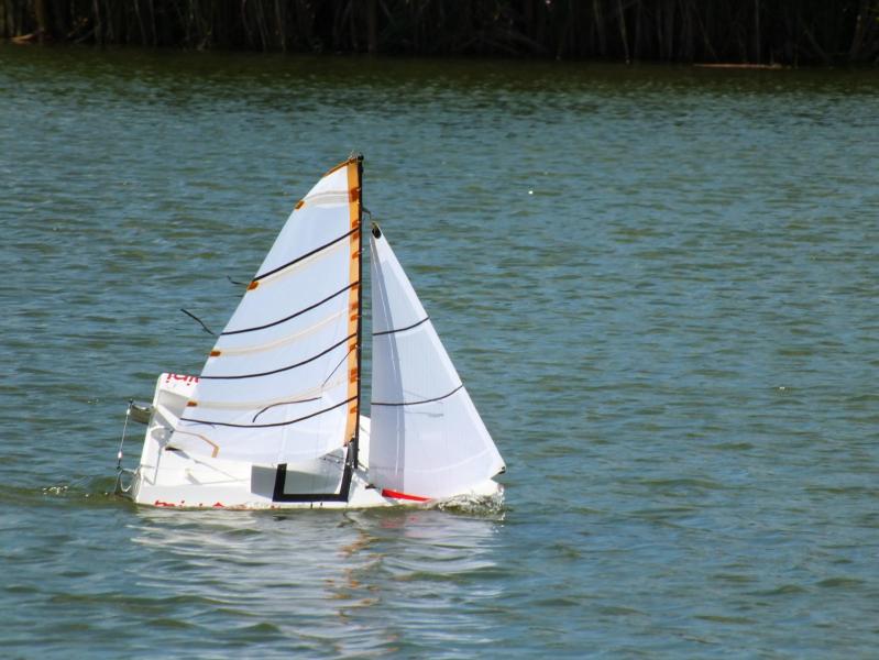

  16. Kolejny krótkim, ale w tym roku wszystkie są takie (tylko tydzień) rejs po Mazurach już za mną. W zasadzie było wszystko: upał na Śniardwach, cisze, wiatr który trochę narozrabiał na WJM, piękne poranki, czasem trochę chłodne, nocne pływanie przy Księzycu. Na szczęście jacht bierze wody zdecydowanie mniej wody niż zaraz po wypadku. Jeszcze jeden wrześniowy rejs , może za tydzień, zobaczymo co czarodzieje od pogody na swych szybkich komputerkach policzą. Ze świeżą porcją wrażeń rozpocząłem budowę prototypu MINI 65 nr 02. Najważniejsza była alceptacja kształu kadłuba. Ostatnia prezentowana wersja została przerysowana na szablony i wydrukowana na brystolu. Część szablonów trafi na sklejkę, dwa W1 i pawęż na sklejkę lotniczą 1.0. Ta ostatnia będzie jeszcze podklejona balsą 2,0. Wręga przy skrzynce mieczowej będzie wykonana w dolnej części ze sklejki 2.0 w górnej z listewek sosonowych 3*2 i 4*2konstrukcja zbliżona do wręg stosowanych w dużych drewnianych jachtach, listwy łączone sklejkowymi nakładkami. Teraz trochę wycinania piłeczką włosową.

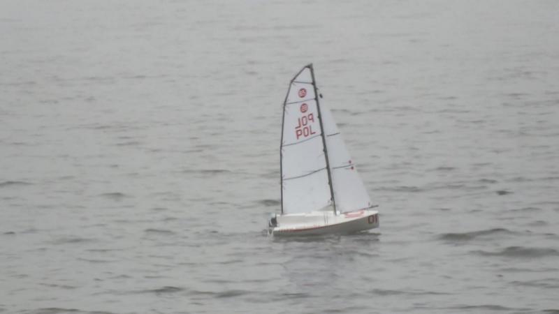

  20. Niedzielny poranek, niewileki wiaterek, jeszcze znośna temperatura. Idealne warunki na testów ciąg dalszy. Tym razem sprawdzałem nowe szoty, inne ustawienie bomów i trochę zmian w foku. Po drobnej wymianie zdań z "męczyrybami" przestawiłem się na drugi brzeg zbiornika. Zacznę od foka. Oś obrotu foka jest za bardzo z tyłu i żagielek jest bardzo dobrze zrównoważony, za dobrze. Na kursach ostrych siła na szocie foka jest bliska zeru, to powodowało że lineczka nie była dobrze wybierana. Zmieniłem szot na mniej sztywny i zmieniłem zrównoważenie foka z 1/3 na 1/5. Nie mając możliwości zmiany zaczepu przyciąłem lik przedni. Poskutkowało. Środek aerodynamiczny żagla jest już za osią obrotu i generuje niewielki moment. Taki w sam raz. Kolejna zmiana to powiększenie różnicy w wychyleniu bomów foka i grota. Poprzednie ustawienie zbyt mocno nawiewalo grota. Szoty to na razie miekka skrętka. Nie znalazłem odpowiedniej plecionki a ta którą dysponuję, albo jest za gruba, albo za sztywna. Najważniejsze że to wszystko zaczyna działać. Czuję coraz lepsze zgranie z modelem. Zmiana kształtu foka spowodowała co prawda lekką nawietrzność, ale wystaraczy lekko pochylić maszt do przodu i po kłopocie. To już zmieniłem, ale efekt działania będę mógł sprawdzić dopiero po powrocie z kolejnego pływania po WJM. Na zdjęciach ( poprzedniego pływania): - jeden z przeciągniętych przechyłów, widać wyraźnie przytopione ściągacze - pasażer na gapę. Ta luźna żółta linka to nie wybrany szot foka. i jako ciekawostka: linie konstrukcyjne następnego MINI w wersji chyba już produkcyjnej. A jutro rano na Mazury. mini65_CL_v4.pdf

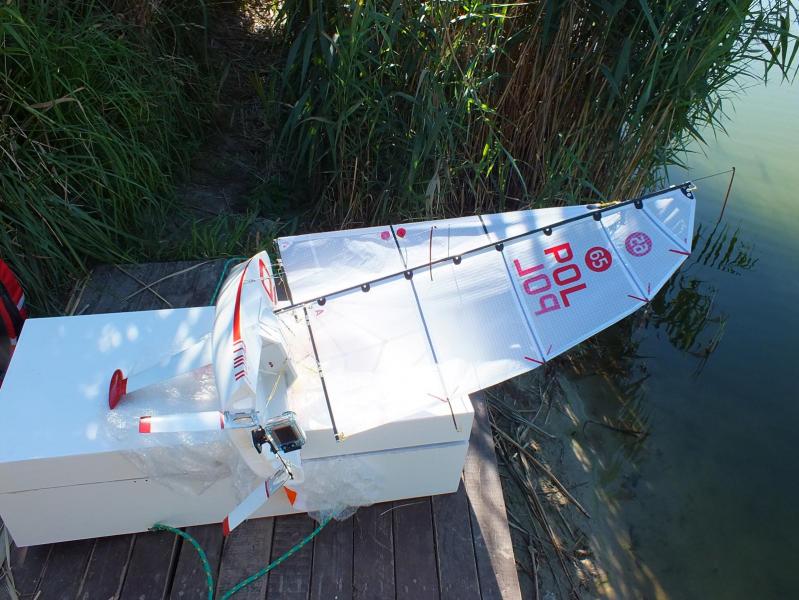

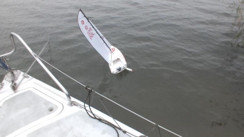

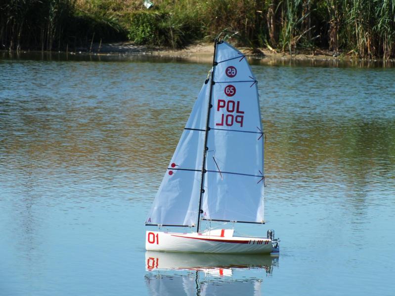

  21. Kolejna porcja żeglowania małym jachcikiem już za mną. Chciałem przetestować nowego grota (nr2). WIatr i woda obnażył wszystkie niedoskonałości produktu, ale jest już coraz lepiej. Niestety grot z szeroką głowicą niezbyt dobrze się zachowuje. Przyciąłęm ją do postaci na zdjęciu, zmieniając jednocześnie sposob klejenia ostatnich dwóch górnych brytów. Kleiłem już na innym szablonie. Ta wersja na razie zostanie na dłużej. Dzięki temu pozwoliłem sobie na zrobienie oznaczeń na żaglach. Jako człowiek urodzony w niedzielę z lenistwem w genach minimalnie zmodyfikowałem aktualny znak "dużych" minitransatów i powstało to co widać. Materiał to resztki z zapasowych liter z numeru rejestracyjnego (VC-430) z poprzednich żagli od dużego "Kopciuszka". Teraz mam rejestrację WZ 0119 A samo pływanie: trochę obawiałem się przegłębienia na rufę poprzez zamocowanie kamery. Niepotrzebnie. Przy okazji zweryfikowałem mozliwości akumulatorów w nadajniku i odbiorniku. Pozwalają na ciagłe pływanie do blisko dwóch godzin. Najbliższe plany to wykonanie kilku bojek i zakotwiczenie ich na akwenie. Pływanie bez celu zaczyna już mnie troszeczkę nudzić. Oglądając film z pokładowej kamerki odkryłem, ża na pokład "mini Cicderelli" zablindowały się jakieś pasażerki na gapę. Kolejnym odkryciem było stwierdzenie, że przy dużych przechyłach ściagacze mam pod wodą. To mnie zaskoczyło. Trochę problemów sprawił szot foka, jest za sztywny, muszę wprowadzić inną linkę i zmodyfikować zaczepy. Do zmiany też są wimpelki. Powyżej 10-15 m już ich nie widzę (brąz taśmy magnetofonowej zlewa się z brzegiem) Efektem ubocznym pływań tak krótką łódeczką ze sporą ilością żagla było przeprojektowanie kadłuba następcy. Na kursach od półwiatru jacht ma trochę za małą wyporność w przedniej części kadłuba. Jeszcze nie dojżałem do zrobienia "cegły" ale trochę dorzuciłem wyporności na przód, tak żeby to jeszcze wygladało jak jacht. Na początek kilka zdjęć. - oryginalne logo "classe mini" - jachcik podczas przygotowania do pływania - nowe żagielki w pełnej krasie.
  22. Witaj na pokładzie. Gratuluje.
  23. Skończyłem prace przy nowym grocie. Obrys podobny do pierwszego, przed przycięciem. Wzmocnienia są zdecydowanie delikatniejsze, ciekawy jestem jak to będzie pracowac na wietrze. Niestety temperatury nie zachęcają do bycia na świeżym powietrzu. Jeszcze rano i wieczorem jest znośnie, ale wtedy w takiej wyżowej pogodzie nie ma wiatru. Nie wiem czy w kolejnym żaglu nie powrócę do mniej rozbudowanej głowicy, coś mi tu nie pasuje, byc może gdzieś popełniam błąd. Może to kwestja sztywności skośnej listwy w żaglu. Pewnie kolejne pływania pozwolą wymyslić jakies rozwiązanie. Zastanawiałem się nawet nad jakimś kątownikiem w głowicy, coś takiego widziałem gdzieś na zdjęciach dużego MINI.

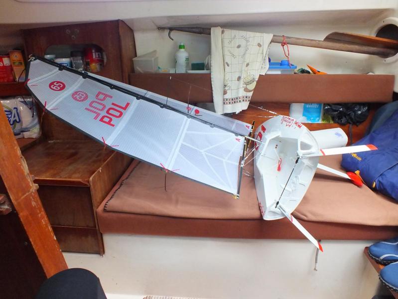

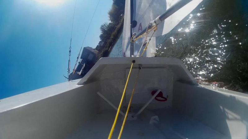

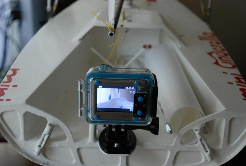

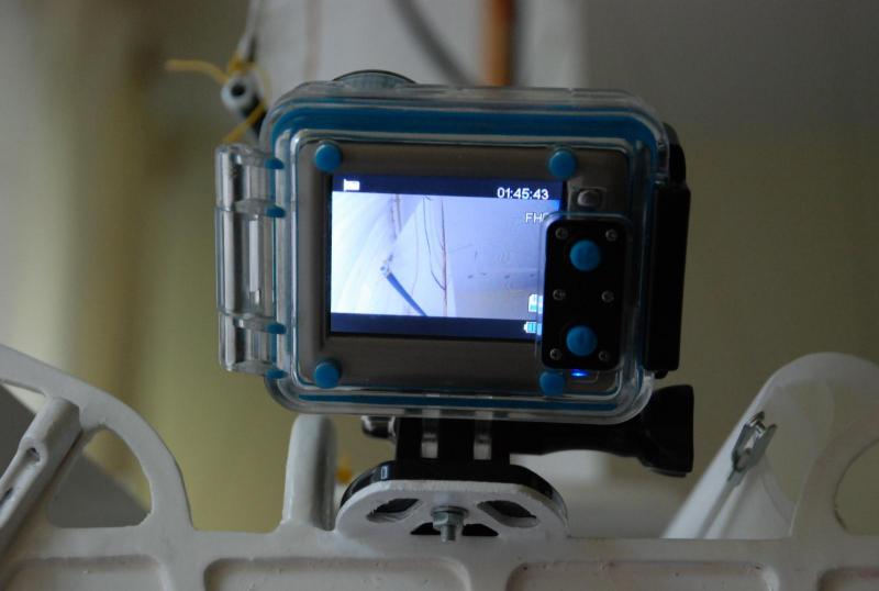

  24. Wakacje, wspaniały czas, chociaż czasem trzeba nałożyć sztormiak. Wróciłem z krótkiego tygodniowego rejsu po WJM, krótkiego ale dosyć intensywnego. Tego co przepłynąłem po Sniardwach i Bełdanach starczyłoby na dwa rejsy Ruciane - Węgorzewo i z powrotem. Na małej łódeczce pojawiła się kamerka. Będę mógł z bliska zobaczyć jak wyglądają żagle podczas pracy. Ocena z z tej odlegości obnaży wszystkie niedoskonałości. Prace nad nowym grotem są dosyć zaawansowane, pozostały do zrobienia : okucia , listwy i kieszenie na wspomniane. Pewnie jutro lub pojutrze zawieszę go na maszcie.
  25. Generalnie tak, jeszcze nie mierzyłem na filmie ,ale spokojnie osiagała na niektórych kursach powyżej 1 m/s to mniej więcej 1,9 w. Po powrocie z tygodniowego pływania po WJM zrobię nowego grota, o podobnym kształcie, ale z mniejszymi usztywnieniami szczególnie głowicy (róg fałowy). Ta która jest niestety czasem się nie wysklepia na drugą stronę i góra grota robi się bardzo płaska. Na zdjęciu dobrze to widać. Tam jest 7 warst Ripstopu. Myślę, że wystarczą trzy.
