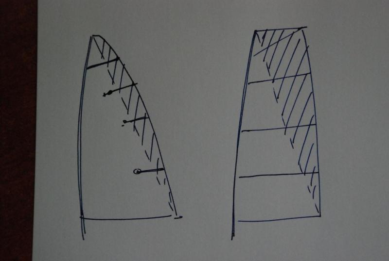

	Ku mojemu zaskoczeniu, dopiero teraz zdałem sobie sprawę, że "Cinderella" ma w zasadzie ożaglowanie gaflowe, co prawda gafel jest w poziomie ale jest. Dziwny ten świat. Przemyślałem krój żagli i będą pewne zmiany w szablonach. Na początek grot w wersji podstawowej. ------------------------------------------------ - obrys bez zmian - uklad listew (najwyższa lekko w dół) - mniejsze głowice rogów - inny rozstaw mocować do masztu, końcowe bliżej noków - węższe sklejki brytów, około 5-7 mm - wprowdzenie profilu przejściowego w górnej częsci zagla (rysunek) - zmiana górngeo profilu (rysunek) W sumie nieznaczne korekty, ale mam taką nadzieję, że następny grot będzie już taki jakiego bym sobie życzył. Pierwsze próby na wodzie będą z prototypem.
	Wiem, że warto. Prawdopodobnie podczas wizyty na wybrzezu odwiedzę NARWALA i zobaczę co mają w koszu na śmiecie. Jak wspomniałem to pierwsze małe żagle zrobione samodzielnie. Przy tym kształcie grota nie ma możliwości zrobienia go bez listew. One muszą tam być. Maczek pochodzi zupełnie z innej epoki. Grot ma niewielki naddatek nad linię od topu do rogu szotowego i tam wystarczą krótkie listwy. Chciałem zachować kształt żagli ze współczesnych Mini transatów z dużą nadwyżką (to ta część zakreskowana) poza trójkątem i tu niestety trzeba usztywnić żagiel, bez listew nie ma szans na jakąkolwiek pracę. Przy "garbatych" grotach często stosuje się tzw. wędkę, rozwiązanie wygodne ale nie w modelu, chociaż ja osobiście wolę baksztagi. fakt że przy zwrocie dochodzi para linek do wyluzowania i wybrania, ale baksztagi pozwalają na znaczne ulżenie masztu przy zachowaniu pełnej efektywności pracy żagli. Też bardzo trudne do zrobienia w modelu. W żeglarstwie turystycznym tego się praktycznie nie stosuje, nie bardzo sobie wyobrażam np. załogę czarterową regulującą w ten sposób takielunek. Takie czasy i takie umiejętności. Coraz więcej jachtów coraz mniej żeglarzy. Wracając do MINI, to pierwszy komplet żagli który zrobiłem, pewnie nie ostatni. Nie da się przenieść w prosty sposób rozwiązań z dużego żeglarstwa do małego. Ilość brytów w żaglu w zasadzie jest pochodną stosowanych materiałów i kroju. W czasach bawełny stosowano fałszywe bryty i inny sposób trymowania żagli. Pojawiły się dacrony i już nie bylo potrzeby stosownia tylu brytów. Ich ilość raczej była uzależniona od szerokości rolek z materiałem. Przy krojach radialnych jeszcze coś innego. W modelach wyczynowych króluje mylar, ja mając kilkanascie roleczek scinek z ripstopu zdecydowalem się na ten materiał. Gdyby to była łódka przeznaczona do sciagania się nawet ciężar żagli miałby znaczenie, tu czy ważą o kila gramów mniej, czy więcej nie ma znaczenia. Jako windę mam ciężkie serwo HITEC, (110 g). Są na rynku serwa o połowe lżejsze, to dużo większy zysk niż na gramaturze tkaniny. Wiele elementów w żaglu jest wykonanych niewłaściwie, choćby szerokość sklejek. Przy klejeniu grota nawet nie starałem się zmniejszyć ich szerokości do powiedzmy 5-7 mm które przy dobrej taśmie w zupełnosci by wystarczyły. Głowice żagli. Przynajmniej w grocie róg falowy jest zbyt mocny, móglby być wzmocniony 2-4 warstwami a nie 10 tak jak u mnie. Ale to wiem po próbach. Gdyby to był model przeznaczony do startu w wyścigach nie naklejałbym kieszenie na listwy tylko nakleil same listwy. Modele wyczynowe mają swoje wymagania. Ten jest wybitnie rekreacyjny i tak należy go traktować. Spróbowałem zbudować model jachtu, wszystko wskazuje na to że niedługo bedzie wodowanie i mała "Cinderella" zostawi pierwsze mile na wodzie za rufą. I wtedy będę mógł powiedzieć co jeszcze trzeba zmienić w małym jachciku. A wiele jest do zmiany. ps. Katiera I jachty na głowę bily nasze Żagle. Teraz też się zmieniły, podobnie jak w Żaglach praktycznie całość jest otwarcie lub skrycie sponsorowana.

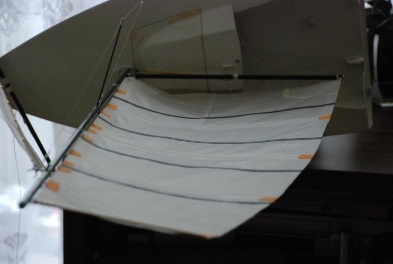

	Praktycznie skończyłem pierwszy komplet żagli. Na zdjęciach już z pasami trymującymi i założonymi listwami. Grot dostał dwa komplety listew, jeden miękki (ten jest na zdjęciach w żaglu) i drugi trochę sztywniejszy, grot wtedy mniej się wysklepia. Widać też lekkie naturalne skręcenie żagla, tu jednak dopiero wiatr pokaże jak to będzie wyglądało i jka dużo regulacji będę miał w obciągaczu bomu. Przed pływanieniem żagle dostaną jeszcze wskaźniki wiatru, popularne "icki". Pobieżne poszukiwania wełny spełzły na razie na niczym, gdzieś to jest, ale gdzie? Pracuję na razie nad znakiem na żaglu. Będzie trochę przypominał znak dużej klasy.

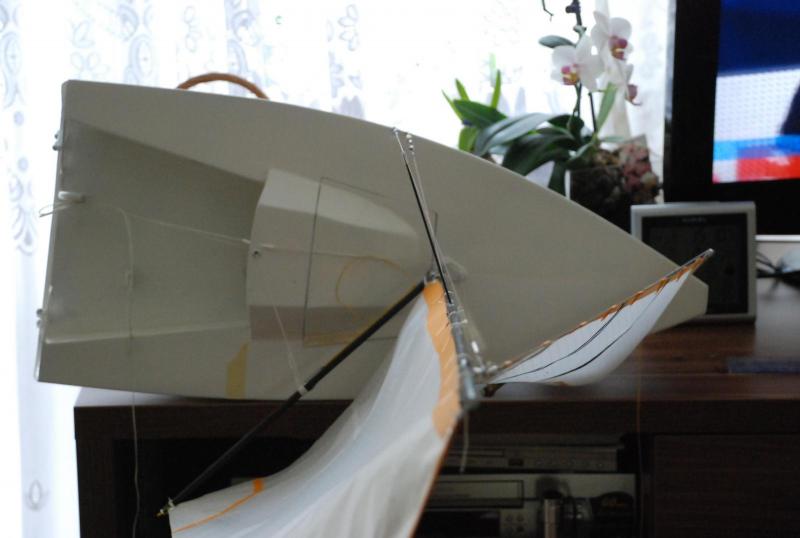

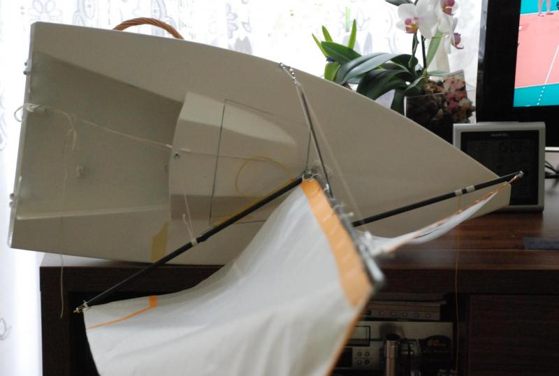

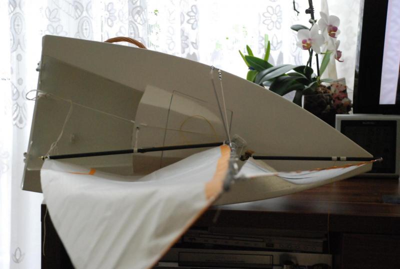

	Zdecydowanie bardziej wolałbym dialog lub dyskusję, ale na razie poprzestańmy na monologu. Sprawdzałem dziś jak wygląda sprawa umiejscowienia na bomach zaczepów szotów. Jest nieźle. Na zdjęciach widać coraz większe wychylenia bomów obu żagli. Fok powinien odchylać się troszeczkę (1-30 ) bardziej od diametralnej, to już drobne regulacje w samych zaczepach. Planowałem zaczep szota foka na noku, ale muszę go troszeczkę przesunąć w stronę dziobu. Po znalezieniu pozycji wyjściowej , na razie wygląda na około 15 mm od noku w przód, ale dopiero na wodzie wszystko wyjdzie na powierzchnię. Pozostaje jeszcze regulacja na poziomie elektroniki, ale najpierw muszą być dostrojone długości na poziomie mechaniki. Grot bez listew wygląda fatalnie, przy tym kształcie nawet przy właściwym naciagu sama tkanina niczego nie usztywni. Linia róg halsowy i fałowy stanowi linię załamania. Może jutro wylaminuję listwy, trzeba będzie trochę poczekać do jakiegoś pieczenia, żeby je wygrzać i wtedy zobaczymy co dalej. Jak na razie traktuję tego grota raczej jako poligon doświadczalny. Prawdopodobie zostanie przycięty i będzie grotem nr 2 ( na średni wiaterek), niestety góra jest zbyt sztywna. Z założonym obciagaczem bomu obserwowałem jak wiatr go wypełnia, wypełnia i wypełnia , ale nie daje rady przegiąć wysklepienia pod górną listwą. Tego typu błędy zakładałem i co jakis czas różne niespodziewajki się pojawiają. Taki czas. Przy okazji mam małą prośbę, jeżeli ktoś z czytelników tego postu w niezbyt odległym czasie robiłby jakieś zakupy w H-K, czy mogłbym się podłączć z drobiazgiem za kilka euro: http://www.hobbyking.com/hobbyking/store/__47674__HobbyKing_8mm_Silicon_Rubber_Bungee_Hi_Start_Cord_EU_Warehouse_.html, chyba że ktoś zna namiary na coś podobnego w Polsce.

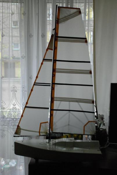

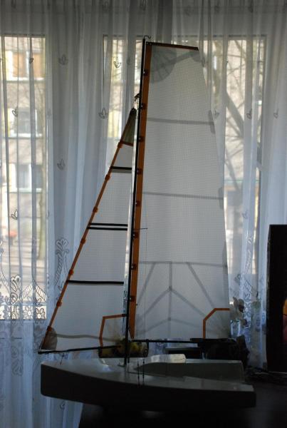

	Czas już zobaczyć jak jachcik będzie wyglądał pod żaglami. Grot jeszcze bez listew, nie układa się zbyt dobrze, ale to na tym etapie nie jest aż tak bardzo istotne. Oczywiście są błędy wynikające z niewiedzy. Zbyt sztywne (za duże i z za dużą ilością warstw) są głowice, szczególnie halsowa. Nie wiem czy wiaterek da radę wypełnić prawidłowo grota po zwrocie. To już wyjdzie w czasie prób z wiatrem. Na pierwszy rzut oka widać dosyć dużą różnice na plus w powierzchni ożaglowania w stosunku do typowych modeli żaglowych różnych klas. W zasadzie tylko 12 calowce mają podobne proporcje.
