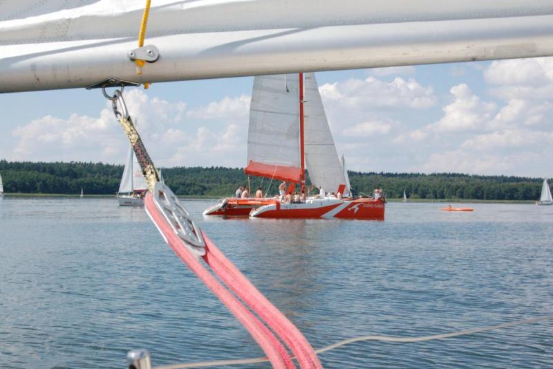

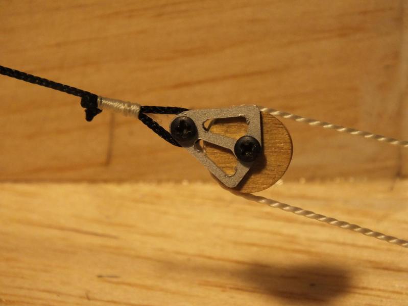

	Kiedyś toczyłem z teflonu do dużego jachtu, po kilkunastu latach na napinaczu achtersztagu i kilku na szotach grota spisywały się znakomicie. PA6 kojarzy mi się z dosyć twardym duraluminium. Siły są niewielkie, a ja akurat mam kawałek teflonu. Ale tarnamid też biorę pod uwagę. Ten na zdjęciu to bloczek z rolkami z teflonu, policzki dural 2,0

	Bartku to jest działający prototyp, już wiem że muszę o milimetr rozsunąć osie, rolki będą toczone z teflonu, zamiast śróbek będą nity itd. Policzki będą wycinane z duraluminium lotniczego 0,4 mm. A lina pleciona ładnie wygląda na zdjęciu.
	Zrobiłem pierwszy prototypowy bloczek, rolka bez łożyskowania jeszcze ze sklejeczki 2.0. Kadłuby są na etapie szpachlowania, szlifowania, szpachlow...... itd.

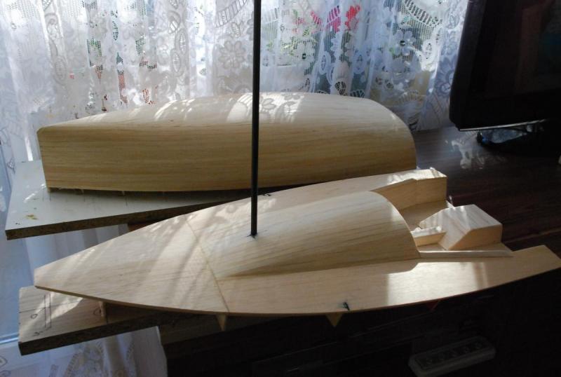

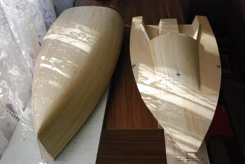

	Kolejny mały kroczek do przodu. Pokleiłem kopyto pokładu. Teraz się zaszlifuję. Wyglada jak niedorobione żelazko. Szukałem informacji jak długa jest dźwignia do szotów serwie Hitec Hs 765 HB, ale dysponuję tylko nędznym pomiarem na skośnym zdjęciu. Czy ktoś mógłby, że tak powiem linijką z natury lub z innego pewnego źródła. Pozdrawiam skipper
	Bartku, apetyt rośnie w miarę jedzenia. Na wszystko przyjdzie czas. Na poczatek trzeba to skończyć (oba), później popływać i wtedy będzie wiadomo co i jak i w którą stronę skręcić. Jeszcze na dokładkę mam zaległości w modelach lotniczych i planach żeglarskich. W listopadzie 2013 na 30 lecie moja "Cinderella" dostała trzeci komplet żagli i co, pojechałem w lipcu na Mazury, obejżałem jak jachcik przezimował, palnąłem grillka, poprawiłem plandekę i do domu. Taki sezon. A MINI powolutku do przodu. Dziś kryję pokład. Pozdrawiam skipper

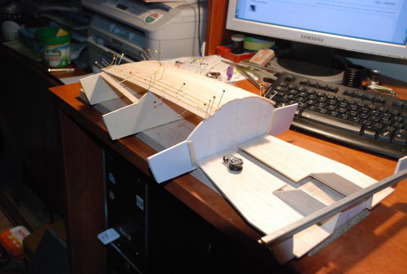

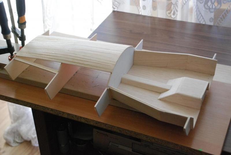

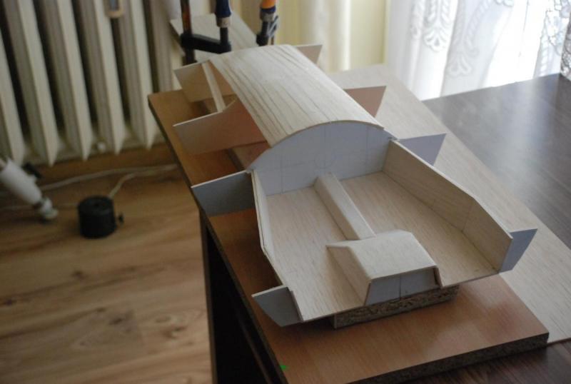

	Powolutku do przodu. Prawie cała pokładówka już oklepkowana, podłoga w kokpicie już też jest. Zaczynam dostrzegać kształty małej "Cinderelli" Przód kadłuba jest rozwijalny więc ta część powstanie jako ostatnia. A jutro pewnie dokończę kokpit. skipper

	Jarku to zadziała dokładnie odwrotnie, jezeli przesunę bloczek o powiedzmy 400 mm to on wybierze 800 szota, zaraz zrobię rysunek to Ci wyjaśnię. Ja myślałem o wewnętrznej talii, ale wtedy trzeba by dać lekki naciąg , aby linka gdzieś się po drodze nie zakleszczyła, jakaś długa gumka która by się rozciągała nie wprowadzając dużych sił. Na tym etapie to są dopiero prace koncepcyjne, zobaczę jak zrobię pierwszy bloczek, jeżeli będzie chodził leciutko, to zrobię bloczki, jeżeli nie to zmienię serwo. Przepraszam za zdjęcie ale chyba jest czytelne. Do tego komputerka nie mam podłaczonego skanera, ( brak sterowników do Unixa) skipper ---------------------- ps. zacząłem lepić formę pod pokład
