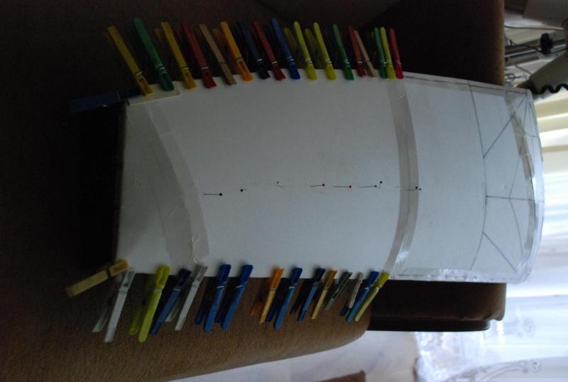

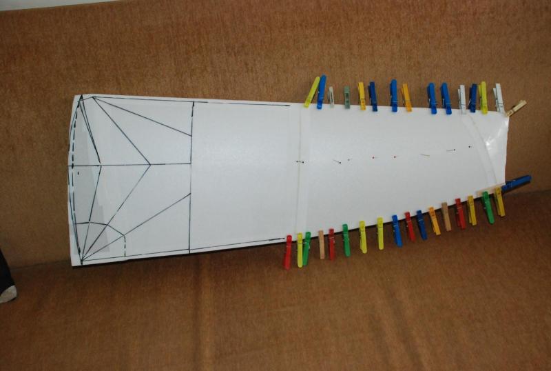

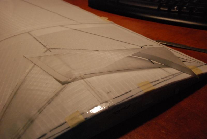

  1. Nadejszła wiekopomna chwila. Lepię grota. Zdecydowałem się na krój radialny, przynajmniej dołu żagla. Już wiem dlaczego firmy żaglomistrzowskie dużo drożej sobie liczą za coś takiego. Mam nadzieję, że uda mi się zrobić ładny grocik. Powinien się ładnie prezentować pod światło. Na zdjęciach: - przymiarka brytu do szablonu - wycięty bryt Jutro powinienem go skończyć. Nieocenione przysłygi daje taśma malarska jako brytoprzytrzymywacz.
  2. Grotszablon praktycznie gotowy, potrzebna jest tylko lekka kosmetyka na łączeniach górnych brytów, ale z tym muszę poczekać aż Soudal nabierze mocy urzędowej. Będę próbował zrobić grota o kroju radialnym. Jeżeli wyjdzie, będzie ładnie wyglądał, jeżeli nie, to kolejna porcja nauki będzie zaliczona.

  4. W tak zwanym międzyczasie zrobiłem szablon do klejenia grota. Idea ta sama co przy foku, jednak kostrukcja trochę zmieniona. - szablon jest większy o około 10 mm w każdym kierunku, pozwoli to bezproblemowe przyklejenie tkaniny podczas trasowania brytu - pokrycie szblonu będzie wykonane z depronu 3mm, zdecydowanie sztywniejszego niż karton który zastosowałem przy foku. Wygląda jak skrzydło, powierzchnia grota (0.238 m2 w rzucie) to troszkę więcej niż jachciki o tej samej długości klas NSS 650 lub RG 65 mają w całości.

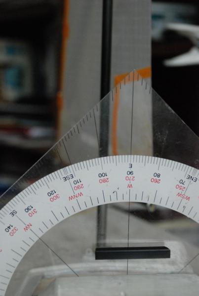

  5. Skończyłem olinowanie stałe. Do tego co ostatnio prezentowałem doszły wanty kolumnowe. W pełni usztywniony maszt pozwolił na przeprowadzenie interesującego pomiaru związanego ze statecznością jachtu. Określiłem statyczny moment prostujący dla przechyłu 900 . Pomiar dotyczył jachtu z płetwą balastową, ale bez wyposażenia. "Kopciuszeka" zrównoważyłem ciężarem 241 G, co daje moment Mr(90)= 2,38 Nm. Jacht podnosi topem masztu około 18% swojej założonej wyporności. W rzeczywistości ten moment będzie nieznacznie się różnił. Na minus dojdzie grot z osprzętem i to że kadłub był podpierany na krawędzi burty a nie w środku wyporu, ale na plus całe zlokalizowane przy dnie wyposażenie o masie blisko 300g. Równie interesujące, ale wżniejsze z punktu widzenie przyszłego sternika było wprowadzenie dużych sił do olinowania i obserwowanie reakcji. Siła rozciągająca wanty w takim położeniu to około 17N. Katalogowa wytrzymałość na zrywanie to 130N, jeżeli zawalcowania wytrzymają, bedzie dobrze. Teraza muszę to roztaklować i zabrać się za malowanie kadłuba.

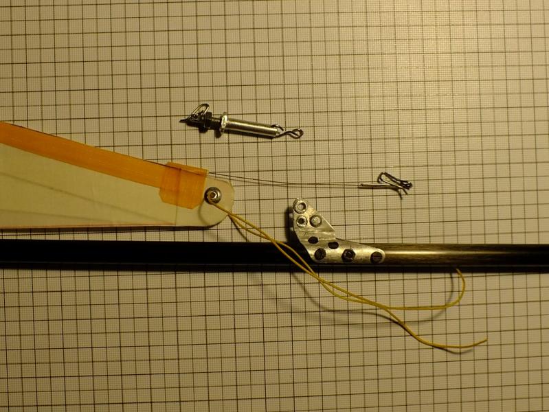

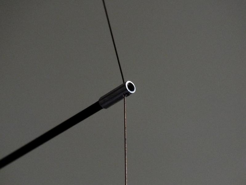

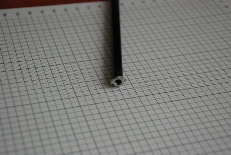

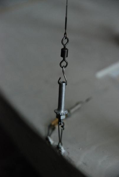

  6. Kolejny malutki krok w układance. Dopasowałem wanty i sztag. Pozostały do zrobienia wanty kolumnowe i wtedy odbędą się próby wytrzymałościowe. Może dziś wieczorem. Na zdjęciach kolejno: - okucie noku salingu, rurka AL o średnicach 3 /2 mm z otworem 1 mm na przepust wanty. Wklejona na pręt CF 2 mm - ściągacz M3 z krętlikiem, na pokładzie leży M2 do want kolumnowych. Poczatkowo chciałem dac bez krętlika ale niewygodnie się reguluje - sprawdzenie pionu masztu - okucia bomu (przód), to rozrysowałem parę postów wcześniej.

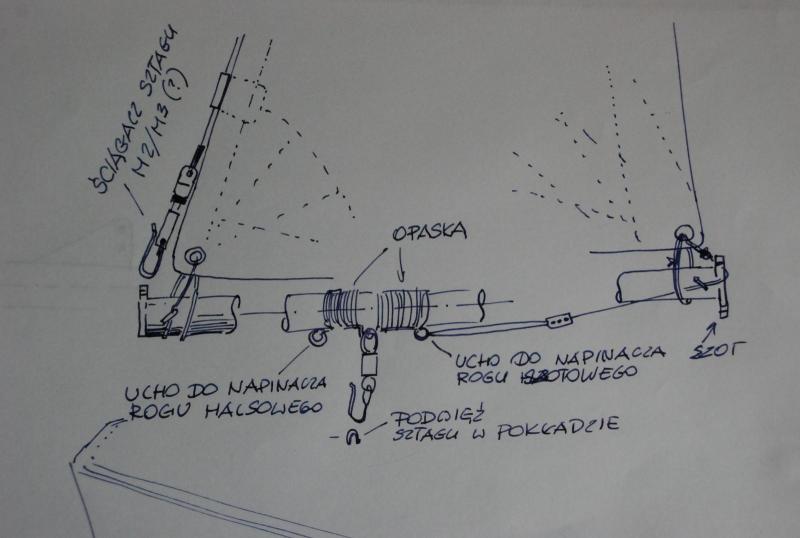

  7. Andrzeju, dziękuję za dobre słowo, ale bez przesady. Szkice jak szkice. Wracając do MINI, na ten tydzień zaplanowałem pomalowanie kadłuba i otaklowanie go. Może jeszcze coś zrobię z płetwami balastową i sterowymi. Później zajmę się grotem czyli głównym żaglem. Doświadczenie zdobyte przy lepieniu foka (jak można zdobyć doświadczenie po jednym żaglu ) spowodowało, że muszę zrobić nowe szablony. Pod czaszką kołacze się pomysł zrobienia grota o kroju radialnym. Przy żaglach klejonym z mylaru nie ma to najmniejszego sensu, to jednolity kierunkowo materiał, ale ja będę kleił z tkaniny która ma wątek i osnowę, które jest które teoretycznie wiem, ale jak rozpoznać na płótnie to już jest dla mnie nierozwikłane. Decyzja o kroju gorta pewnie zapadnie po zrobieniu szablonu.

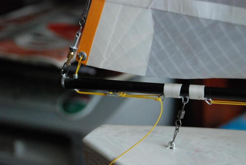

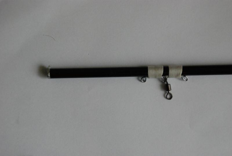

  9. Tak, ale tylko na górze, tak jest w prawie każdej dużej łódce gdzie fok stawia się na sztagu, bez rolera. Zresztą napięcie w tylnym liku bedzie ograniczało ten obrót. Na zdjęciach trochę okuć (raczej drutów, ale okucie ładnie brzmi) . Okucie na bomie jest tymczasowe, opaski nie są zabezpieczone i pozwalają (z trudem) na przesuwanie zaczepu. Właściwy zaczep będzie przechodził przez bom, zapobiegnie to skręcaniu. Na dole haczyk, albo mała agrafka.

  11. Nielubię białych szkwałów, zwolnię. I zawieszenie foka i olinowanie jest bardzo tymczasowe. Chciałem zobaczyć tylko jak to wygląda. W jakim miejscu najlepiej zrobić zaczep bomu foka( np. w % długości bomu ), jak na moje oko wyszło mi za bardzo przesunięte do tyłu. Przy długości 260 (pomiędzy okuciami noków) , zaczep wyszedł około 80 mm, trochę za dużo żagla jest przed osią obrotu.

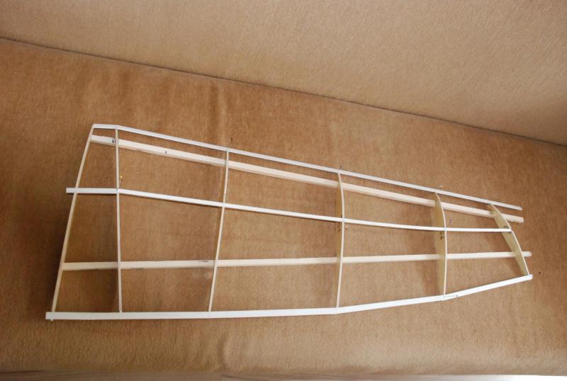

  12. No cóż, nawet ślepej kurze się coś trafi. Skończyłem foka i prowizorycznie dacronowo-kevlarową linką olinowałem jachcik. Fok jest postawiony sam na sobie bez sztagu. Chciałem zobaczyć jak to to wygląda owiane pierwszym prawie letnim podmuchem wiatru. Pierwsze uwagi: - bom jest około 10 mm za długi i musiałem przesunąć supełek mocujący go do pokładu mocniej do tyłu niż chciałem. - fok jest płaski, to pierwsza i bardzo prowizoryczna ocena, wiaterek lichy, linki nie powybierane odpowiednio, - maszt się trzyma, wiatr jest za słaby żeby go wygiąć, chyba na takie warunki pomyślę o rurce o cieńszych ściankach, ale to odległa przyszłość. - dolny lik jest za bardzo rozbudowany i przy ręcznych zwrotach (może wiatr był ciut za słaby nie układał się tak jak bym sobie życzył. Pasy trymujące pokazują profil żagla, to będzie można regulować, ale gdy zrobię cały takielunek i okucia.
