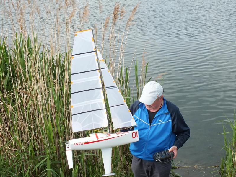

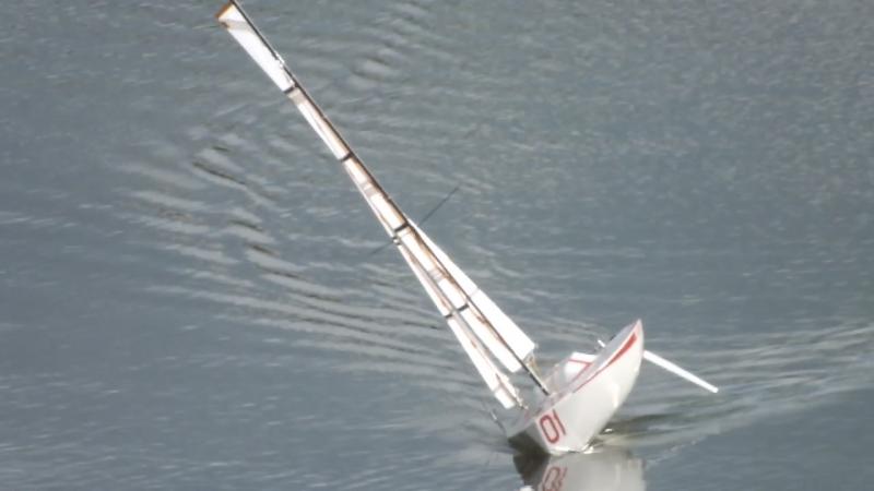

Troszeczkę czasu upłynęło. Popływałem na Mazurach, czas popływać mniejszym jachtem. Przetestowałem mniejsze płetwy sterowe. Łódka nie straciła na zwrotności. Zmieniłem trochę obrys góry grota. Wyglada zdecydowanie lepiej. Cały czas głowica jest zbyt sztywna, muszę trochę nad tym popracować. Nowy fok spisuje się zdecydowanie lepiej. Podczas ostatniego pływania było trochę za dużo wiatru jak na zestaw lekki, ale poza większymi przechyłami nic się nie działo. W sobotę znowu jadę trochę popływać dużym "Kopciuszkiem", ale już w zasadzie decyzja zapadła. We wrześniu popływam MINI po Mazurach.

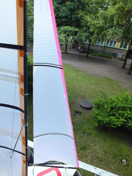

Zamocowałem prowizorycznie foka na bomie i dałem wiaterkowi go owiać. Nowy fok ma zdecydowanie lepszy profil. Inaczej, każdy profil jest lepszy od deski. Jeszzce nie podoba mi się dolny lik, ale to już nie jest duży problem. W ramach eksperymentów i nauki zrobię jeszcze jednego, ale tym razem z czterema brytami. Dolne klejenie będzie zdecydowanie niżej nad dolnym likiem ~50-80 mm. Chcę żagiel trochę zamknąć od dołu. Zmniejszyłem płetwy sterowe, każdą o około 12 cm2. I czas trochę popływać.

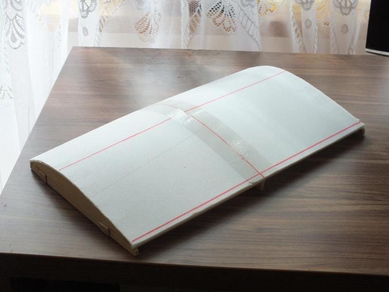

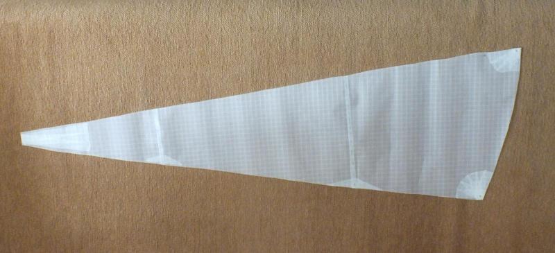

Krótki rejs po północnych Mazurach był wyjatkowo udany. Czas wrócić do poprawiania małego jachciku. Zrobiłem szablony do klejenia żagli , w zasadzie dokładniej by było : do klejenia dwóch brytów. Większy ( cięciwa profilu 320) będzie słuzył do klejenia grota (to ten na zdjęciu) i mniejszy do klejenia foka. Nie testowałem tej metody, czas spróbować. Przed wyjazdem na kolejne żeglowanie, chyba w najbliższą niedzielę, może pokryję szablony depronem.

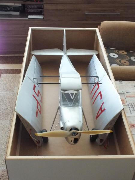

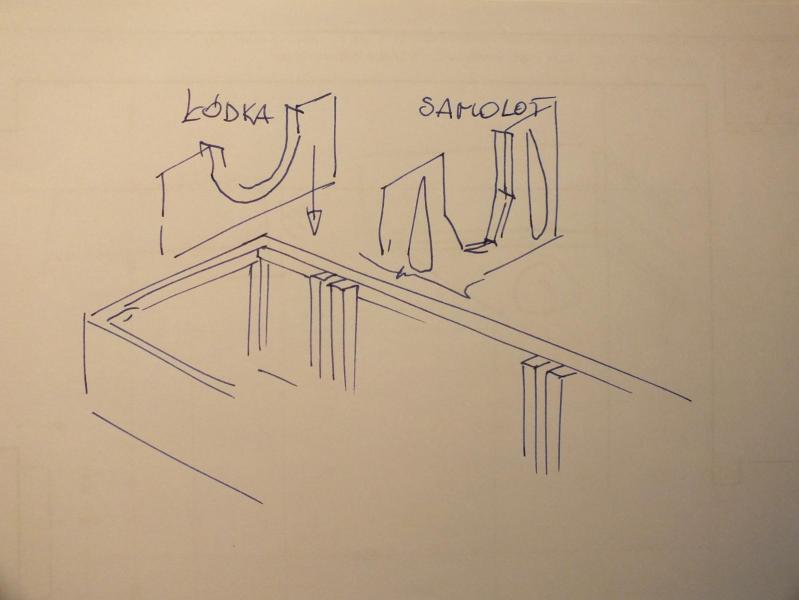

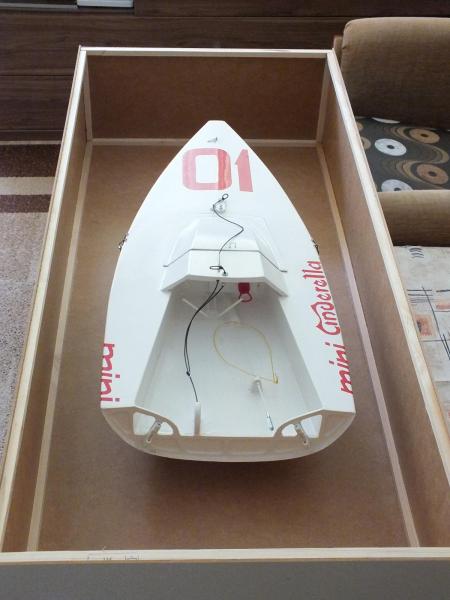

Dzięki Bogdanie, na razie się nie zanosi na wizytę w tym pięknym mieście. Ale może kiedyś, będę pamiętał. Moja skrzyneczka ma również ułatwić transport innych modeli. W dużym skrócie ma to tak wyglądać (idea). Wymieniam tylko wkladki i model. Nad wodę nie mam daleko (2 km), na lotnisko też (4 km). Do tej skrzyneczki wejdą dwie łódki tej wielkości, to sprawdziłem drugim kadłubem. Może będzie duet.

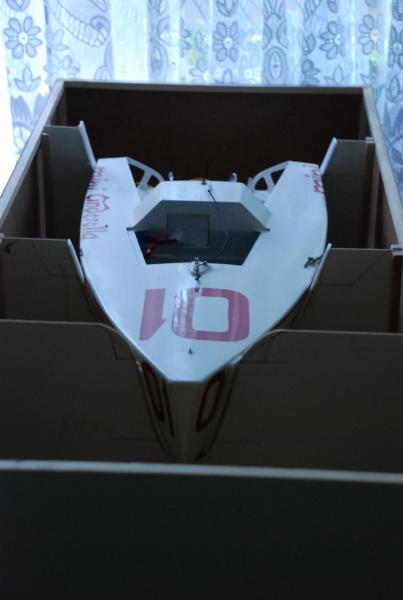

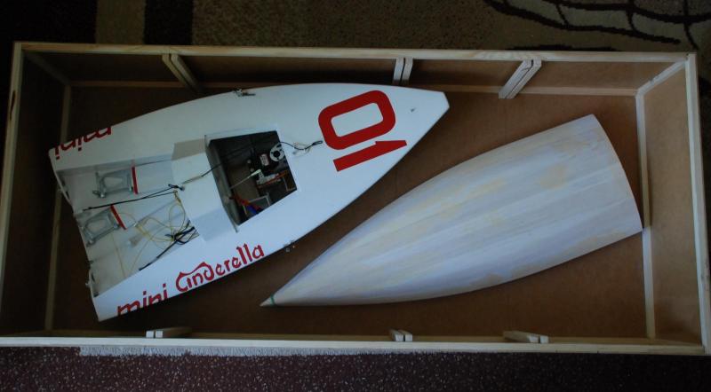

Powolutku powstaje skrzynka transportowa. Raczej skrzynia (1050*460*300). W dolnej częsci będą prowadnice w które będę wsuwał w zależności od potrzeb podpory kadłuba i elementów dodatkowych dopasowane albo do MINI albo do RWD 5. Wchodzą do srodka dwa kadłuby MINI lub jeden RWD. Na zdjęciach próba przymiarki do właściwego rozmieszczenia podpór. Wieko skrzynki (lepiej brzmi) ma wysokość 100 mm i tam spokojnie zmieszczą się maszty z żaglami. Zastanawialem się nad materiałami, ostatecznie zdecydowałem się na nisko budżetowy wariant, czyli meblowy HDF (popularna plecówka) plus listewki sosnowe 10*10.

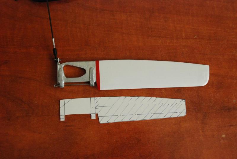

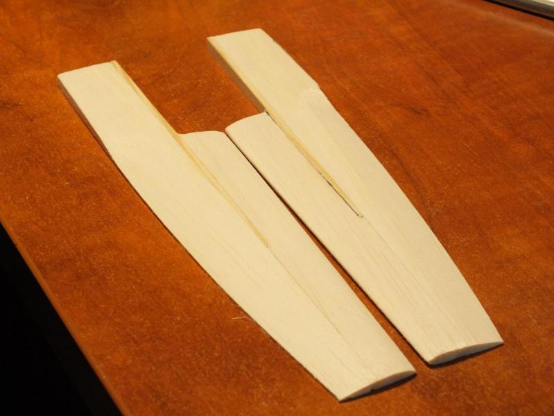

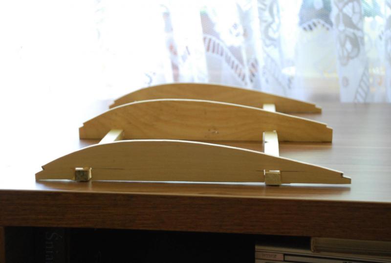

Wstępnie wyszlifowane płetwy sterowe i porównanie wielkości z aktualnymi. Pokleiłem boki skrzynki transportowej i to na razie na tyle. Płetwy będą miały profil dwuwypukły, część bardziej płaska na zewnątrz. Zmiana profilu to jedno, zmiana konstrukcji to drugie. Te będą dużo lżejsze. Pomiędzy balsowy rdzeń jest wklejony dźwigar sosnowy o przekroju od 5*2->4*0,5. Po dokładnym wyszlifowaniu płetwa będzie laminowana szkłem 80 g/m2. Zawiasy też zostaną ulżone. Sporo pracy i jeszcze problemy z szacowną instytucją pt. ZUS. Niestety muszę skierować sprawę do sądu pracy. W środę jadę na Mazury trochę popływać. Czas już najwyższy odpocząć od cywilizacji.

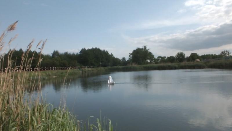

Film powstał na wewnętrzne potrzeby, uprzedzałem że jakość jest licha, ale dokument jest. Najczęsciej fotgrafuję Nikonem D-80, ale tu zależało mi na filmie, więc użyłem Fuji Finepiks HS 30. Ten aparat poza częstym gubieniem ostrości ma sporo zalet: masa, filmy i potężny zoom (ekwiwalent 24-720), ale bez statywu się nie da. Od czasu gdy go kupiłem, używam go na Mazurach i na dużej "Cinderelli" mam mały lekki statyw. Do filmów idealny. Zamieszczam jeszcze jeden filmik, z najbardziej historycznej chwili samego dotknięcia wody. Tu zabrakło jakiegokolwiek wiatru, dopiero podmuszek ruszył jachcik. Warto zwrócić uwagę na sterowność jachtu, praktycznie bez prędkości. Tu byłem bardzo mile zaskoczony. Jacht jest trochę przyciężki, o tym już pisałem, ale startuje stosunkowo szybko. Przegłębienie na dziób przy przechyle to zmora sporej części współczesnych konstrukcji. To głównie efekt szerokich pawęży połączonych z propagowanym przez niektórych kształtem wodnicy w dziobowej części. Klasycznym przykładem jest Sportina 600 naszego "wybitnego" konstruktora Andrzeja S. Ostre wejście lini wodnych w części dziobowej i brak zapasu wyporności powoduje, że ten zgrabny jachcik topi dziób. Taki "trynd". MINI nie ma tak ostrego wejścia i statycznie przechylona wygląda dobrze, ale spory moment od żagli powoduje, że wciska trochę dziobnicę do wody. Zmieniłem położenie akumulatora, przenosząc z boku skrzynki za serwa w stronę rufy. To powinno trochę poprawić trym jachtu. Z powodów transportowych, przynajmniej na razie większego okrętu nie będzie. Zamówiłem materiał na skrzynkę transportową, jest tak zaprojektowana (rozmiarowo), że może pomieścić jako alternatywę malutkiego RWD-5 (1/8). Nowe płetwy sterowe już poklejone, teraz tylko poszlifować, polaminować i okuć. I pływać dalej. W czerwcu po długim weekendzie kupię nowe "maszty" do MINI i być może wtedy powstaną żagle umożliwiające pływanie przy silniejszym wiaterku. Nie mogę też zapominać o innych modelach. Na deskach są dwa modele, w koncowej fazie budowy rekreacyjny szybowiec "Muszka 2150" i równie rekreacyjny 3 metrowy ASW-28. Miłego oglądania wod_01.zip

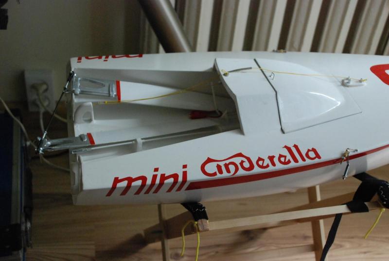

Andrzeju dziękuję za dobre słowa. Czuję pewnego rodzaju satysfakcję, że mały "Kopciuszek" powoli zyskuje grono "adoratorów". Na razie planuję wprowadzenie pewnych modyfikacji i kolejne testy. Priorytetem jest zbudowanie skrzynki do transportu. Na razie wkleiłem nowe pudełko na akumulator. Te trafiło trochę bardziej z tyłu i bliżej diametralnej. Nie wiem dlaczego jacht miał lekkie (bardzo niewielkie ale zawsze) przegłębienie na prawą burtę. Przesunięcie sporej (100 g) masy do tyłu spowoduje przegłębienie rufy. Jacht bez wiatru siedział w wodzie tak jak założyłem, ale gdy troszeczkę chuchnęło w żagle (wysoko położony środek parcia) pojawiła się siła która przegłębiała dziób. Nie doceniłem skali tego zjawiska. Mini ma sporą wyporność na dziobie, znacznie większą niż wyczynowe jachty o tej samej długości, ale to zachowanie mnie troszeczkę denerwuje. Nowe płetwy sterowe bedą miały i tu kolejny eksperyment mniejszą powierzchnię (zdjęcie było gdzieś wyżej ) i asymetryczny profil. Przy budowie zrezygnowałem z tego pomysłu uznając że nie warto przesadzać . Teraz mogę w ramach prób wrócić do tego pomysłu. Teraz gdy znam już pierwsze przybliżenia co do uzyskiwanych prędkości jestem w stanie okreslić co potrzebuję. Przy silniejszych podmuszkach MINI osiagała nieco ponad dwa wezły (1,1 m/s). Trzeba też uwzględnić fakt, to wtłumaczenie niektórych dziwnych manewrów, że konstruktor, budowniczy i sternik w jednej osobie pierwszy raz w życiu sterował czymś co ma żagle nie trzymając rumpla i szotów w ręku. Dziwne uczucie, ale dające sporo satysfakcji. Myślę, że po testach spróbuję to narysować w wersji ostatecznej, ale tu jeszcze długa droga. Sprawdziłem zapasy Ripstopu, jeszcze starczy na kilka kompletów, może w tym tygodniu zabiorę się za nowe skrzydełka. Później mam rejs do poprowadzenia, kilkudniowy czarterek po Mazurach, może uda się je zrobić przed.
Dzięki Spakowany filmik, dorzuciłem jeszcze fragmencik. Miłego oglądania i przepraszam za jakość materiału. mini65.zip
Dziwne, na moich komputerkach gdzie jest Windows działa to bez problemów. Może nie masz odpowiedniego kodeka QT. Mogę spróbowac z innym formatem, ale już wiem, że panel forum nie toleruje avi. Zrobię tak, dam te pliki bez rozszerzenia, wtedy może przejdzie te avi. Nie przeszło, póżniej spróbuję z innym formatem.
Po kolei, Najpierw emocje, dziwne te łódki : dodajesz gazu to się żagiel luzuje, ruszysz lotkami to skręca, a jak jeszcze chcesz skręcić to chiałoby się kierunkiem pomóc, a tu nie działa. Jak każdy dziewiczy rejs ten dostarczył sporo wrażeń, zapomniałem włączyć stoper, dopiero patrząc na zegarek zdałem sobie sprawę że juz prawie półgodziny pływam. Bałem się rozładaować akumulatory w łódce poniżej pewnego minimum. Teraz już wiem, że na jednym pakiecie mogę spokojnie pływać co najmniej godzinę. Niestety MINI ma tak nietypowe proporcje, że stosowanie sprawdzonych empirycznie wzorów nie na wiele się przyda, ale nakręcone ujecia pozwolą mi skorelować przechył i prędkość łódki dla tego zestawu żagli, co pozwoli zoptymalizować powierzchnię płetw sterowych. To moja metoda liczenia powierzchni sterów. Kiedyś może ją opiszę. Gdyby liczyć z wzorów które podałeś to otrzymalibyśmy następujące dane: Balast: 3,33*0,33= 1,1kg MINI= 0,6 (54%) Żagle: 3*0,65*0,3=0,58 m2 tu też mam trochę mniej 0,33 (56%), tylko nie wyobrażam sobie włożenia do tego jachciku ponad półmetra kwadratowego, nie ma gdzie, chyba żeby maszt był monstrualnie wysoki. Film być może powstanie, mam nakręcone około 1Gb w HD, ale operator był bardziej przejęty niż ja i część materiału ma tylko charakter informacyjny. Nie chcę zakładać konta na Youtube czy czymś podobnym. Akwen jest spokojny, brzegi osłonięte trzcinami, po wypchnięciu jachtu miałem problem ze znalezieniem wiaterku, ale później już było tylko lepiej. To zbiornik p/pożarowy w tzw. parku miejskim na Wygodzie (dzielnica Białegostoku). Dla mnie ma same zalety, nieduży, niezafalowany, blisko - około 2 km od miejsca gdzie mieszkam. Teraz muszę zaprojektować skrzynkę na model i będzie można pływać ile się chce. Tam jest cichutko, niewiele ludzi. Też blisko mam stawy na MIckiewicza, przy galerii handlowej ale tam jest gęsto od ludzi, szczególnie gdy jest pogoda. Trochę dalej mam już większą wodę: plażę miejską w Dojlidach. To pewnie trochę później. Może kiedyś zabiorę jacht na Mazury. Żagiel, który tak Ci się spodobał to ta sama rodzina. Stosunkowo niedawno zdałem sobie sprawę, że tak naprawdę MINI ma ożaglowanie gaflowe, chociaż u mnie gafel jest w poziomie, ale nie można tego nazwać rejką. Najważniejsze, że wszystko zadziałało, może nie wszystko wyszło tak jak bym sobie życzył, ale jak na pierwszą w życiu łódeczkę jestem bardzo zadowolony. Brak doświadczenia i w budowie i obsłudze tego typu wynalazków musi kosztować. Ja tę cenę zapłaciłem i chyba nie była zbyt wysoka. Mały "Kopciuszek" stracił dziewictwo. W modelarstwie stosuję jedną zasadę. Lepszy najgorszy model samodzielnie zbudowany niż najlepszy kupiony gotowiec. Tu doszedł jeszcze do zrobienia projekt. Na zdjęciu wstępna przymiarka do nowych sterków. Muszę najpierw wykorzystując nakręcony materiał pomierzyć prędkości jachtu na różnych kursach. To pozwoli na uściślenie jakie naprawdę powinny być płetwy. Wrzuciłem też dwa króciutkie filmiki jak to płynie. Obawiałem się przy tak szerokim kadłubie zwrótów przez sztag, ale wychodziły nadspodziewanie łatwo. Jeszcze nie wyczuwam po reakcji jachtu wiatru, ale się nauczę. Dziwna rzecz na koniec, chciałem wstawić filmiki z rozszerzeniem *.AVI, pojawił się komunikat o braku uprawnień, dla .MOV już się znalazły. DSCF3183.MOV DSCF3184.MOV

Na wszystko przyjdzie czas. Na razie siedzę przed liczydełkami i sączę coś zacnego za udane wodowanie. Sporo pracy przy jachcie, ale z tym się liczyłem. Szoty z holu są za sztywne. Głowica grota za sztywna, jacht może mieć lekką zmianę trymu, zastanawiam się nad zamianą miejsc odbiornika i akumulatorów, ale to wszystko jest do zrobienia. Pływa i to nawet czasem wydaje mi się że prosto. Udało mi się dwa razy wrócic do ręki na jajeczko. Przy okazji chciałbym podziękować wszystkim za cierpliwość w sledzeniu moich potyczek z projektem, materiałami, farbą itd i za to co bardzo ważne dla nowicjusza, dobre rady.

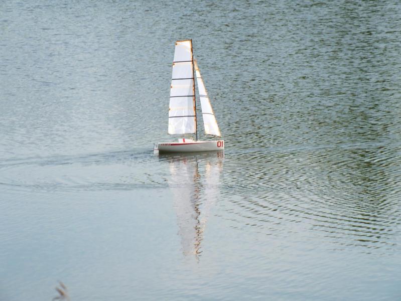

Pierwsze halsy już za rufą. Mini "Cinderella" spłynęła na wodę. To takie małe zwieńczenie pracy nad modelem. Wiaterek słabiutki, akurat na miarę. Tyle chciałem mieć. Na głowę nic nie leci. Matka Natura zaczeła weryfikować model. Grot zgodnie z tym co pisałem wcześniej ma zbyt sztywną głowicę i słaby wiaterek nie wypełnia dobrze góry żagla. Spróbowałem trochę go poprzechylać przebierajac żagle. Wbrew moim obawom jachcik całkiem dobrze trzyma kurs, nawet przy niewielkich podmuchach przechyla się, ale bez wyrażnej tendencji do ostrzenia. Spore płetwy sterowe swoje robią. Pływałem około 25 minut. Nie poznałem jeszcze rzeczywistych możliwości akumulatorów. Po powrocie do domu zmierzyłem napięcie w pakiecie z jachtu, woltomierz pokazał 5,40V czyli jeszcze można spokojnie pływać. Teraz nastąpi analiza co i jak. Po kilku pływaniach spróbuję jakoś to podsumować. Na poczatek dwa zdjęcia już na wodzie.
