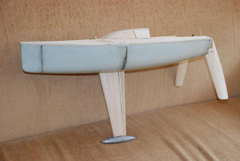

	Ciężko jest wygospodarować trochę czasu, ale coś tam się udało. Kadłub poza drobniutką kosmetyką gotowy do malowania, płetwy sterowe i balastowe po testach, pozostało tylko polaminować szkiełkiem i pomalować. Pozostały żagle. Cały czas mam dylemat jaki profil przyjąć do zrobienia szablonów. Żagle bedą raczej głębokie, przynajmniej komplet podstawowy, jaki kształt i gdzie powinny być umieszczone maksymalne strzałki wygięcia nie wiem. Może jakieś sugestie, każda mile widziana. Na zdjęciu widać prowadzenie szotów obu żagli. W rzeczywistości będzie jedna linka po wyjściu z pokładu rodzielona na dwa szoty. Na odejmowanej pokładówce będzie jeszcze metalowy ślizgacz, zapobiegający tarciu szota o pokład.

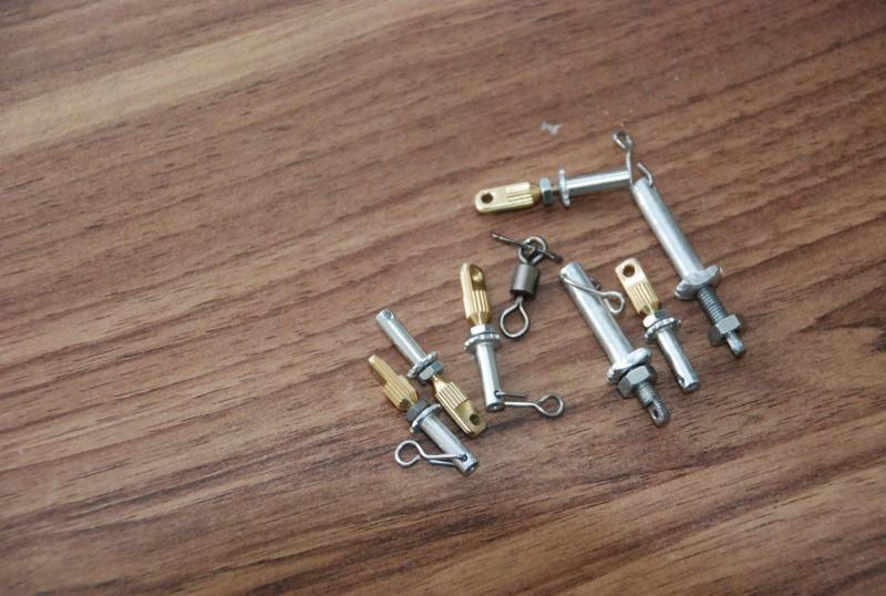

	Pierwsza wersja popychacza wygląda następująco. Mam nadzieję, że będzie działać. Jest lekki i sztywny. Teoretycznie można było wkleić jeden przegub w rurkę, ale tego typu połączenia CF, klej, materiał przegubu jakoś nie wzbudzają mojego zaufania. Włókno węglowe sklejone z aluminium bardziej.
	Szukam jakiegoś pomysłu, nie ma sytuacji bez wyjścia. Rozwiązanie ostateczne to oszlifowanie końcówki, na to naklejenie rurki np. duralowej o średnicy 3 mm z naciętym gwintem M2 i w te rurkę wklejenie/wkręcenie na klej już stalowej (lżejszy byłby jakiś dural - ale nie mam) nagwintowanej końcówki. To ostateczność, jeżeli nic mi nie wyjdzie to pewnie tak zrobię. Lubię rozwiązania najprościejsze. Można dać zwykły pręt stalowy ale to kilkanaście gramów na rufie.

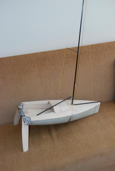

	Kolejna porcja zdjęć. Prowizorycznie postawiłem maszt. Jako olinowanie posłużyły frgment dakronowego holu od szybowca, sciągacze to miniaturki ściągaczy namiotowych. Rzeczywiste olinowanie będzie oparte ma innych linkach (skrętka stalowa na szczupaka - 13 kg) i ściagacze zbudowane z nitów aluminiowych. Wanty kolumnowe mają sciągacz M2, wanty M3. Jachcik nie posiada achtersztagu i sztagu. Olinowanie przypomina olinowanie małych klas olimpijskich np. 470. To główna przyczyna silnego wychylenia do tyłu salingów. Przy testach dobrze napięty sztag powodował wygięcie masztu do do około 5 mm. Takie wygięcie, jeżeli się uwzględni je w kroju żagli powoduje otwarcie góry grota przy wzroście siły wiatru i przedłuża życie jachtu w tych warunkach. Trochę ten "samograj" zastępuje napinacz achterszatgu na dużych jachtach. Wanty kolumnowe praktycznie tylko regulują wygięcie masztu. Rolę sztagu będzie spełniał fok. Mam mały problem. Czy ktoś zna w miarę bezstresowy sposób nagwintowania M2 pręta węglowego. Jeżeli mi się nie uda to łącznik sterów będzie klejony, na razie cały czas zostaje na końcu pręta postrzępiony kikucik, nie mający nic wspólnego z gwintem M2. Zaczyna to mnie troszeczkę irytować.

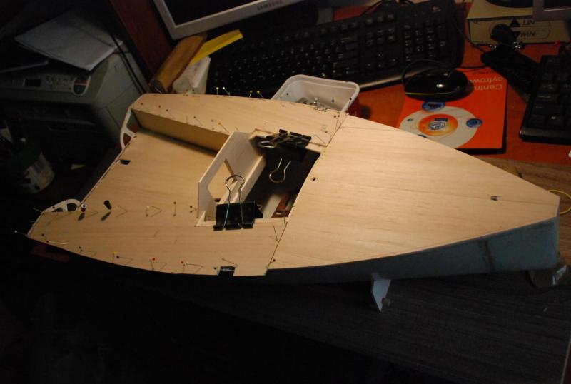

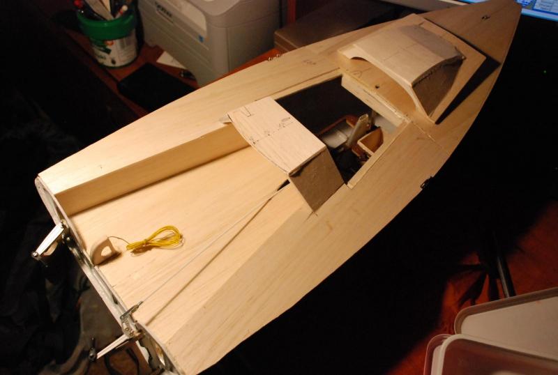

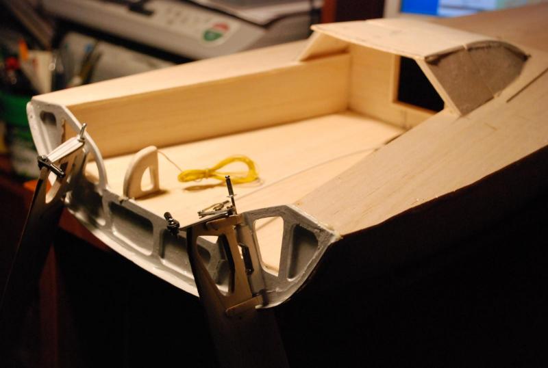

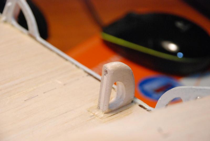

	Dziś zamknąłem pokład. Idzie to dosyć wolno, głównie za sprawą lepidła. Używam poliuretanowego Soudala, a on potrzebuje po każdym klejeniu kilku godzin na utwardzenie spoiny. Na razie to stan surowy, ale nie mogłem sobie odmówić doczepienia sterków i popatrzenia na to co konstruktor wymyslił wtedy kiedy myślał, że myśli. Dostęp do środka łódki jest dosyć wygodny. Przy pływaniu styk ruchomej części pokładówki z pokładem będzie oklejony taśmą lub folią, dostęp do wyłącznika i akumulatora przez luk zejściówki (pod daszkiem). Zastanawiam się jak dlugo będę mógł pływac na jednym komplecie akumulatorków. Potrzebna by była znajomość średniego zużycia energii, a tych danych niestety nie mam. Nie mam też pojęcia jak jacht będzie trzymał kurs, czy będę musiał mocno wachlować sterem. Zobaczymy. Na razie wszystko (no prawie) idzie zgodnie z planem czasowym, chciałbym wodować MINI po kwietniowo-majowym rejsie. Początkowo myslałem o zabraniu małego "Kopciuszka" na Mazury, ale samochód i tak będzie zapakowany pod korek.

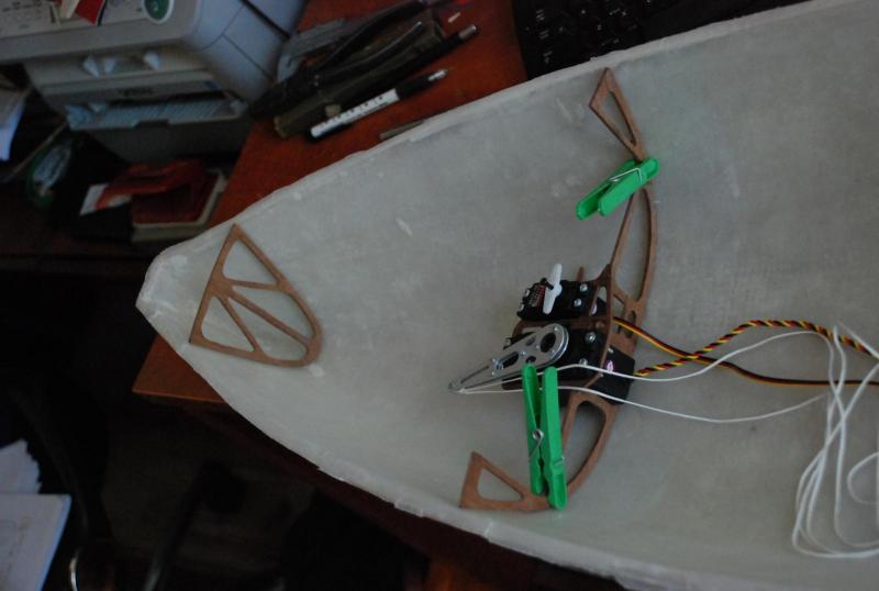

	Budowa powolutku idzie do przodu. Testowo zamocowałem całe wyposażenie i sprawdziłem jak to działa. Po drobnych nieporozumieniach aparatury z serwami, chodziło o ustawienia punktów końcowych jakoś to wygląda. Co prawda Hitec deklarował że serwo ma ruch +/- 70 o moja Sanwa wydusza przy maksymalnym EPA (150%) tylko +/- 63 o, ale to tylko minimalnie przesunięcie zaczepów szotów na bomach. Mogę jeszcze zrobic nowa dłuższą o ~10 mm dźwignię, ale nie wiem czy będzie to konieczne. Jachcik będzie miał w tej wersji pokładu dwa luki, jeden serwisowy po zdjęciu całej pokładówki, drugi dużo mniejszy na wyłącznik i końcówkę pakietu akumulatorów. Szoty są wyprowadzone z czeluści wnętrza w tylnej części kokpitu, zrobiłem ślizgowy blok z rureczki polietylenowej wklejonej w policzki z balsy. Przyklejone to to do pawęży i dna kokpitu.

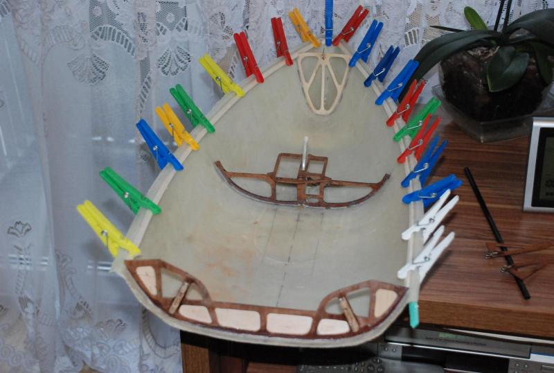

	Po wylaminowaniu skrzynki mocującej płetwę balastową, jeszcze jest otwarta od góry, wkleiłem "zabudowę wnetrza". Wręgi były wstepnie przyklejone DISTALEM, na każdą wręgę kilka punktów klejenia, póżniej przyklejone już na całym obwodzie mieszanką Epidianu 53, mikrobalonu i Arsilu. Dojdą jeszcze dwa depronowe pudełka - pojemnik na akumulatory i pojemnik na odbiornik. Po zżelowaniu żywicy spróbuję wstepnie wyważyc jacht. W nastepnym tygodniu zabieram się za pokład. A wiosna coraz bliżej.

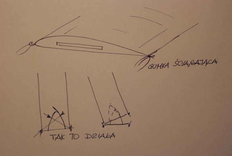

Przemku, to rozwiązanie pochodzi z modeli swobodnie latających, one lądują byle jak i byle gdzie. Przed kretem i tak nie zabezpieczą. Przynajmniej będzie lżej. W podobnej wilkości modelu dałem zwykłe węglowe pręty i haczyki do ściągnięcia gumką. Robiąc łuki, zyskasz tylko na wadze, nic nie tracąc na wytrzymałości.- 323 odpowiedzi

Prawie tak, istotne w tym rozwiązaniu jest ażeby łuki były wykreślane z końca krawędzi natarcia i spływu. Przy uderzeniach te punkty stanowią naturalną oś obrotu skrzydła. Jedynym mankamentem tego rozwiązania jest to, że budujesz dwupłata i musisz przemyśleć mocowanie rozpórek pomiędzy płatami, tak, żeby przy niewielkiej katastrofie nie wytrzymał prosty w naprawie lub wymianie element. Szkic chyba wyjaśni wszystko. I na marginesie proszę się nie zwracać się per pan, to forum ludzi z ta samą pasją.- 323 odpowiedzi

	Dół kadłuba waży 134 g, liczę że z pokładem będzie to około 200-210 g. Na zdjęciu zabudowa wnętrza bez skrzynki "mieczowej", ta będzie laminowana w kadłubie, ale najpierw muszę zmajstrować jakieś prawidło do jej ustawienia. Elementy zabudowy pasują do kadłuba, były wycinane na podstawie dokumentacji, więc kadłub trzyma kształt. To dobra wiadomość. Forma pokładu poza paroma drobnymi niedoróbkami wyszła OK. Na razie jest na etapie pastowania, dziś mam zamiar wylaminować drugi kadłub ( tu spróbuję trochę poeksperymantować z układem włókien - jak pisałem wcześniej to mój pierwszy model szkutniczy i cały czas kombinuję) i pokład. Na razie wszystkie znaki na niebie wskazują, że na wiosnę będzie wodowanie. W tym tygodniu planuję zakończyć "grube roboty laminiarskie" i w następnym zabrać się za okuwanie pokładu i szycie żagli.

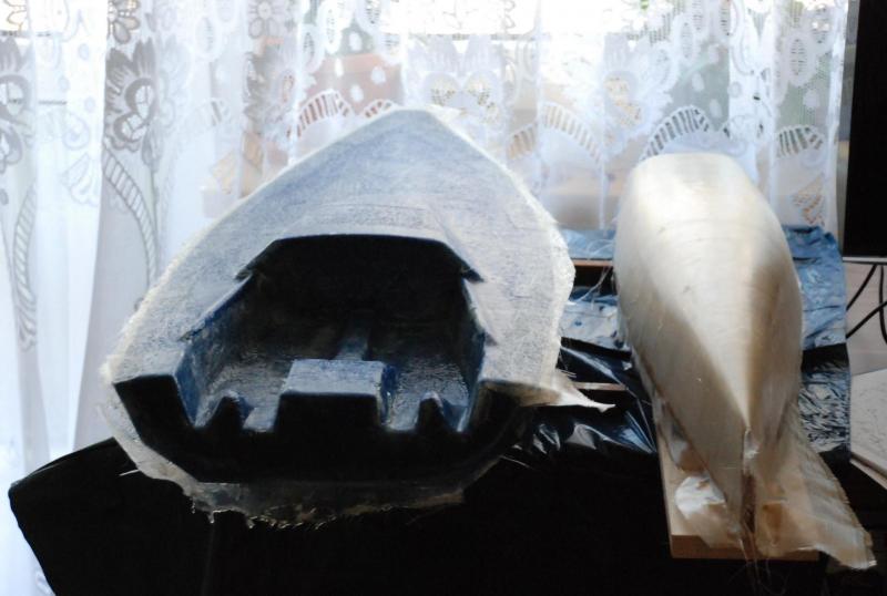

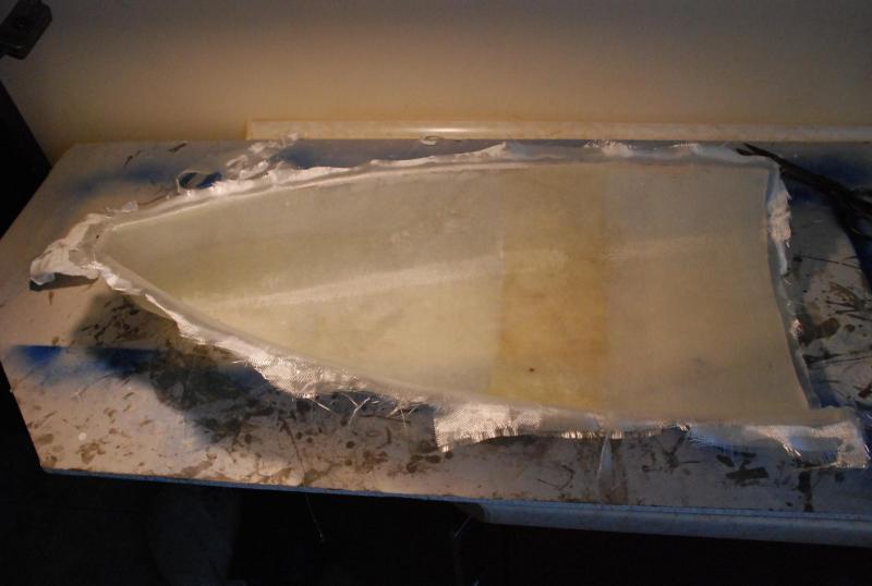

	Podbudowany wczorajszym "sukcesem" projektowym zabrałem się za "brudną" robotę. Wylaminowałem formę pokładu i co najważniejsze wylaminowałem już pierwszy prawdziwy kadłub. Przy okazji narzuciłem laminat na kopyto RG-65. W tym ostatnim wypadku rozdzielacz to tasma klejąca. Laminat i tak bedzie wymagał szlifowania i szpachlowania, ale coś z niego wyjdzie. To ten chudy kadłubek obok fromy pokładu. Teraz trochę madrzenia się. Ideałem byłoby laminowanie w worku z odsysaniem żywicy, niestety na coś takiego w obecnej sytuacji nie bardzo mogę sobie pozwolić, może w przyszłości. Na jednym ze zdjęć widać strukturę tkaniny, jest przesycona, ale wyrażnie widać jej splot. Tak to mniej więcej powinno wyglądać w nieprzesadnie cięzkim laminacie. W warunkach amatorskich stosuję metodę autorską ręcznika papierowego , na ostatnią warstwę zbrojenia nakładam ręcznik i topuję go pędzlem. Pozwala to zdjąć kilkanaście niepotrzebnych gramów żywicy. Rozdzielacze w wypadku form to wosk i alkohol poliwinylowy BUFA (u z umlautem), żywica Epidian 53 i tkanina Aeroglass. Przy formie doszła jeszcze mata 150 g/m2, ale teraz żałuję decyzji o jej zastosowaniu. Trochę za sztywna.
