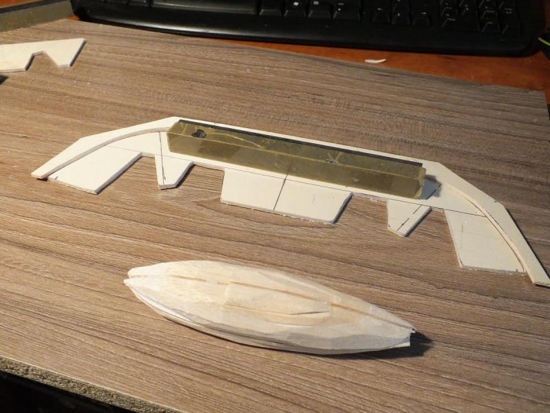

	Skleiłem skrzyneczki do formy gipsowej bulba. Zastanawiam się czy i jak jest możliwe zdobycie w prosty sposób około 15-20 gramów antymonu. Ewentualnie wizyta w jakiejś przestarzałej drukarni. Trochę popracowałem nad płetwami i urządzeniem sterowym. Dźwignie (T) będa wklejone w rowki w płetwie. Końcówki skręcone o około 250 tak, żeby zminimalizować ruchy przegubu kulowego w snapie. Prawa, bedzie miala przynitowaną dźwignie poprzeczną napędzną z serwa.

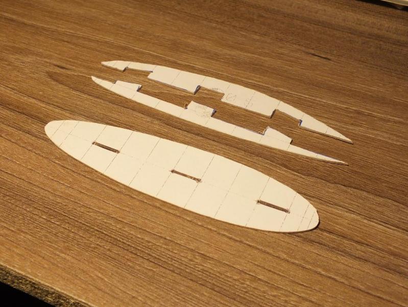

	Kolejny etap układanki. Płetwy sterów. Stery będą mocowane na pawęży, więc troszeczkę inna konstrukcja niż w większości modeli, gdzie najczęściej stosuje się stery głębinowe (tam najczęsciej oś obrotu stanowi dźwigar płetwy). Rdzeń to sklejka lotnicza 0,8 mm. W górnej częśći obustronne okładki ze sklejki lotniczej 2,0 (tam gdzie bedą mocowane zawiasy i orczyki przenoszące napęd. Reszta pokryta obustronnie okładzinami balsowymi. Z serwa będzie przenoszony napęd bowdenem na prawy ster, pomiędzy sterami będzie dźwignia na przegubach kulowych. Po oszlifowaniu płetwy będą pokryte laminatem (zbrojenie około 40 g/m2 ).
	Płetwa balastowa. Rdzeń ze sklejki lotniczej 2 x 2.0 mm, okładki z balsy średniej 2,0 mm, po dopasowaniu płetwy. kadłuba i bulba laminat polaminowane laminatem szklano-epoksydowym: zbrojenie 80 g/m2 . To prototyp, być może będzie musiała mieć inny ksztalt i inne położenie. Profile własne (w duzym stopniu typu CRD przy tej cięciwie). Przy kadłubie 8%, przy bulbie 16%. Bulb będzie najprawdopodobniej miął lekko 1-20 uniesiony czub (?). Na razie poklejone i wstępnie wyszlifowane. balast.pdf

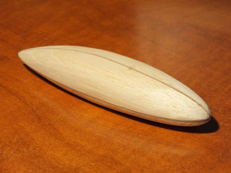

	Początki pracy nad bulbem. Po różnych za i przeciw zdecydowałem sie w pierwszej wersji na zastosowanie bulba asymetrycznego. Tu mam mieszane uczucia, ale zapowiada się ciekawie. Masa bulba (ołów) około 500 g. Na ofertówce jest narysowany bulb o masie 600g i oparty na jakimś laminarnym profilu NACA.
