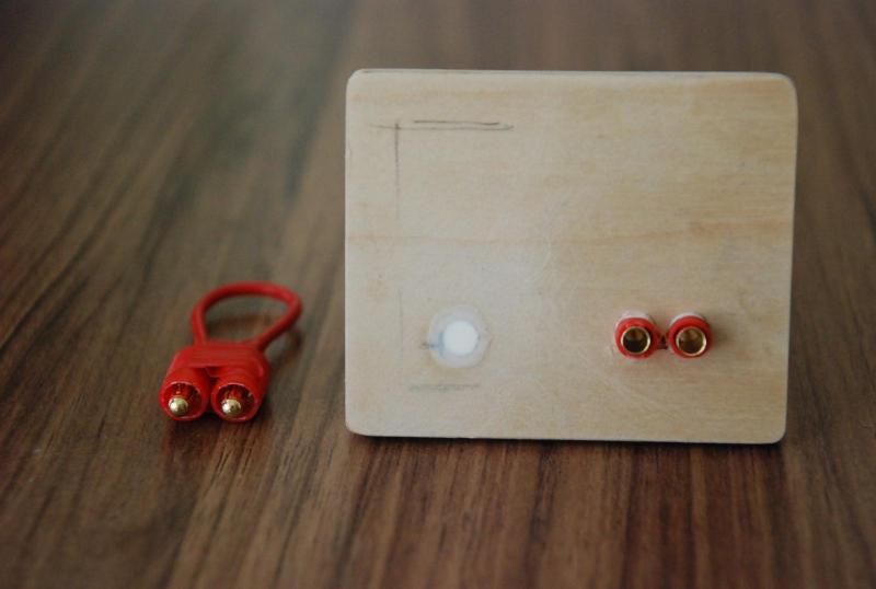

	Dziękuję za pomoc. Bartku, jest tak jak napisałeś. Końcówki żeńskie są w luku, wciśnięte w osłony, to jest wklejone w sklejkę i balsę na DISTAL i zalane od stronu lutów Soudalem. W zworce są końcówki męskie. Rurki plastikowe musiałem troszeczkę skrócić (o grubość luku, sk,1 +balsa 2,5. Wchodzi ciasno i skutecznie. Nie ma mozliwości przypadkowego rozłączenia. Cały luk jest schowany pod duzym nawisem, więc tak naprawdę to musi być tylko bryzgoszczelne. Teraz ten nawis zrobiłbym zdecydowanie mniejszy. W normalnym jachciku jest niepotrzebny, ale chciałem zachować klimat prawdziwych Minitransatów. Tam jest to reguła i miejsce schronienia (niewielkie) dla sternika przy przelewaniu się wody przez jacht. Zdjęcie powinno rozwiać Twoje wątpliwości. Michale, kiedyś w klubie nie byłoby problemu. MINI powstało jako produkcja chałupnicza, na biurku na którym stoją dwa komputery na których na codzień pracuję. Najbardziej zaawansowane i skomplikowane narzędzia użyte do budowy tego modelu, to nożyczki, imadełko, noże, gwintowniki i dobre piłeczki włosowe. Prace malarskie w piwnicy i na balkonie. Laminowanie w kuchni na sporej płycie GK. Gdyby model powstawał w modelarni zapewne byłby trochę bardziej zaawansowany technologicznie. Budując modele w klubie robiłem np. żebra w skrzydłach zbieżne wzdłóż cięciwy, od 0.8 do 2 mm i laminowane po krawędziach włóknem węglowym (to był środek lat 80 ubiegłego wieku). Już wtedu praktycznie wszystkie modele miały węglowe kadłuby. Gdzieś w skrzyneczce cały czas walają się ślimaki czy spirale do wyłączników czasowych, czy frezowane i toczone korpusy zaczepów. To wszystko bez CNC. Dziś kończę pierwszy etap budowy jachciku. Jacht jest kompletny, choć niedoskonały. Wiem ile rzeczy jest do poprawienia, ale pierwsze próby na prawdziwej wodzie można będzie już przeprowadzić. Nie wiem czy uda mi się przed weekendowym wyjazdem do Gdyni zwodować, raczej nie, jutro pogoda nie zachęca do "oblotów". Potrzebuję na początek raczej słabego wiaterku, a meteo zapowiada na jutro maksymalne porywy 10-15 m/s plus przelotny deszczyk. Muszę się uzbroić w cierpliwość.
	I tak musiałem zakleić otwór luku od strony kokpitu, po co go zrobiłem sam już teraz nie wiem. Rurki są szczelnie wklejone Distalem. Pianka ma tylko usztywnić stosunkowo cienkie przewody żeby nie miały zbytniej tendencji do przełamywania się. Dziś składam wszystko do kupy. Sprawdziłem połączenia, jest OK
	Wykonałem nowy wyłącznik wodoszczelny oparty na konektorach 3mm i sugestiach Michała. Nie miałem mniejszych, a przez wrodzone lenistwo nie chciało mi się odwiedzać żadnego sklepu. Luk miał być ruchomy, teraz wkleję go na stałe. Złączka jest wklejona na DIstal i dodatkowo opiankowana Soudalem. Jutro rozrobię 10ml poiluretanu i pomaluję ostatnie detale. Szarą taśmą pakową oklejony jest otwór po poprzednim wyłączniku. Zaszpachlowałem go.

	To, że pewne to załapałem jak zobaczyłem. Początkowo kombinowałem co to za zwora, ale zdjęcia tylko potwierdziły moje przypuszczenia. A taki ładny wyłącznik zrobiłem z zakraplacza. Ile to człowiek się narobi.

	Dzięki Michale,możesz podesłać zdjęcie tego rozwiązania. Obleciałem sklepy z elektroniką w Białymstoku i niczego co by mi pasowało nie znalazłem. To co zrobiłem na pewno będzie wodooporne, czy wystarczy na długo, nie mam pojęcia. Początkowo za tym lukiem miał być zwykły fabryczny wyłącznik do aparatury. Tu już jest pewien postęp. Wiele rozwiązań w moim jachciku jest nieprzemyslanych do końca, zdaję sobie z tego sprawę, ale mam nadzieję że w następnym modelu je poprawię. Żagle na pewno są do wymiany. Nie wiem jeszcze jak będę wachlował szotami i jakie tu będzie średnie zużycie energii, czyli na ile w praktyce wystarczy akumulatora (4,8V 2000mAh - Duracell). Łódka żaglowa jest o tyle bezpieczna, że nawet w razie awarii, gdzieś popłynie, byle nie zatonęla. Szybowiec czy samolot w tej sytuacji często można tylko pozbierać.
	Ostatnie elementy układanki: pojemnik na odbiornik, luk z wodoszczelnym wyłącznikiem i wyprowadzenie anten z kadłuba. Pozostało tylko pomalować poliuretanem elementy drewniane i na wodę. Pierwotnie luk miał być ruchomy, ale uznałem że dojście do bebechów jachtu poprzez pokładówkę wystarczy. Gumowy element uszczelniający zwykłego "pstryczka" to fragment zakraplacza.Rurki prowadzace anteny odbiornika, to frgmenty bowdenów, zamknięte od góry. Muszę jeszcze sprawdzić czy wyluzowany szot nie będzie się mógł o nie zaczepić.
