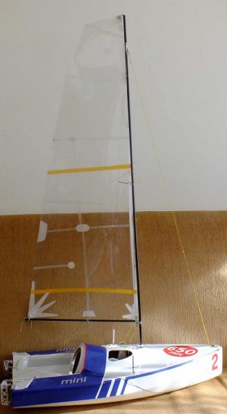

Powiesiłem nowego grota na maszcie. Gruba folia, ale bez nadruku jest przynajmniej prosta. Poprzednio drukując rysunek brytów troszeczkę ją mój laserek powyginał. Żagiel jest prowizorycznie tylko przywiązany do drzewc, chciałem tylko sprawdzić jak będzie to wyglądać. W rogach są zanitowane aluminiowe nity rurkowe spełniające rolę luwarsów, natomiast na przednim liku są przyklejone cienkie stalowe pręciki i zrobiony otworek na przewiązanie lineczki mocującej żagiel do masztu. Taka inna forma segersa. Na zdjęciach jest zawiązana linka z holu (0.8 mm) i węzełki sa dosyć luźno zawiązane. Wokół pręcika wyblinka, wokół masztu płaski. Na grubszym sznureczku bardziej wyraźne są supełki. Przy wiązaniu tego ostatniego (płaskiego) można łatwo popełnić błąd. Luźne końce muszą być zawsze z tej samej strony pętli. Tego w zasadzie uczą na każdym kursie żeglarskim, ale jak widzę je powiązane na jachtach to często aż scyzoryk w kieszeni się otwiera. Wzmocnienia to ripstop i dacron. Na zdjęciach: wyblinka płaski (końce są na górze) grocik na maszcie profile grota

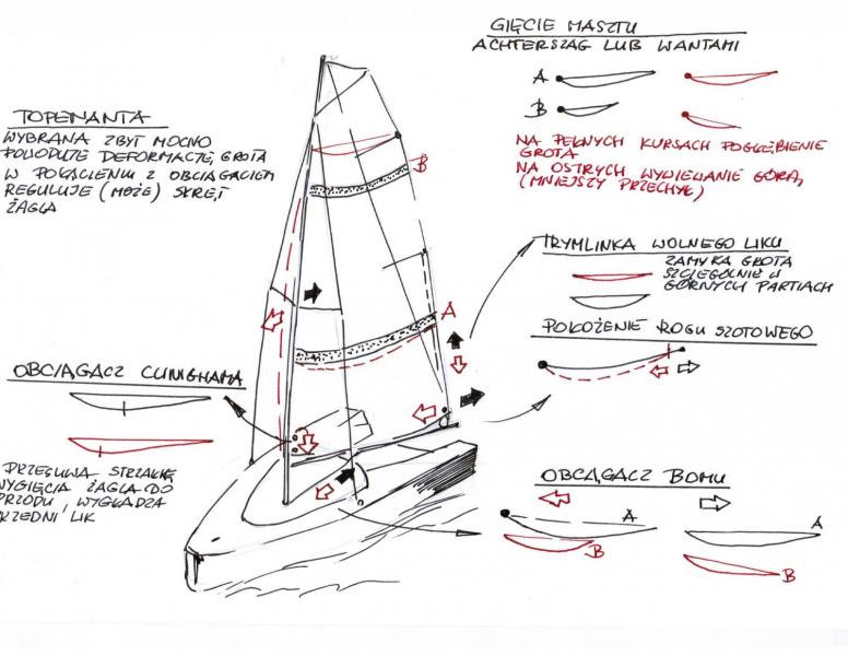

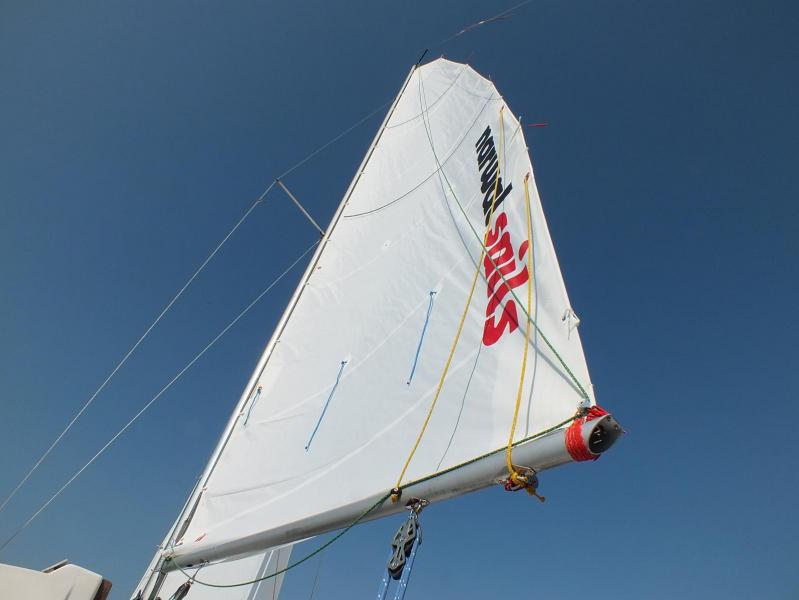

Do trymowania jest potrzebny jakiś żagiel. Oglądając zdjęcia "dużych" żagli które umieściłem w temacie "klejenie żagli": http://pfmrc.eu/index.php?/topic/66733-klejenie-%C5%BCagli/ można obserwować dzięki pasom trymującym (to te naklejane paski czernego dacronu) profil żagla w jego różnych partiach. Takie pasy przydają się również w żaglach naszych małych jachcików. Profil żagla można w dosyć szerokim stopniu regulować, o tym było powyżej, ale jak go uzyskać? Nie trudno zauważyć że cięciwa (prosta łącząca punkt na przednim liku z odpowiednim punktem na tylnym liku) jest zawsze krótsza niż długość samego profilu. Różnica (naddatek)w długości powoduje odpowiednie wybrzuszenie się naszego żagielka. W dawnych, ale nie tak znowu odległych czasach, tę różnicę wrzucano w przedni i dolny lik żagla i dzięki elastyczności tkaniny rozkładała się ona tworząc odpowiedni profil żagla. To była era żagli bawełnianych. Na szkicu pokazałem co i jak. Współczesne materiały o bardzo małej rozciagliwości wymuszają nadanie tego kształtu formą poszczególnych brytów. Byc może sporo z nas kleiło i wypuszczało balony na ogrzane powietrze. Nie piszę o lampionach chociaż zasada działania jest ta sama. Żeby uzyskać ładny kształt naszego aerostatu trzeba było wyrysować, wyciąć i póżniej skleić powłokę balonu. Jeżeli uważnie się przyjżymy to z takiej "sferycznej powłoki" dałoby się wykroić całkiem zgrabny żagielek. Teraz już tylko krok do zadaptywania metody balonowej na nasze potrzeby i zostania żaglomistrzem. Rysunek tłumaczy jak powstaje szablon do klejenia brytów żagli. Klejenie najlepiej rozpocząć od narysowania podkładu, czyli naszego żagielka 1:1 na czymś w miarę sztywnym. Ja wybrałem brystol. Rysunek żagla trasowanie i wycinanie brytów. Do ich łącznia na prezentowanym poniżej szablonie użyłem taśmy dwustronnie klejącej. Na szablonie w pobliżu linii podziału jest przyklejonych kilka "przybrudzonych" kwadracików z taśmy klejącej. Materiał przykleja się do nich, nie przesuwając się, "przybrudzenie" zapobiega trwałemu przyklejeniu. Z uwagi na format arkusików folii (A4) musiałem dokonać jeszcze dwóch klejeń w pionie. Żagielek ma za duże cieciwy w swojej dolnej części. W ramach eksperymentu w dolnym brycie kleiłem po łuku, drugi od dołu już był klejony na płasko. Żagiel położony na płaszczyźnie pofalował się. To zasługa naddatków o których pisałem powyżej. Po sklejeniu powstała powierzchnia nierozwijalna. Uchwycony za róg fałowy pokazał już właściwy profil. Ciężko się fotografuje przedmioty przezroczyste. Później opiszę wykończenie żagielka: mocowanie okuć, listew, wzmacnianie itd.

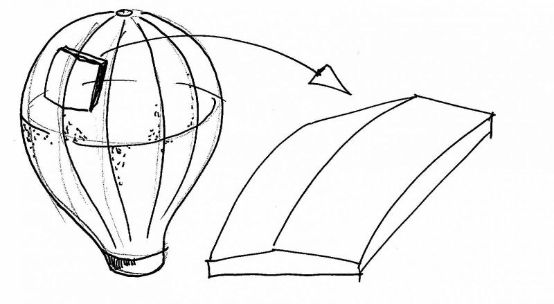

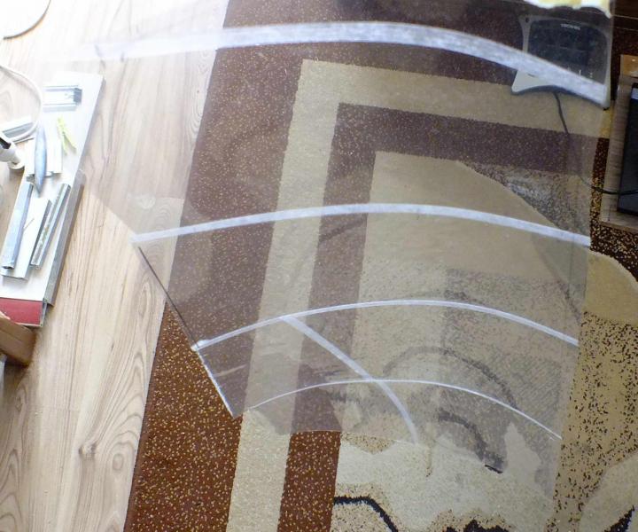

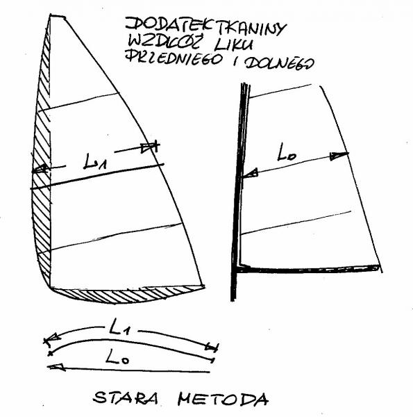

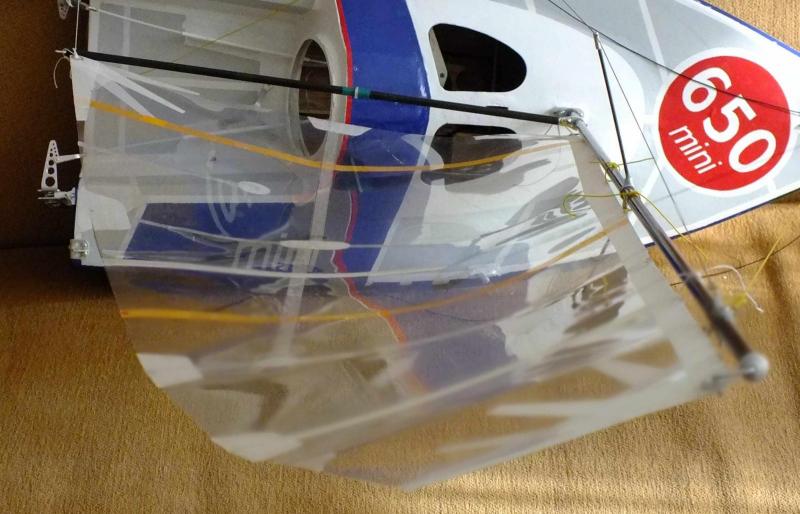

O żaglach można w nieskończoność. Zacząłem kleić kolejnego grota do MINI. Wcześniej napisałem o trymowaniu żagli. Kiedyś dawno, naprawdę dawno, zaczynało się od dekaztyzacji tkaniny (najczęściej bawełny). Teraz w dobie folii ze zbrojeniem, czy innych mylarów, kevlarów żagle muszą być upaprane już na gotowo. W modelach nie wygląda to lepiej. Świat nie stoi, on pędzi do przodu. Na poczatek przygotowałem szkic podstawowych regulacji grota, rysunek ( mam nadzieję czytelny) pokazuje podstawowe regulacje, wpływ napinania czegoś tam na kształt żagla. To wiadomości w zasadzie podstawowe, chociaż trudno ich szukać na różnej masci kursach żeglarskich. Trzeba trochę popływać i pokombinować nad naszym cichym silnikiem. Bardzo dużo wiedzy można łyknąć czytając ze zrozumieniem pracę Cz. Marchaja " Aerodynamika żagla". To dla wszystkich żeglarzy i małych i dużych, powinna być lektura obowiązująca.

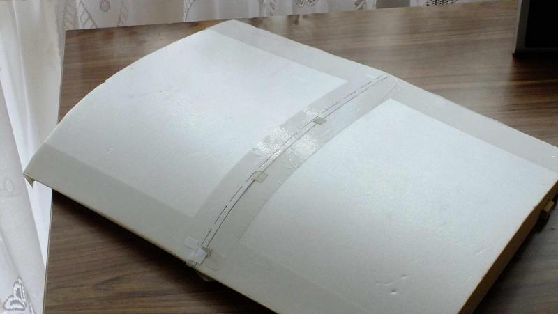

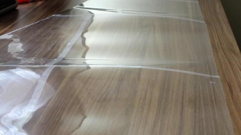

Tak na szybko, lepiej zrobić większy szablon,ale bez przesady, wtedy możesz wybrać odpoowiedni fragment krzywizny szablonu. Łatwiej się klei. Kąty rozchylenia zależą od np. ilości brytów z których chcesz skleić żagiel. Profil, tu w zasadzie punktem wyjścia może być któryś z profili np. coś od Epplera czy Goetingena: http://airfoiltools.com/airfoil/details?airfoil=e376-il (szkieletowa profilu) Jutro zrobię jakiś szkic co i jak się zmienia w żaglu gdy odpowiednio wybierze się odpowiednią linkę. Na zdjęciu ten sam grot: głęboki - to widać po pasach trymujących i otwarty na górze, i zarefowany (II ref) bardzo płaski. I jeszcze jedno zdjęcie na którym bardzo ładnie widac zamknietego grota, pasy trymujące są prawie równoległe do siebie. To tylko kwestia zawiązania odpowiednich supełków.

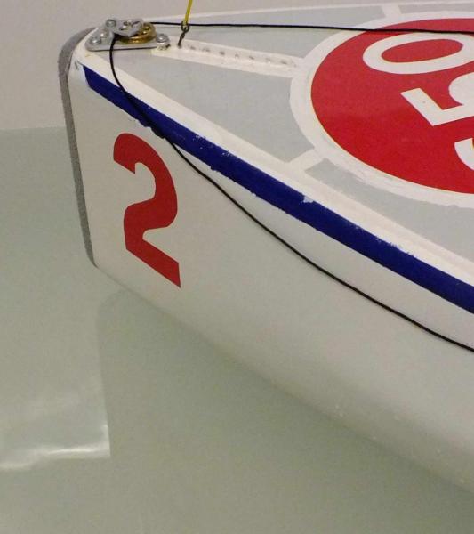

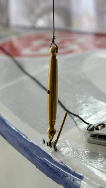

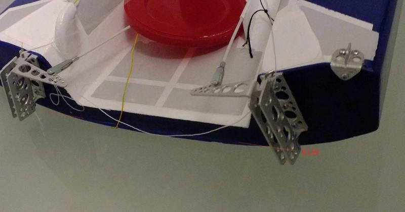

Kolejny drobny kroczek do przodu. W pierwszym MINI olinowanie stałe wykonałem ze stalowej linki 0,4 mm (1*7) ale bez mikroskopu mogę się mylić co do ilości skrętek. W drugim zdecydowałem się na takielunek prętowy. Znaczy drut: 0,5 mm. Ściągacze z linkowego napędu sterów (czeski PELIKAN), zapinka z pręta mosiężnego 1.0. Gdzieś w modelarskich rupieciach powinny być jakieś linki od uwięzi. Niestety na razie nie znalazłem ich. Miałbym zapas na olinowanie do kilkudziesięciu jachtów. Przy okazji ostatnich zakupów balsy wpadłem na pomysł przebudowy pierwszego jachciku. Podczas pływań irytowało mnie ciągłe zaklejanie luku taśmą. Fakt, że uszczelnienie działało i to bardzo dobrze, raz tylko niedokładnie zakleiłem styk luku z pokładem (zbyt mocno napiąłem taśmę) i do środka wtłoczyło się kilka cm3 wody. Rozwiązanie w drugim MINI bardziej mi się podoba. Z doświadczeń z większych łódek przy takim usytuowaniu luku, można by pływać z otwartą łódką. Oczywiście przy niewielkim zafalowaniu. Burty są wysokie, z jakąś mikro "szprycbudą" nic by się nie działo. Kupiłem jedną deskę 2,5 mm dodatkowo i bardzo prawdopodobnie zacznę lepić nową pokładówkę, przypominającą tę z "02". FPrzy okazji chcę poprawić trochę wyważenie jachtu, przemieszczając pakiet zasilający bardziej w stronę rufy. Całe życie nie będę pływal z kamerką za pawężą. To ulży jachcik o około 120g. To nie koniec zakresu przeróbek. Płetwy sterowe są ciężkie. Nic dziwnego - to głównie sklejka. Tu też widzę jakieś 30 g do urwania. To wszystko grzechy prototypu. Prawie każde pływanie przynosi nowe pomysły.

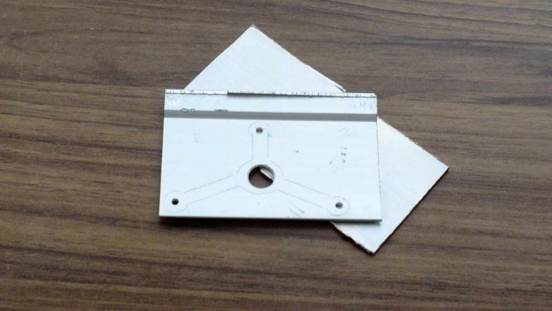

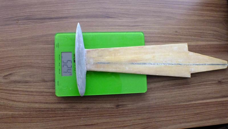

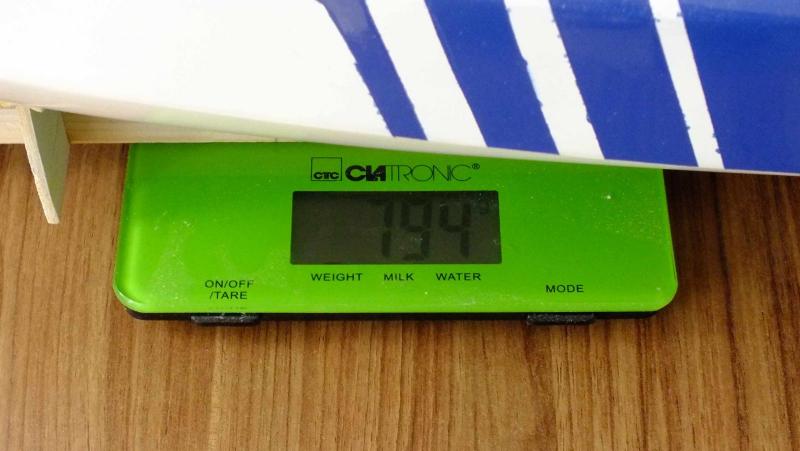

Uzupełniając post o blaszkach, na zdjęciu wytrasowany element gotowy do wycięcia. Zdjęcia Łukasza z budowy NSS-650 (z wagą w tle) spowodowały że sprawdziłem jak wygąda to w przypadku MINI 650. Długość ta sama, szerokość przeszło dwa razy większa (chyba, założyłem że NSS nie ma więcej niż 150). MINI ma wszystkie bebebchy łącznie z akumulatorem ( 4* AA) w środku. Dojdą płetwy sterowe i cała góra. To już niewiele. Biorąc pod uwagę technologie budowy kadłuba, słomka obustronnie laminowana , nie jest tak źle. Może mógłbym urwać jeszcze z 50 g ale chyba bez przejścia na węglowy kadłub więcej się nie da. Porównałem rozwinięcie poszycia z typowym kadłubem IOM (Lc=1000, B=170). To praktycznie tyle samo co MINI. Jako "tajna broń" jest jeszcze większa płetwa z mniejszym bulbem. Ta operacja odciąży mały jachcik o okolo 150 g. I tak na razie wszystko wychodzi lżej niż w pierwszej łódce. Z tego jestem umiarkowanie zadowolony. Zapowiadają się trochę cieplejsze dni, może niedługo ruszę z laminatami.

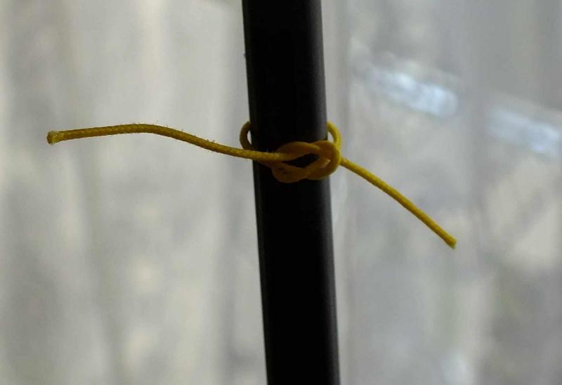

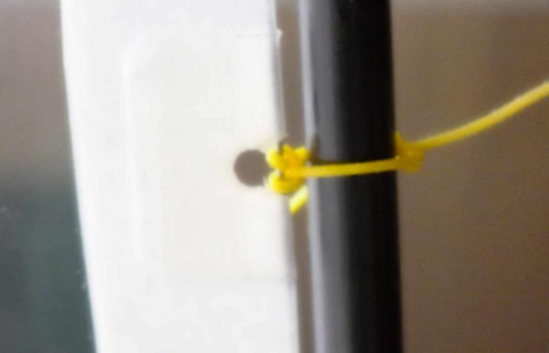

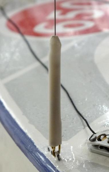

Dziękuję za podpowiedź, Myślałem o tym rozwiązaniu lub o wykończeniu opaską mosiężną. Co do przetarcia, to prędzej linka wytrze materiał niż się przetrze. Tej żółtej lineczki używałem na hol do F1A, to miesznka kevlaru i poliestrów. To prezent od Przyjaciela z lotniska, najlepszego muzyka pośród modelarzy (i odwrotnie) Janusza Kozłowskiego z "Old Timers". Wtedy wszyscy latali na nylonowych żyłkach. Durale to rodzina stopów aluminium. Czyste aluminium jest używane w elektrotechnice: niski opór, ale jest bardzo miękkie. Stopy posiadają już dużo lepsze właściwości mechaniczne. W zależności od dodatkow uzyskuje się różne właściwości, nawet zwiększoną odpornośc na korozję (hydronalium). W parze ze zwiększoną wytrzymalościa idzie wzrost twardości i kruchość. Na poczatku próbowałem zrobić jarzmo steru z jednego kawałka, niestety na krawędzi gięcia materiał pękał. Jeźeli matariał pochodzi z nieznanego źródła to najlepszym "rozpoznawaczem " jest pilnik. Aluminium zakleja ząbki, jest lekko ciągnące. Przy piłowaniu inaczej brzmi. To łatwo wyczuć gdy zaczynasz piłować np nity (tam jest miękki stop). Resztę wygooglujesz. Jeżeli materiał pozyskasz od stolarzy, to będzie to prawie na pewno dural i to całkiem niezły. Uważaj na korozję, szczególnie na połączenia różnych metali np. blaszka duralowa z nitem mosiężnym. Powstaje ogniwo, w modelarstwie jest to raczej niegroźne ale już na słonej wodzie szybko się rozleci (korozja elektrochemiczna) Na koniec drobna uwaga. Pisałem "aluminium" - to łacińska nazwa tego metalu używana w języku potocznym, w Polsce ten pierwiastek nazywa się glin.

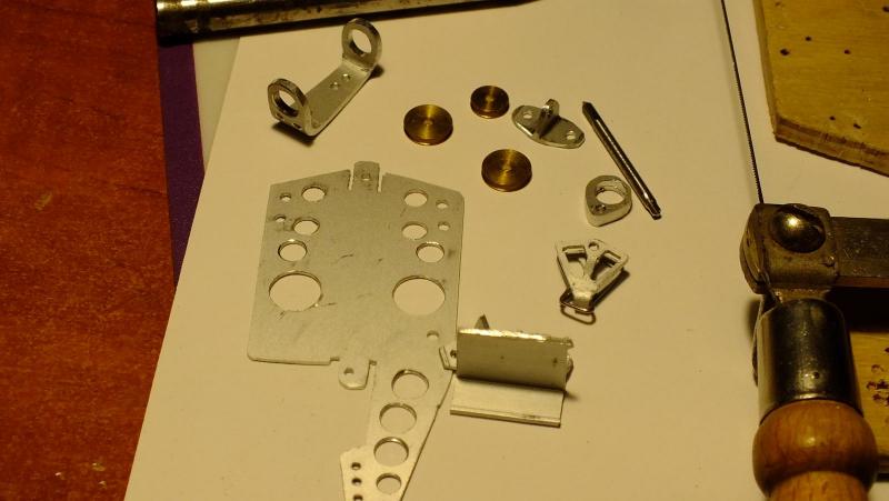

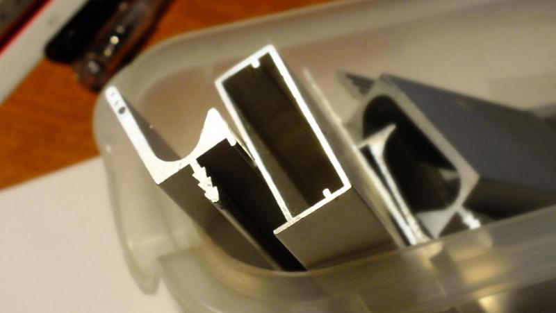

Nie bardzo wiem co pokazać, To kawałki blaszki pochodzących ze złomu duralowego. Złom mam z zakładu stolarskiego (ramy frontów, profile, płaskowniki kątowniki itd.Dural jest niezły na moje oko: PA5-6, dobrze się obrabia, nie zakleja pilniczków i brzeszczotów, kiepsko się gnie na małych promieniach. Pęka. Najczęściej robię model z twardego brystolu, odrysowuje na blaszce rysikiem, później wycinam "włosówką", tu drobna uwaga - piłeczki to niemieckie jubilerskie Antilopy, na zdjęciu jest gruba "4", używam albo tych albo duzo cieńszych "0" do cieńszych blaszek np.0.5 mm. Do zaznacznia miejsc pod otwory służy połamany gwintownik M2, M3, dobra stal, ostra końcówka. Obróbka pilnikami igiełkowymi, czasem jakieś gięcie. Na rolki idą te z linkowych napędów do sterów w większych modelach fruwających. To chyba robi czeski Pelikan. I to w zasadzie tyle. Nieocenieone usługi oddaje imadełko o 3 osiach. Te kupiłem chyba w Biedronce. Montaż. I w duzym i małym szkutnictwie warto rozłożyć siłę. Oba MINI mają pokłady z balsy polaminowane Aeroglasem (chyba 80 g/m2 + E53), jeżeli okucie jest montowane na śrubki to oprócz metalowej podkładki dedykowanej do niej, dodatkowo daję duzo większą podkładkę sklejkową (1.5 - 2,5 mm). Lepiej rozkładają sie siły. I to w zasadzie tyle. Później otwory ulżeniowe i montaż : skręcanie lub nitowanie. Dosyć dobrze to widać przy podwięziach wantowych, tam nitowałem blchę do skleji i to wklejałem do kadłuba. Póżniej laminat.
