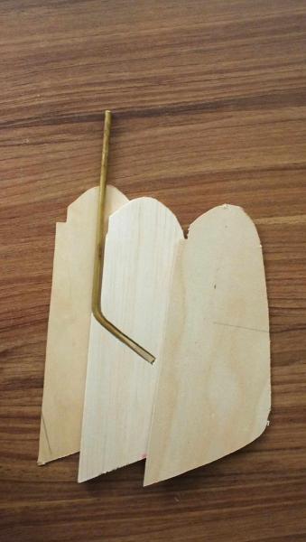

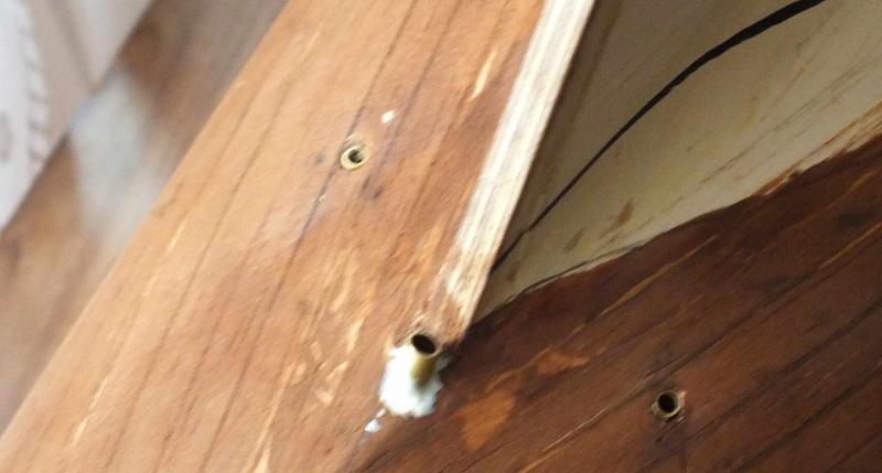

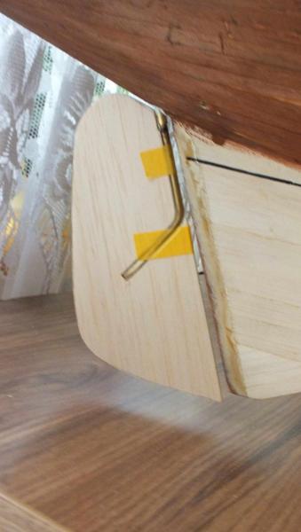

Przed przymocowaniem balastu wkleiłem odpływy z kokpitu (rurka mosięzna 4/3.1) i rurkę stanowiącą górne łożysko steru (mosiądz 5/4,1). Zdecydowanie wygodniej pracuje się na lżejszym kadłubie. Trzon steru to pręt mosiężny o średnicy 4.0 mm lekko sfazowany w części mocowanej w płetwie. Sama płetwa to przekladka: rdzeń z balsy 4.0 i okładki ze sklejki 1.0. Po sklejeniu z jedną z okładek sfazuję balsę tak żeby patrząc z góry płetwa była zbieżna. Niewiele to poprawi sam opływ, ale będzie ładniej wygladało. Płetwa sterowa będzie podobnie jak kadłub laminowana. -
	Kopyto Gringo 2, który miał być budowany jako pierwszy został pokryty laminatem szklanym (Aeroglass 80 g/m2 - bardzo lubię tę tkaninę + Epidian 53 - to juz trochę mniej, ale to dobra żywica), pokryty podkładem i polakierowany. Oczywiście pojawiły się zacieki itd, ale po pewnym czasie kadłubek nabrał oślizgłości. Rpzdzielacz, aklkohol poliwinylowy, żelkot i laminat (tu zastosowałem matę 300 g/m2 + żywicę poliestrową. Względy raczej cenowe. Powstała forma. Forma jest dzielona, inaczej byłaby jednorazowa. Z kolei forma na nazwijmy go fordeck nie wymagała dzielenia. Tylna część pokładu to płaska laminatowa formatka laminowana na płycie meblowej pokrytej akrylem.
