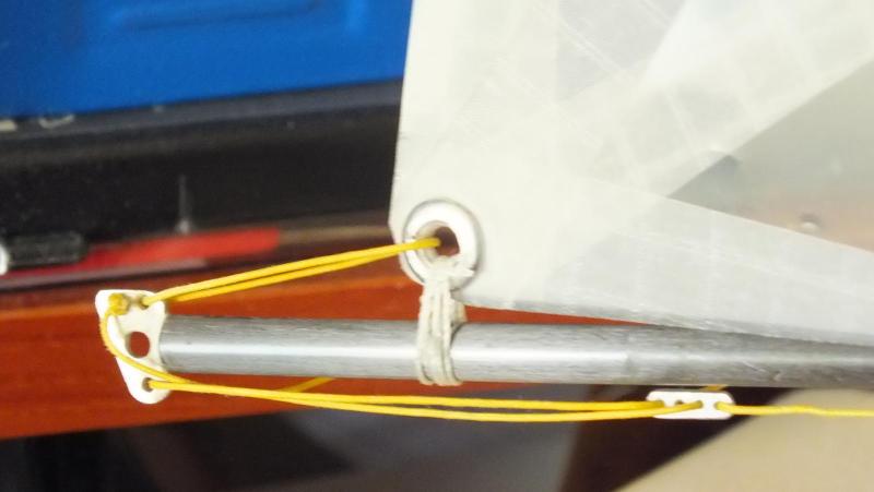

Martwi mnie ta fałda na grocie ( od rogu szotowego), ale zacząłbym od wybrania obciagacza bomu. Na kilku zdjęcich widać mocno wybrany bom grota, natomiast góra żagla jest otwarta. Tak duży skręt żagla może wynikac albo niewłasciwego kroju, albo ze zbyt poluzowanego obciagacza bomu. Róg szotowy grota masz mocowany do noku bomu, spróbuj zrobić przewiaz do bomu i oddzielną linkę do napinania dolnego liku zagla. Wtedy będziesz mógl regulować w pwenym zakresie profil grota tą jedną linką. Coś podobnego jak na zdjęciu. Na Twoich zdjęciach nie widzę listew, jeżeli są to jaką mają długość (zdjęcie pod światło wiele by rozjaśniło). Jeżeli będziesz robił nowego foka, tnij go tak, żeby przy wybranych szotach róg szotowy był wyżej niż halsowy. To zdecydowanie lepiej wygląda na wodzie. -
