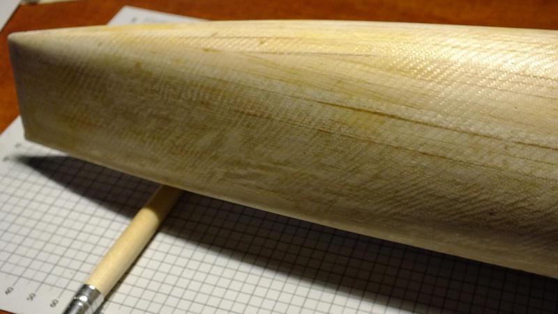

Nieprawdą jest jakoby bym był zapomniał o tym modelu. Jeden z forumowych kolegów planuje budowę El Draco. Kibicuję i życzę sukcesów w budowie. To trochę mnie zmotywowało do odkurzenia kadluba. Musiałem uporzadkować pewne sprawy, na niektóre brakowalo czasu, czasem miejsca. Dziś polaminowałem prawą burtę jachtu. Do lini wodnej (przerywane rozmazane kreski) połozyłem dwie warstwy Aeroglasu 80 g/m^2, powyżej jedną. Podwodzie będzie malowane kryjąco, więc slady szpachlówki nie mają znaczenia. Ogladając na żywo efekt swojej pracy, chyba dołoże jeszcze warstwę 50. Wygładzi to troche laminat baz starty dla koloru kalduba. Połączenie Aeroglasu z żywicą LH daje bardzo przezroczysty laminat. Przy okazji polakierowałem kopyto kolejnego RG-65. To już mój trzeci model tej ciekawej klasy. Mam nadzieję, że tym jachcikiem już się trochę pościgam na wodzie. Jeszcze sporo pracy nad samą powierzchnią kadłuba, ale nie jest najgorzej. Na zdjęciach kolejno: - wytyczanie KLW, - polaminowany kadłub - kopyto Geronimo. -
Naklejka jeszcze nie pływała, na to pewnie przyjdzie czas, chociaż jest trochę za duża na Gringo. Logo, a dokładniej znak klasy jest również umieszczone na żaglach i to już trochę popływało.
