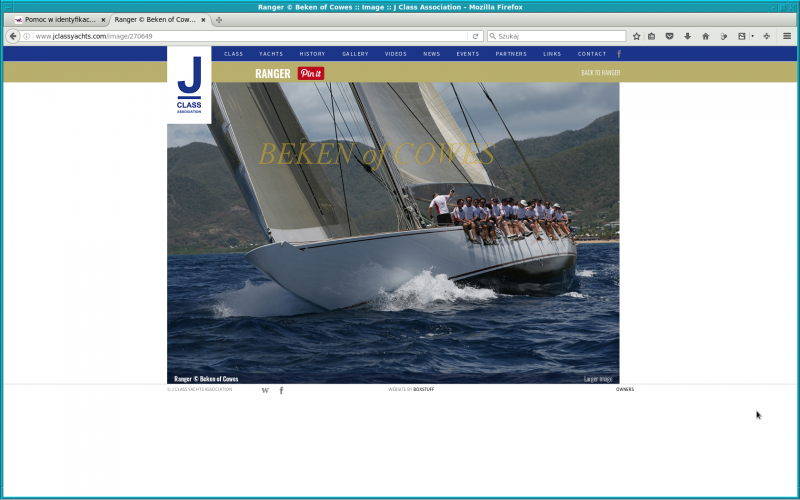

Tych jachtów jest raptem 10, dziwi mnie tylko ta skośna zejściówka, raczej takich nie robiono. http://www.jclassyachts.com/yachts -
