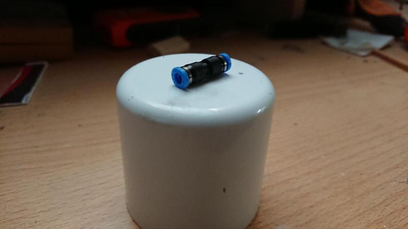

Dzięki w takim razie zrobię to na tych złączkach.
Witam mam może banalne pytanie, ale nie miałem nigdy dotąd podwozia pneumatycznego i nie wiem jak zrealizować przyłączanie i odłączanie rurek między kadłubem/skrzydłami? myślałem żeby użyć takich złączek ale bardzo trudno je rozłączyć, i nie wiem czy to jest dobry pomysł. Znalazłem też szybko złącza of Robarta i może ich użyć? Może ktoś ma jakieś sprawdzone rozwiązania i chciał by się podzielić?

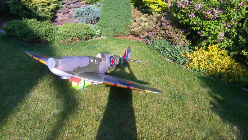

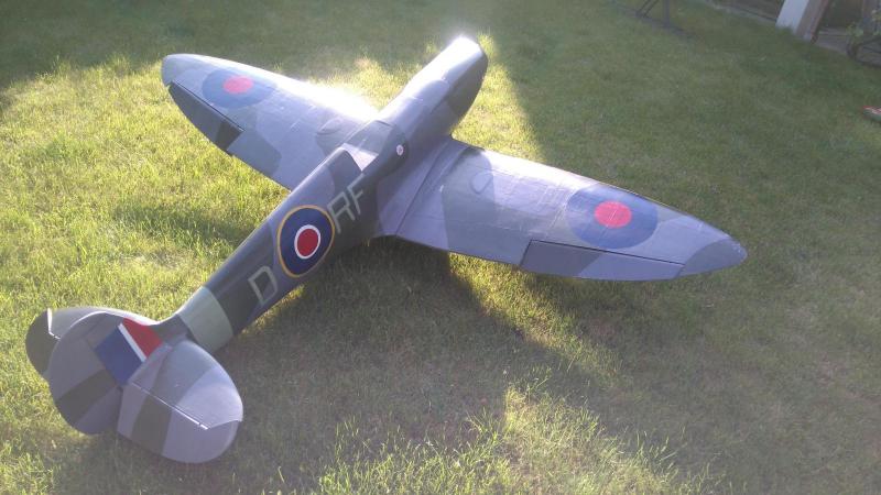

Zdjęcia poszczególnych etapów są wrzucone, spróbuję zebrać to w punktach 1. całość odtłuściłem benzyną ekstrakcyjną i lekko przeszlifowałem wełną stalową. 2. pomalowałem całość bazami samochodowymi w odpowiednich kolorach 3. przy użyciu mocno rozcieńczonych farb akrylowych naniosłem lekkie zabrudzenia, a przy pomocy wełny stalowej przetarcia 4. naniosłem oznaczenia farbami akrylowymi do modeli plastikowych 5. całość pokryłem dwuskładnikowym lakierem samochodowym z dodatkiem matującym.
Malowanie zakończone lakierowaniem A tak wygląda to po złożeniu na sucho w całość I z dumnym właścicelem Chwilowo kompletowany jest osprzęt do podwozia jak już będzie wszystko to zabiorę się za montaż.
