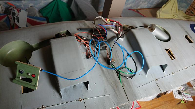

  6. Spokojnie, tutaj bylo już bardzo mało powietrza i po przepchnieciu blokady poprostu goleń spadała, nie wiem czemu???? ale przy wyższych ciśnieniach ładnie dochamowuje i nie uderza. Ewentualnie pomyślę nad jakąś pianką do amortyzacji przy samym mechanizmie.

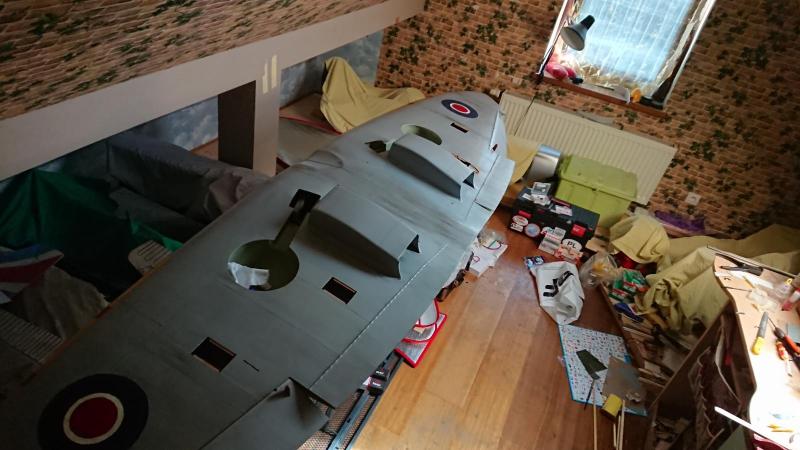

  8. Prace idą dalej, podwozie zamocowane, co nie było takie proste, bo oczywiście trzeba było podciąć tu i tam ale jakoś poszło

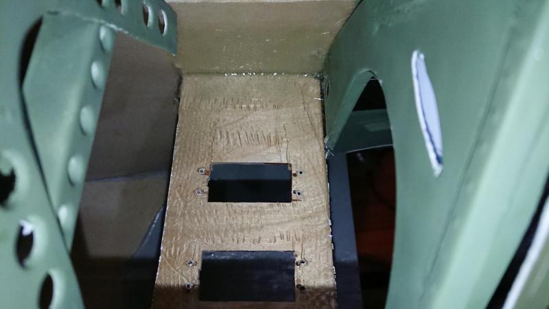

  10. W skrzydłach wycięte klapki na serwa i przyklejone łoża do montażu serw.

  15. w takim razie zakołkuje je w tym popychaczu

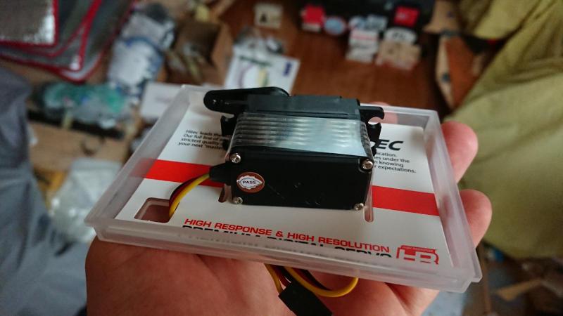

  18. Dziękuję , spróbuję coś pomyśleć i może jakoś je wzmocnić.
  19. Serwa zamontowane więc zabrałem się za montaż popychacza steru wysokości. w rurkę węglową wkleiłem śruby m3 z nakretkami nakretka i łeb śruby dobrane były tak srednicą żeby weszły na wcisk wkleiłem to do rurki i po wyschnięciu przeprowadziłem testy i 20kg ciągnięcia spokojnie to wytrzymało, wyglądało, ze wytrzymała by więcej ale tak mniej więcej celuję z wagą modelu więc myślę że spokojnie wystarczy.
  20. Wydaje mi się, że każdy ma swoje preferencje i doświadczenia, i tak naprawdę o każdej marce pewnie można znaleźć kogoś niezadowolonego i odradzającego jak i zachwyconego nią.

  23. półka po zalaminowaniu klikoma warstwami włókna szklanego nabrała sztywności i trzyma się mocno, przy okazji zwiększyła się dodatkowo powierzchnia styku z kadłubem
  24. Jeśli chodzi o półkę to właśnie wziąłem się za usztywniane i wzmacnianie jej tak że jak skończę pokażę jak to wyszło.
  25. Jeśli chodzi o to rozwiązanie jednym serwem na wysokości to też miałem wątpliwości co do niego i to już zanim miałem samolot w rękach. Podjąłem taką decyzję z kilku powodów. Po pierwsze sam producent tak to zaprojektował, po drugie jak już wcześniej pisałem czytam co się tylko da na temat tego samolotu i chyba( bo może jeszcze czegoś nie znalazłem) mam przeczytane wszystkie dostępne relacje na temat budowy i wszędzie jest tak to rozwiązane. Rozmawiałem również z jednym Austryjakiem, który zajmuje się się między innymi budową tych samolotów i na zadane właśnie takie pytanie odpowiedział w ten sposób także nie chcę być przez was tutaj źle odebrany, że się wymądrzam, poprostu chciałem przedstawić przesłanki, które skłoniły mnie do takiego a nie innego rozwiązania, uważam że chyba nie ma sensu poprawiać na siłę czegoś co de facto działa i zostało pod takie działanie pomyslane. Jeśli chodzi o półkę pod te serwa to jest wklejona na zywicę epoxydową hysol, ale miejsce łączenia z kadlubem zostanie jeszcze dolaminowane, dla wzmocnienia połączenia. Informacja o serwach trochę mnie przyznam zmartwiła, wybrałem hitec ponieważ stosuje te serwa we wszystkich modelach i nigdy mnie nie zawiodły, myślałem że wybrałem odpowiednio silne i wytrzymałe, ale jeśli mówicie ze są słabe to jestem trochę w kropce, wydałem już na nie trochę kasy, nie będę miał innego zastosowania dla nich. Dlatego chciałbym zapytać na czym polega ich mankament, chodzi o elektronikę, że padnie?
