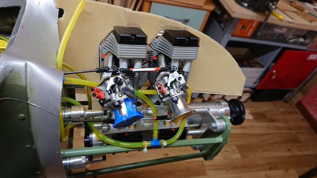

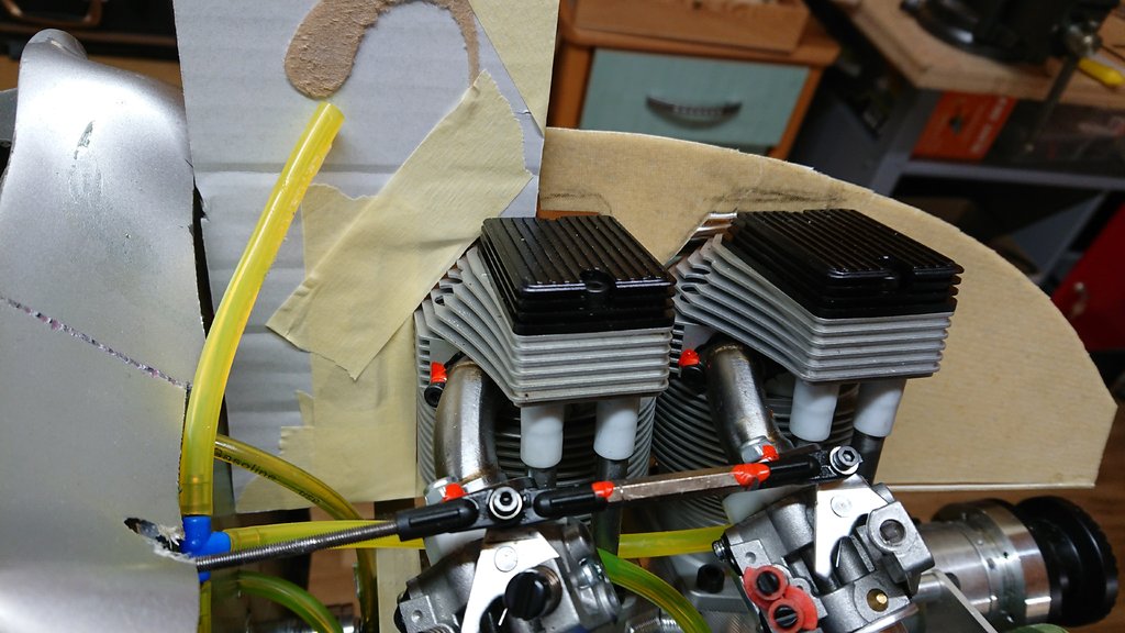

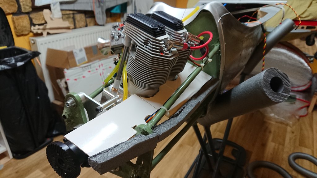

Kolejny etap to zamontowanie pionowej cześci, która jest w połowie grubości cylindra, laminatową płytkę wycinałem na kształt szablonu zrobionego z kartonu.

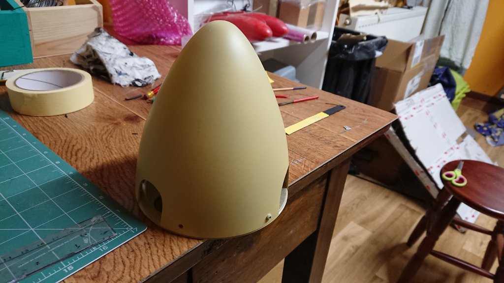

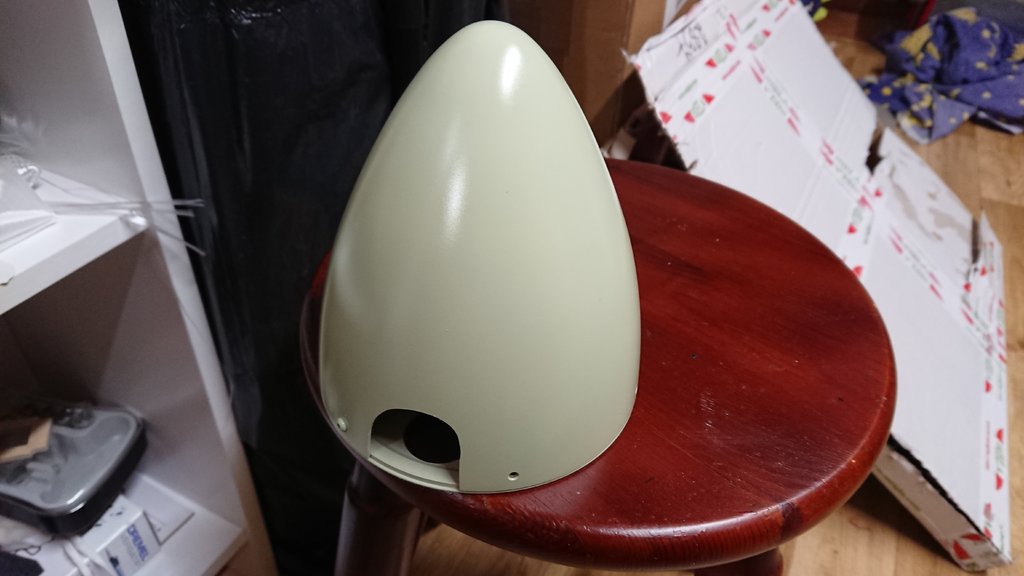

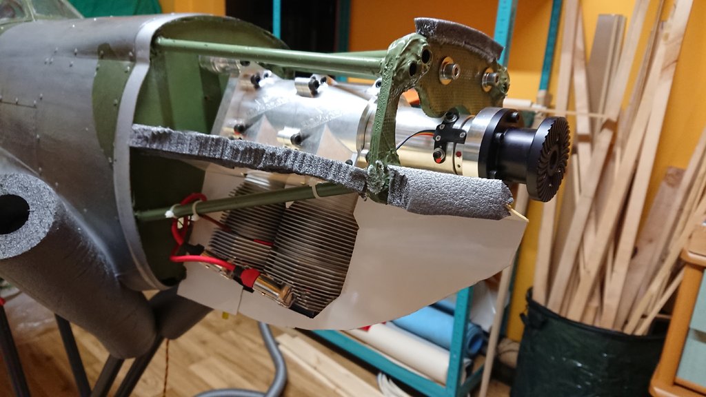

Postanowiłem teraz zabrać się za ostatnią większą rzecz, która została do zrobienia, przed oblotem. Czyli dopasowanie maski silnika, wycięcie w niej wszystkich otworów, i chyba najważniejsze, czyli stworzenie opływu powietrza tak żeby silnik się nie grzał za mocno. Rozwiązane podpatrzyłem na zachodnich forach gdzie już robili tego spita z tym silnikiem i postaram się je odtworzyć jak najlepiej, a efekty przedstawię tu na forum. Ale tak żeby nie było za ciężko na początku to rozpocząłem od dopasowania i pomalowania kolpaka.

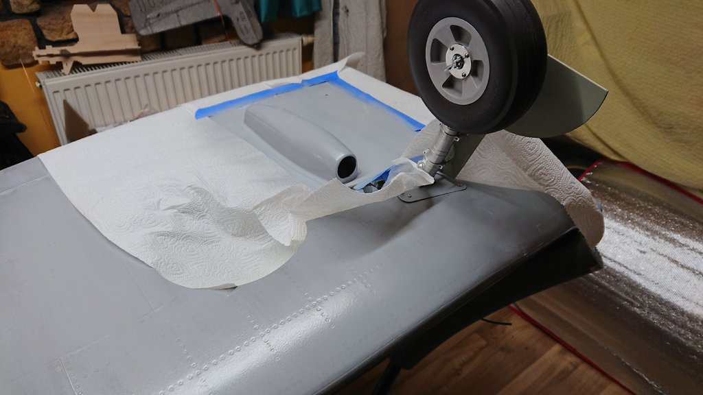

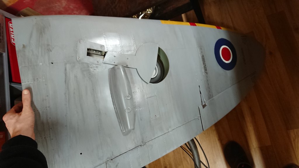

Trochę się biłem sam ze sobą, ale w ostateczności postanowiłem, że jako że malowanie jest Jana Zumbacha, to i na tyle na ile mogę upodobnię go do wersji mkVb, czyli wydech będzie 3 rurowy taki jak na tym zdjęciu oraz jedna chłodnica będzie podłużna, a nie prostokątna, tak że na załączonych zdjęciach widać proces zmiany chłodnicy na lewym skrzydle. Jak farba wyschnie to "ubrudzę" ją tak żeby przejście nie było widoczne

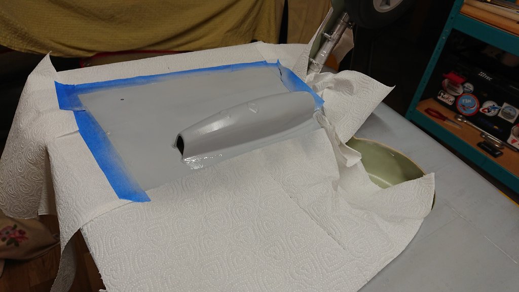

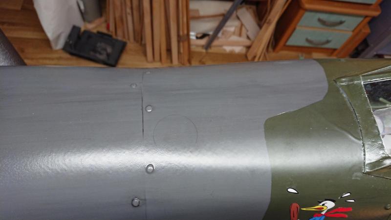

Kolejną rzeczą jaką wykonałem był montaż anteny. Zakupiłem ją gotową jako wydrukowane 3D elementy, na początku zająłem się wyrównywaniem powierzchni Następnie pomalowałem na kolor zielony po pomalowaniu zorientowałem się że kolor ma być szary, nie zielony, więc nie pozostało mi nic innego jak przemalować ją na szaro teraz pozostało mi ją zamontować na kadłubie, więc wyznaczyłem sobie miejsce gdzie powinna być, wyciąłem odpowiedniej wielkości otwór i wkleiłem podstawę. Plusem takiej a nie innej konstrukcji tej anteny jest to, że zmniejsza się ryzyko jej ułamania, bo zakładam ją na loty, a do transportu jest łatwo zdejmowalna.

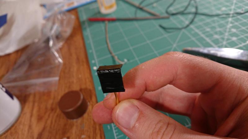

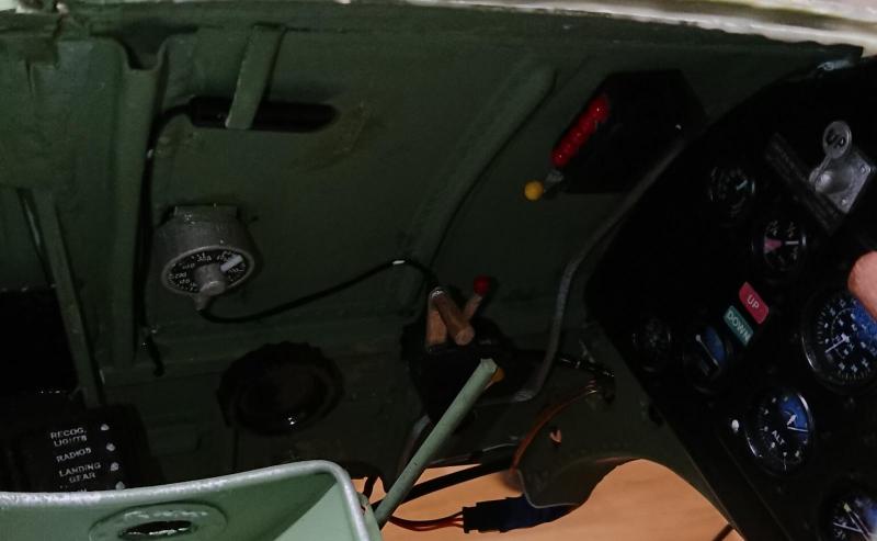

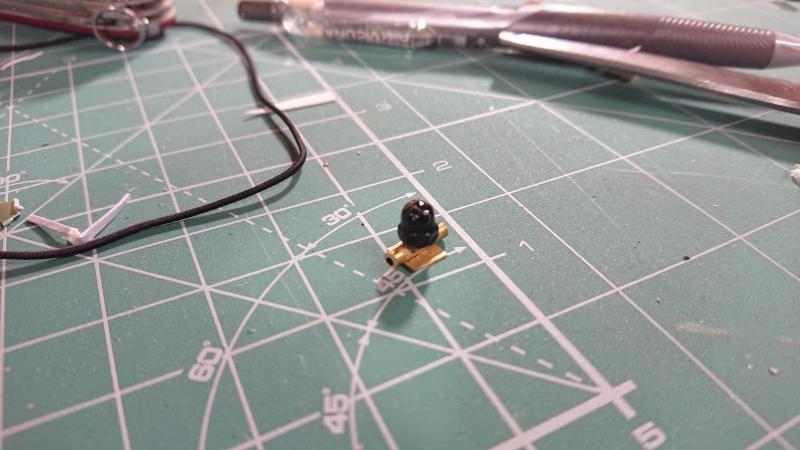

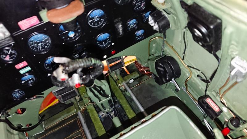

Lewa strona nie jest aż tak bogata we wszelkiego typu rurki i kable jak prawa więc w jeden wieczór większość wyposazenia wkleiłem na miejsce, czarna prostokatna skrzynka to przełącznik kanałów radia, na lewo od tej skrzynki jest lampka do oświetlenia kokpitu, poniżej tej lampki znajduje się wskaźnik kamery, duże czarne koło to trymer steru wysokości a na prawo od niego znajduje się dźwignia sterowania silnikiem i skokiem smigła, dźwignia widoczna przy fotelu pilota sluzyła do sterowania klapami chłodnicy postaram się następnym razem o lepsze zdjęcie bo to było już na szybko robione

Prace nad prawą stroną kokpitu zbliżają się do końca, widoczne na zdjęciach w trakcie powstawania rzeczy to przełącznik do systemu odmrażania szyb oraz pompa systemu odmrażania oraz te dwa elementy po całkowitym pomalowaniu i zamontowaniu z orurowaniem w kabinie.

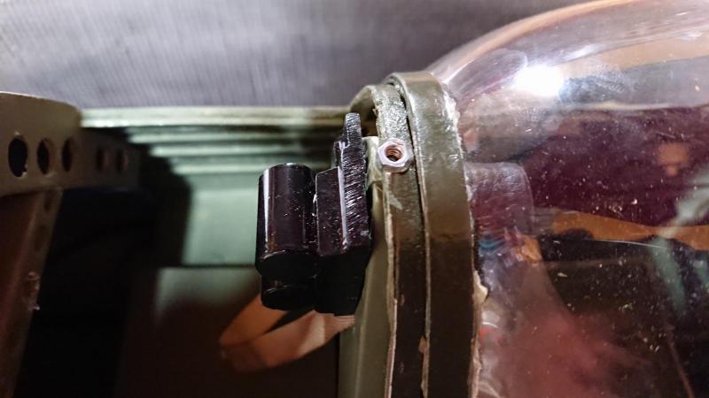

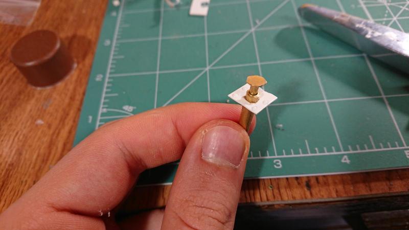

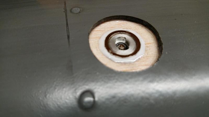

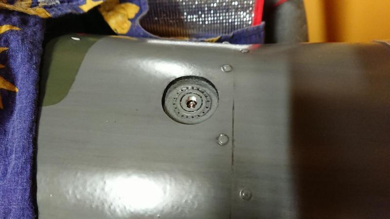

Zamontowałem taką blokadę kabiny na wkręcaną śrubę, śruba wkrecana jest za kabiną po domknięciu, od przodu przesuwana owiewka wchodzi pod tą nie przesueaną cześć owiewki, więc teoretycznie wiatr nie ma za bardzo szans tego tam podłapać,sprawdzę jeszcze to rozwiązane przy odpalaniu kontrolnym silnika, żeby w locie nie postanowiła odmaszerować od kadłuba

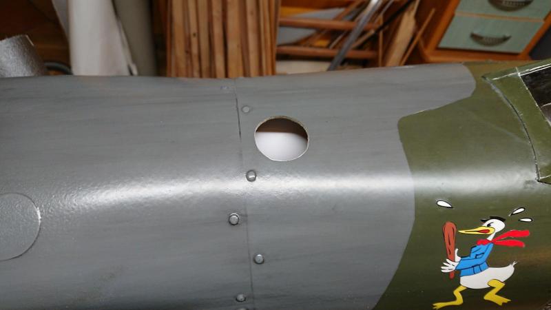

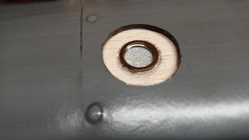

W chwili przerwy od dłubaniny w kabinie zamontowałem wlew na paliwo, w miejscu gdzie było to w oryginalnym, zrobiłem też takie zagłębienie, w prawdziwym samolocie było ono spowodowane tym, że pod poszyciem zamontowany był zbiornik paliwa i korek wlewu był bezpośrednio na nim a nie na poszyciu samolotu.

Powiedz proszę jak rozwiązesz blokadę kabiny żeby nie otwierała się w czasie lotu?

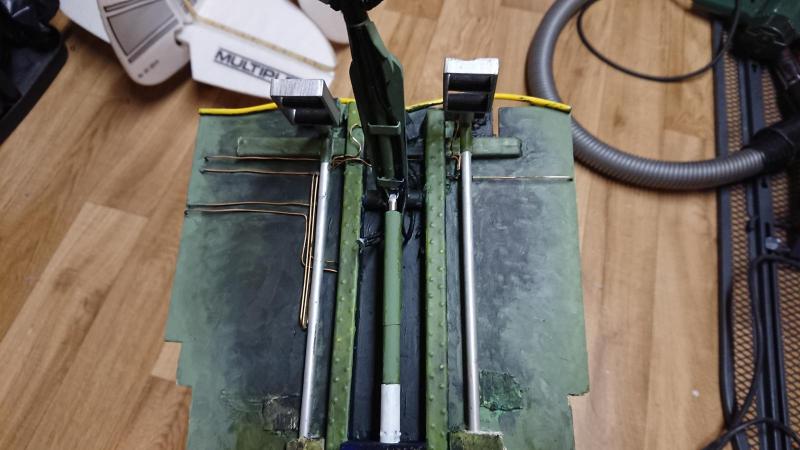

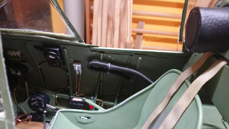

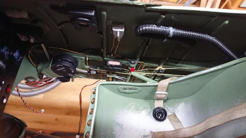

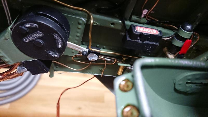

Wkleiłem kilka przewodów czyli druciki je imitujące, oraz dźwignię do wypuszczania podwozia, próbowałem również coś z tą podłogą jeszcze poprawię trochę kolorystycznie te podłużne belki bo kolor trochę się słabo zgrywa, ale mniej więcej tak to razem zaczyna wyglądać
