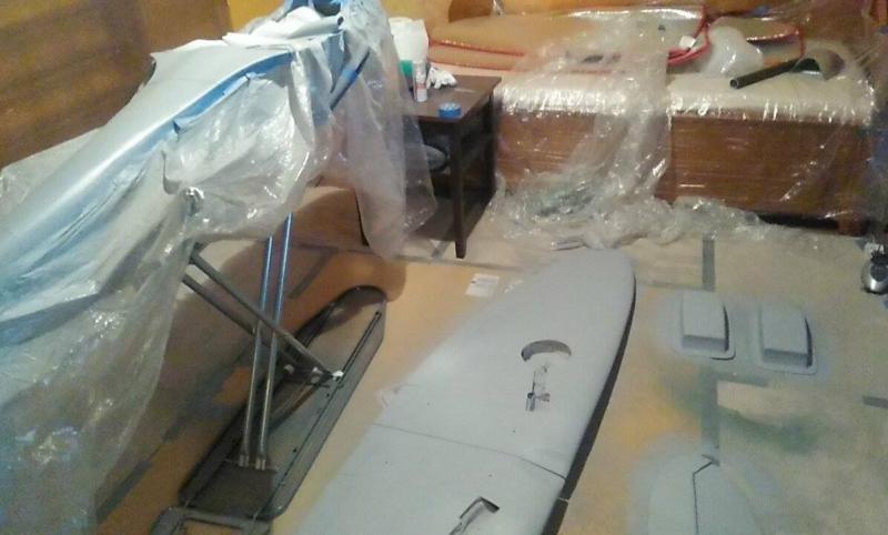

  2. Jako, że czekam sobie jeszcze na kilka akcesoriów do podwozia zabrałem się za montaż kółka ogonowego Tak widzą to w instrukcji a tu zestaw elementów do wycięcia luki skopiowałem patent, który wyhaczyłem na zagranicznym forum, czyli skalpel przymocowany do lutownicy. przy okazji wzmocniłem też mocowanie statecznika poziomego dojdzie jeszcze wzmocnienie sklejką od góry, postanowiłem darować sobie przykręcanie jeszcze tej goleni I mam pytanie czy ma ktoś fajny pomysł co zrobić z kółkiem ogonowym, rozwiązanie z instrukcji może i jest skuteczne, ale nie do końca mi się podoba. Myślałem, żeby albo zostawić je luzem tak jak w tej chwili, albo zablokować, albo zrobić konstrukcję na dwóch sprężynkach, żeby samoistnie wracało do neutralnego położenia, nie wiem co się najlepiej sprawdzi?

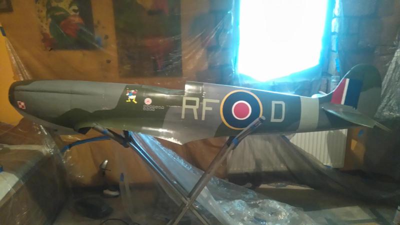

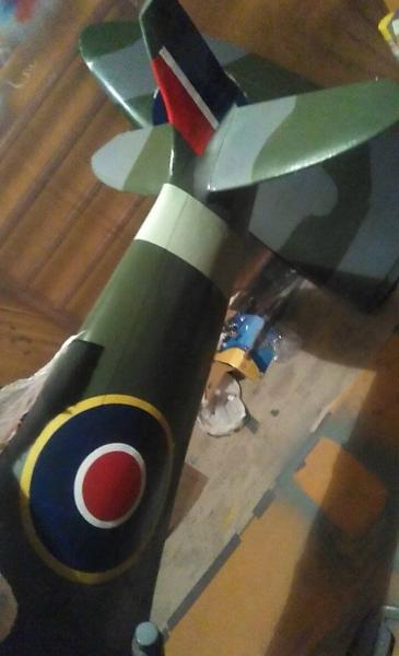

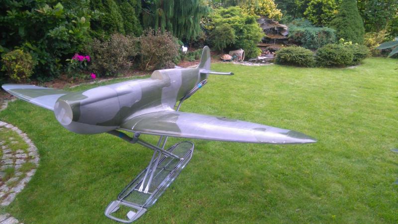

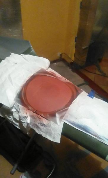

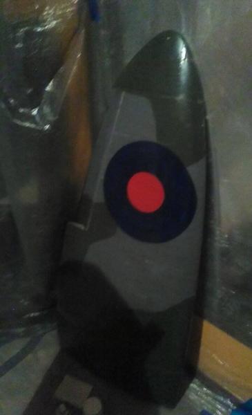

  6. Zdjęcia poszczególnych etapów są wrzucone, spróbuję zebrać to w punktach 1. całość odtłuściłem benzyną ekstrakcyjną i lekko przeszlifowałem wełną stalową. 2. pomalowałem całość bazami samochodowymi w odpowiednich kolorach 3. przy użyciu mocno rozcieńczonych farb akrylowych naniosłem lekkie zabrudzenia, a przy pomocy wełny stalowej przetarcia 4. naniosłem oznaczenia farbami akrylowymi do modeli plastikowych 5. całość pokryłem dwuskładnikowym lakierem samochodowym z dodatkiem matującym.
  7. Malowanie zakończone lakierowaniem A tak wygląda to po złożeniu na sucho w całość I z dumnym właścicelem Chwilowo kompletowany jest osprzęt do podwozia jak już będzie wszystko to zabiorę się za montaż.

  10. Z tego co ja wiem można zwykłą wodą rozcieńczać, nie wiem czy model ma być elektryczny, bo jeśli spalinowy to może zchodzić ta farba podczas czyszczenia ze spalin.

  15. Tak prezentuje się model jeszcze przed naniesieniem oznaczeń a tu podczas nanoszenia oznaczeń Teraz został tylko do nałożenia lakier zabezpieczający, będzie satynowy.
