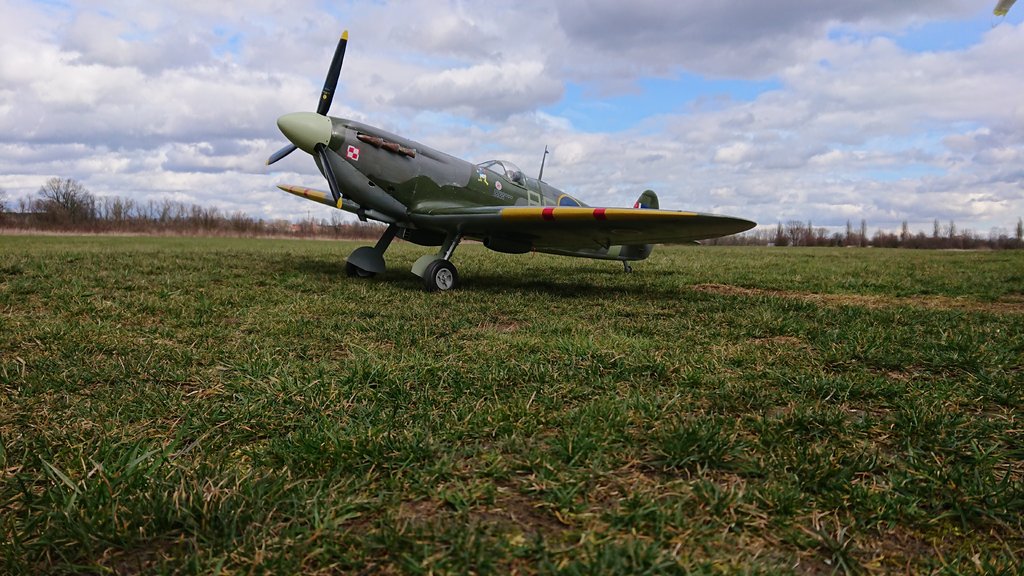

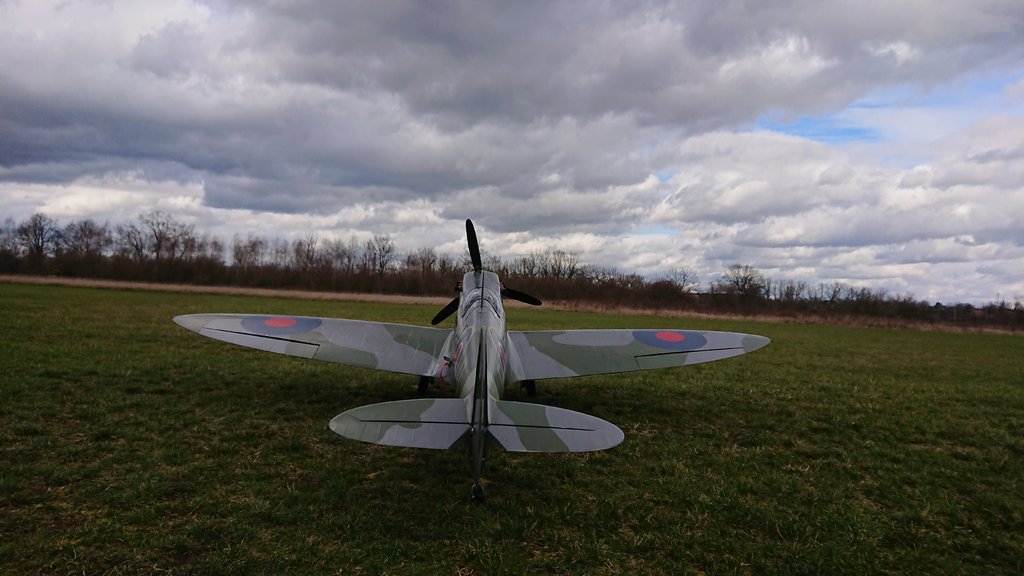

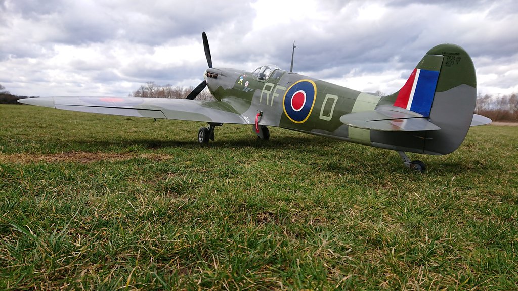

  1. Tak więc budowa dobiegła końca, zostało kilka szczegółów jak np działka, ale to w między czasie jak zrobię to dorzucę do relacji, tym czasem wrzucam film z oblotu, który odbył się dzisiaj, model lata bardzo przyjemnie i przewidywalnie, po zbytnim zwolnieniu nie ma tendencji do przeciągnięcia, jedynie opusza łagodnie nos w dół. Film nie jest najlepszej jakości ale nie mam dostępu do niczego innego jak telefon komórkowy.

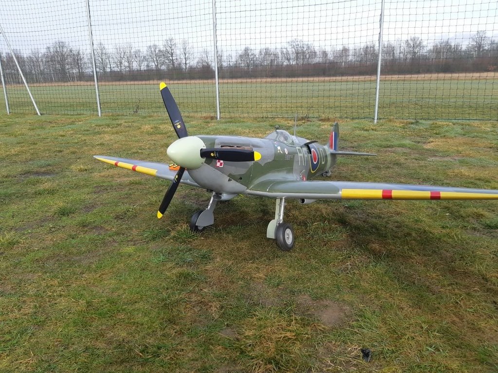

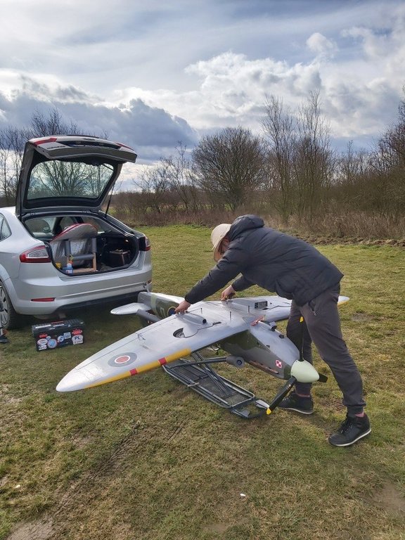

  8. Filmik z wczorajszych testów wszystko teraz działało bezbłędnie, silnik ładnie trzyma ok 90stopni jak dostaje niższe obroty to trochę rośnie ze względu na brak przepływu powietrza, tak że jestem zadowolony, w powietrzu nie powinno być problemu z chłodzeniem. Jedynie obluzował się kolimator, ale to jest pierdółka. Teraz tylko czekam na lepszą pogodę, formę i oblot. Parę zdjęć

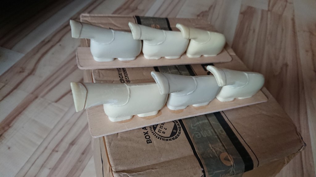

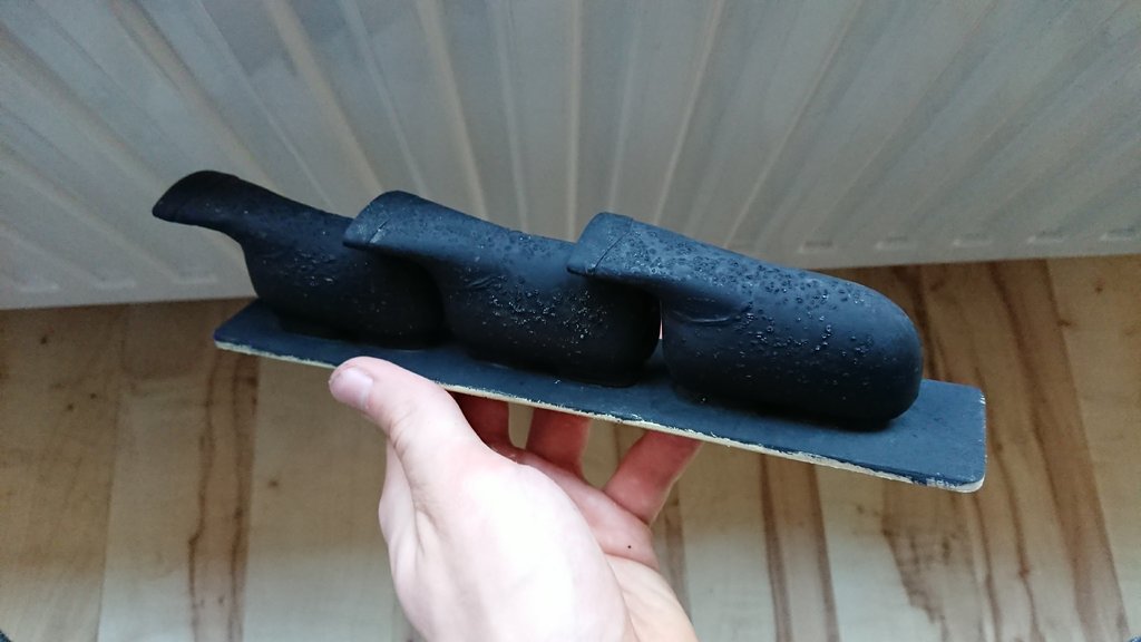

  12. Model w zasadzie skończony i gotowy do lotu, wczorajsze próby kołowania na lotnisku ujawniły jeszcze parę niedociągnięć, jak nie domykające się golenie podwozia, i kilka innych drobiazgów. Po ich wyeliminowaniu zostanie tylko rozgrzać palce na innych mniejszych modelach i szykować się na oblot.

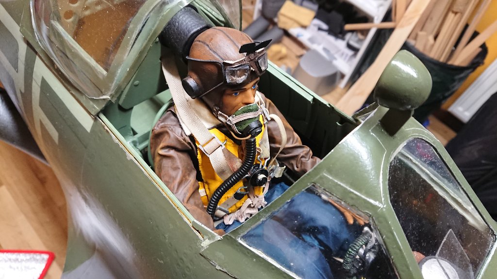

  13. a tak prezentuje się na modelu pilot już przymierza się do kokpitu ?

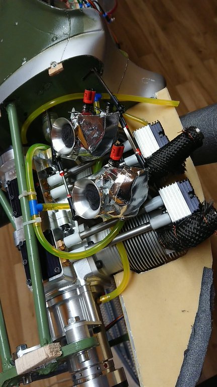

  15. Będę kombinował, narazie masz rację, że trochę to za ostro wyszło Super, dziękuję, na tyle na ile moje zdolności artystyczne pozwolą ?będę napewno do tego dążyć.

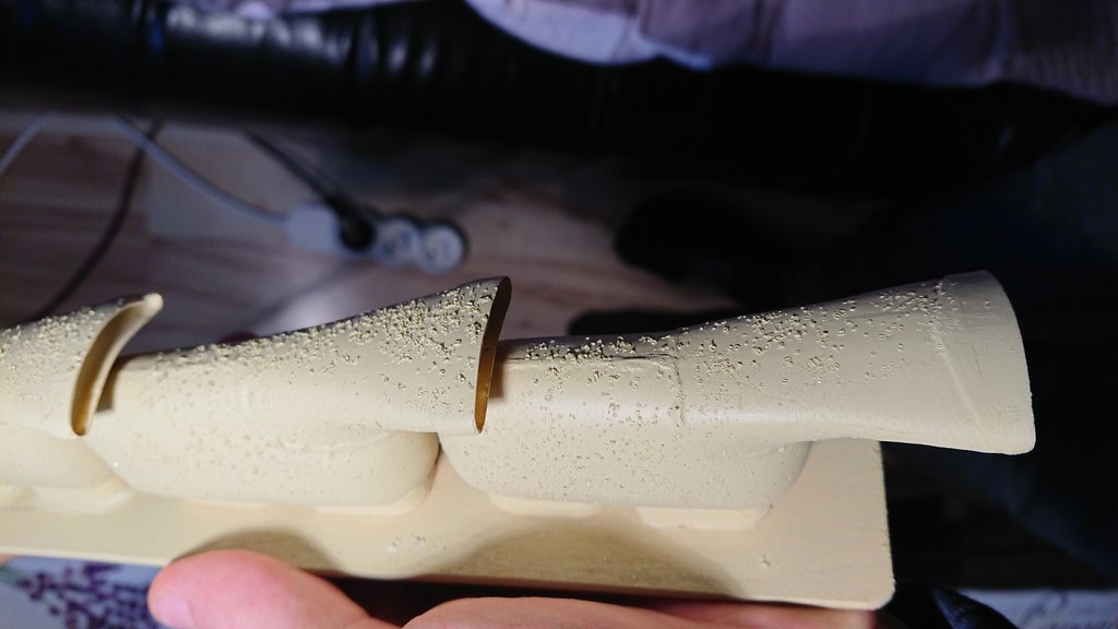

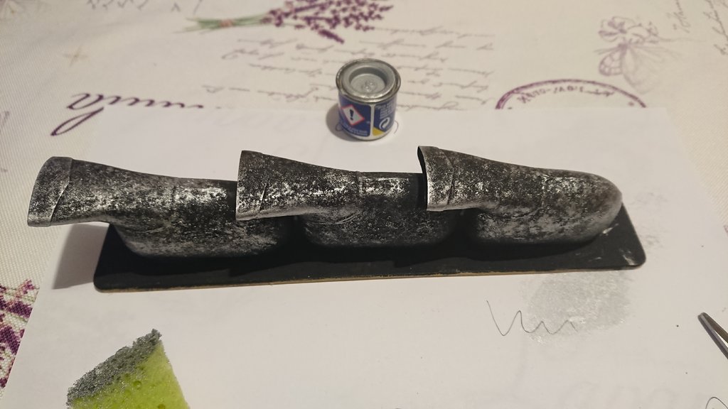

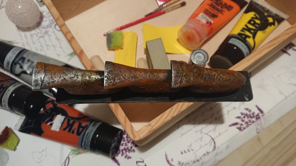

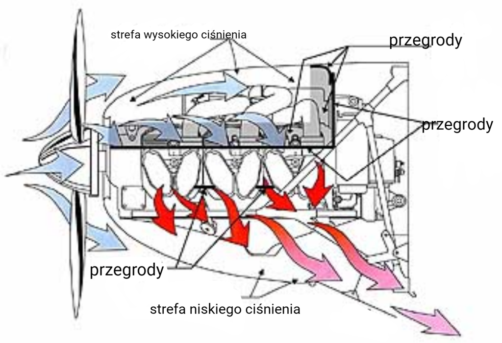

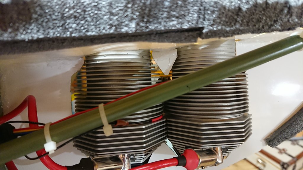

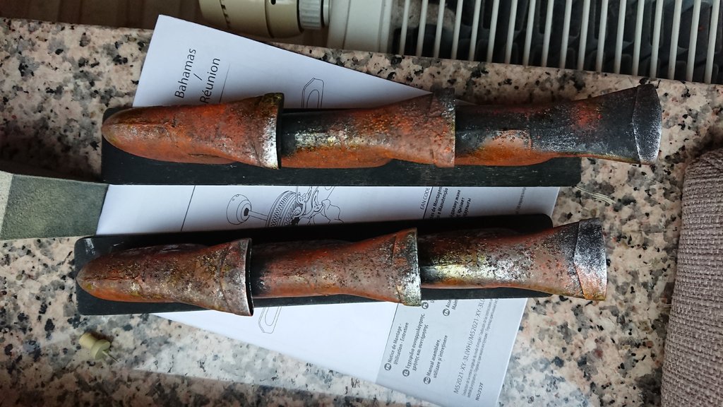

  16. Przyszedł wydech, więc powoli zabieram się za nadanie mu jakieś realistycznej barwy. Ale na początku stworzę fakturę przerdzewiałej powierzchni zabrałem się do tego w ten sposób, że całość pomalowałem szpachlą w sprayu i jak była jeszcze mokra posypalem solą. Następnie po wyschnięciu sól wymyłem ciepłą wodą uzyskując powyższy efekt

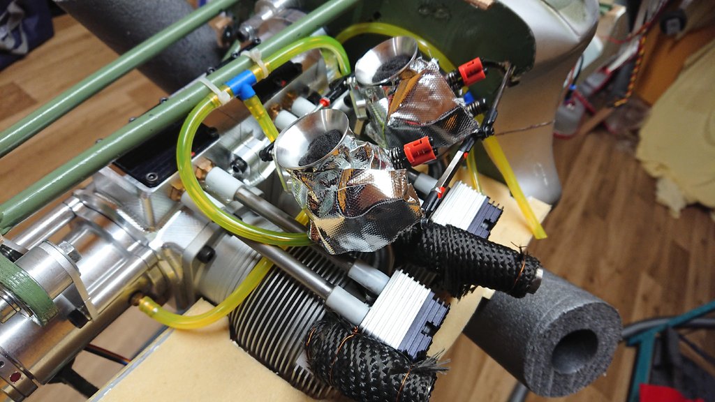

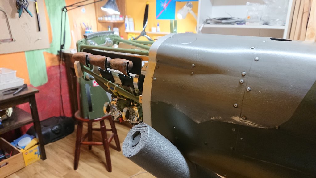

  19. Dla polepszenia pracy silnika, rury wydechowe zostały owinięte bandażami termicznymi, a gaźniki taśmą izolujacą je od ciepła otoczenia.

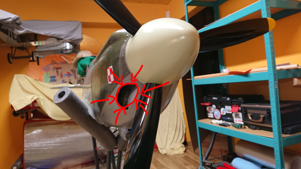

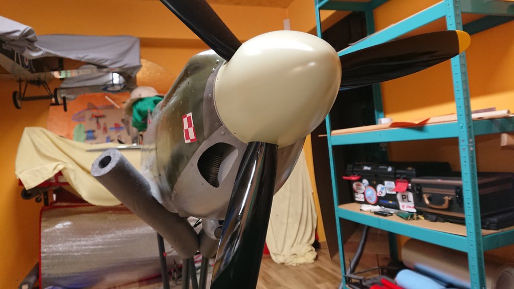

  20. Hmm nie wiem jak to zobrazować, we wlocie powietrza widać połowę cylindrów ale powietrze, żeby wylecieć musi przejść między żeberkami więc opływa całe cylindry, bo jedyna droga od wlotu do wylotu prowadzi przy cylindrach. Przy wylocie zastosuje klapki, które będą tworzyć podciśnienie. Co do zasady większy wylot niż wlot to tak konstruuje maskę żeby proporcje były zachowane. ?

  23. Dziękuję za uwagę z szachownicą, na pewno zmienię. Co do tych przegród, to już pisałem wcześniej do czego one są. Mają za zadanie nie tyle zburzyć przepływ powietrza pod maską co go uporządkować w taki sposób żeby powietrze oplywało cylindry w jak największym stopniu. Jest to analogicznie rozwiązanie jak to stosowane w prawdziwym lotnictwie przy silnikach chlodzonych powietrzem Zasada jest prosta, trzeba stworzyć przegrodę, która kierunkuje wpadajace pod maskę powietrze, tak aby całe zimne powietrze wpadało z jednej strony, przechodziło przy cylindrach, i od dolu należy stworzyć strefę podciśnienia, co spowoduje ukierunkowany przepływ powietrza i lepsze chłodzenie silnika. Obrazek dla zilustrowania

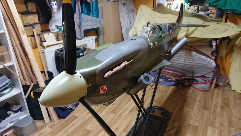

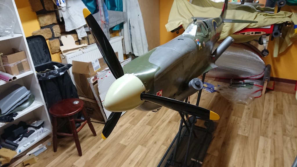

  24. Maska ze smigłem na miejscu Kolejnym etapem będzie izolacja na rury wydechowe i gaźniki
