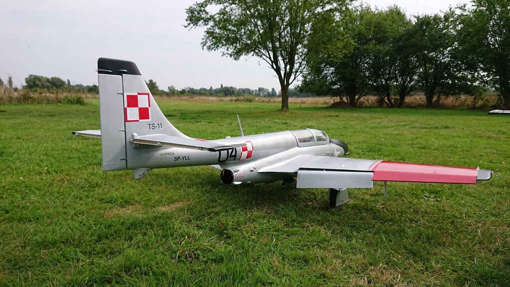

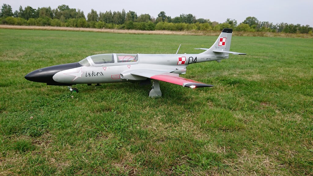

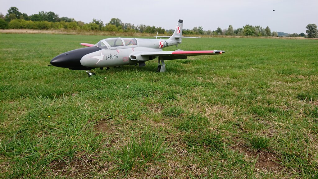

Prace nad iskrą pozwoli dobiegają końca mam zamontowanie już wszystkie serwa.

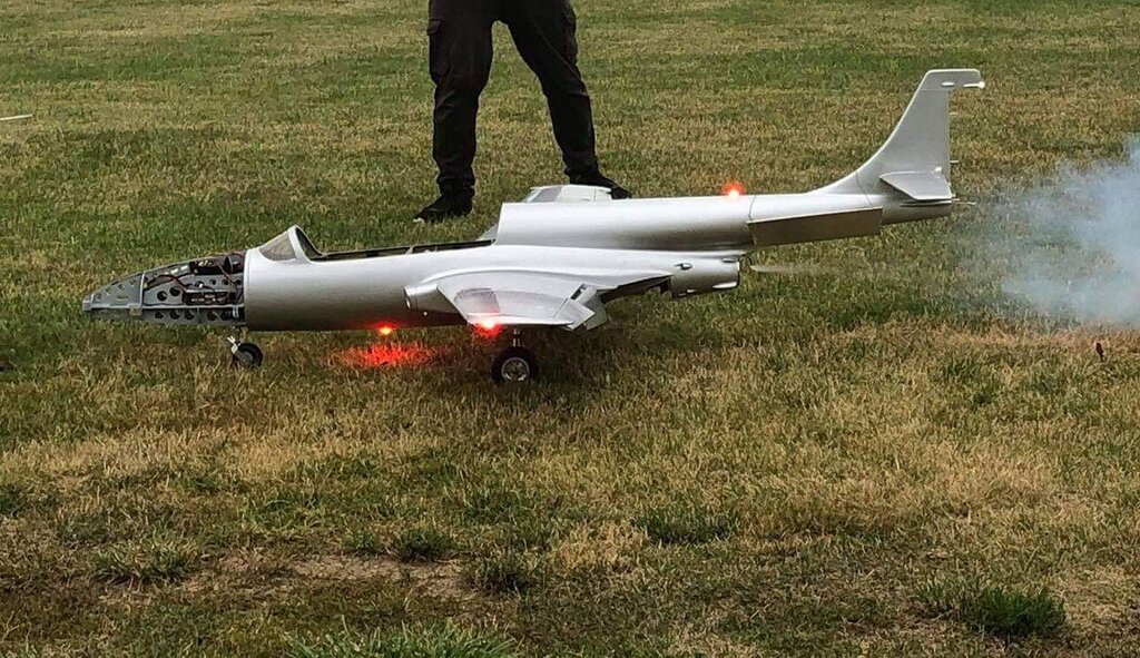

Mechanizm electron, golenie od behotec, co do wyważenia pcham wszystko do przodu (akumulatory, pompa dymu i powerbox) są w nosku. Ekran był tylko do pierwszych rozruchów, w obawie jak by coś miało się opalić, teraz już nie stosuję i nic się nie opala. Problem był tylko z tą podpórką bo się podpiekała, ale okleiłem ją blaszką aluminiową z puszki i jest teraz ok. Moja jeszcze nie lata, ale będzie w Cigacicach stacjonować. Teraz planuję w Pile na weekend się z nią pojawić, a w przyszłym roku to się jeszcze okaże.
