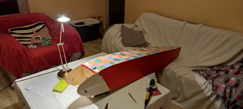

  3. No i Hans ożył

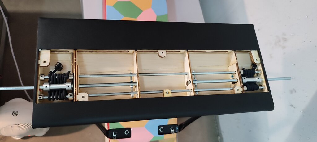

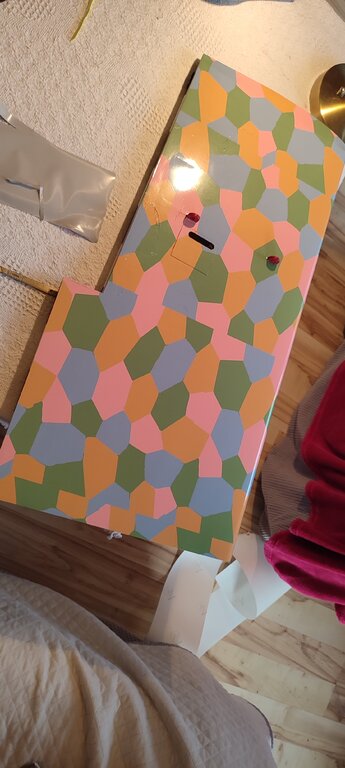

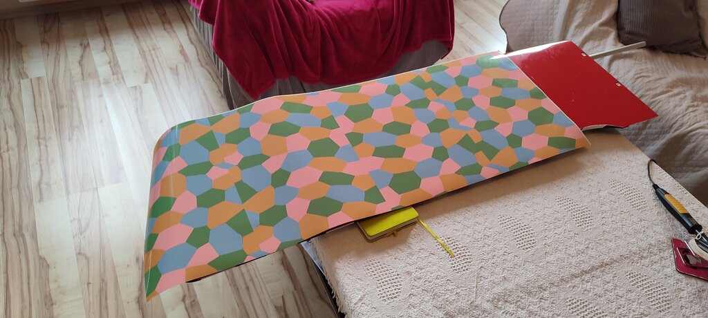

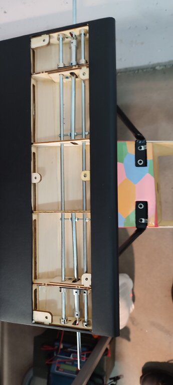

  9. Powalczyłem z instalacją elektryczną i tak to wyszło. Kable od lotek udało się schować w podpórkach skrzydła, tak że nie będą szpecić modelu.
  10. Dziękuję bardzo, w sumie to tylko składam zestaw arf, ale zawsze staram się makietowo budować.

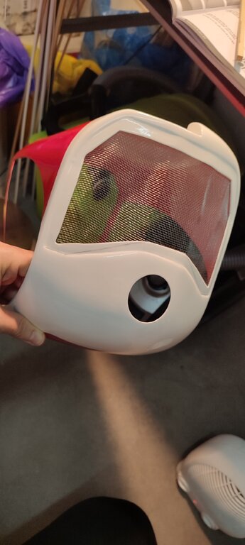

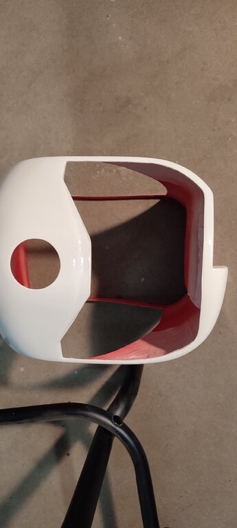

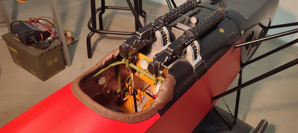

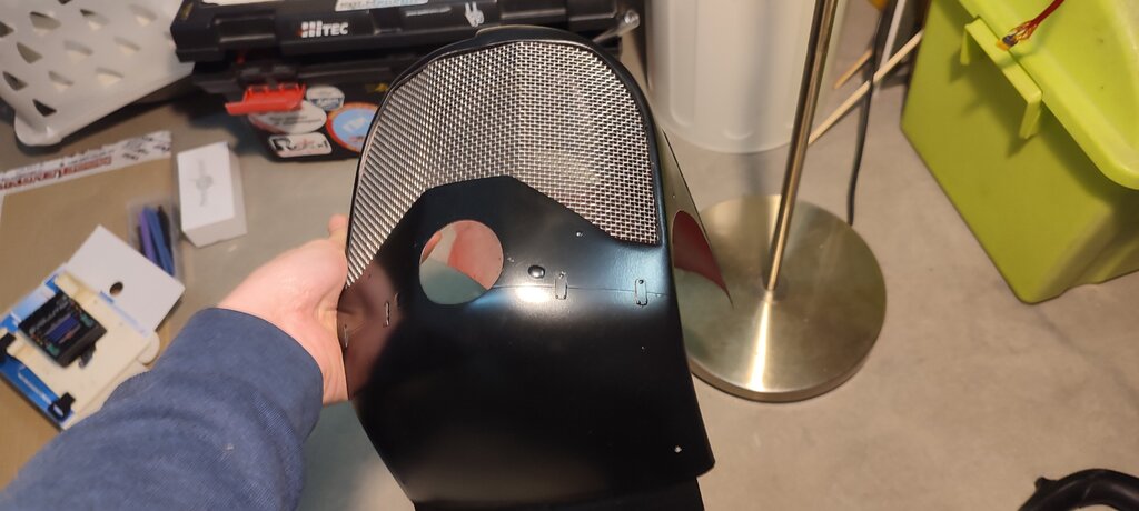

  11. Skończyłem przerabianie maski, a tak to wyszło

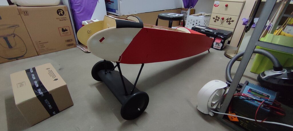

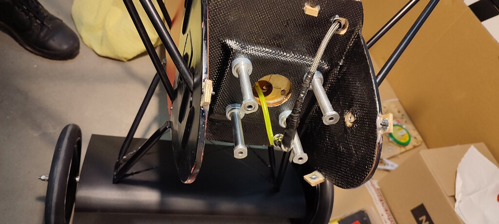

  12. Jak masz 4 anteny to wystaw po jednej ma każdej stronie tzn góra dół prawo lewo, i nie ma opcji wtedy żeby wszystkie 4 na raz się zasłoniły.
  13. Jak wyciągniesz anteny poza kadłub, to czemu miało by dalej zakłócać?, będzie ok, jak będą poza węglowym kadłubem moim zdaniem. No chyba, że chodzi o względy estetyczne.

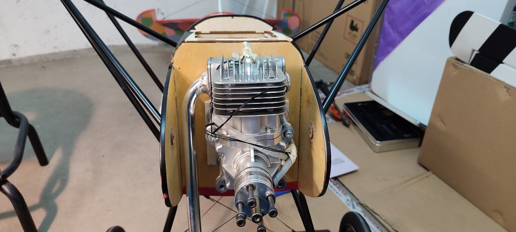

  15. Bardzo ciekawy model, jakie silniki planujesz?

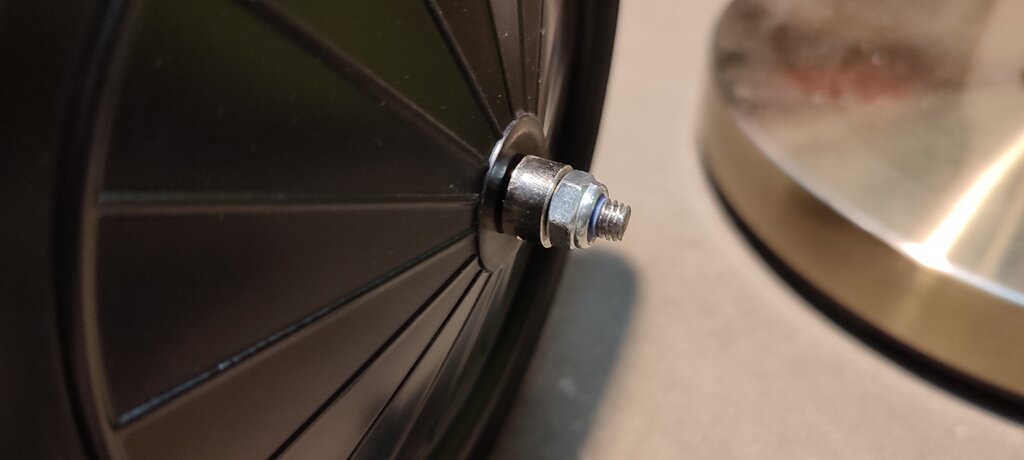

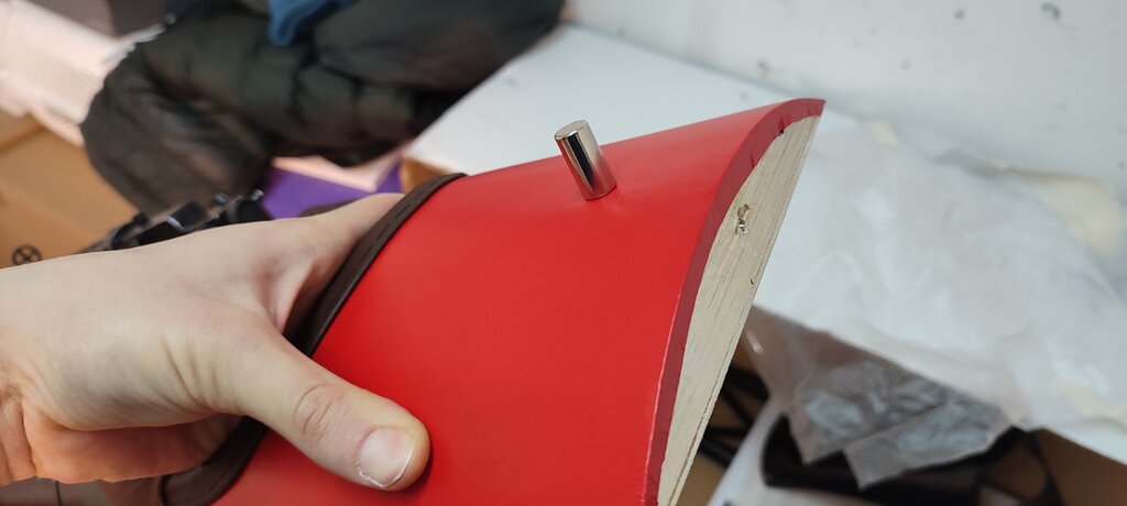

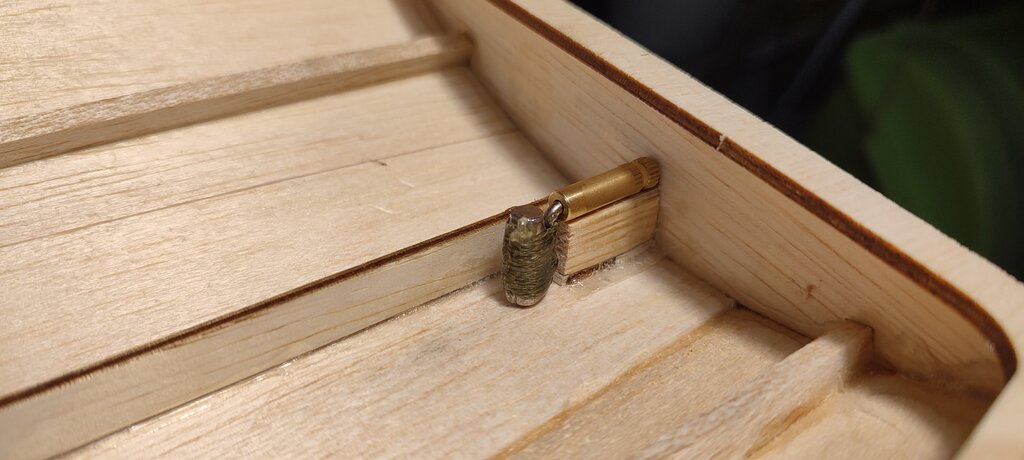

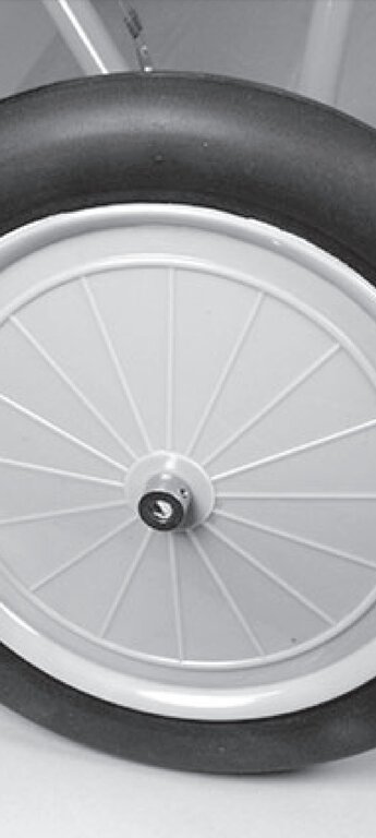

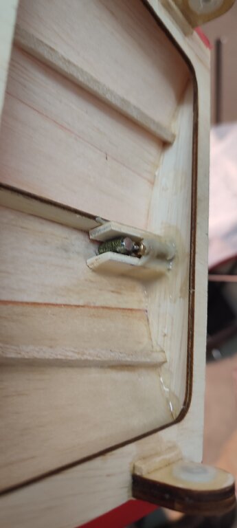

  16. Wkleiłem podstawkę pod silnik i zalaminowałem komorę silnika tkaniną weglową Poprawiłem też mocowanie kół podwozia głównego, miało być zabezpieczone kawalkiem tulejki z wkręcaną śrubką moim zdaniem stwarzało by duże ryzyko, że się odkręci i spadnie w locie. Nagwintowałem więc oś i nakręciłem śrubę samohamowalną, i teraz na pewno nie spadnie.

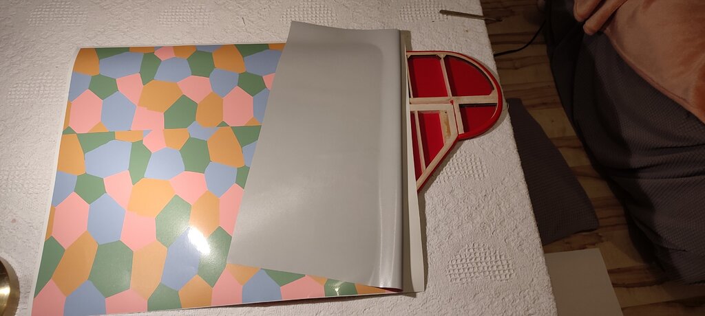

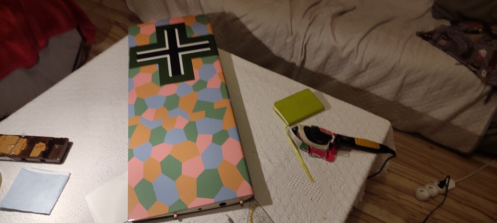

  17. Ewentualnie bym pomyślał, żeby dokleić jakaś np plastikową rurkę prowadzącą fajkę do świecy, żeby nie było potem na lotnisku problemu trafić. Ale tak to schludnie i fajnie rozwiązane.
  18. No będę musiał chyba zapasowy mieć, bo się nie dostanę bez niego do środka ?

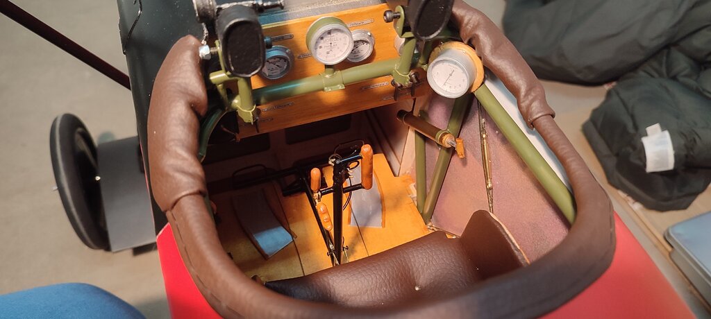

  19. Jasne po to jest forum, żeby dzielić się dobrymi rozwiązaniami ?

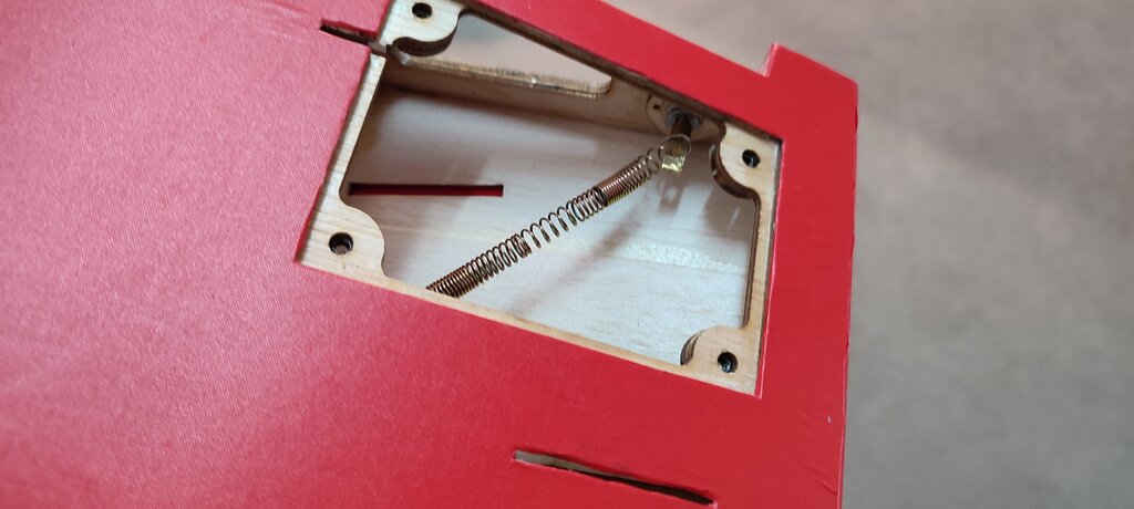

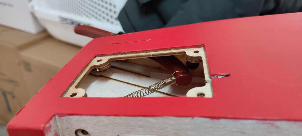

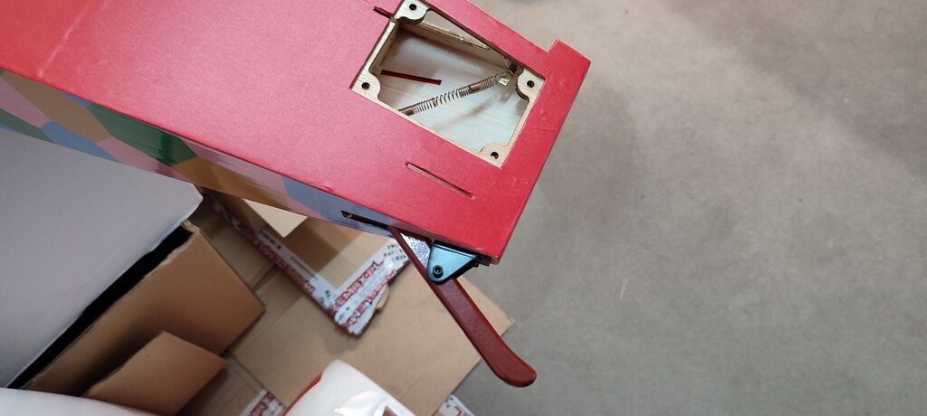

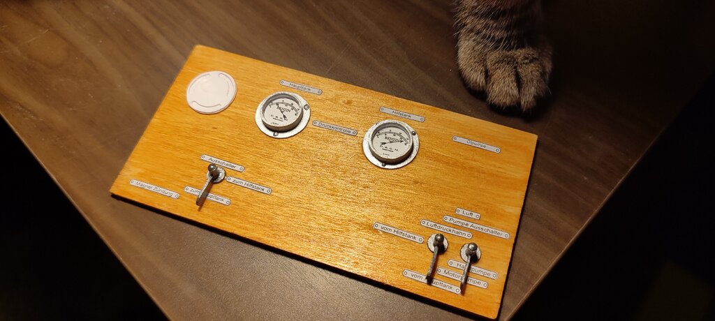

  20. Zrobiłem mechanizm zamykania kabinki, a żeby było wszystko ładnie schowane i nic nie wystawało to do standardowego zamka kabinki przymocowałem magnes i wkleiłem przy poszyciu, tak żeby móc drugim magnesem ją otwierać. Dzięki temu na zewnątrz mechanizm jest niewidoczny.

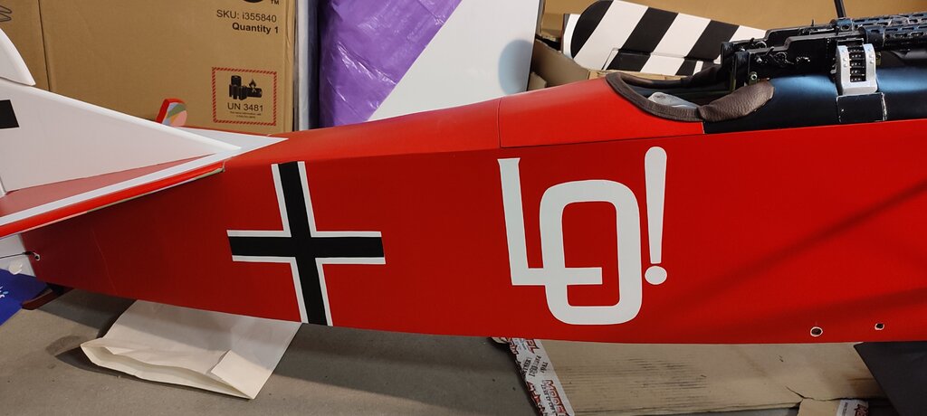

  21. Ponaklejałem oznaczenia

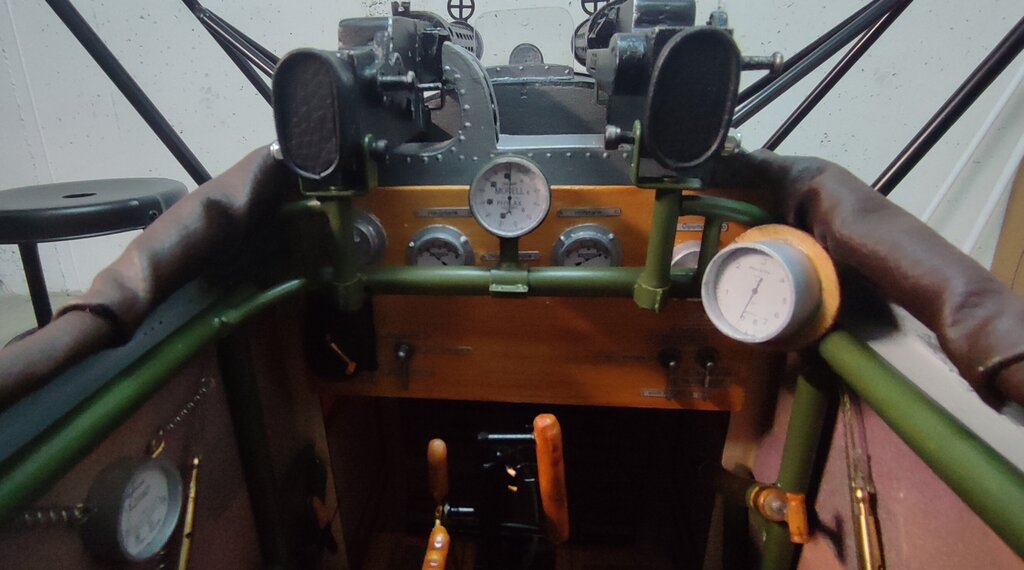

  23. Kokpit w zasadzie mam gotowy

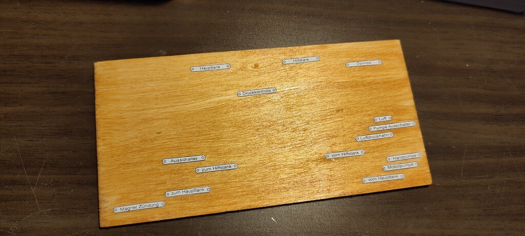

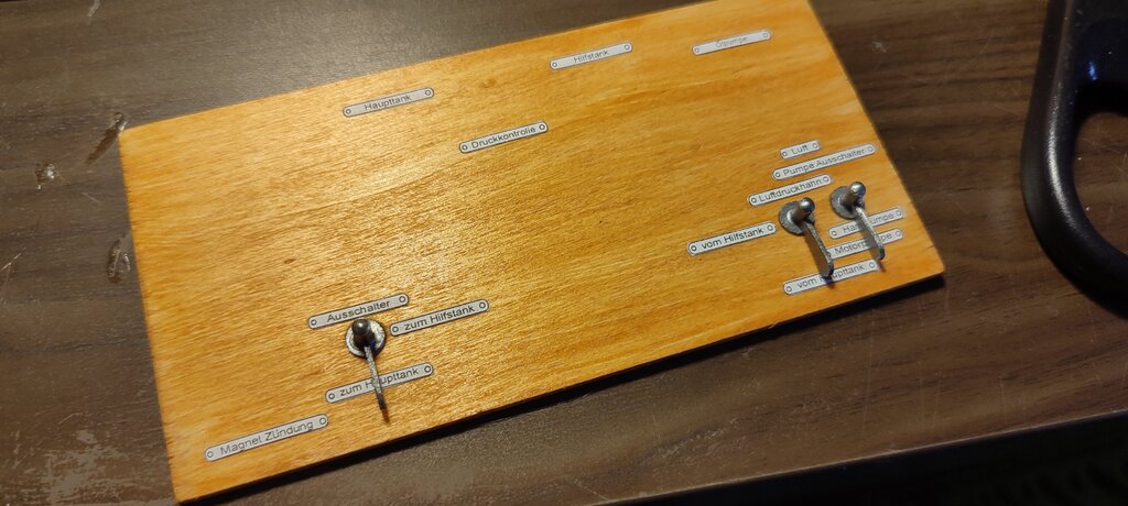

  24. Zainspirowany pracą kolegi safari28 też zrobiłem kilka przyrządów do kokpitu
  25. Deska rozdzielcza skończona
