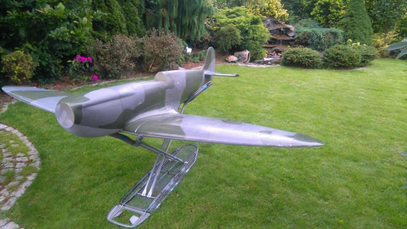

  1. Kupiłem bezpośrednio u producenta https://carf-models.com/en/products/spitfire, a koszta samego modelu to 1690 euro, po dodaniu opcjonalnych elementów które według mnie powinny być w cenie czyli goleni podwozia, kół, tylnej goleni, oraz zestawu do podwozia pneumatycznego cena podskoczyła do ok 2500 euro. Dzięki za propozycję z silnikiem ale postanowiłem już, że będę montował w nim Kolma IL 155 https://www.youtube.com/watch?v=pqBxe149dfs.

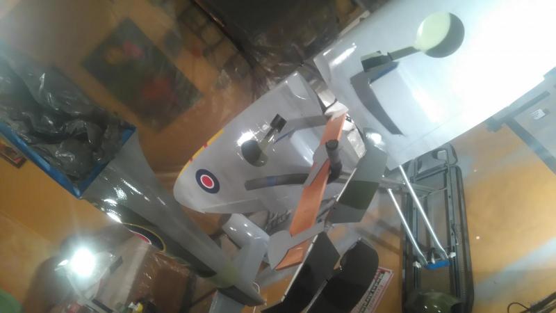

  2. Z racji tego, że wyposażenie kompletował będę w późniejszym czasie postanowiłem na początek zająć się malowaniem. Samolot malowany będzie w kolorach na jakich latał Jan Zumbach , trochę wgłębiłem się w historię samolotów na których latał ten pilot i jest tam kilka nieścisłości, na pewno w dywizjonie 303 nie malowali szachownicy na samolotach a Zumbach nie zawsze latał na samolotach o oznaczeniu RF-D które to oznaczenie w początkowej fazie bitwy o Anglię posiadał samolot należący do pilota Henneberga, został on postrzelany i gdy powrócił do służby latali na nim inni polscy piloci a w późniejszym okresie Zumbach. Nie latał on również na modelu Mk IX ale jak już wspomniałem makieta to nie będzie więc malowanie mimo, że nie zgodne historyczne zostawiam jako wizje artystyczną Na początek poszedł spód
  3. Powiedział bym, że to taki kit/arf troche trzeba zbudować samemu ale większa część jak skrzydła kadłub i stery są gotowe, tylko pomalować i poskładać w całość. Napewno nie będzie tylko do oglądania ale do latania.:-)
  4. Witam postanowiłem w końcu się odważyć i spróbować relacjonowania budowy na forum. Powstanie samolot o którym zawsze marzyłem, ponieważ uważam go za najpiękniejszego, czyli myślę znany wszystkim Spitfire. Model jest zestawem z firmy CARF . Budowa trwa od jakiegoś czasu, a z racji tego, że idzie mi powoli będę relacjonował trochę z opóźnieniem, żeby nie robić dużych przerw. Mam nadzieję, że pomożecie z ewentualnymi problemami .
