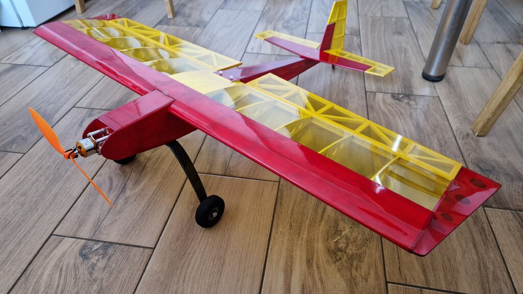

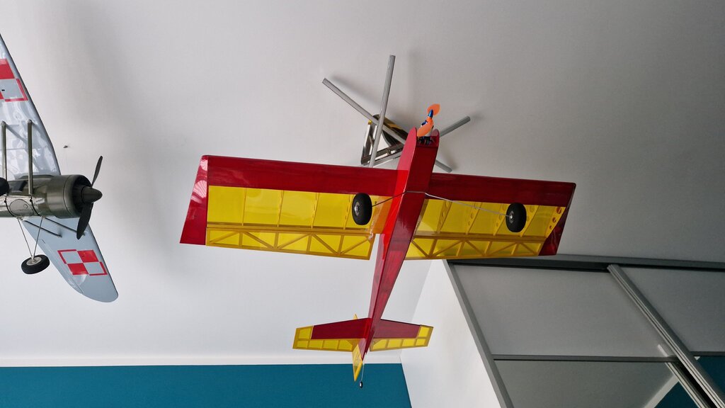

  4. Dzięki za podpowiedź z tymi lotkami w górę Przygotowałem już nawet miksy na moim er9x i lotki są na oddzielnych kanałach. Więc przy następnym oblocie wypróbuję ten sposób. Już tak latałem depronową Spectre Andrew Newtona, tzn z wychylonymi lotkami w górę podchodziłem do lądowania i w ten sposób model bardzo się stabilizował i chyba faktycznie zwalniał, ale to dawno było. Rafik wisi już przygotowany pod sufitem. Ale myślę jeszcze o dodaniu biało czarnych znaków na spodzie skrzydła, np. na natarciu, bo mam problem z oceną położenia z dalszej odległości Coś na wzór pasów inwazyjnych lub szachownicę.

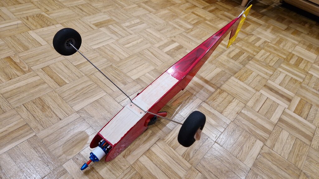

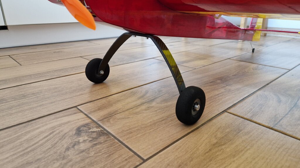

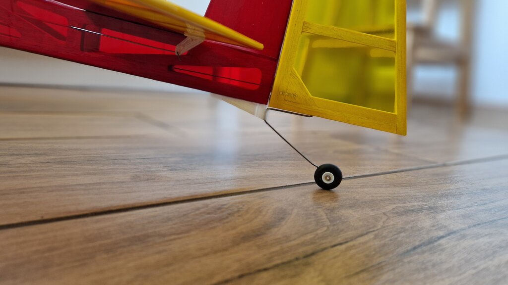

  5. Podwozie zmienione, jeszcze osadzić kółka mi zostało i uzupełnić folię. Drut fi 2,5 mocowany na zasadzie rozprężania w kadłub przez szczelinę. Wyszło elastycznie i lekko, z dużym ugięciem podwozia w razie ostrego przyziemienia.

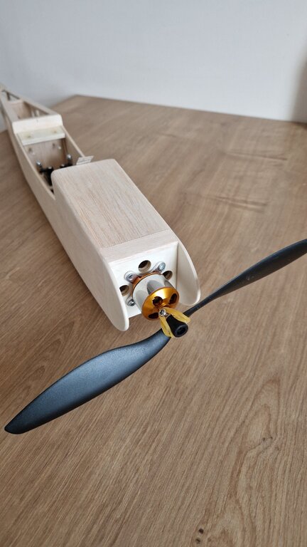

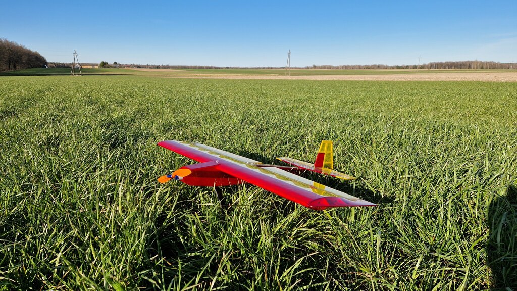

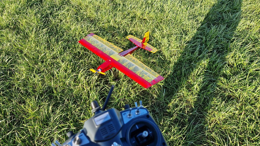

  7. Napęd zmieniłem dzień przed na zakupiony od kolegi na tym forum sunnysky x2216 kv1250, ze śmigłem 9x4.7 SF. Ten jest 20g cięższy i mocniejszy od poprzednika. Wahałem się czy robić skłon i wykłon od razu i nie zrobiłem. Wszystko jest na 0. Kilka przelotów i lądowań to za mało żeby coś powiedzieć, wydawało się że leci po sznurku. Nie ma tendencji do zadzierania na pełnej mocy. Podwozie to mój błąd przy ostatnim lądowaniu, za ostro zszedłem z wysokości i wyprostowanie lotu było równo z trawą. Ale też jest to mój błąd konstrukcyjny, ponieważ podwozie wysunąłem skrajnie do przodu a tam nie było wzmocnienia i ta sklejka miała prawo się tak złożyć. Podwozie oczywiście odbuduję, ale nie wiem czy takie sztywne czy jednak nie druciane.

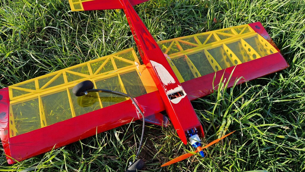

  8. Jest szybki, słucha się sterów, poleciał bez trymowania prościutko. Próbowałem też wolniej polatać i jest to osiągalne ale słaby ze mnie pilot Lotnisko miałem marne, duża trawa szybko hamuje przy lądowaniu, więc wyrwałem podwozie... Ale pierwsze koty za płoty i trochę polatałem.

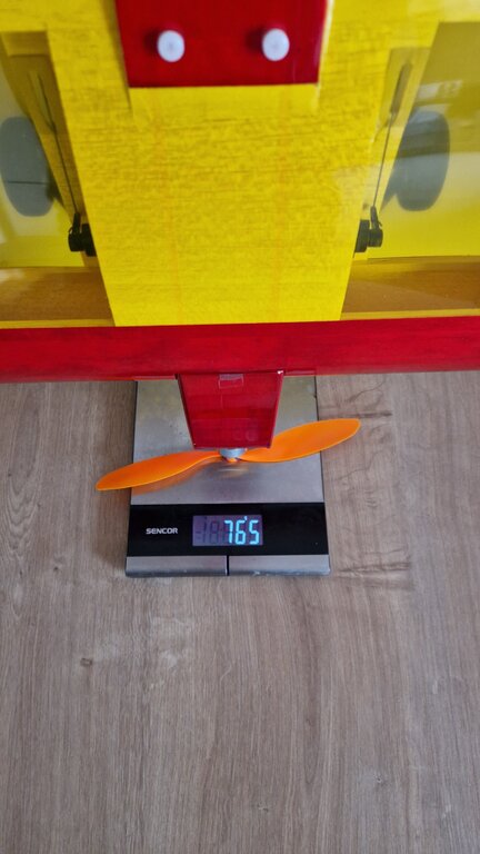

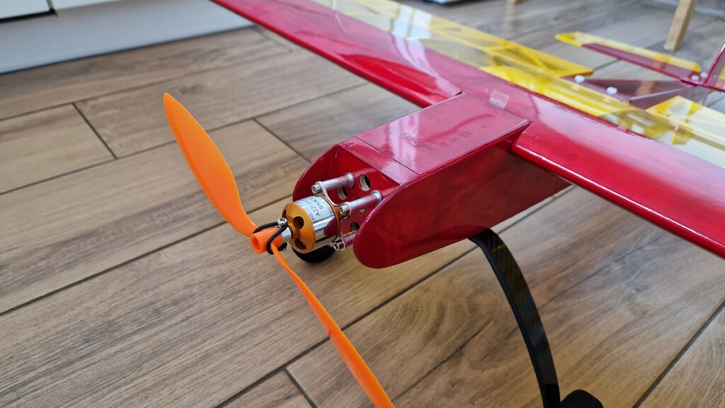

  10. Rafik poskładany, waga gotowego na oblot wyniosła 765g (z akumulatorem). Było by nawet mniej, gdyby nie to że brakuje na nosie 40g... i po co było ucinać. 😵‍💫 Wydłużyłem mocowanie silnika, ale zastanawiam się nad lepszym i delikatnie cięższym napędem. Akumulator poszedł większy, na razie 3s Li-ion. Może poskładam pakiety 4s. Regulator nadwymiarowy 40A ale łyknie w razie czego 4s. Kółko ogonowe połączone ze sterem kierunku. Podwozie główne jednak poszło zakupione węglowe. Tu można by zmienić na coś mniej sztywniejszego. Konieczne oddalenie silnika zrobione na podkładkach aluminiowych. Docelowo propsafer zniknie jak lepiej opanuję sztukę lądowania

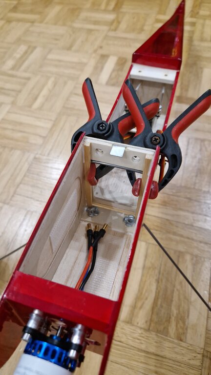

  11. Dziękuję za podpowiedzi, mój też wyszedł szczelny w części ogonowej i tu już nie zrobię przewietrzania, bo musiał bym zerwać trochę folii i dziurawić wręgi. Przez ażurowanie, piasek i inne brudy będą osadzały się na folii. Myślałem o otworach w dolnej lub bocznej części kadłuba, pod skrzydłem. W grę wchodzi wylot podobny do tego na klapce od komory akumulatora.

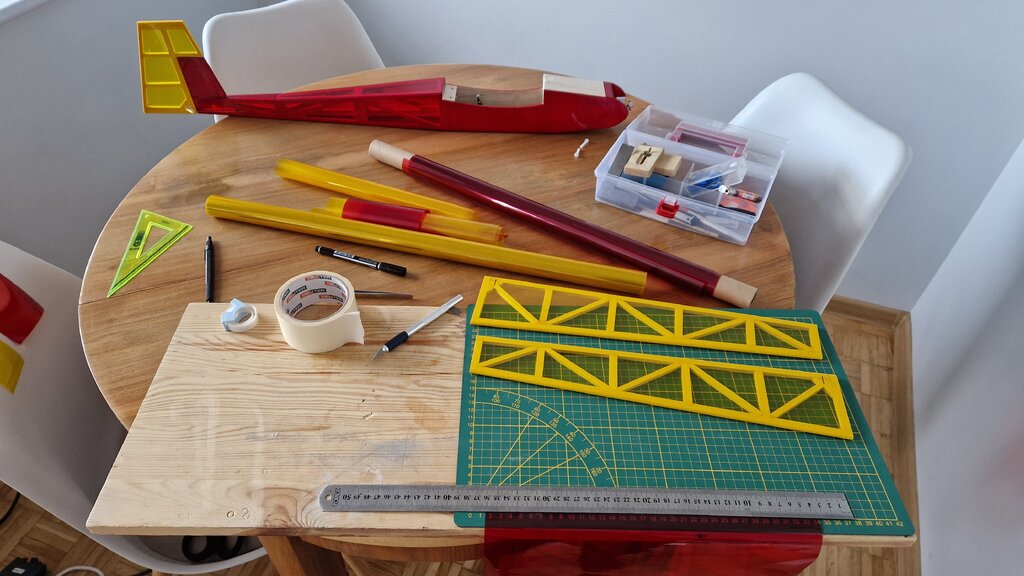

  12. Skończyłem pokrywanie folią Folia transparentna z kavana troszkę się różni od oracover. Wcześniej oklejałem wyłącznie oracoverem ale nie transparentnym i mam wrażenie że kavan słabiej się kurczy, ale przede wszystkim kolor znajduje się w warstwie kleju, co jest minusem. Na plus jest cena i do reszty idzie się przyzwyczaić. Kolorystyka modelu przypomina mi latające zwierzę: W wyniku czego Rafik dostał imię: "Szerszeń" 😀 Do zrobienia zostało podwozie, miało być gotowe, jednak zamówione jest zbyt sztywne. Pracuję też nad wietrzeniem komory akumulatora i regulatora.
  13. Miała być maska, jednak po przemyśleniach zmieniłem to. Im dłużej ciągnie się budowa, tym bardziej zmienia się koncepcja Trzeba szybciej kończyć to choć trochę z niego zostanie 😆 Podwozie zamówione, folia już dotarła, więc ostatnie szlify i kryję. Edytowano 19.03 Folia transparentna już częściowo na modelu. Pierwszy raz kryję transparentną, najgorzej idzie z zakładkami.

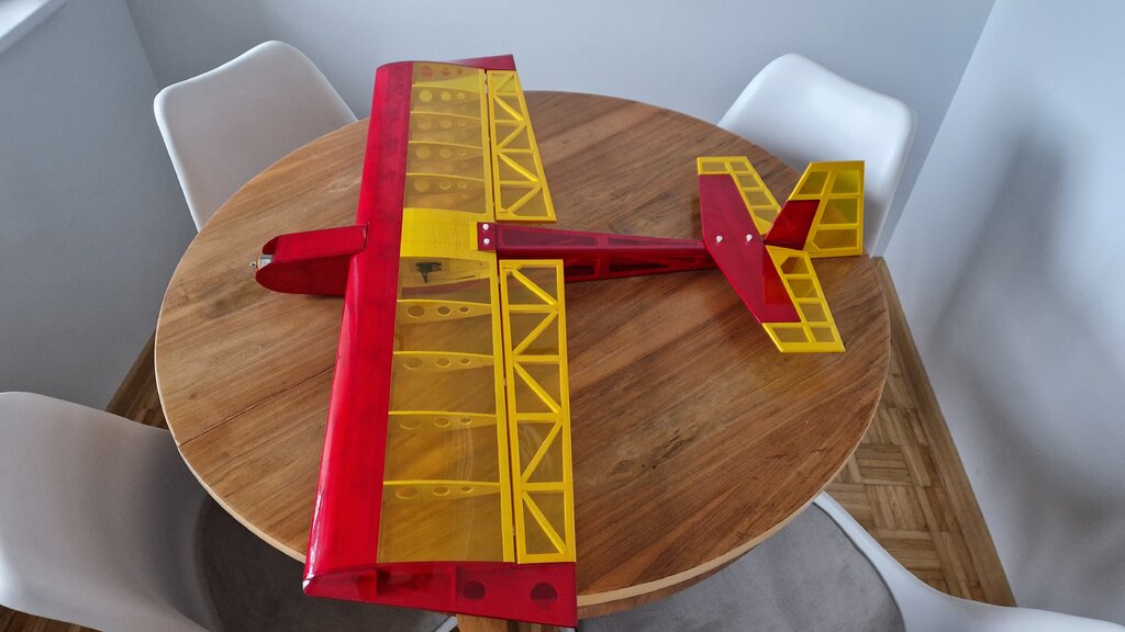

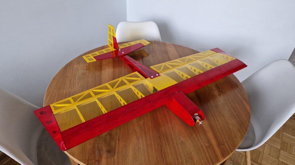

    Podziękowania

  19. Przenikanie popychacza już rozwiązałem, zobaczymy czy się sprawdzi i czy dobrze trafiłem z miejscem Końcówki skrzydła też zostały wklejone. Te transparentne folie mają w sobie coś i dodają lekkości Lotki jeszcze na szpilkach.

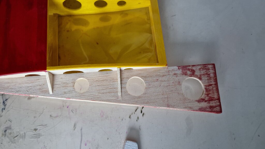

  20. Keson pokryty balsą. Żebra i tylna krawędź na 10mm też. Jest sztywno Do wycięcia otwory na popychacze i przewody, oraz zamknięcie drugiej strony środka płata. Kusi przeźroczysta folia za kesonem, bo jest co eksponować. Krawędź natarcia obrobiona, do lekkiego szpachlowania.

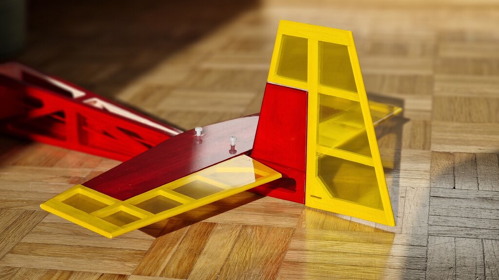

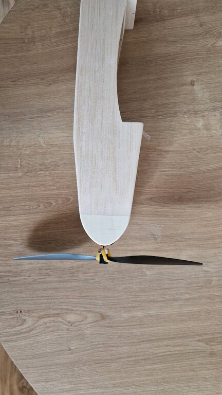

  25. Mała aktualizacja. Bryła kadłuba sklejona, ale jeszcze nie zamknięta. Domek silnika dodany, widziałem że bez niego też się da ale taki dłuższy "ryjek" w proporcjach odpowiadających silnikowi spalinowemu bardziej mi przypadł do gustu. Dodatkowo regulator mieści się w domku. Półka na serwa lekko z tyłu, przed mocowaniem skrzydła. Mocowanie statecznika poziomego na dwa wkręty nylonowe M4. Gwint zrobiony w 5mm sklejki, zalany CA dla utwardzenia. Zostało poprowadzić bowdeny do sterów i można zaklejać kadłub Edytowano 17:25 Bowdeny wklejone, kadłub zamknięty. Edytowano 22:00 Na dziś koniec, statecznik pionowy wykonany. Klej jeszcze schnie.
