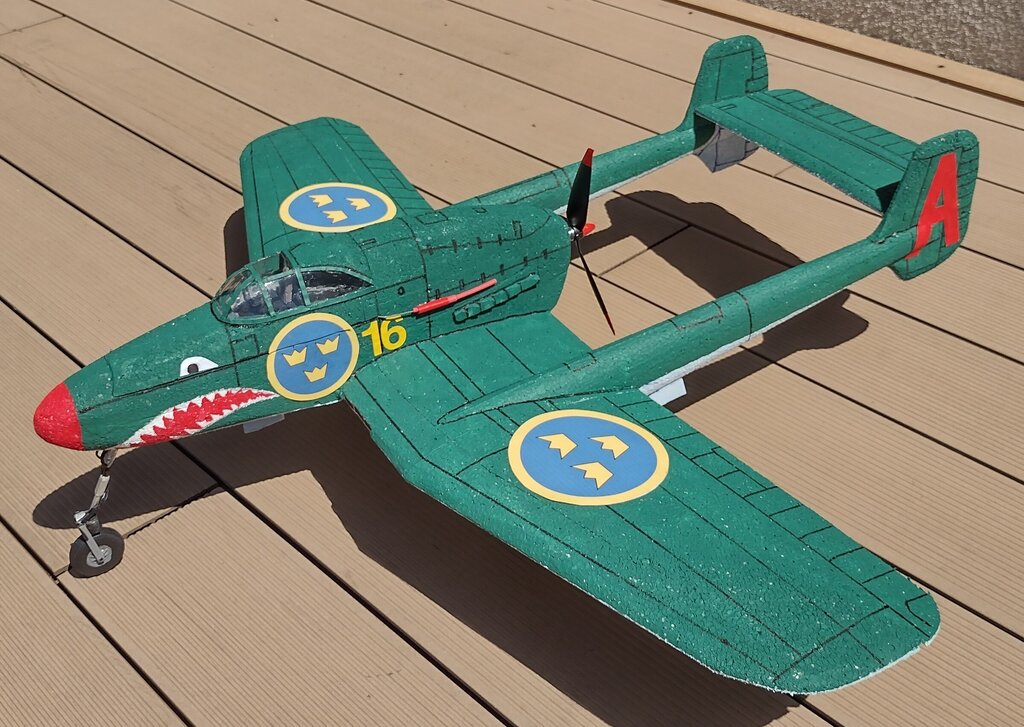

  1. Bardzo ambitnie Mirek , brawo . Z rysunku widać ze będzie to wersja z dwoma statecznikami kierunku, trudniejsza , problematyczna , wymagająca , ale jak pięknie się prezentuje się w powietrzu. Zanosi się na bardzo długą relację co jest też w obecnych czasach niesamowite i wciągające. Trzymam kciuki. Nie przejmuj się wagą dwa silniki dadzą radę . M

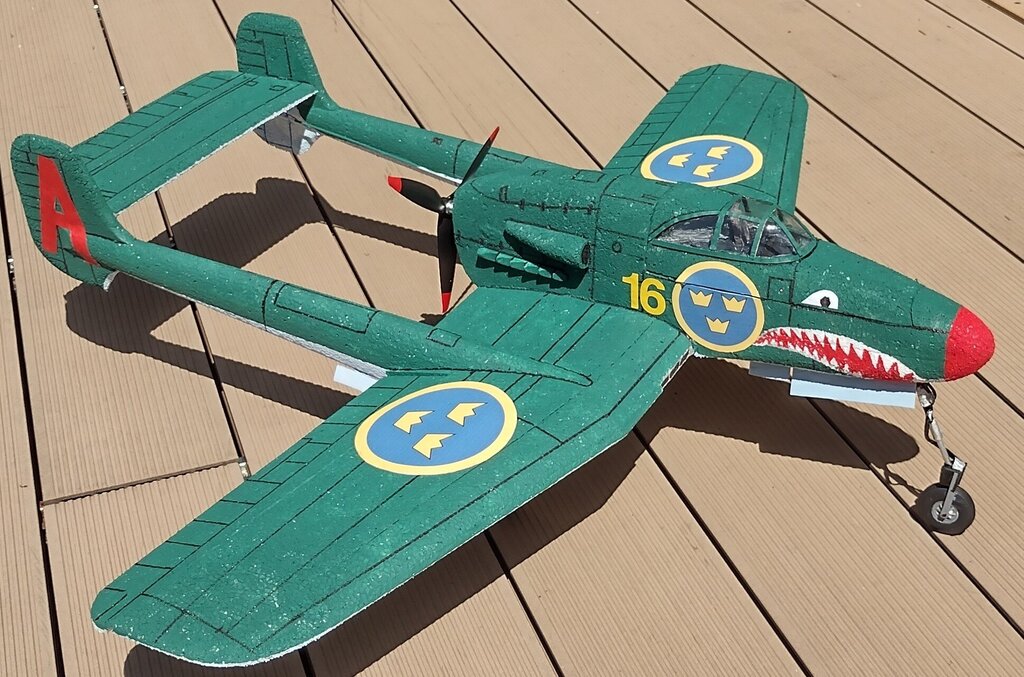

  2. Szanowni Koledzy. Model gotowy ale wątpliwości dopiero teraz się nawarstwiają. Dlatego proszę jeżeli coś wpadnie Wam do głowy aby ułatwić , a właściwie rozwiać moje wątpliwości napiszcie co o tym sądzicie. Po pierwsze : jeżeli model wystartuje i poleci prosto w poziomie , to w przypadku gdy zaciągnę ster wysokości / znajdujący się po lewej stronie skrzydła/ całość pochyli się na prawo???? , bo ogon i ster wysokości znajduje się po lewej stronie i to ta lewa strona pójdzie jako pierwsza w górę w stosunku do całego skrzydła. Czyli samolot przechyli się w prawo / ciężki ponton/ i może być niebezpiecznie. Może?! A jakby zmiksować ster wysokości z lotkami ? Mix może by spowodował wyrównanie lub zniwelowanie przechyłu całości . Ale jeżeli tak, to czy lotki należy zmiksować minimalnie czy z dużym wychyleniem????? A może to nie nastąpi i tylko to jest mój wymysł. Może to nie ma znaczenia ten ster wysokości po lewej stronie? Chcąc temu przeciwdziałać uruchomiłem silniki tak jak na rysunku , ale na ster wysokości również będzie działał efekt zaśmigłowy który nie będzie obojętny dla całego układu , a może będzie??? Druga sprawa . Jeżeli podeprę model na osi podłużnej / 1/2 rozpiętości skrzydeł /cały zacznie przechyla się na prawo. Ponton umieściłem jak najbliżej osi podłużnej , jak tylko na to pozwalała mi wielkość śmigieł. Jest jednak znaczna różnica ciężaru . Czy mogę to zniwelować dociążając lewą stronę ? Czy to jest rozwiązanie? Czy to coś da? Tak uczyniłem przy moim B&V 141 i musiałem to wyważenie usunąć , ale tam była minimalna różnica między lewa i prawa stroną modelu. W P.111 to aż 31 gram A może nie potrzeba tego robić, bo ciąg ze śmigieł to zniweluje? Nie wiem co myśleć i co począć z tym problemem, a właściwie dwoma. Jeżeli ktoś ma jakiś pomysł będę bardzo wdzięczny. Pozdrawiam Marek
  3. Ostatnim elementem budowy była wymiana silnika i malowanie. Całość została złożona i mogę spokojnie powiedzieć że można zrobić lżej , stosując silniczki dronów i ich regulatory. Zapewne całość wyglądałaby również bardziej wiarygodniej / bardziej makietowo/ gdyż odstępy od siebie łopat śmigieł dawałby bardziej czytelną asymetrie całego zestawu. Model wzbudza bardzo duże zainteresowanie i pytania czy to poleci. Czy poleci???? Jeżeli poleci będzie to duża zasługa Jarka /jarek_aviatik/ który wiele mi wyjaśnił i pomógł zrozumieć zasady działania modeli asymetrycznych. Dziękuje Jarek za pomoc. Dużo jeszcze przemyśleń i co tu mówić wiele niejasności które zapewne zostaną zweryfikowane w praktyce na lotnisku . Niemniej model zbudowany waży 892 lub 930 gram / zależnie od baterii 1800 lub 2650/ ma rozpiętość 120 cm , ponton o szerokości 10 cm i długości 63cm , kadłub 69 cm. Z malowaniem nie miałem problemu ,bo nikt takiego samolotu nie wyprodukował , więc pozwoliłem sobie wg mojego uznania. Pojemnik na regulatory zdał egzamin i spokojnie można wyjmować elektronikę aby włożyć baterie, która umieszczona na końcu pontonu doskonale wyważa model. Oczywiście filmik z oblotu będzie niezależnie co się wydarzy. Sam jestem ciekaw. Pozdrawiam . Marek
  4. Masz rację Mirek mając wątpliwości czy moje problemy z ulotnieniem P.111 zostaną rozwiązane. Oby tak było i niech poleci. Nie chcę i nie mam prawa porównywać mój model P.111 do oryginału którego nie było. Ja to traktuję jak zabawę , sprawdzając czy konstrukcja którą wyciął Marek " na wzór" rysunku znalezionego w internecie może latać , a jakby przy okazji tej zabawy zastanawiać się co i jak mogłoby się zdarzyć, gdyby taki samolot rzeczywiście powstał. Szaleństwo, mówią moi koledzy i jedyne co przychodzi mi do głowy dlaczego powstały plany takiego samolotu , to fakt że przy próbie skonstruowania takiej maszyny potrzebne jest inne spojrzenie na awionikę i aerodynamikę , a może przy okazji rozwiązanie nieznanych problemów. Może właśnie dlatego B&V zmuszało w ten sposób sowich inżynierów do niestereotypowego myślenia? ".........oprócz kształtu, nic nie zbliży budowanego modelu do oryginału ........" a nasze kombaty oprócz kształtu co mają wspólnego z oryginałami ????? a jednak latają. W jednym z tobą się nie zgodzę . Oblot przed pomalowaniem. Kiedyś tak uczyniłem , a po pomalowaniu ponownie musiałem wszystko na nowo ustawiać. Prace nad modelem powoli idą do przodu. Niestety nie zauważyłem i wstawiłem jeden silnik 2205 zamias 2212 i teraz muszę poczekać na właściwy silnik. m

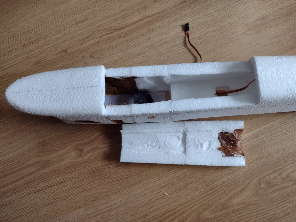

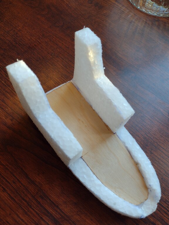

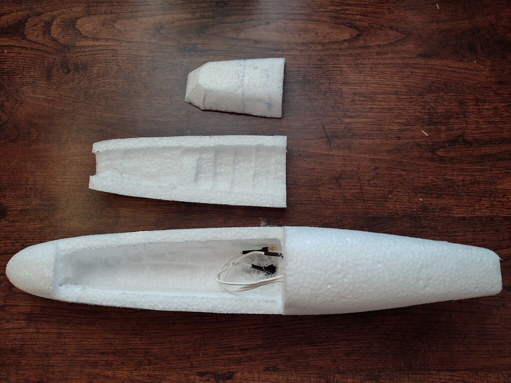

  5. BV P.111 to zapasowy projekt wodnosamolotu BV 138 . ZAPASOWY ! Ponieważ właśnie BV 138 wprowadzono do produkcji i eksploatacji w ilości ponad 200 sztuk, projekt latającej łodzi BV P.111 pozostał tylko na papierze i prawdopodobnie w parciu o ten rysunek Marek wypalił mi elementy tego niesymetrycznego wodnosamolotu. Niestety nie jest to pewne, że ten rysunek jest faktycznie autentycznym projektem B&V . Może jedynie domysłem - wyobrażeniem kogoś na temat tego projektu . Może to przerobione plany BV 138? Trudno , ja przyjmuję to za pewnik. Patrząc na rysunek i zdjęcie modelu , zadaję sobie pytanie czy on poleci? Jego asymetryczność jest tak niesamowita , że same narzucają się pytania o czym myślał Richard Vogt , co chciał uzyskać , jakie dodatkowe atuty miał mieć ten wodnosamolot , że zaprojektował go właśnie w ten niesamowity sposób. Mogę zrozumieć tworzenie rzeczy lekko asymetrycznych w celu przeciwdziałania siłom wytwarzanym przez pracujące silniki , ale dwa silniki , jeden ogon i pływak przeciw jednemu silnikowi + wielki ponton? Przecież to przy starcie musi się zwalić na prawą stronę . Domniemam ,że konstruktor właśnie tą tendencję chciał zniwelować częściowo przez siłę nośna statecznika poziomego , ale jak to się ma kiedy statecznik poziomy się porusza ? Każde jego wychylenie również wywołałoby przechył. To jedna moja wątpliwość . Druga znacznie poważniejsza, to nie za bardzo mogę sobie wyobrazić taki wodnosamolot podczas startu z wody. Pomijając wszystkie problemy z redanem , sądzę że to właśnie asymetryczny opór wody byłby jego największym problemem. Dwa pracujące silniki i pływak , przeciw jednemu silnikowi i ogromnemu pontonowi. Jak to wystartowałoby przy tak różnych oporach? Mając tyle wątpliwości i pytań postanowiłem nieskromnie samemu to sprawdzić / pomijając oczywiście aspekt startu z wody/ najlepiej w praktyce. Dlatego pomysł ulotnienie tego wodnosamolotu. Czy poleci? Bardzo bym chciał , bo nie znalazłem w internecie latającego BV P.111 . Samolot będzie niskobudżetowy wiec buduje go jak kombata tyle że XXL. Na szczęście nie musze uważać na wagę i liczę ze całość zamknie się w 800-900 gramach Kadłub to duży monolit , podobny do kadłuba BV 138 mimo tak dużych rozmiarów musiałem wyciąć dużo pianki , bo też i "klamotów'' muszę w nim umieścić również dużo i one również ważą dużo. Dwa silniki z jednej strony nie zrównoważą silnika i pontonu w którym umieszczona będzie cała elektronika. Wzmocniłem skrzydło które ma rozpiętość 120 cm węglami . a ponieważ BV P.111 to górnopłat , będę musiał baterie która ma posłużyć mi również do wyważenia samolotu umieścić na końcu pontonu. Czyli wszystko musze wyjąć by włożyć baterię przez kabinę polotów . Dlatego zrobiłem pojemnik na regulatory i przewody od serw i silników ,aby to odbywało się sprawnie. To nie jest problem , ale patrząc na skrzydło i ponton mam wiele pytań . Jak umieścić silniki , w którym kierunku mają się obracać , gdzie ma być środek ciężkości jak to wszystko wyważyć......i wiele takich wątpliwości. Przecież gdyby umieścić niesymetrycznie silniki na skrzydle normalnego samoloty, to raczej nie poleciał by w locie poziomym. Kiedyś czytałem że późno produkowane Me 109 miały statecznik pionowy lekko wygięty i przesunięty względem osi , a Mc 202 miał trochę niesymetryczne skrzydła. Natomiast Supermarine Walrus miał silnik przesunięty względem środka o 3 stopnie. Więc może rzeczywiście ta niesymetria ma sens . Bo jeżeli nie to, będzie piękna KATASTROFA. kiedyś zrobiłem samolot niesymetryczny i on latał , ale miał tylko jeden silnik. Pozdrawiam m

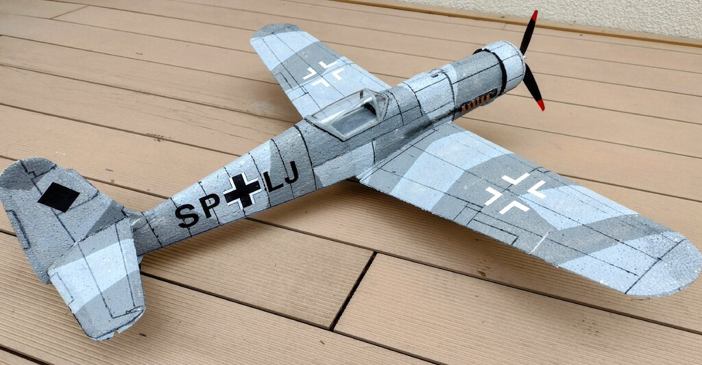

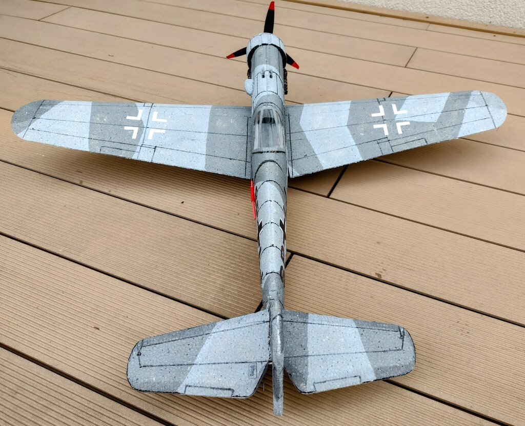

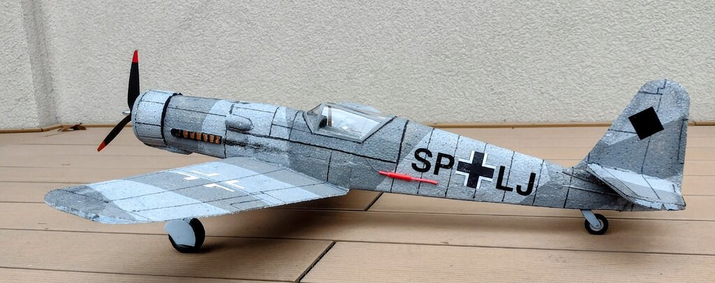

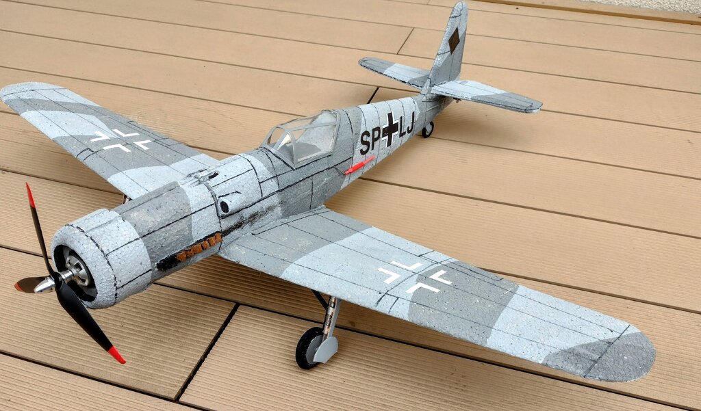

  6. W roku 1943 podstawowy samolot Luftwaffe Me 109 starzał się i mimo że był dobrą maszyną , to zaczął ustępować chociażby Fw 190 D9 czy Fw Ta 152. Wówczas Willy Messerschmitt wpadł na pomysł skonstruowania lepszej wersji Me 109 , wykorzystując do tego specjalnie skonstruowany do bicia rekordów prędkości, samolot o nazwie Me 209 . Sami widzicie że nie miał ten samolocik nic wspólnego z samolotem seryjnym Me 109 używanym podczas działań wojennych. Wykorzystując wyśrubowany rekord prędkości wynoszący 755km/h propaganda nazistowska okłamywała wszystkich ,że Me 209 to kontynuacja starzejącego się Me 109. Ciekawostką jest to że rekord prędkości z 26.04.1939 r udało się pobić dopiero 16 sierpnia 1969 r przez Grummana F8F2 " Bearcat" oczywiście chodzi o samolot z silnikiem tłokowym. W wyniku podjętych starań w listopadzie 1943 roku odbył swój pierwszy lot Me 209 V5 . Myśliwiec ten faktycznie był przygotowany do działań wojennych , posiadał wiele nowinek technicznych , był zwrotny , łatwy w prowadzeniu doskonale uzbrojony , ale miał zasadniczą wadę która jednoznacznie dyskwalifikowała go jako wiodącego myśliwca , mianowicie był o 50 km/h wolniejszy od Fw 190D . Dlatego wyprodukowano go w kilkunastu egzemplarzach . Nigdzie nie mogłem znaleźć czy brał udział w walkach i z jakim skutkiem , ale przecież nie można marnować gotowego do walki samolotu. Byla tez wersja wysokogórska Me 209 5H, ale nie znalazłem właściwego zdjęcia. Później była wersja Me 309 z której wyrósł Me 409 dość oryginalny dwukadłubowy ciężki myśliwiec , ale to juz przy okazji omawiania różnych planów Messerschmitta. Tak więc postanowiłem zbudować niesławną podróbkę Me 209 , bo wydaje mi się że będzie to niezły wojownik ESA. Pianki które przysłał Marek wyszły bardzo obiecująco więc nie było kłopotów z utrzymaniem wagi. Budowa przebiegała normalnie jak każdego kombata szybko, bo pianek nie musiałem poprawiać . Jedyna uwaga, jeżeli będziecie składali kombata z kadłubem rurowym , przyklejcie najpierw skrzydło do kadłuba , a dopiero potem odetnijcie górę w celu dostępu do baterii i całej elektroniki. Jeżeli uczynicie to wcześniej na skutek naprężeń jakie występują przy tej czynności spowodują nieznaczne acz widoczne odstępy i magnesy neodymowe tego nie skorygują. To tyle uwag co do do budowy modelu. Patrząc na mój samolot i Na Fw Ta 152 mogę stwierdzić ze to bardzo podobne samoloty. No ale samoloty są do siebie podobne , chyba że to samoloty Blohm & Voss , ale to już osobna bajka. Gotowy do walki mój Me 209 V5 waży 402 gram, rozpiętość 85 cm , kadłub 70 cm a wygląda tak: posiada dużo miejsca na regulację SC za pomocą baterii. Chciałem jeszcze nadmienić ,że w Polsce po wojnie w Czerniakowie znaleziono na złomowisku kadłub Me 209 V1 . Obecnie można go zobaczyć w Muzeum Lotnictwa Polskiego w Krakowie , czyli wszystkie wersje V1, 2,3,4,5, latały , czy brały udział w walkach powietrznych nie jestem w stanie tego stwierdzić . Niemniej mój Me 209 V5 zanosi się na niezłego wojownika. Łatwy w budowie polecam. Pozdrawiam Marek

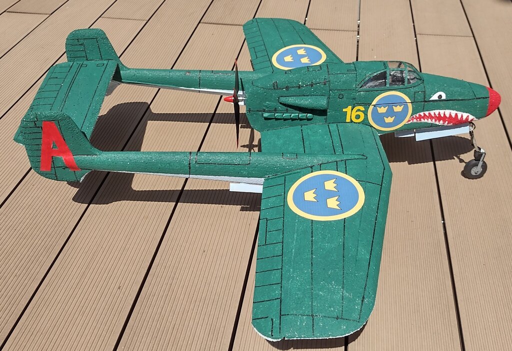

  8. Kończąc model zastanawiałem się nad jego pomalowaniem , ale ponieważ bardzo chciałem zmieścić się w limicie wagowym postanowiłem chociaż trwa lato , pomalować go w barwach zimowych. Mimo tego nie udało się, gdyż model waży 682 gramy ma rozpiętość 104 cm , oraz74 cm długości kadłuba a wygląda tak: Samolocik posiada również opuszczaną rampę załadunkową , wynika to z konieczności dostępu do odbiornika. Chcąc zapewnić choć minimalne chłodzenie elektroniki wymyśliłem sobie że powietrze będzie wchodzić przez otwór karabinu maszynowego a wychodził nieoszklonym "bulajem" kadłuba. Powiem szczerze bardzo dziwny samolot , ale jakże piękny przez swoją inność. Czy będzie to rzeczywiście " Creme de la creme" kombatów ? Zapewne nie , ale zobaczymy jak ten cudak da sobie radę podczas oblotu. Pozdrawiam wszystkich , namawiając do budowy takiego samolotu, bo wart jest poświęcenia mu trochę uwagi. Marek

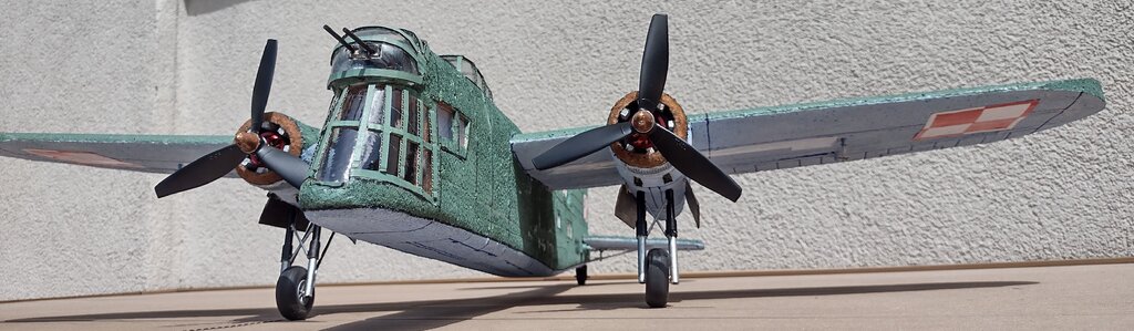

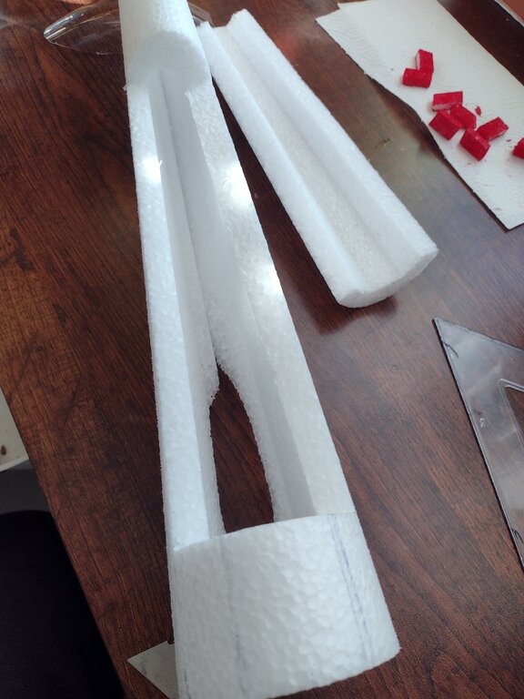

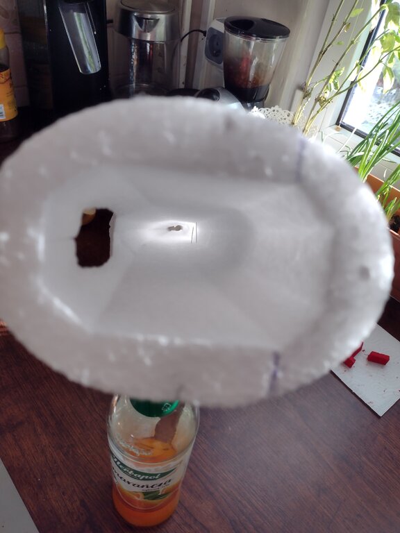

  9. Trudno znaleźć butelkę która by pomieściła taki gipsowy monolit / kopyto pod kabinę pilotów mojej "stonogi"/. Niemniej jest takowa butelka 2,5 l znanego napoju. Obkurczona / staje się bardzo twarda/z otworem na karabin maszynowy , przyklejona do kadłuba dała sztywność i wydawała się pancerna . Całość była sztywna i naprawdę można spokojnie powiedzieć ,że przy kolizji z kretem da radę , ale przypominam że muszę ją zdjąć, aby umieścić wewnątrz baterię . Trzeba było to odciąć i...... tu okazało się ,że po odcięciu całość była mało stabilna . Podobnie było przy Żubrze i tam przyklejenie na cyjanoakryl sklejki jako podłogi załatwiło sztywność co uratowało model podczas kraksy. Tutaj przykleiłem dwa patyki od lodów znacznie zmniejszając ruchomość podłogi na zginanie. Dodatkowo zabezpieczeniem przed "kretem " będzie doklejenie przedniego koła podwozia i jego urządzenia hydraulicznego , które będzie stanowiło jakby "taran" podczas przygód przy lądowaniu. Jest jeszcze jeden element usztywniający całość samolotu, dwadzieścia niskociśnieniowych kół wklejonych w kadłub. Niestety ze względów estetycznych / w moim samolocie jest ich tylko 18 / musiałem ująć dwa bo zbyt daleko sięgały, prawie że do rampy rozładunkowej / jakoś to źle wyglądało , a że to nie makieta...../. Nie bardzo wiem jak to cudeńko pomalować , bo model jest niesamowity jeżeli go się przyszpilkuje . Zobaczymy. m

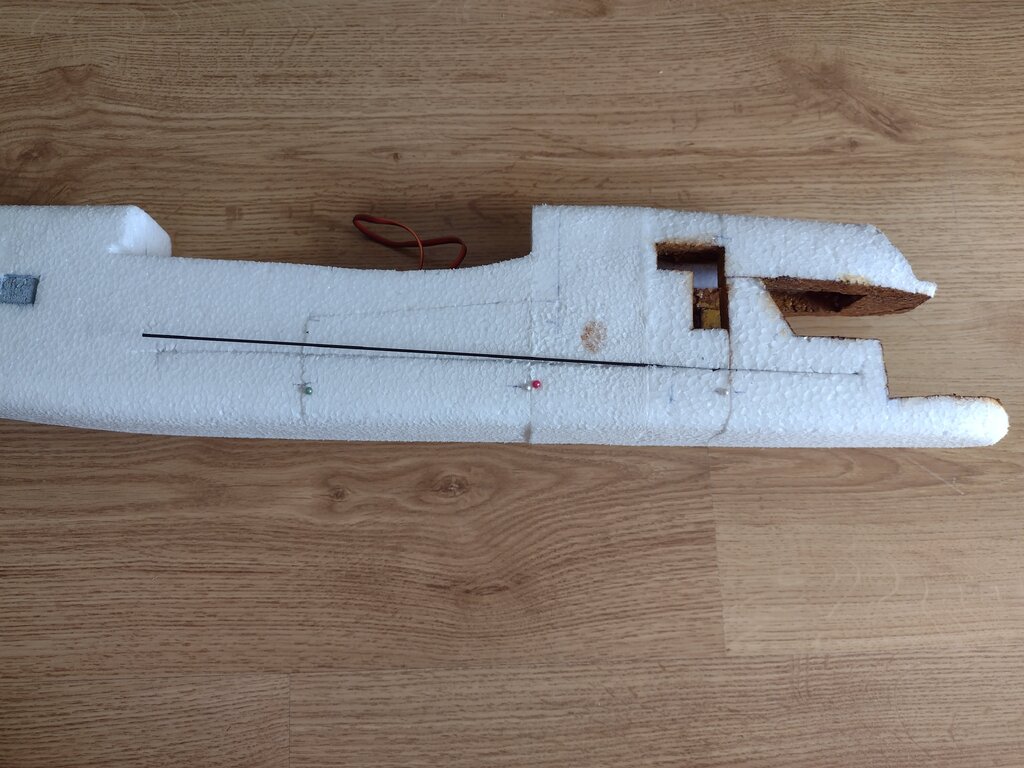

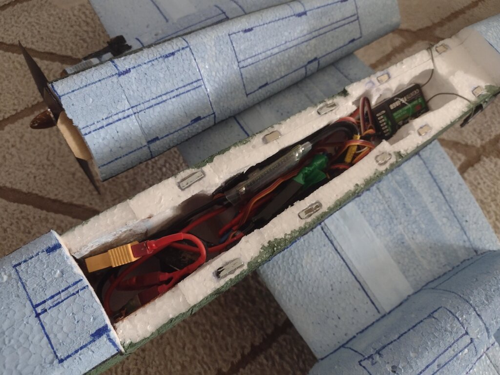

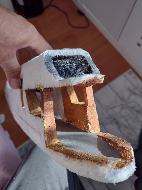

  10. Niby to duży samolot , a jak trzeba umieścić elektronikę wewnątrz to miejsca tam nie za dużo . Serwo steru wysokości musiałem umieścić w suficie kabiny pilotów . Trudno do niego będzie dojść bo na nim będzie zamocowana wieżyczka karabinu maszynowego. Jedyny mankament takiego rozwiązania to przeprowadzenie bowdena przez całą długość modelu do steru wysokości. Myślałem ,ze robiąc rampę załadunkową rozwiąże dostęp do rozmieszczenia elektroniki wewnątrz kadłuba i umocowania wszystkiego chociaż na rzepy . Niestety nie da się i musiałem wyciąć " kanał rewizyjny" od spodu aby chociaż poukładać wiązkę kabli. Szkoda że nie można zostawić tego na stałe , bo w tym miejscu jest dwadzieścia niskociśnieniowych kół . Powoli zbliżam się do końca , ale duży problem stanowi znalezienie odpowiednio dużej butelki i wypalenie z niej kabiny pilotów z otworem na karabin maszynowy. Samolot zapowiada się bardzo efektownie i jest duża szansa na zmieszczenie się w limicie wagowym mimo ciężaru węglowej rury spinającej całość. Bardzo zdziwiłbym się jak byłby z niego rzeczywiście super kombat , ale wszystko przed nami. Pozdrawiam m

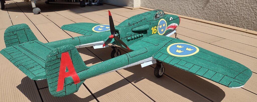

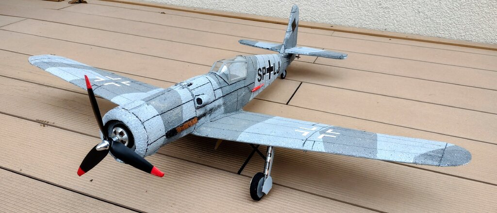

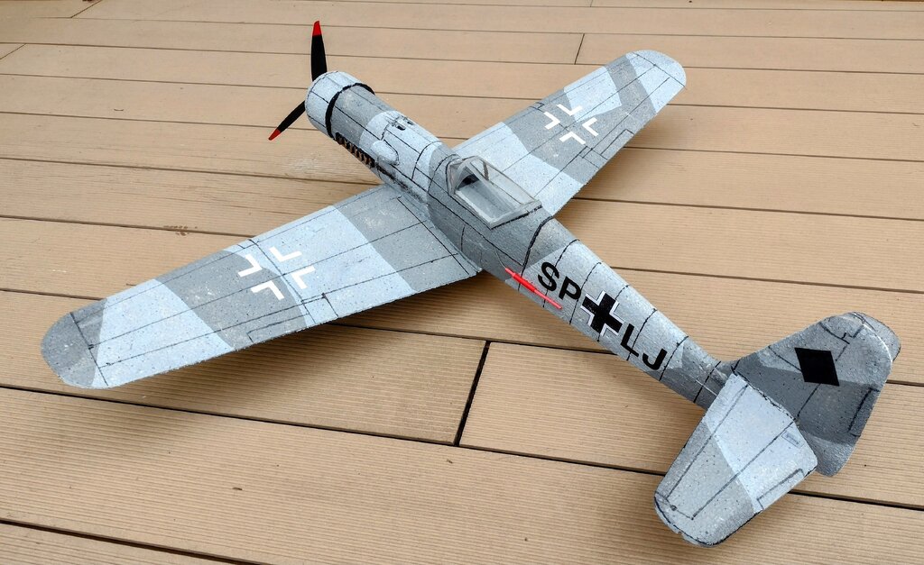

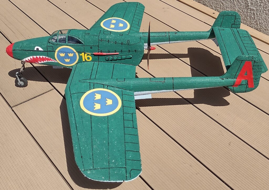

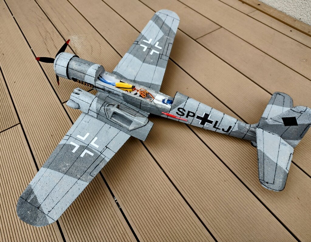

  12. Właściwie nie jest to oryginalne malowanie , ale mi się podoba . Jest inne niż wszystkie moje kombaty i to był powód takiej zielonej panterki. Modelik mój ma wymiary : rozpiętość 78 cm, długość kadłuba 65 cm i waży 425 gram. Jakoś nie mogę zejść do 390 gram , musze koniecznie się poprawić. Przedstawiam Wam mój Fiat G.55 Centauro - Silurante / torpeda/ . Samolocik posiada bardzo dużo miejsca na regulacje środka ciężkości za pomocą ogniwa . Zdjęcia robiłem podczas zachmurzonego nieba i co ciekawe pierwszy raz pomalowałem taką farbą która zasadniczo różni się kolorem w słońcu i cieniu , ale to ciekawe doświadczenie. Bardzo podoba mi się ten model myśliwca , a mój kolega Tomek , zaproponował aby samolot rzucał torpedę w czasie lotu i powiem szczerze ten pomysł przypadł mi do gustu. Zabieram się więc za konstruowanie tego urządzenia. Fajny modelik wyszedł , to prosty w budowie kombat polecam. Pozdrawiam m

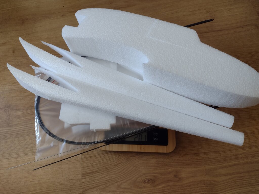

  13. Brawo Przemek , fajny model masz, czy piloci Mussoliniego latali w takich barwach ? Mnie się bardzo podoba jest oryginalny. Wybrałem trochę pracowitą wersje kolorystyczną i męczę się . Jutro powinno wszystko wyschnąć. Ja myślałem że nikt G. 55 nie latał , a tu proszę niespodzianka. Chyba ten Fiat G. 55 jest bardzo zwrotny , przynajmniej tak wygląda. m

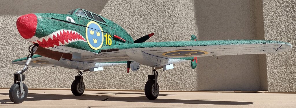

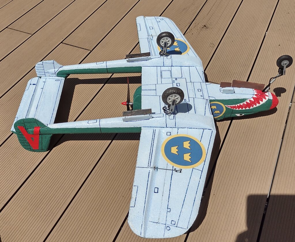

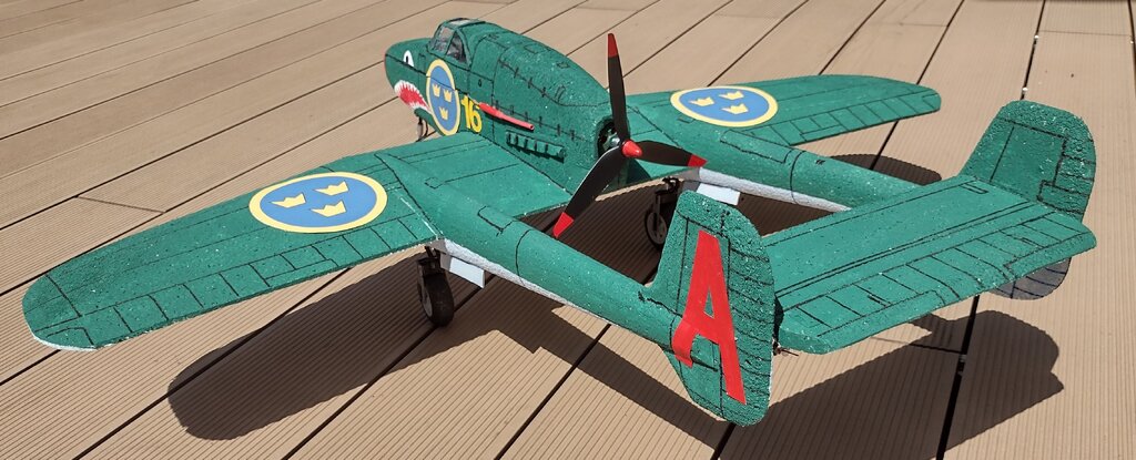

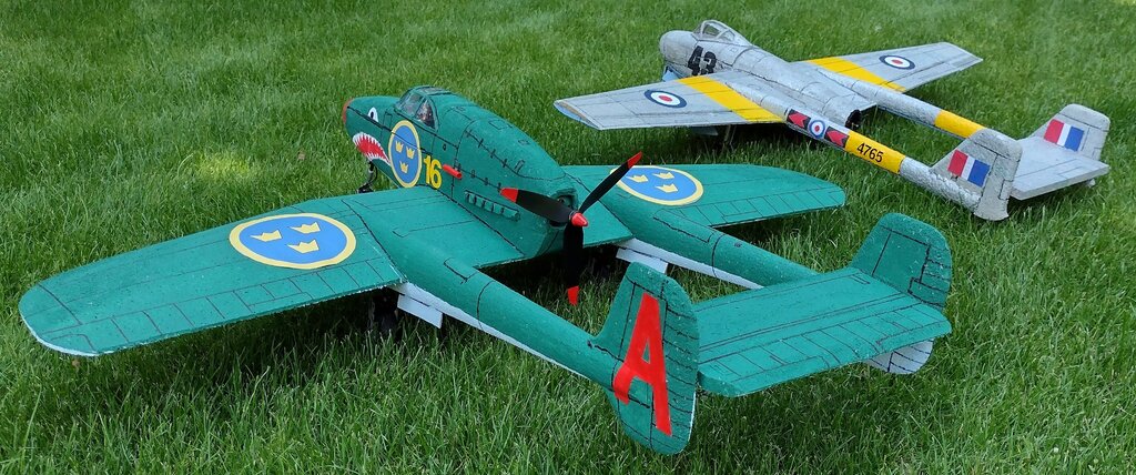

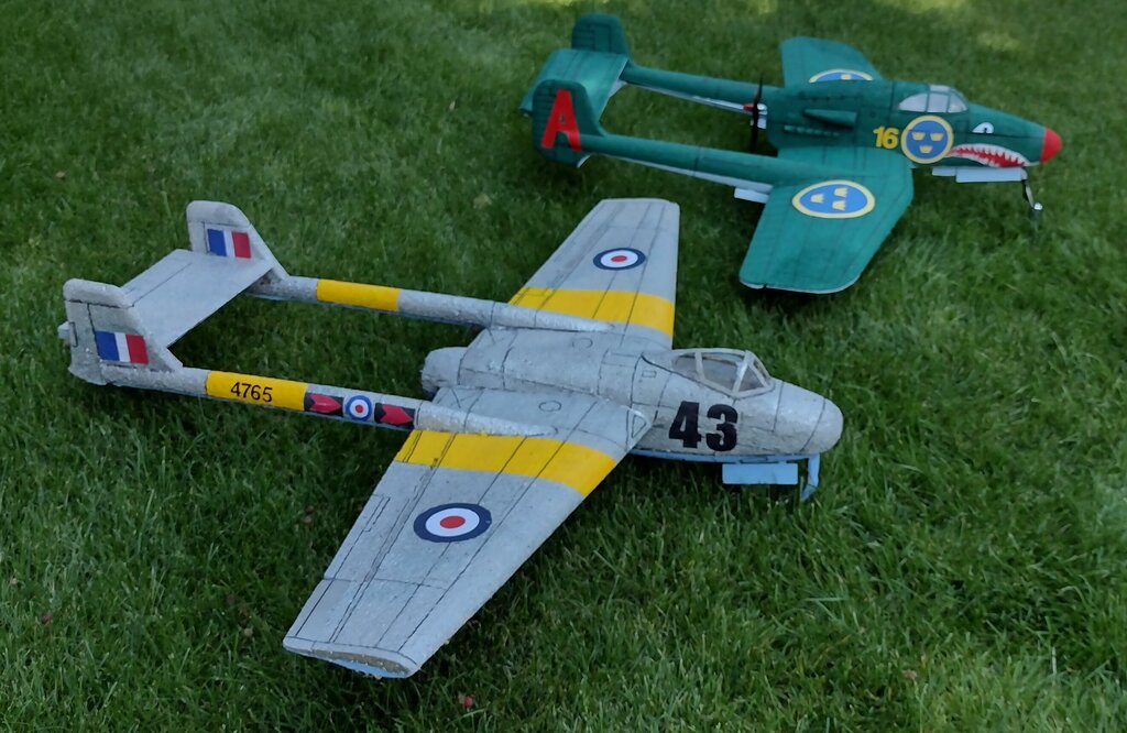

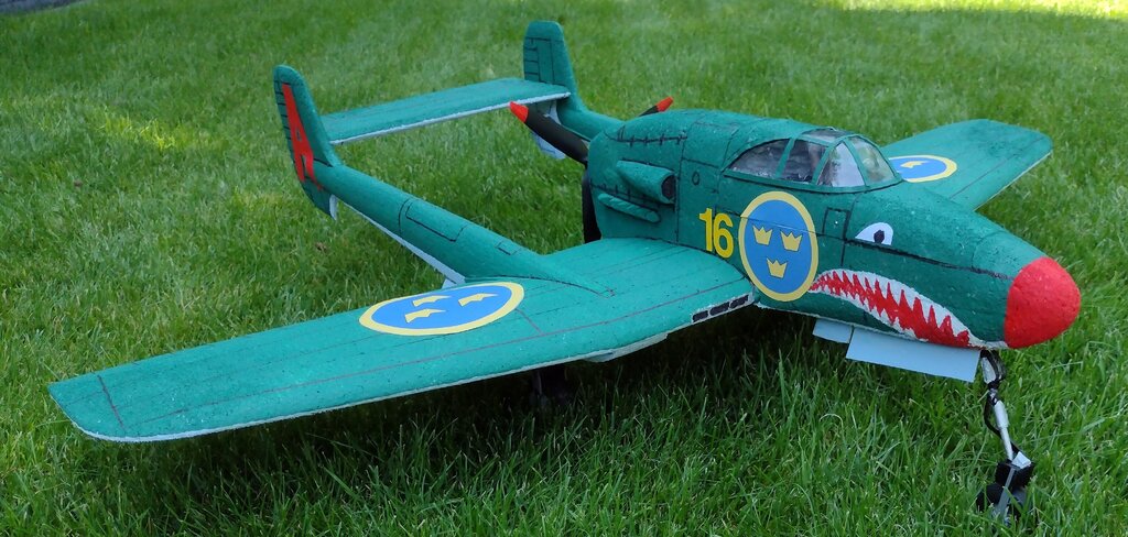

  16. Szwecja przed drugą wojną światową dysponowała przestarzałymi samolotami Gloster Gladiator Dlatego postanowiono zamówić w Stanach Zjednoczonych kilkadziesiąt samolotów P-35 Seversky oraz kilkadziesiąt P-66 Varguard Niestety nie doszło do tego z powodu wprowadzonego przez USA embarga. Postanowiono więc zbudować swój własny samolot który dorównywał by najlepszym konstrukcją . Końcówka lat trzydziestych obfitowała w wyścigi kto szybciej, dalej , wyżej , celniej......każda ze stron szukała rozwiązań które by temu sprostały, szukano złotego środka na poprawę parametrów lotu. Wiele państw poszło w kierunku dwukadłubowych konstrukcji szukając w nich rozwiązania poprawy lotu swoich samolotów. Niemcy- FW 189. Holandia Fokker Ga, USA - XP54, Włochy Caproni Ca4. Również Szwecja zbudowała ciekawy myśliwiec Saab J21. Myśliwiec ze śmigłem pchającym rzadko stosowany w konstrukcjach samolotów lat czterdziestych. Jako zabezpieczenie pilota , zastosowano w nim z powodu tylnego napędu wystrzeliwany fotel. Trudno jest powiedzieć o jego zdolnościach bojowych , bo nigdy nie walczył , niemniej z armii szwedzkiej wycofano go dopiero w 1949 r. Pianki wypalone przez Marka leżały u mnie od jakiegoś czasu , a czekając na część zza Wielkiego Muru pozwoliłem sobie na sklejenie tego kombata. Waga wymaga dużo wycięcia materiału i ostrożnego klejenia , aby zmieścić się w regulaminie ESA. Wycinam co się da , zostawiając skorupę kadłyba. Ponieważ silnik jest z tyłu zmuszony byłem do umieszczenia serwa pod skrzydłem aby nie obciążać i tak dostatecznie ciężkiego tyłu. To właściwie wszystko , reszta tak jak przy budowie De Havilland DH-100 "Vampire". Mój model ma wymiary : rozpiętość 86 cm, długość 790 , waga do lotu 440-455 gram zależnie od baterii, a wygląda tak. Czy będzie z niego super kombat ? nie wiem . " Vampir" jest szybki , zwrotny , ale z cięciem tasiemki nie szczególnie sobie radzi. Pewnie to wina pilota , ale podobno w Eskadrze Kraków kiedyś latał taki samolot . Mirek czy to prawda? Trochę dziwny samolocik , ale szybko się go buduje i może będzie lepiej niż z Vampirem . Pozdrawiam Marek
  17. Sorki Grzegorz że dopiero teraz odpowiadam , ale cały czas trwały negocjacje z Markiem i dopiero w tej chwili mogę w 100% powiedzieć iż następny model to "DUCH" . Nie wiem czy Marek nie ma układów w archiwum III Rzeszy, bo zdobył plany i wypali dla mnie model latającej łodzi , która została tylko na planach , gdyż była w rezerwie budowanej łodzi B&V 138 C1 , ale ponieważ ta weszła do seryjnej produkcji zaprzestano nad nią prac. Jest tp B&V P.111. Niestety nie mogę jej wstawić w tym dziale , bo nigdy ona nie latała. Jeżeli Marek wypali coś takiego i to COŚ poleci to ......to będzie coś wspaniałego. Nie żegnam się z tym działem , wszak tyle jeszcze wspaniałych samolotów jest do pokazania jako kombaty . Pozdrawiam Marek

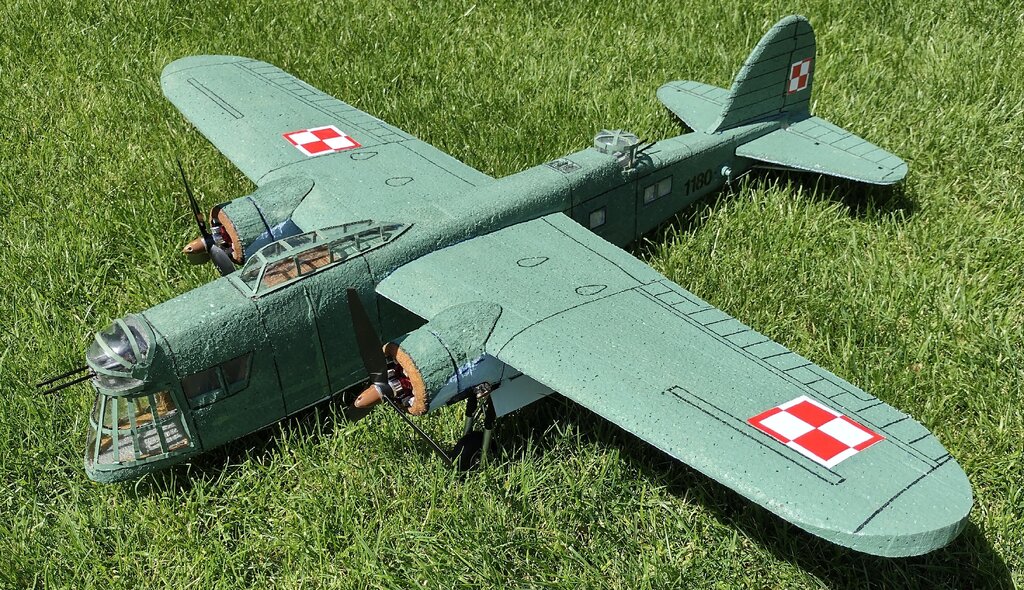

  18. Rzeczywiście wychylenia lotek ustawiłem ostrożnie i trzeba poeksperymentować na większych.

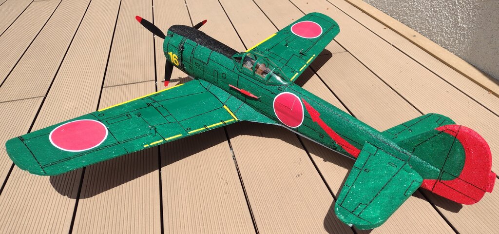

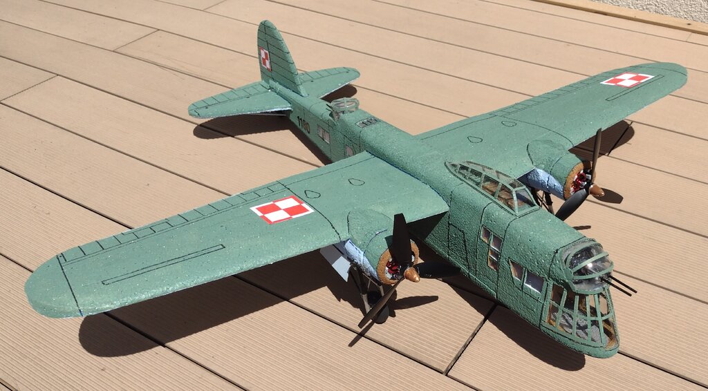

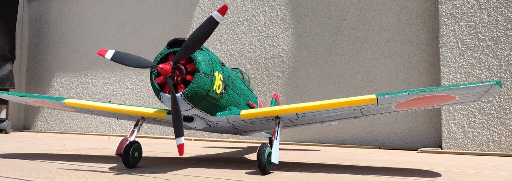

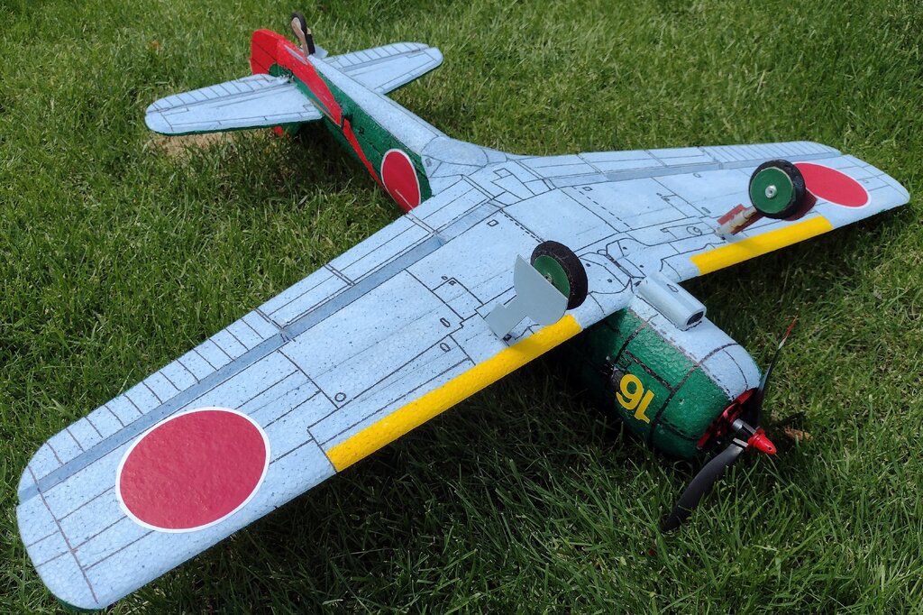

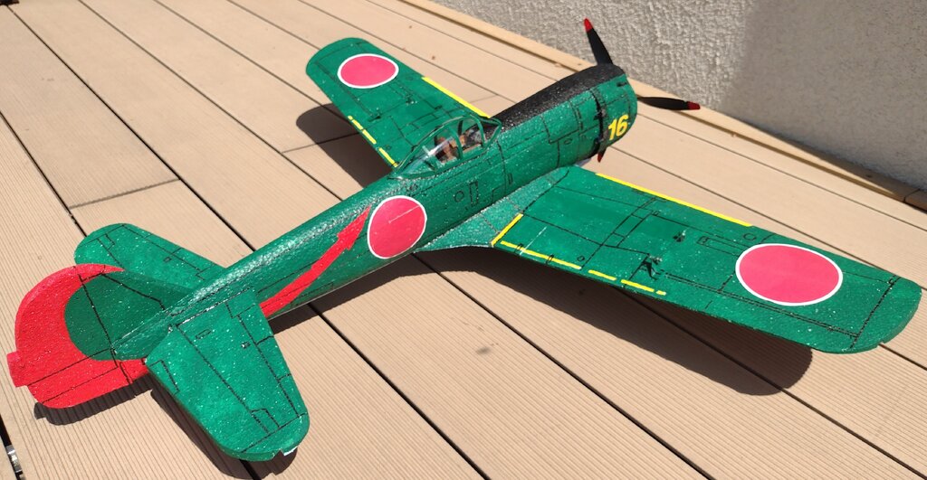

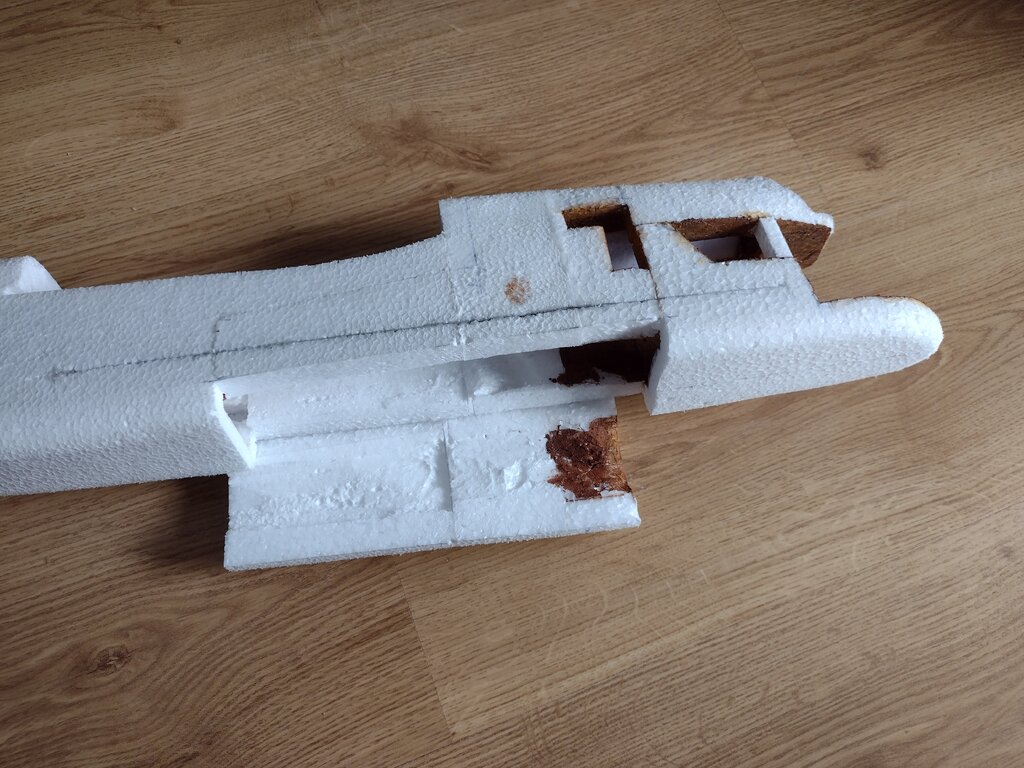

  19. No cóż , niedopatrzenie, pośpiech i użyłem niesprawnego odbiornika, który powodował awarie lotek i steru wysokości. Bardzo widowiskowa katastrofa nie była tak straszna w skutkach. Oderwane dwa silniki , pęknięty ogon, oraz zbita boczna szyba kabiny nawigatora. Całość ocalała dzięki " pancernej podłodze" kabiny. Naprawa trwała dwie godziny i na drugi dzień na lotnisko. Uwagi po oblocie : zastosowane silniki emax-a 2822 o KV 1200 dla których optymalne są śmigła od 9- 10 x 5 nie koniecznie są dobrym rozwiązaniem. Nie mogłem znaleźć przelicznika na trójłopatowe , więc samolocik poleciał na 70x40 , czy to dobry zamiennik , nie wiem. Użyte śmigła wystają około 1 cm ponad spód ŻUBRA i trzeba bardzo uważać podczas lądowania. Oblot odbył się jak zwykle przy wietrze , a szerokie skrzydła i znaczny kadłub też stawiał opór. Jak lata ŻUBR zobaczycie sami. To piękny samolot, a Tomek / operator kamery/ spowalniając pierwsze i ostatnie fragmenty filmiku nadał ŻUBROWI NIESAMOWICIE MAJESTATYCZNY wygląd . W tym filmiku tego nie widać , ale ŻUBR robi bardzo obszerne pętle i wręcz nie chce robić beczek. Mimo to, to przepiękny samolot - tak napisał Grzechu RC- całkowicie się z nim zgadzam /nieskromnie/ , a że nie akrobata , przeca to bombowiec. Jest jedyny w swoim rodzaju polecam wszystkim. Pozdrawiam. Marek

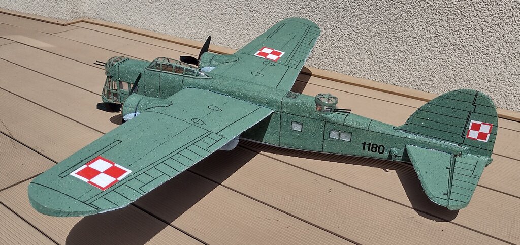

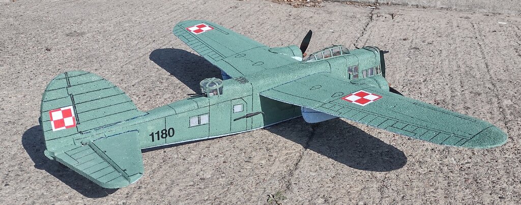

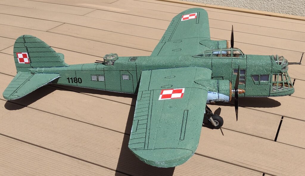

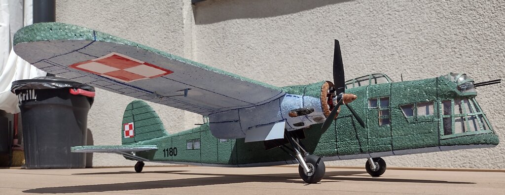

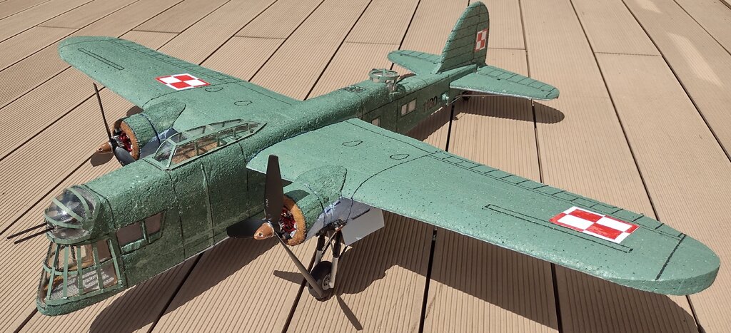

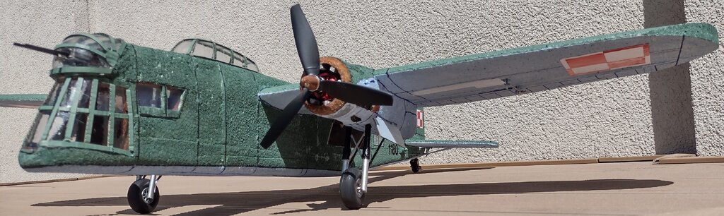

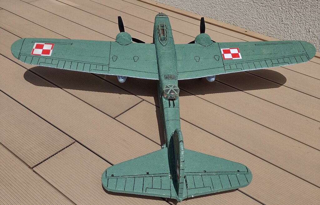

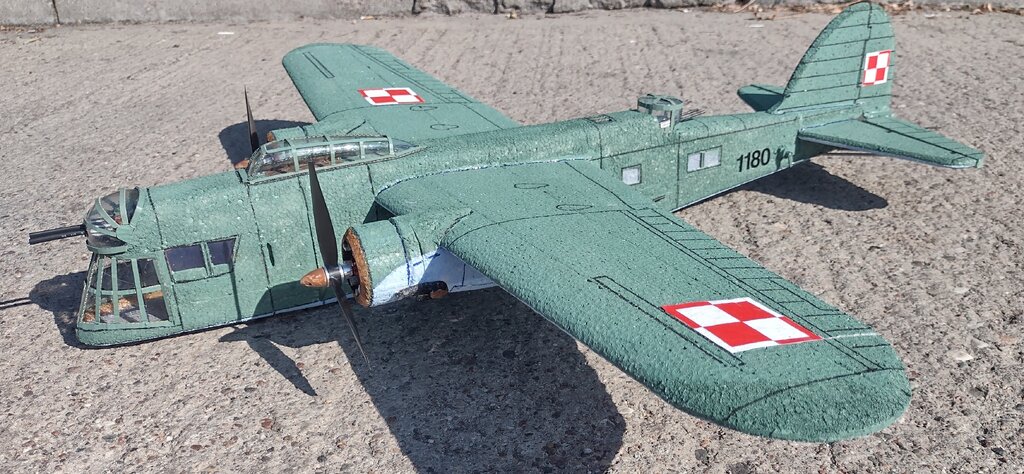

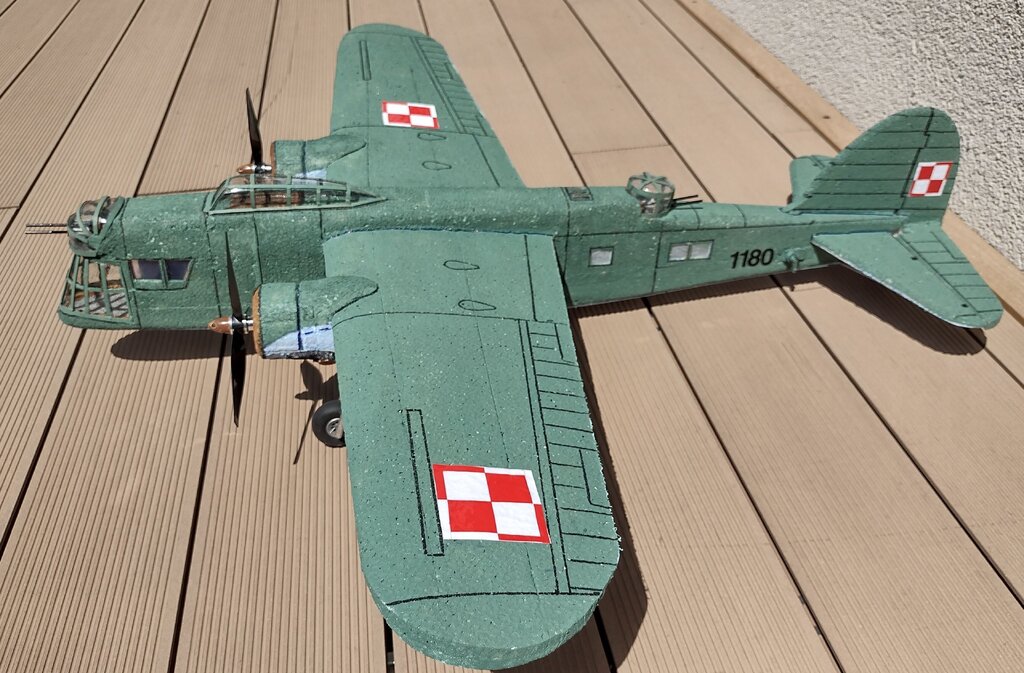

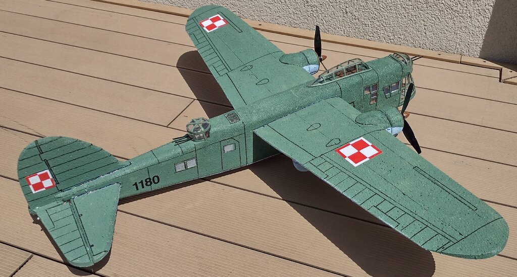

  21. Zbyszek , dziękuję za zainteresowanie wyglądem Żubra. Szczerze. Też nie bardzo podobało mi się wykończenie końcówek skrzydeł , tak na dwa razy , bo w realu nie wygląda to tak źle, jak na zdjęciach. Poprawiłem i może teraz nie będzie Ci to przeszkadzało. Co do oporów w locie , chyba nie ma to wpływu , może coś ze strugami powietrza na końcach skrzydeł., ale to już dla tych co się na tym znają. Pozdrawiam i dziękuję za wpis , wcale nie "dziaderski" lecz rzeczowy. Marek

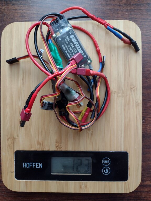

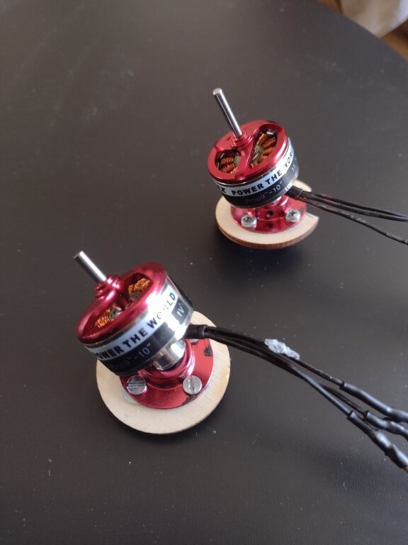

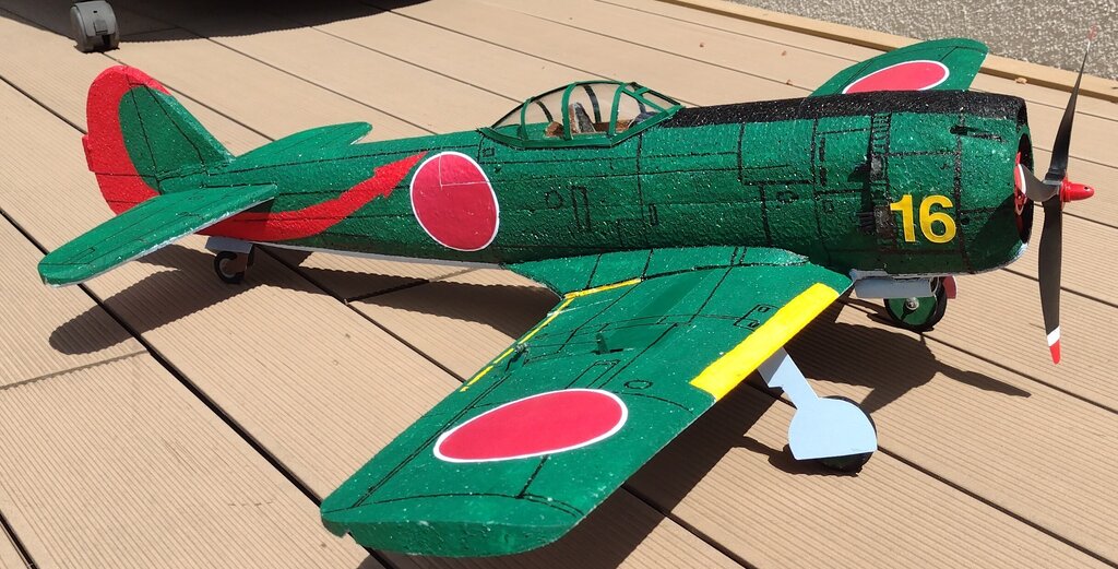

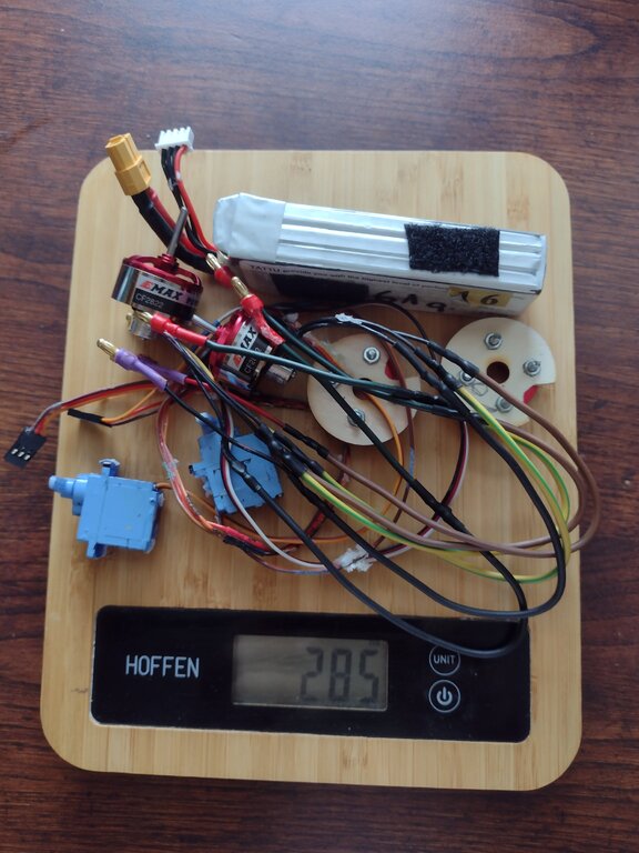

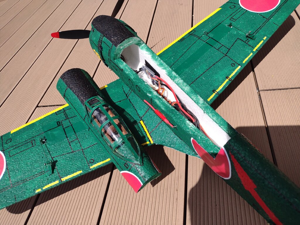

  22. Dalej poszło normalnie jak w każdym kombacie . No może troche nie normalnie, bo z mojego skąpstwa model nie trzyma wagi. Ponieważ robiłem to z tego co miałem w szufladach . Użyłem takich silników oraz regulatorów 40 A zamieniając je na mniejsze silniczki od drona np. Eco 2207 Emax-a i regulatory 20 A zyskałbym 100 gram i zmieścił się w limicie wagowym. No cóż jeżeli ktoś by robił Żubra jako kombata powinien mieć to na uwadze. Jeszcze jedno . Mój kolega który zbiera modele parowozów widząc Żubra powiedział ,że przód kadłuba przypomina mu szybkie parowozy lat 30-tych i ma racje. Ciekawe kto z kogo ściągnął takie rozwiązanie kształtów aerodynamicznych. Niemniej Żubr to piękny samolot i warto go przypominać. Mój Żubr ma następujące wymiary: długość kadłuba 88 cm!!! wysokość 12 cm , a razem z kabiną pilota 14,5 cm szerokość 7 cm / bardzo duży kadłub/ , rozpiętość 102 cm i waży do lotu 712gram. Ciężki , ale jak pisałem można to uszczuplić i zmieścić się w regulaminowej wadze a wygląda tak: To na tyle moich posiedzeń przy ŻUBRZE . Piękny samolot wbrew tym wszystkim którzy mówią o nim "brzydal" . zobaczymy jak będzie latał. Pozdrawiam wszystkich. Marek

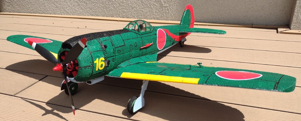

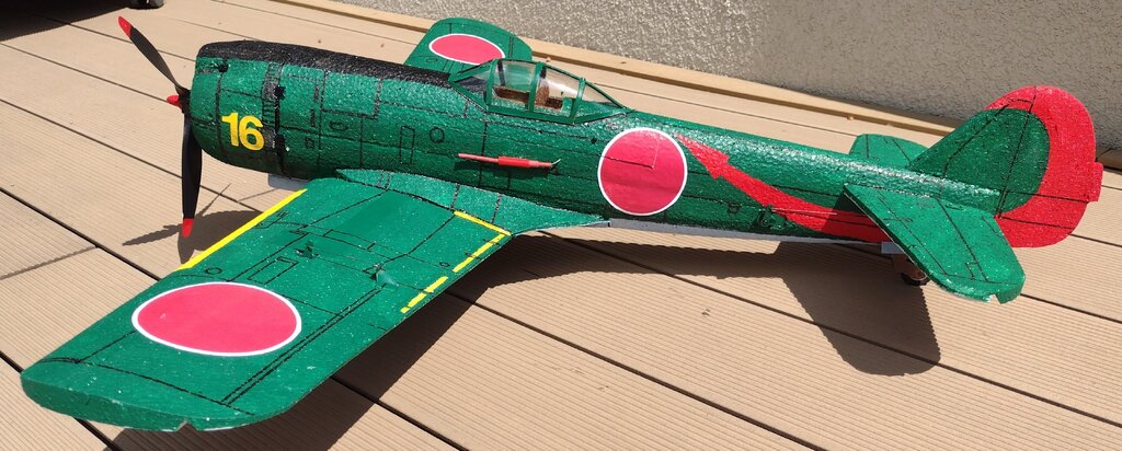

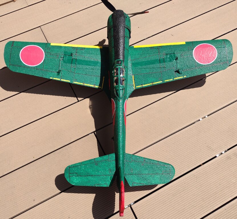

  23. Właściwie to opadły emocje / złość/ z oblotu Ki-84, jedynie chciałbym zasygnalizować , że nie należy kupować silników w hurcie bo taniej. Lepiej w kraju niż gdzieś daleko. Na pięć silników dwa nie nadają się do latania , mają wadę . Są zbyt słabe . Na lotnisku podczas oblotu ,już podczas uruchamia wydawało się że coś nie tak , samolocik nie wyrywało z ręki. Polecił ale z dużym trudem , za wolno na kombata , niemrawo i to nie z powodu wiatru który zbytnio nie przeszkadzał. Pierwsza uwaga , wadliwa, słaba bateria . Wymiana nie przyniosła poprawy z nową zachowywał się podobnie. W domu na hamowni okazało się ze ten i następny silnik znacznie odbiegaj od opisanych przez producenta parametrów. Zainstalowanie trzeciego poprawiło radykalnie lot Ki-84 który lata szybko i jako klasyk nie sprawia żadnych problemów. W załączeniu filmik z pierwszego oblotu. Pozdrawiam i ostrzegam przed zbyt pochopnymi zakupami . Nie zawsze się to opłaca. Marek ttps://youtu.be/huqRue284EM
  24. Masz rację Mariusz z tymi kablami. Wymieniłem , ale to tylko 15 gram mniej. Szkoda ,że nie mam silników od drona np. Emax 2207 zyskałbym następne 50 , te ważą prawie tonę. Ciągle coś odchudzam , a daleko mi do regulaminowej wagi . Co do malowania nie wiem na co się zdecyduję . Pozdrawiam. m
