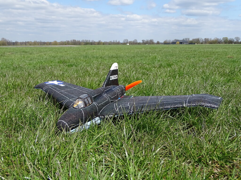

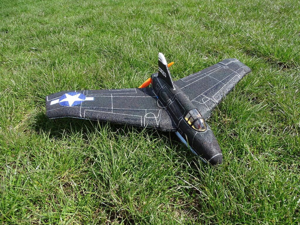

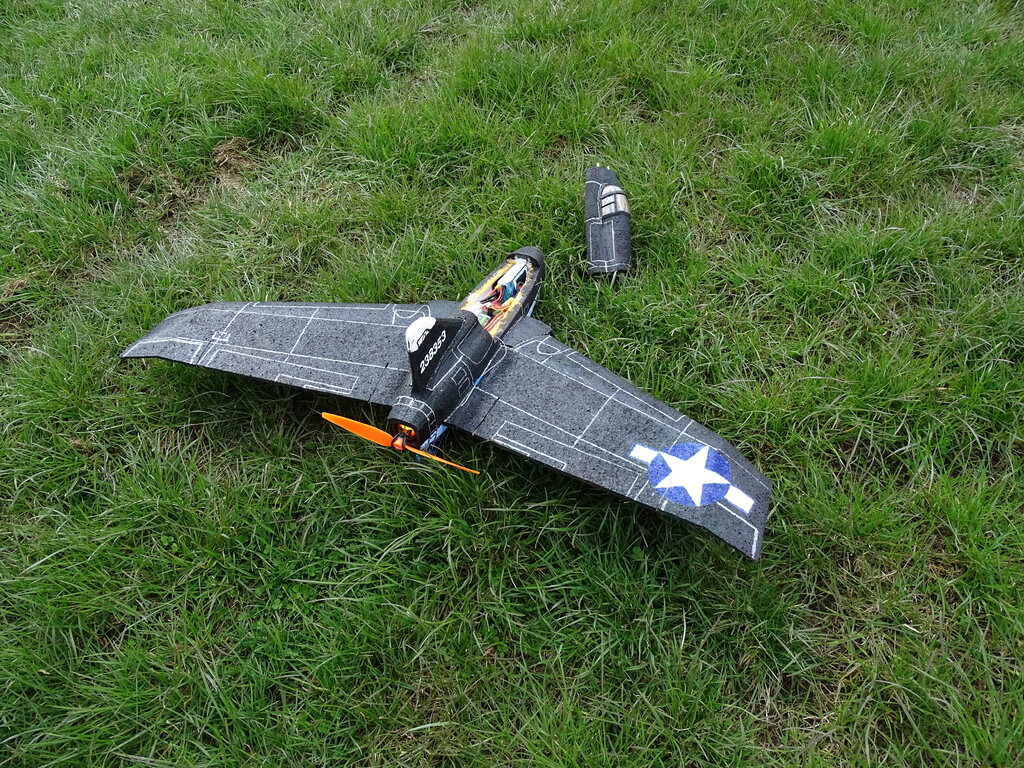

  16. XP-56 Black Bullet wreszcie poleciał. Muszę przyznać, że nie było łatwo. Pierwsze dwa starty o mało nie skończyły. się katastrofą. Bezpieczne usytuowanie CG bliżej przodu, mała prędkość startowa i niedobrane właściwie wychylenia sterów spowodowały trudności z poderwaniem samolotu ku górze. Pierwszy upadek zgodnie z oczekiwaniami zakończył się urwaniem "płetwy" pod kadłubem. Drugi start pokazał, konieczność silnego podniesienia lotek do góry. Po tej korekcie model się ustabilizował i przyjął cechy latającego skrzydła. Właściwie to trzeba by poeksperymentować z cofaniem CG i opuszczaniem lotek w celu znalezienia optimum. Spowoduje to jednak zwiększenie wymaganej prędkości startowej i do lądowania jak również prędkości w locie. Kłopoty ze startem mogą powrócić. Są też obiektywne trudności w pilotażu modelu. To małe i ciemne skrzydełko trzeba uważnie obserwować w locie. Już w niewielkiej odległości w oczach masz tylko dłuższą lub krótszą kreskę i tracisz orientację w którą stronę, na jakim przechyle i jak szybko model się porusza. Zaliczyliśmy upadek przy nawrocie właśnie z tego powodu. Ogólnie, model jest ciekawy ale wymagający. Pewnie byłoby łatwiej gdyby był większy, startował i lądował na kołach i miał efektywniejszy napęd (więcej "poweru" przy starcie). Ale jest cały, lata, a ja uczę się "latającego skrzydła". ... i jeszcze filmik ...

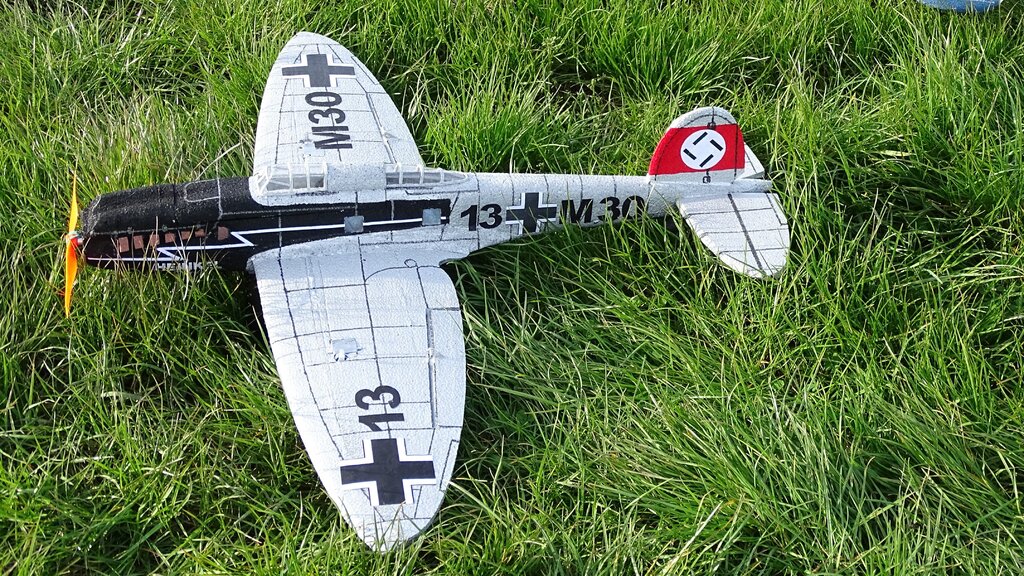

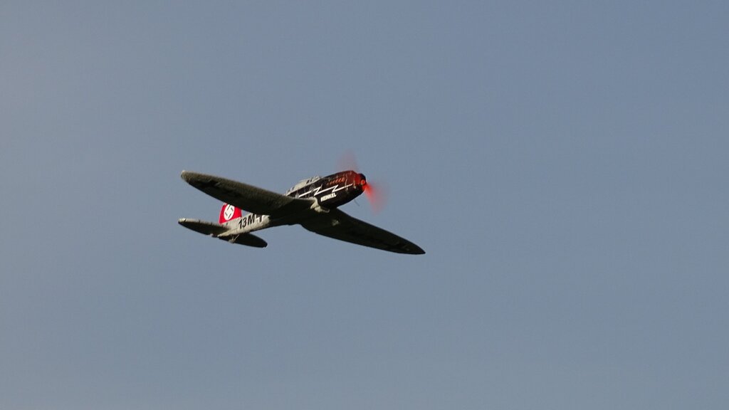

  18. RyżyKoń

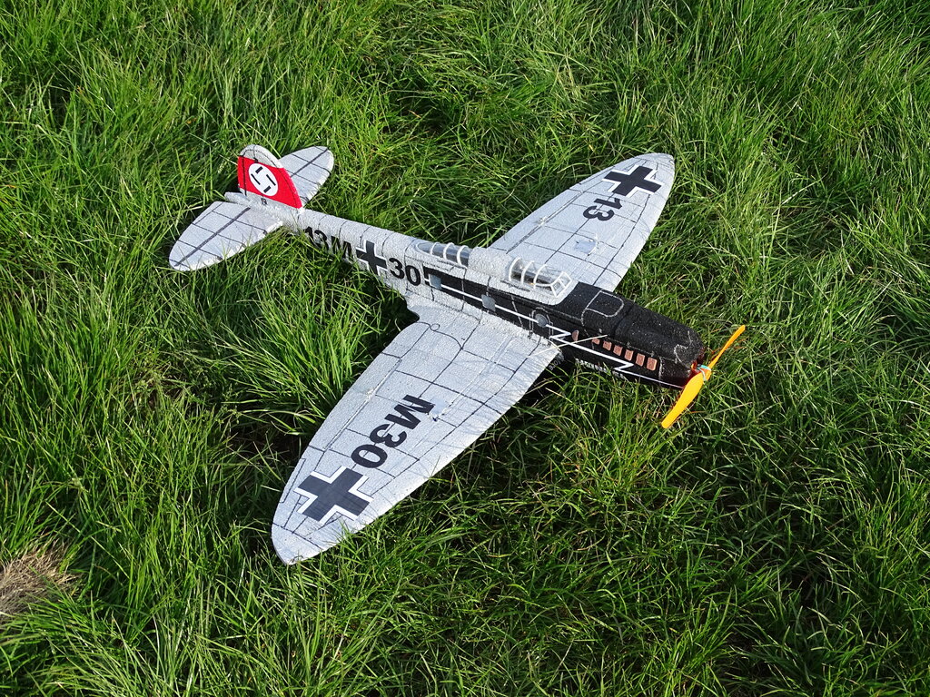

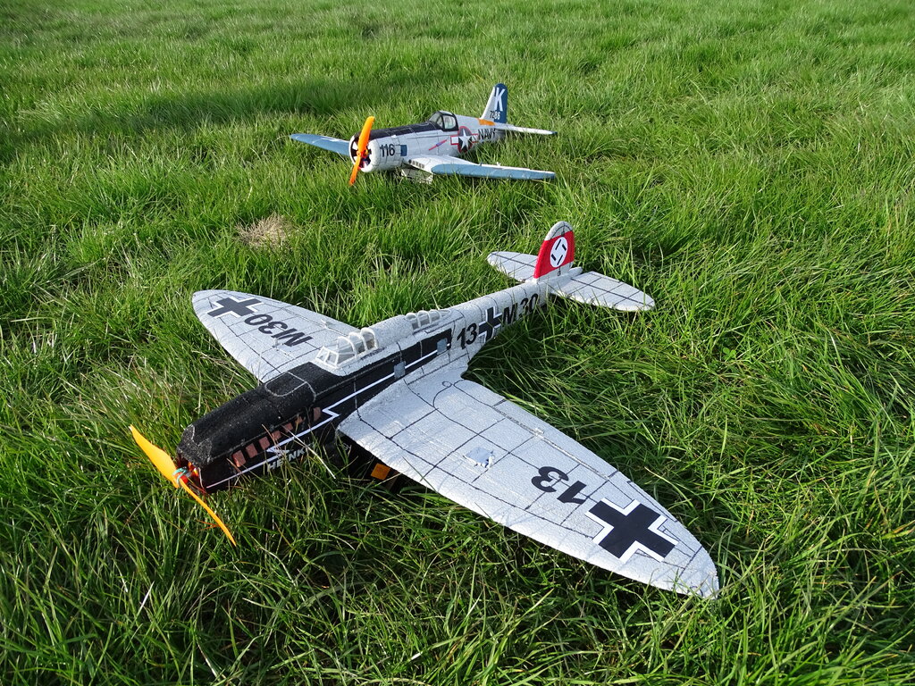

    Heinkel He-70
    Heinkel He-70 został oblatany tego samego dnia co Corsair, a więc przy silnym wietrze 5-6m/s dlatego nie do końca mogę ocenić jego możliwości. Wydaje się być szybki ale trzeba uważać przy skrętach przy małych prędkościach. Może to wiatr go dusił a może coś trzeba poprawić. Myślę, że będzie dobrym wojownikiem.
  19. Zupełnie niepotrzebnie, ale z rozpędu wkleiłem pręty węglowe w kadłub. Usunąłem nadmiar pianki, będzie dużo miejsca na elektronikę i regulację środka ciężkości za pomocą baterii, dołożyłem silnik. Skrzydła bardzo szerokie, całość prezentuje się obiecująco. Dołożyłem łączenie skrzydło-kadłub i jeszcze tylko kabinka i malowanie. Model będzie trochę "damski", ale nie mogę dyskutować z moim doradcą kolorystycznym, /wnuczka lat 8/ która jednoznacznie określiła w jakim kolorze musi być ten samolocik. Mirek, Tadeusz prawdopodobnie latał Macchi Falgore MC.202. zewnętrzne bardzo podobny do Re.2001, ale różniące się silnikami, choć zasadnicza różnica w profilu i obrysie skrzydeł. Kadłubami były podobne. Patrząc na model obawiam się oblotu, samolocik jest jeszcze krótszy niż "Bumerang". Zapowiada się jeszcze jeden nerwowy kombat na niebie. Zobaczymy. Krzysztof. Nie pomyślałem o tym, ......... "No i zepsułeś najlepszy myśliwiec na świecie i zrobiłeś mniejszego brata Thunderbolta "...... sorki, ale może uda mi się zrobić najlepszego kombata na świecie/ oczywiście to żart /. Pozdrawiam. Marek
  20. RyżyKoń
    F4U-1A CORSAIR
    Corsair poleciał. W powietrzu wygląda nieźle. Na trawie też. Całość nieco szpeci pomarańczowe śmigło. Ponownie przekonałem się, że malowanie jest trafione. Trudno jest mówić o udanym oblocie przy wietrze 5-6 m/s. Przy takim wietrze oblot stał się lataniem w trudnych warunkach. Korsarz ładnie prezentuje się w powietrzu, poprawnie lata wręcz dostojnie. Potrafi szybować i jest szybki. Przy tak dużym wietrze w zakrętach-nawrotach był dociskany mocno przez wiatr /szerokie skrzydło/ przez co pogłębiał skręt. Trzeba było uważać szczególnie na małych wysokościach. Moja ocena : jako combat do walki nadaje się średnio, to jest moja subiektywna ocena po locie w złych warunkach pogodowych. Popracuję nad ustawieniami i polatam gdy się uspokoi. Z filmu musiałem wyciąć dźwięk, bo lataliśmy w towarzystwie motocyklistów ćwiczących w poniedziałki akrobacje na naszym pasie startowym. Ryk silników zagłuszył nie tylko nasze elektryki ale i nasze komentarze.
