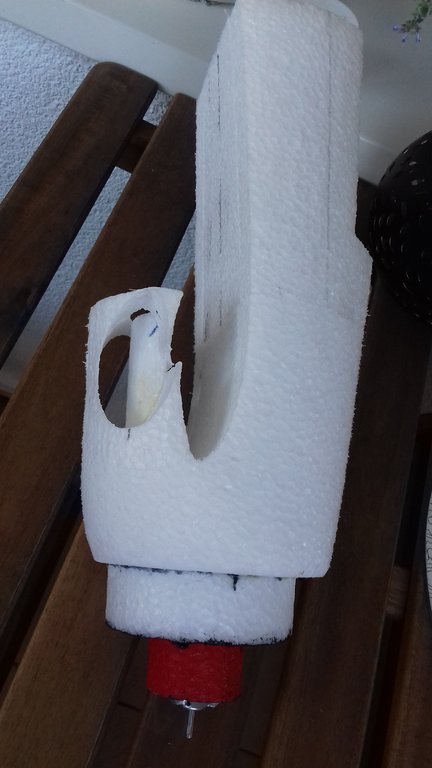

  2. Wspominałem już, że Marek dodał "rdzenie"do modelu, tam gdzie mogłem zrezygnowałem z nich -oczywiście jeżeli nie miało to związku z osłabieniem całości - i zmniejszyłem ciężar modelu o całe 13 gram. Buffalo ma dużą maskę silnika, ale to ona właśnie nadaje mu charakter. Jestem ciekaw jaki opór będzie stawiała podczas lotu? Zapewne znaczny, osłabiając strumień powietrza pchanego przez śmigło. Maska jest zdejmowana celem łatwiejszego dostępu do silnika. Wewnątrz samolotu mimo, że jest to centropłat, dzięki usunięciu części "rdzeni" powstało dostatecznie dużo miejsca na elektronikę. Gotowy model przed malowaniem / bez baterii / ważył 314 gram. Proszę mi wierzyć nazwa doskonale odzwierciedla bryłę samolotu i rzeczywiście trafnie ktoś go nazwał "Bawół". Na pomalowanie tego dużego gabarytowo kombata zużyłem 24 gramy farby. Podczas budowy ważny był dla mnie każdy gram, bo to jest największy kombat jaki budowałem. Rozpiętość 86 cm, wysokość do wierzchołka kabiny 17 cm !!!!, szerokość kadłuba w najszerszym miejscu 12 cm, długość 58 cm . Gotowy do lotu w zależności od baterii waży z "Turnigy 1300" /104 gram / - 442, a z "Tattu 1300" - 450 !!!!!!! a nawet 454 / różną wagę mają tej samej marki baterie/. Nie martwi mnie to bardzo, bo aby zmniejszyć ostateczną wagę mogę dać inny regulator /w "Buffalo" jest 30A, taki tylko miałem wolny/. Co tam, "Bawół " jest osiłkiem i da sobie radę. Bardzo podoba mi się ten model, jest podobny do mojego Mitsubishi J2M3, ale bardziej zwalisty. Raiden przy nim ma bardziej wysmukłą sylwetkę. Pomalowany wygląda tak: No i tak wygląda mój "Buffalo" , jak będzie latał ? Zobaczycie. Fajny, zupełnie inny model polecam. Pozdrawiam Marek

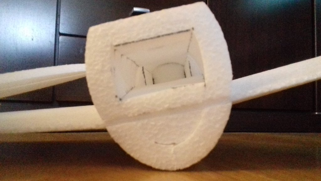

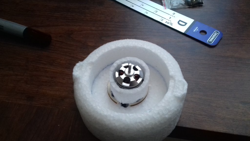

  3. Karol. Świetny model ,wojowniczy wygląd i właśnie w takich zimowych barwach chcę pomalować mojego kombata. Pomyśleć, że dziesięć lat temu były takie fajne samolociki. Rzeczywiście mój będzie trochę inny, ale tylko troszkę . Posklejałem kadłub i co tu mówić maska jest OLBRZYMIA . Silniczek w niej wygląda trochę śmiesznie, ale to tylko pozory. Zgodnie z tym co powiedział mi Mirek /mirolek/ " ...nie ma wolno latających kombatów, są tylko niewłaściwie dobrane silniczki.." . Otóż silniczek ten, to Emax XA2212 1400kV / ma niesamowitego "kopa"/, jedynie co, to nałogowo pije prąd. Budując "śródpłata" zawsze jest problem z umieszczeniem w nim elektroniki, no chyba, że uczyni się tak, jak to zrobił Karol /patrz wyżej/ .Skrzydło w kadłubie skutecznie zmniejsza wolną przestrzeń. Marek ułatwił mi pracę dając wydrążony kadłub wraz z "rdzeniami", wystarczyło popodcinać, podoklejać i wychodzi bardzo mocny monolit z miejscem na elektronikę. Mamy dużo wolnej przestrzeni od silnika do końca kabiny. Sklejając wszystkich części kadłuba otrzymujemy prawdziwy monolit. Ponieważ Buffalo ma dużą kabinę, która będę zdejmował wkładając ogniwo, zmuszony byłem wkleić w kadłub węgle w celu usztywnienia całości podczas zdejmowania kabiny . Zdało to egzamin wyśmienicie. Odnośnie kabinki. Marek dodał do zestawu super produkt, bardzo sztywny, który doskonale wzmacnia całość . Jeszcze trochę pracy i chyba wcześniej skończę model niż odbędą się Mistrzostwa ESA. Pozdrawiam Marek

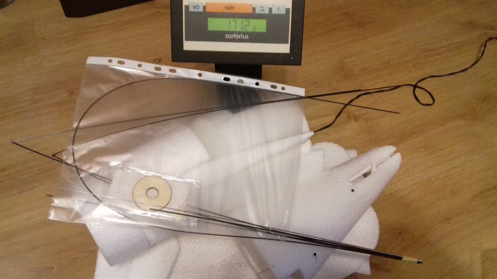

  6. Samolot gotowy. Rozmiar: rozpiętość 88 cm, długość 58 cm , waga 443 gramy !!!!!. Spokojnie Mirek , można lżej. Inny silnik - 20 gram, mniejszy regulator / ja miałem 35A/ - 5-8 gram, tylne koło plastikowe - 5 gram, inna bateria - 10 gram. Ja wykorzystałem co miałem pod ręką, a budując racjonalnie można przyjąć ,że model nie przekroczy 400 gram. Samolot prezentuje się kolorowo, będzie dobrze widoczny na niebie. Jedno co mnie martwi , to koła. Wystają one z owiewek tylko 12 mm. To jest bardzo mało. Powinny być wysunięte co najmniej 20 mm . Będzie trzeba bardzo uważać przy lądowaniu by owiewka nie zawadzała o podłoże . Samolot o tych proporcjach zapewne będzie bardzo zwrotny ,a z prędkością też będzie ok. Proszę zobaczcie ile jest wolnej przestrzeni w środku , można spokojnie regulować środek ciężkości . No, to byłoby na tyle , a teraz tylko oblot. Pozdrawiam. Marek

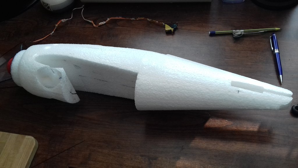

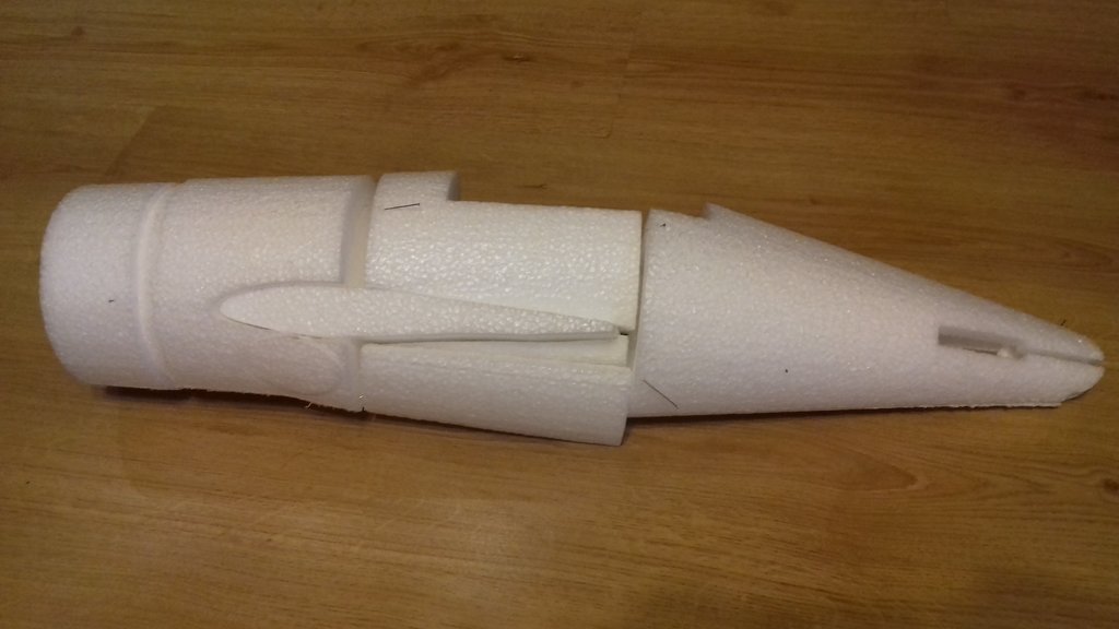

  7. Kadłub Fokkera D XXI jest dwuczęściowy , pięknie wycięty , pusty w środki o fajnych grubych 18 mm ścianach. W części ogonowej przed sklejeniem umieściłem serwo steru kierunku. Wystarczy skleić , lekko poprawić i kadłub gotowy . Mimo grubych ścianek całość wzmocniłem węglami . Dalej wkleiłem usterzenie, skrzydła, dorobiłem maskę silnika , wykonałem kopyto i wypaliłem kabinkę samolotu, oraz pomalowałem sympatycznego pilota/ dołączonego do zestawu/. Całość przed malowaniem wygląda tak: Myślę ,że dzień dwa i można wykonać oblot. Oby tylko pogoda dopisała. Marek

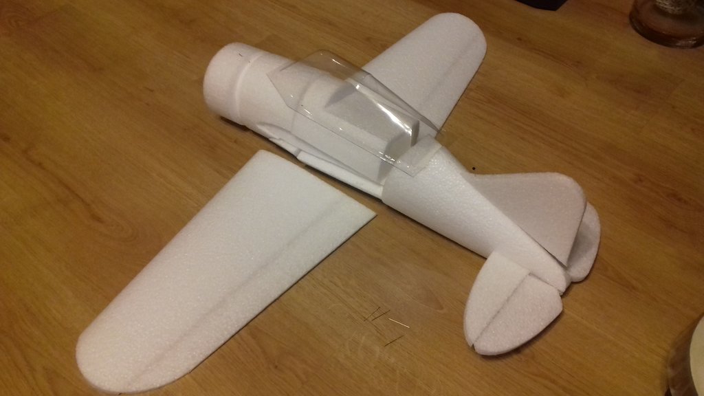

  8. Skrzydło w wykonaniu Marka skleja się bez problemu .Tak i ja uczyniłem, a następnie przeciąłem je w miejscu gdzie powinno znajdować się podwozie. Mocowanie podwozia wykonuje oczywiście według pomysłu Mirka z jego Ju-87 , tylko trochę je wzmocnie. Po wyżłobieniu w sklejce rowka na drut i nawierceniu otworów przez które "przyszyłem" wygięty drut i zalaniu tego klejem, wytopiłem w rozciętym skrzydle miejsca w które wkleję przygotowane uprzedni elementy. Musiałem tak uczynić, gdyż mocowane "żeberko" podwozia w niektórych swoich fragmentach ma grubość ponad 4 mm. Tam gdzie miałem gładką powierzchnię "żeberka" , potraktowałem ją klejem cyjanoakrylowym - średnim, natomiast do wklejenia tej wypukło-wklęsłej użyłem Soudal-u 66A. Klej ten powiększa swoją objętość i doskonale wypełnia wolne przestrzenie tworząc mocne połączenie. Tylko uwaga, ten klej dużo waży, a w modelu to bardzo się liczy. Aby zamocować oba koła do siebie równolegle i prostopadle do powierzchni skrzydła , przykleiłem do środkowej części wzmocniony prostokąt do którego przymocowałem wklejone podwozie , wszak Soudal schnie -twardnieje kilka godzin. Ponieważ przed wklejeniem podwozia nie mogłem wzmocnić skrzydło węglami, uczyniłem to po stwardnieniu SOUDAL-u. Piotr radził mi abym zagiął drut podwozia poprzecznie pod kątem prostym , co wzmocni całość , a Mirek kazał pamiętać o wadze. Mając to na uwadze podczas wklejenia węgli wykonałem nacięcie na "żeberku" przyklejając do niego węgiel. Powstało poprzeczne wzmocnienie całości. Przynajmniej tak mi się wydaje . Całość zakleiłem kawałkiem epp-e Całość jest sztywna i wydaje się bardzo mocna . Zobaczymy. No to jeszcze kadłub , ale to będzie już łatwe . Marek.

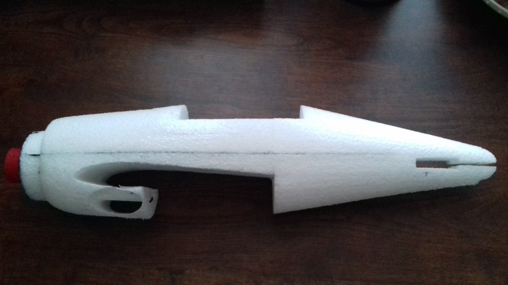

  10. Idąc śladem myśliwców państw neutralnych przedstawiam Wam samolot Fokker D.XXI. Ogólnie znany model, dzielnie spisujący się w walkach powietrznych na początku II Wojny Światowej. Samolot który o mało co byłby naszym myśliwcem . Zawsze mi się podobał, zwłaszcza w barwach holenderskich. Dlaczego "nowe otwarcie "? Jedna czwarta moich kombatów to samoloty ze stałym podwoziem. Pięknie prezentujące się w powietrzu , może trochę wolniejsze , bo do tej pory sam robiłem im podwozie / bardzo toporne / z epp-e i to ono zapewne powodowało znaczne spowolnienie ich prędkości - nie mylić ze zwrotnością. Teraz zmieniło się to diametralnie . Marek z napolskimniebie.pl przysłał mi pięknie wycięte pianki o super wadze 90 gram, uzupełnione wspaniałym wydrukowanym podwoziem, oraz sympatycznym pilotem. Tak więc chciałbym przekonać Was, że samolot taki jak Fokker D. XXI nie musi być wcale wolniejszy, a i podwoziem tasiemkę też można zerwać. Podwozie jest bardzo aerodynamiczne i od niego rozpoczynam budowę. Trudno jest zamocować koła w tak cienkim profilu goleni / 6 mm-9 mm/. Zrobiłem to za pomocą plastikowych tulejek celem usztywnienia całości i ustabilizowania drutu stalowego 2 milimetrowego. Problemem było również zachowania właściwej odległości koła od osłony. To również wymagało cierpliwości . Potem, już tylko sklejenie i w rezultacie podwozie wygląda tak: Proszę zobaczcie podwozie ma bardzo opływowy kształt. No to na razie tyle . Teraz trzeba zamocować je do skrzydeł. Marek.
