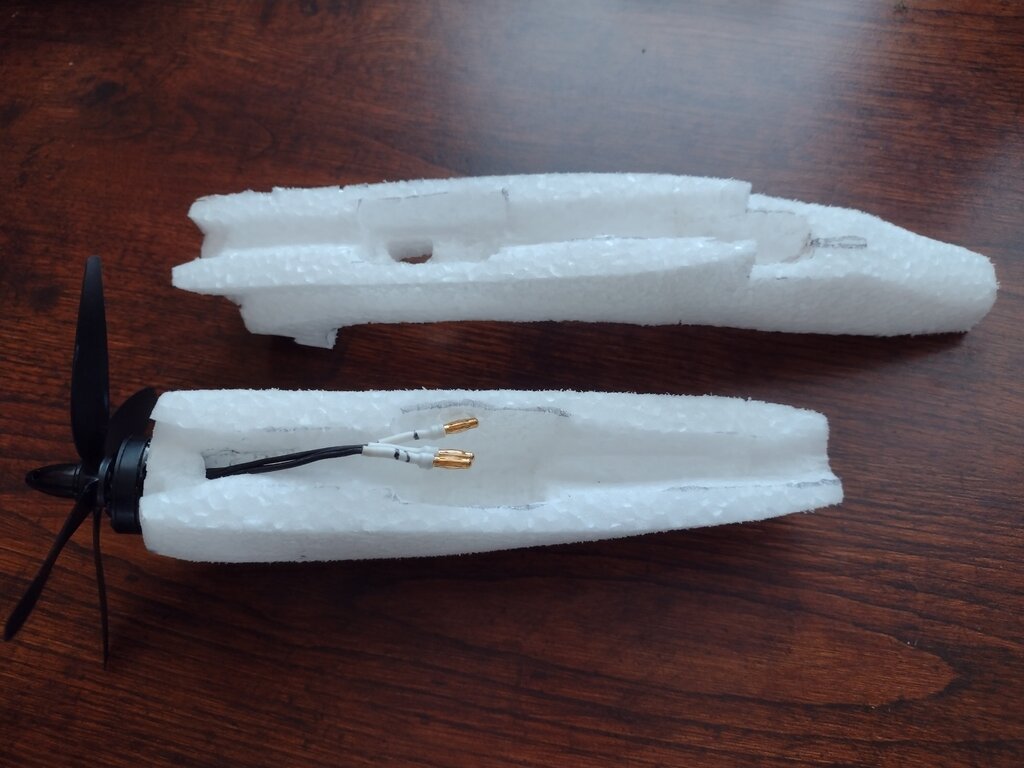

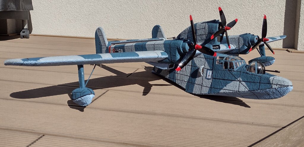

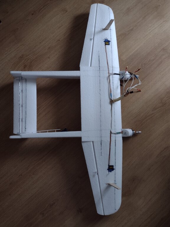

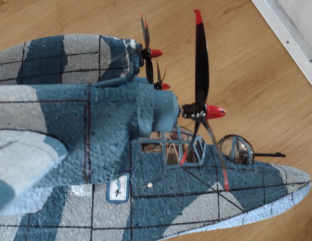

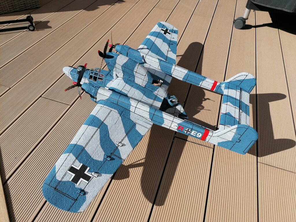

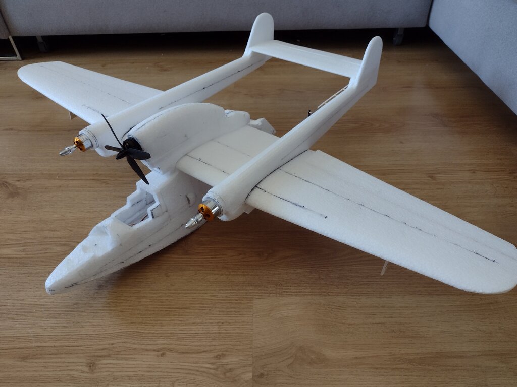

  1. No nareszcie zrozumiałem i osiołek dotarł tam gdzie trzeba. Dzięki Mirek, jak zwykle pomagasz i zrobię tak jak proponujesz silniki na zero a potem zobaczymy. Załączone zdjęcia to silniki już po "poprawie" . Zmienię to na zero i filmik po oblocie oczywiście będzie. Dziękuję . M
  2. Jerzy , właściwie to Mirek już wszystko powiedział, jaka jest różnica między RWD 10 , a Cataliną . Obrazowo to jakbyś podpiął wagonik kolejki linowej o długim pałąku pod skrzydła. To nie kąty zaklinowania powodują gwałtowny wzrost wysokości po dodaniu gazu , bo model nie wytraca prędkości , nie pompuje, nie przepada przy wolnym locie i nie zwala się na skrzydło , a skrzydło jest zaklinowane 3 stopnie. Statecznik poziomy jest równoległy do osi kadłuba. Chodzi tu o silniki. Mirek w całości masz rację / jak zwykle/ , niemniej BV 138 ma skłon silników na 2 stopnie i świetnie startuje oraz lata nie zadzierając po dodaniu gazu. Dopiero po dodaniu 3 silnika / umieszczonego na wysokim pylonie/ następował gwałtowny spadek wysokości wyeliminowany zaklinowaniem tegoż silnika na minus 4 do 5 stopni . Ja uważam , z powodu połączenia skrzydła z kadłubem na stałe , że BV 138 to w dużej mierze górnopłat / jeżeli nie zostanie włączony 3 silnik/ i jest bardziej przewidywalny niż Catalina. Do oblotu Catalina miała silniki ze skłonem 2 stopnie i widziałeś jak po dodaniu gazu wyrywała do góry. Co by się stało gdybym ustawił silniki skierowane na 3 stopnie w górę? Przecież pętlę zrobiłbym jeszcze na wózku. Obniżyłem oś silników do 5 stopni . Czy wystartuje z wózka ? Nie wiem. Prawdopodobnie nie dam rady, ale mam też pewność że nie będzie w górze zadzierała przy dodaniu gazu. Silniki mają znaczną moc więc może z ręki pod ostrym kątem w górę ....oj przydałby się teraz śnieg tak jak na twoim filmiku z oblotu Cataliny. W załączeniu zdjęcia z aktualnie zaklinowanymi silnikami. Zobaczymy jak to zadziała. Dziękuję za wpisy , pozdrawiam. M Dziękuję za wpisy

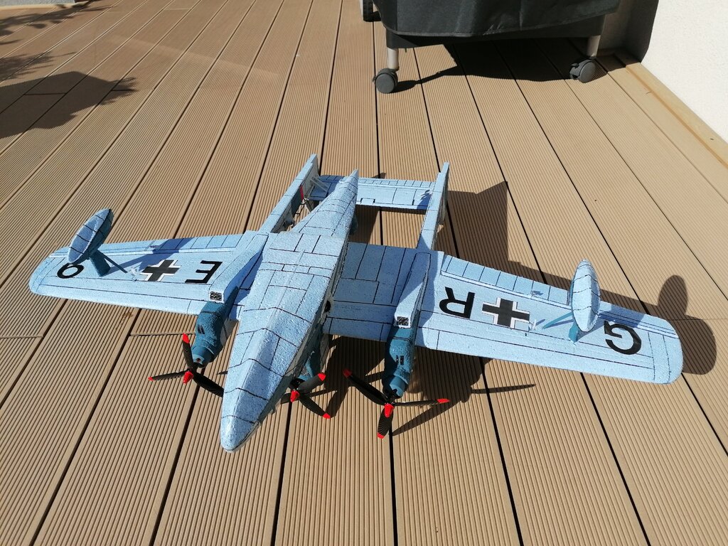

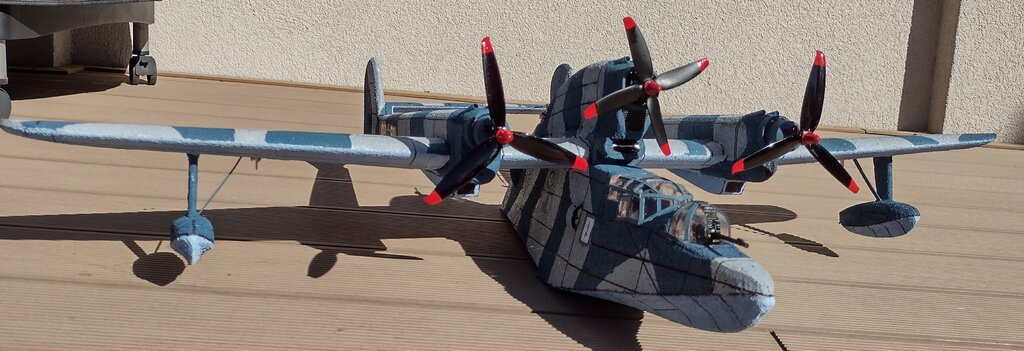

  3. Poleciał, ale nie bez trudu. Filmik jest taki sobie, bo powietrze było mało przejrzyste a operator to amator. Jak zwykle , jak była ładna pogoda to brak czasu itd... W końcu trzeba było niezależnie od pogody polecieć. Wiatr 5m/s , a w górze jeszcze większy , do tego stopnia ,że samolocik stawał w powietrzu. No i te starty ,za nim doszliśmy przyczyny rycia nosem po asfalcie / zacinające się kółko w wózku/ dużo nerwowości i zgadywania przyczyn. Wiatrzysko wiało potężnie o regulacji nie było co marzyć. Poczekaliśmy do 20 , wiatr się uspokoił i poszło znacznie lepiej , ale było ciemno, a filmik nie do pokazania. Poprawię się następnym razem. Jedno mogę powiedzieć , dziwnie lata się samolotem gdzie skrzydła są wyżej kadłuba , a dla zainteresowanych, gdyby ktoś chciał ten model robić skłony silników zróbcie na - 4 do 5 stopni. Model zadzierał przy dodaniu gazu. Pozdrawiam M
  4. Model wygląda bardzo fajnie . Nie kryguj się Mirek waga też super. Ciekawe jak będzie wyglądał na niebie jak zaświeci słońce? Istne lustro . Udanego oblotu. Szkoda ,że nie ma pilota w kabinie. Bez filmu się nie liczy. Marek

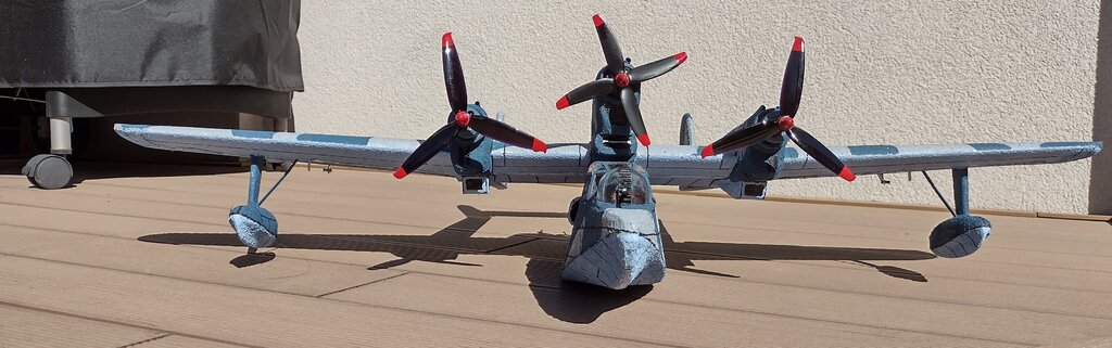

  5. Tak mam już niezłą kolekcję / 28 kombatów/ , ale po prawdzie to zasługa Marka z Napolskimniebie , to on jest otwarty na każdą moją propozycję i to on je w taki fajny sposób wycina , a ja je tylko maluję. Jeszcze nigdy nie usłyszałem od niego ,że tego nie da się zrobić . Zawsze słyszę " dobra zabieram się za rysowanie" i za kilka dni mam już to o co prosiłem. Taki jest Marek i jego pasja . Pozdrawiam Marek

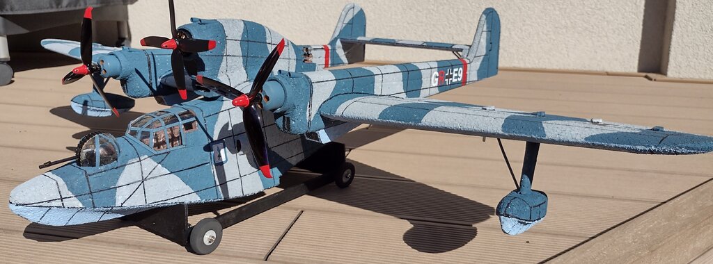

  6. Dlaczego Catalina? Bo "...wszystkie modele można zrobić jako kombaty " /Mirolek/ . Niestety z moją BV 138 się nie udało , ale Catalina jak najbardziej spełnia wszystkie wymagania regulaminu ESA. Motywacją, aby z Cataliny zrobić kombata , był fakt obejrzenia bardzo dynamicznego lotu modelu wykonanego przez Mirka, a umieszczonego w dziale " Moje modele". Nie jest to relacja , raczej tylko zasygnalizowanie ważniejszych elementów budowy. Łodzie latające to niesamowite samoloty , piękne , uniwersalne , wielozadaniowe . Faktem jest to ,że nie są tak szybkie jak myśliwce czy śmiercionośne jak bombowce , ale właśnie dzięki nim wygrano kilka znaczących bitew morskich II wojny światowej. Mają też największy wkład w ratowanie rozbitków na morzach i oceanach. Wszystkie z walczących stron budowały łodzie latające. Podobno najlepsza była japońska Kawanishi HBK2. Niemcy mieli kilka lodzi,Donier Do24 był najsprawniejszy Rosjanie też robili co mogli budując Berijew BE4 Amerykanie wręcz specjalizowali się w tego rodzaju samolotach, posiadając ponad dziesięć typów takich łodzi. Na uwagę zasługuje Mariner 162 oraz niesamowicie duża łódź Mars 170 Jednak największa to niemiecka B&V 238 , rozpiętość 60,17 m , długość 43,35 m , wysokość 12,8m / trzy piętrowy blok/! Ja jednak wybrałem Gataline dla jej piękna / subiektywne/ , oraz dlatego że te łodzio-samoloty używane są również w dzisiejszych czasach. Tym razem pianki mają fajną wagę więc było łatwiej niż przy BV138. Ponieważ naklejenie "stewy" na spód łodzi BV 138 doskonale się sprawdziło podczas lądowań na trawie , spód kadłuba zaopatrzyłem również w takie wzmocnienie. Kadłub to monolit , jednak trzeba wybrać dużo epp-e aby zmieścić elektronikę. Catalina jako samolot zwiadowczo - bombowy miał za skrzydłami umieszczone dwa panoramiczne "okna" dla strzelców - obserwatorów. Ponieważ wycinając je zmniejszyłem znacznie wytrzymałość ogona , narażając go na złamanie podczas gwałtownych manewrów , wkleiłem dodatkowe pręt węglowy, co dostatecznie wzmocniło całość. Catalina miała dwa potężne silniki o dużej mocy , wielokrotnie modyfikowane z powodu niesamowicie długiego rozbiegu , "rozpływu" i trudności z oderwaniem się od powierzchni wody, do tego stopnia ,że początkowo puszczano motorówki w poprzek trasy rozbiegu aby ułatwić start. Obudowałem moje silniki ,aby i one wyglądały na znaczne. Żeby zapewnić im właściwe chłodzenie, wkleiłem siateczki w obudowę. Reszta tak jak w innych kombatach. Moja Catalina gotowa do lotu i walki waży 581 gram z baterią 1800 mAh, rozpiętość 107 cm , długość kadłuba 67 cm, a wygląda tak: Stwierdzam jednoznacznie ,że po zastosowaniu innych silników i regulatorów można zdjąć dodatkowe 50-60 gram. Ja zastosowałem najtańsze . Polecam wszystkim zainteresowanie się łodziami latającymi , to piękne samoloty. Nie wiedziałem zgłębiając temat , że tyle ich było i to jak pięknych i ciekawych w swojej budowie . Pozdrawiam. M

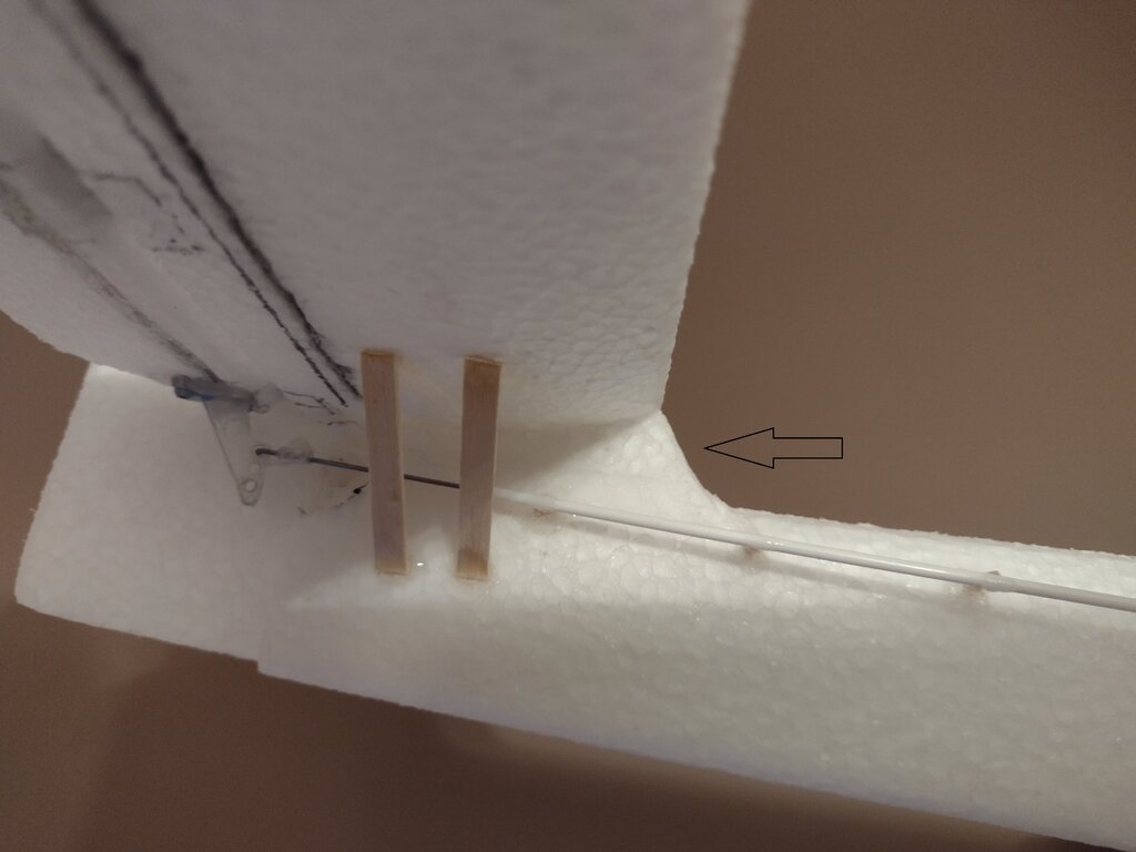

  7. Brawo Mirek! Twój pragmatyzm z tym podwoziem - mistrzostwo świata . To podwozie "drut" z przodu przechodzi w poprzek przez cały kadłub? Czy podobnie jak z tyłu jest zakotwiczone w doklejonych do bocznych ścian kołkach ? m
  8. Mirek , zawsze jestem pod wrażeniem tego co proponujesz budując nowe czy modernizując istniejące już modele do walk powietrznych. Lecz czy tym razem nie utrudniasz sobie życia, tworząc coś co nie koniecznie będzie latało. J7 był samolotem ciągle poprawianym /jedyny egzemplarz/ , który rozbijając się podczas pokazów- oblotu nie doczekał się już odtwarzania w następnych egzemplarzach , a wszystko to co w nim było dobre zostało wykorzystane w J9. Zmniejszając powierzchnie skrzydeł , długość kadłuba , rozpiętość nie mówiąc o zmianie profilu, tworzysz raczej nowy J7 / czy to jeszcze jest J7? /. Nie zawsze to się opłaca, kiedyś zrobiłem podobnie budując SNACO 200 który okazał się zupełnym nielotem . Myślę ,że to co robisz ma za zadanie jedynie zwiększenie prędkość modelu. Trzymam kciuki za ten projekt, ja pozostał bym przy J9 zwłaszcza mając jego plany. Piszesz "Nikt jednak nie zabrania znów spróbować połączyć ogień i wodę a przy okazji, zbudować coś nowego......" jasne . Powodzenia m

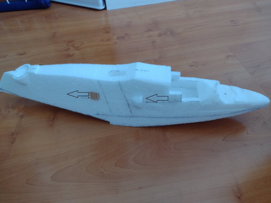

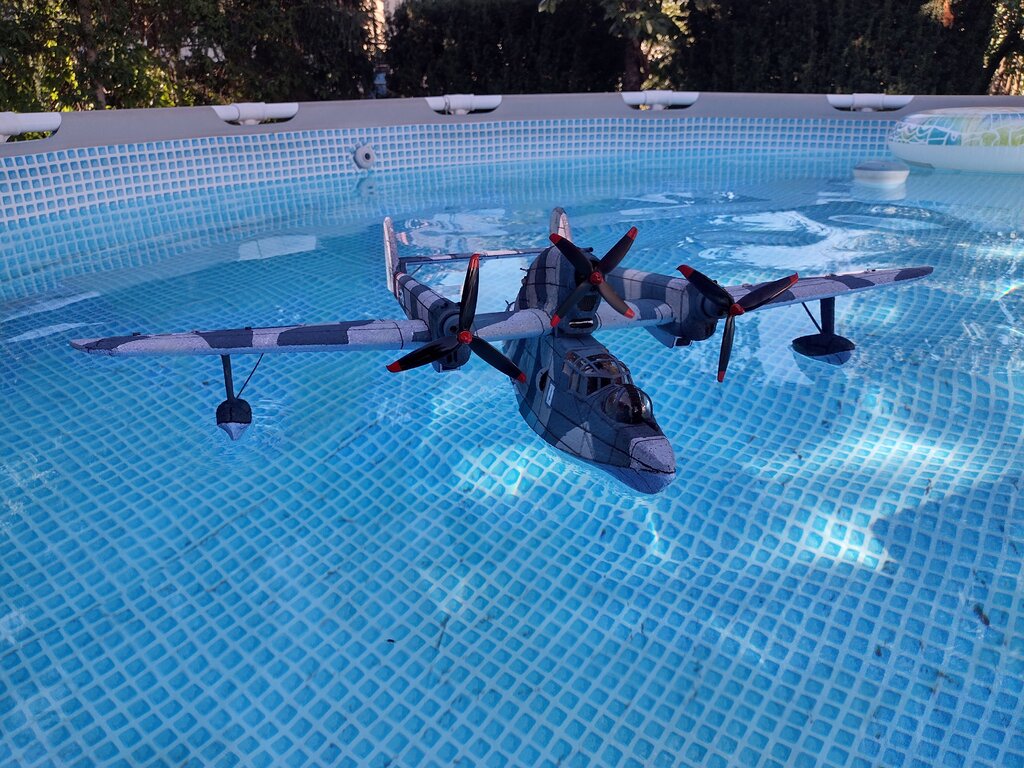

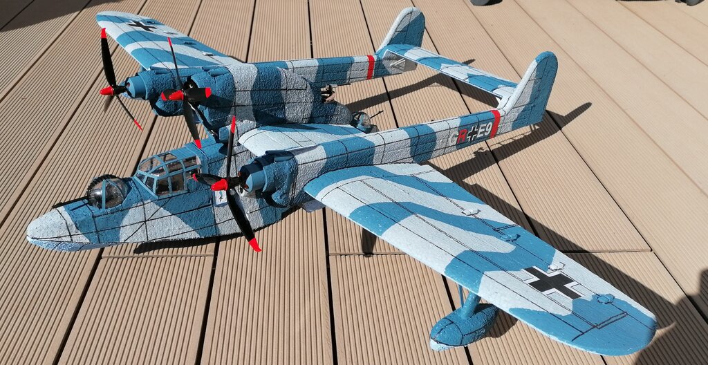

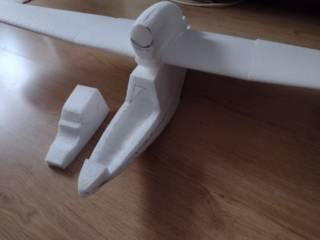

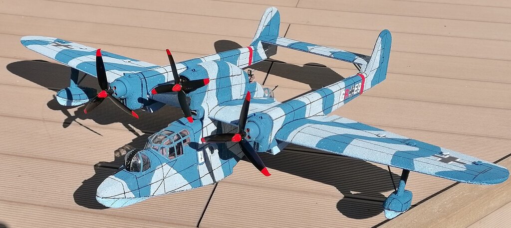

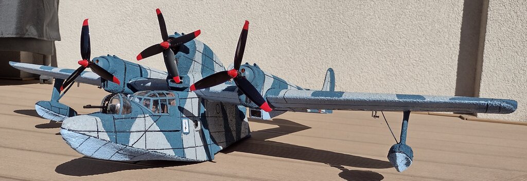

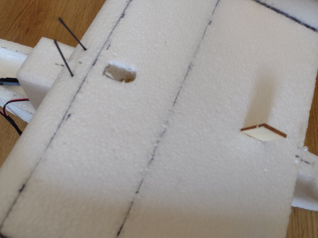

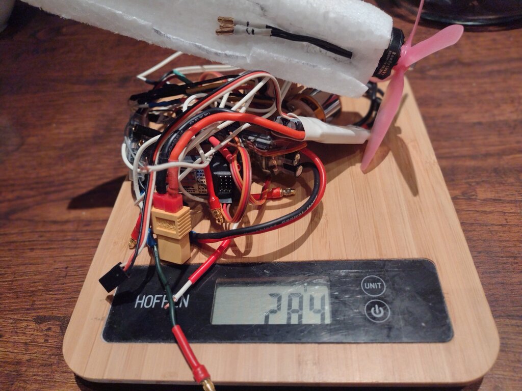

  9. Trzeci oblot niestety bez kamerzysty. Samolot /łódź/ z trzecim silnikiem bez wykłonu, za to zaklinowanym na plus pięć stopni. Pogoda jak zwykle wietrzna , start na dwóch silnikach , gdy samolot jest w powietrzu włączam powoli potencjometrem trzeci silnik - tak jak proponował "mirolek". Każde zwiększenie prędkości powodowało krótkotrwałą reakcje którą niwelowałem lotkami. Stopniowe zwiększenie prędkości i....... poleciał poprawnie zwiększając szybkość. Niestety trzeba to robić za każdym startem i nie daje się to wytrymować na stałe. To jest jedyna niedogodność , bo startując na trzech silnikach samolot jest bardzo, ale to bardzo niestabilny i można go łatwo uszkodzić. Dzięki Mirek za podpowiedź . BV 138 C1 lecąc powoli robi lepsze wrażenie niż na trzech silnikach ustawionych na maxa. Polecam wszystkim , do budowy jest wymagający ,ale rekompensuje to w fajnym locie. Pozdrawiam m
  10. Zwykle tak jest , gdy mam czas , opłaconego kamerzystę i wynajęte lotnisko , to zwykle zawodzi pogoda. Tak było przy pierwszym oblocie . Pogoda zawiodła , wiatr 6m/s a w porywach 10 i tuż przed deszczem , ciekawość zwyciężyła i poleciał. "Mirolek" pisał przestrzegając " ustaw na + " , tak , tak mówiłem , ale czasu brak i pozostało na -1. Start z wózka okazał się w tych warunkach zbawienny. Wszystko się dobrze miało, mimo tego wiatru samolot dawał radę /dwa silniki/ do chwili, gdy dodałem trzeci silnik. Następował gwałtowny spadek wysokości i samolot zwalał się na prawe skrzyło. Przy zakręcie lepiej tego nie próbować. Jedyne co było pozytywne to wzrost prędkości po załączeniu 3 silnika . Początkowo zwalałem to na wiatr , ale czy z wiatrem czy pod, było tak samo. W piątek nic nie poradziłem , po oblocie lunął deszcz i dopiero w domu poprawiłem na + 1 , Mirek pisał 2-3 stopnie. Nie wiem czy dobrze zrobiłem, dodając wykłon? No ale dodałem i do drugiego oblotu. Pogoda piękna ......niestety wszystko się powtórzyło. Dwa silniki super , trzeci - trzeba szybko go wyłączać . Wniosek następujący: zlikwidować wykłon i zaklinować silnik na 4-5 stopni i do trzeciego oblotu. Niemniej super się lata BV138 C1 Pozdrawiam m

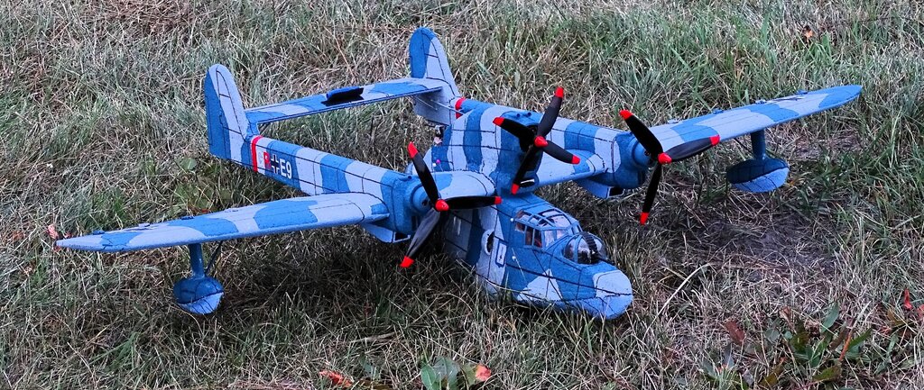

  11. Tak Mirek , oblot odbył się i to dwukrotnie. W piątek 22.09. i dzisiaj 27.09. Pierwszy w paskudnych warunkach , deszcz i wiatr z różnych kierunków 5-6m/s i dzisiaj przy pięknej pogodzie . Gdy filmy będą gotowe wstawie je na forum , oraz podzielę się wrażeniami z lotów trzysilnikowej łodzi BV 138 C1 . Chylę głowę przed twoim doświadczeniem i wiedzą, bo wszystko o czym pisałeś sprawdziło się. Pozdrawiam m
  12. Mirek , dziękuję za uwagi odnośnie zaklinowania trzeciego silnika . Dla mnie jesteś autorytetem i spokojnie przyznaje Ci rację . Pewnie konstruktorzy niemieccy , ot tak dla hecy nie wymyślili sobie zaklinowanie tego silnika na +. Zapewne było to konieczne i dało dobre przełożenie na całość konstrukcji. Oczywiście, tak jak proponujesz wystartuję na dwóch i dopiero po uspokojeniu / oblataniu modelu/ uruchomię trzeci silnik. Niemniej jednak , aż mi głupio , bo rozpocząłem budowę łodzi latającej nie wiedząc nic na temat łodzi motorowych i występujący w nich problemów z redanem , a po przeczytaniu o twoich problemach z ulotnieniem Bulinki oraz Kingfishera i po wpisie "mayster8405" spokojnie obiecuję ,że moja latająca łódź z wody nie wystartuje. Za to zrobiłem dla niej maleńki wózeczek i chyba dam radę z asfaltu , a i z ręki również wzbić się w powietrze. Niestety Bv138C1 nie mieści się w regulaminie dla kombatów. Niestety, bo waży gotowa do lotu 684 gramy / malowanie to 30 gr/, rozpiętość 100 cm , długość od nosa do końca kadłubów 75 cm, wysokość w "kłebie "22 cm a wygląda tak: Maleńki wózeczek , ale po asfalcie da radę. No ,a to jest właściwe jej środowisko i gdy już się nacieszę widokiem mojej BV 138 C1 w powietrzu zobaczymy czy da radę wystartować z wody. Jeżeli ktoś chciałby budować BV 138 C1 jako kombat, to mogę śmiało napisać , da się i można utrzymać wagę zgodnie z regulaminem. Można , ale czy warto ? To nie myśliwiec i zapewne nie mam szans z innymi kombatami, niemniej czemu nie jeżeli tylko ktoś ma ochotę . Pozdrawiam. m

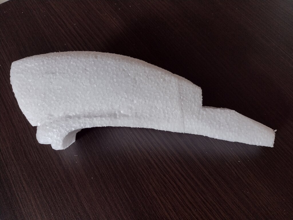

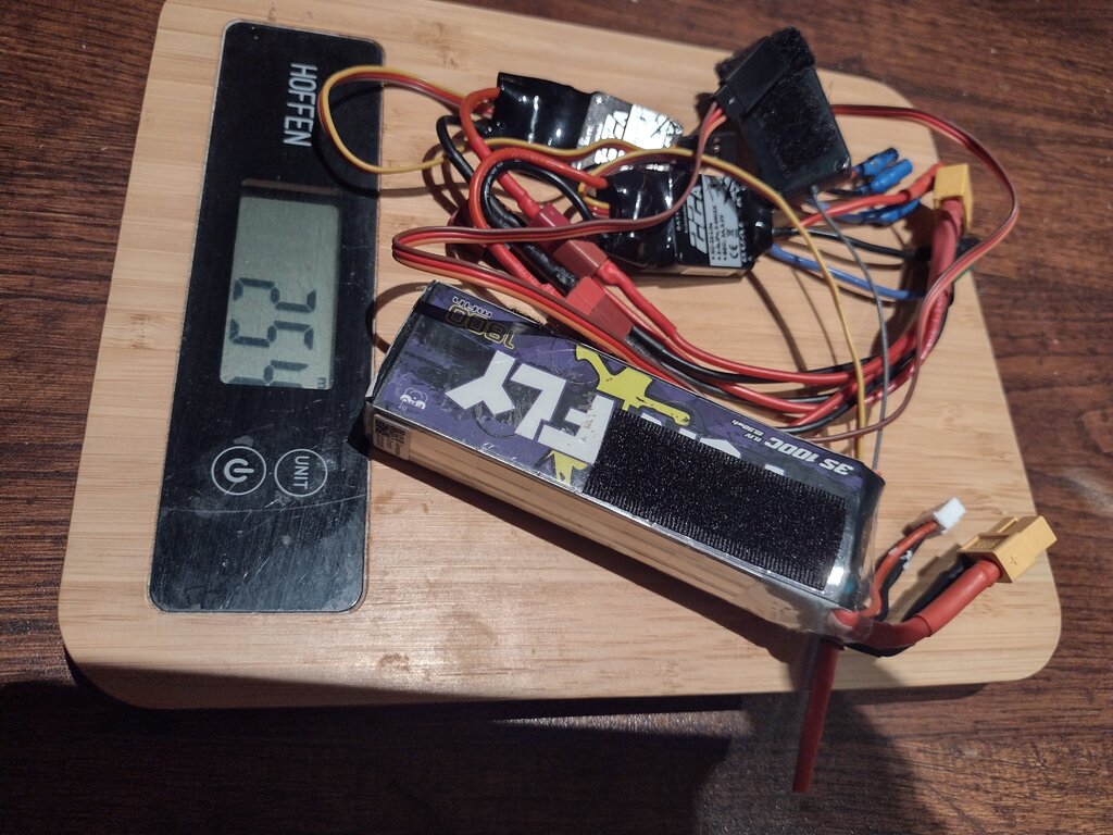

  13. Jasne Mirek, masz racje, to nie jest prawdziwy kombat i niestety chwały też nie będzie . Już wiem że przeważyłem model , a ostateczna waga będzie między 640-670 gram , bardziej na 670. Może gdyby zastosować inne silniki , skracając przewody ,zmieniając wtyczki , może inne regulatory, inne mocowanie śmigieł, może zamiast trzeciego silnika wystarczy atrapa z kręcącym się śmigiełkiem pod wpływem prędkości ? Ale czy to byłoby uczciwe ? Jasne można baterie 1300 zamiast 1800, ale przecież trzeba latać pięć minut. Niestety mnie się nie udało . Cała elektronika, która będzie w kadłubie tak wygląda: A do tego , aby te 250 gram mogło być wożone pod skrzydłami i nie oderwało się od nich podczas "kreta" , wzmocniłem połączenie kadłuba ze skrzydłem , wklejając węgle przez skrzydło i ścianki kadłuba, oraz dodatkowo klinik ze sklejki przy spływie skrzydła. Teraz tylko kabina pilotów i wieżyczki strzelców, oraz malowanie. Pozdrawiam m

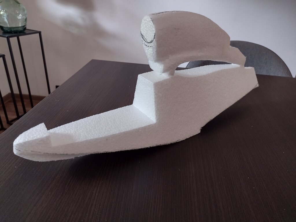

  14. Jeżeli chodzi o trzymanie kciuków , przyda się Mirek , przyda. Coraz bardziej wydaje mi się , że BV 138 C1 będzie bardziej wyglądała niż latała. Kadłub to monolit o długości 56 cm wysokości 12 cm i szerokości u podstawy 10cm , a w "kłębie" / razem z gondolą środkowego silnika/ 22cm!!!! To kontener podwieszony do skrzydła. Ciekawe jak będzie wyglądała beczka w wykonaniu mojej łodzi. Co do środkowego silnika , ja również zauważyłem że w oryginale jest mocno zaklinowany na plus. Mam złe doświadczenie z takim zaklinowaniem , przez które mój "Halifax " fatalnie zachowywał się podczas oblotu. Silnik zostanie osadzony na " 0" , natomiast oba silniki boczne przeciwbieżne z lekkim skłonem . Trzy regulatory, bateria i bardzo dużo przewodów. To wszystko trzeba umieścić w niby kontenerze , ale tam zbyt dużo nie ma miejsca , bo wycinając epp-e trzeba zostawić ścianki chociaż grubości 15mm . Same silniki już powodują przeważenie całości do przodu . Upchanie elektroniki w tyle wymagało dodatkowego kanału wentylacyjnego z obu stron kadłuba, może to zadziała i będzie chłodniej w środku. Duża gondola silnika nad kabiną , daje mi możliwość umieszczenia w niej regulatora. Żeby nie spalić go z powodu temperatury, wypaliłem kanał łączący wlot powietrza pod silnikiem ze stanowiskiem tylnego strzelca, co powinno wystarczyć do ochłodzenia regla. Połączyłem dwa kadłuby ze sterem wysokości i tu chwalę Marka, bo dostarczył element który ułatwia właściwe ustawienie- zaklinowanie tego steru. a wklejenie go we właściwe miejsce załatwia całą sprawę. Taki drobiazg , a ułatwia budowę. Pomimo schowania jednego regulatora do gondoli silnika , nadal mam dużo przewodów , a mało miejsca w kadłubie. Powoli idzie do przodu. Jedno wiem , tego kombata nie zbuduje się przez 8 godzin. Pozdrawiam. m
  15. Dlaczego BV 138 C1 ? Bo to piękny samolot / no, ok łódź latająca/ o niesamowitych kształtach, tak pięknych ,że nie można się oprzeć ,aby coś takiego zobaczyć w powietrzu. Dlatego, że zgodnie z tym co mówi Mirek/ mirolek/ , każdy samolot można wykonać jako model kombatu. No i te trzy silniki i zwłaszcza jeden umieszczony powyżej osi kadłuba z czterołopatowym śmigłem nadaje smaczku całej konstrukcji. Jeszcze dziwniejszy był poprzednik "BV 138V1" , ale dla mnie za trudny do wykonania. Ostatecznie wybrano do produkcji seryjnej BV138 C1. budując 297 sztuk. Ta piękna łódź miała wiele prototypów nawet z trzema silnikami z trójłopatowymi śmigłami . Ciekawostką był pierścień zawieszany pod skrzydłami łodzi, służący do usuwania / detonacji/ min magnetycznych. Unikatowym projektem ,jest prototyp łodzi nad którym z powodu wdrożenia do produkcji BV138 zaprzestano dalszych prac , to jest dopiero "dziwadło" i gdy tylko Marek z Napolskimniebie da się namówić na jej wykonanie, postaram się Wam zaprezentować. Jest to , a właściwie była BV P.111 Kogo zainteresowałem łodziami latającymi B&V , a było ich kilka ,proszę poszukać w internecie , zapewniam że warto. Wracając do BV 138C1 . Jasne że ten model nie będzie zwrotny tak jak myśliwiec , ale będzie szybki i nie tak łatwo będzie go dogonić ,więc może da radę. Poprosiłem Marka o wycięcie dla mnie tego modelu w formie kombata i po kilku dniach otrzymałem duże pudełko z piankami. a w środku W pracy Marka podoba mi się to , że On nie ogranicza mojej wyobraźni dając nam gotowy produkt do sklejenia, ale zostawia dla nas furtkę na naszą inwencję i sposób postrzegania zagadnienia. Przy zamawianiu modelu spytał minie o to czy będę startował z ręki, wózka, czy trawy? W efekcie wypalił płaskodenną łódź która spokojnie może startować z trawy , a i lądować na niej również . Marek nie wiedział jakich będę używał silników do mojej łodzi / chodzi o wielkość śmigieł/ , więc nie wypaliła gondoli trzeciego silnika , dając w zamian dużo materiału i podpowiedź jak to wykonać . Czyli pierwsza praca to wykonanie gondoli . Udało się i jest ok /chyba/. Nie za bardzo podobało mi się , że łódź jest płaskodenna więc trochę dorobiłem je opływowy kształt. Ponieważ przód łodzi jest bardzo długi / sami niemieccy piloci nazywali ten samolot latającym chodakiem/ musiałem wzmocnić prętami węglowymi , a na spodzie nakleić płaskownik , taką stępkę , która ma zapobiec wyrwaniu epp-e przy szorowaniu po trawie. cały kadłub to monolit , niezwykle mocny nie potrzebuje wzmocnienia, ale gdzieś w niego trzeba włożyć całą elektronikę, tak więc trzeba dużo powycinać . Ponieważ robię to z tego co mam w szufladzie , lekko nie jest. To ma być niskobudżetowy kombat ,więc trzeba pomyśleć gdzie można zgubić te wszystkie zbędne gramy. m

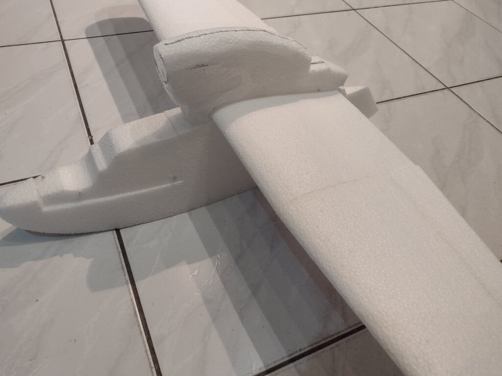

  16. Czy warto ze starego rozbitego kombata robić nowy inny model? I tak i nie. Tak, bo dużo frajdy i tanim kosztem mamy nową zabawkę. Nie , bo wszystko się zmienia i trzeba rozwiązywać wiele nowych problemów - choć dla niektórych z nas może być to dodatkową atrakcją. W moim modelu zwężenie skrzydeł zarówno po stronie krawędzi natarcia jak i krawędzi spływu , a zwłaszcza końcówek skrzydeł spowodowało powstanie zupełnie innego profilu skrzydła. Jakiego nie mam pojęcia , ale to przyczyniło się do tego ,że samolocik stał się bardzo pobudliwy i narwisty. Film z oblotu jest drugim filmikiem już po drastycznym zmniejszeniu wychylenia lotek do 3-4 milimetrów, podobnie steru wysokości. Samolocik ma potencjał lata wolno - dla kamerzysty i szybko w zależności potrzeb. Może, gdyby Marek w swojej pracowni wypaliłby ten model "Roc-B25", wyszedł by z niego bardzo fajny kombacik. Pozdrawiam wszystkich. m

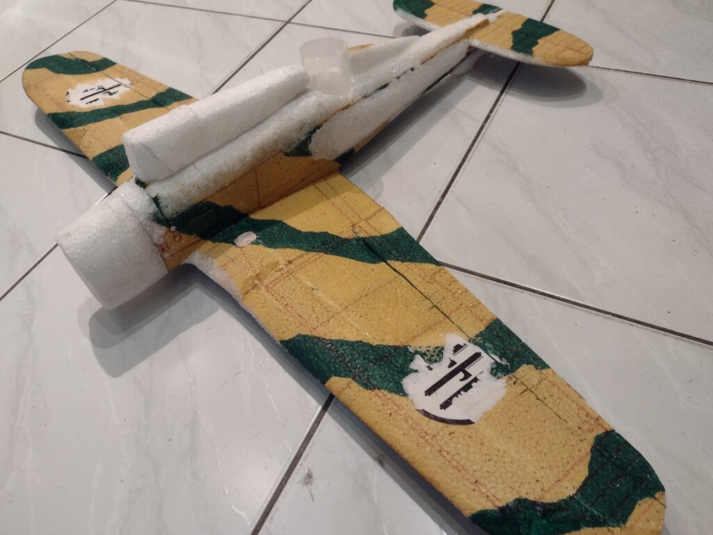

  18. Jestem pełen obaw i niepokoju, że Marzannę utopiono, a miano ja bronić. Zawody odbyły się/ a może nie?/ , a brak wiadomości i choćby jednego zdjęcia jest również bardzo niepokojące. Czyżbyśmy zeszli do podziemia i tam przeprowadzali zawody? Tajne komplety w modelarniach, a zawody w odludnych miejscach ? Brak wiadomości to też wiadomość, ale ja nie bardzo wiem jak to interpretować. Pozdrawiam. m

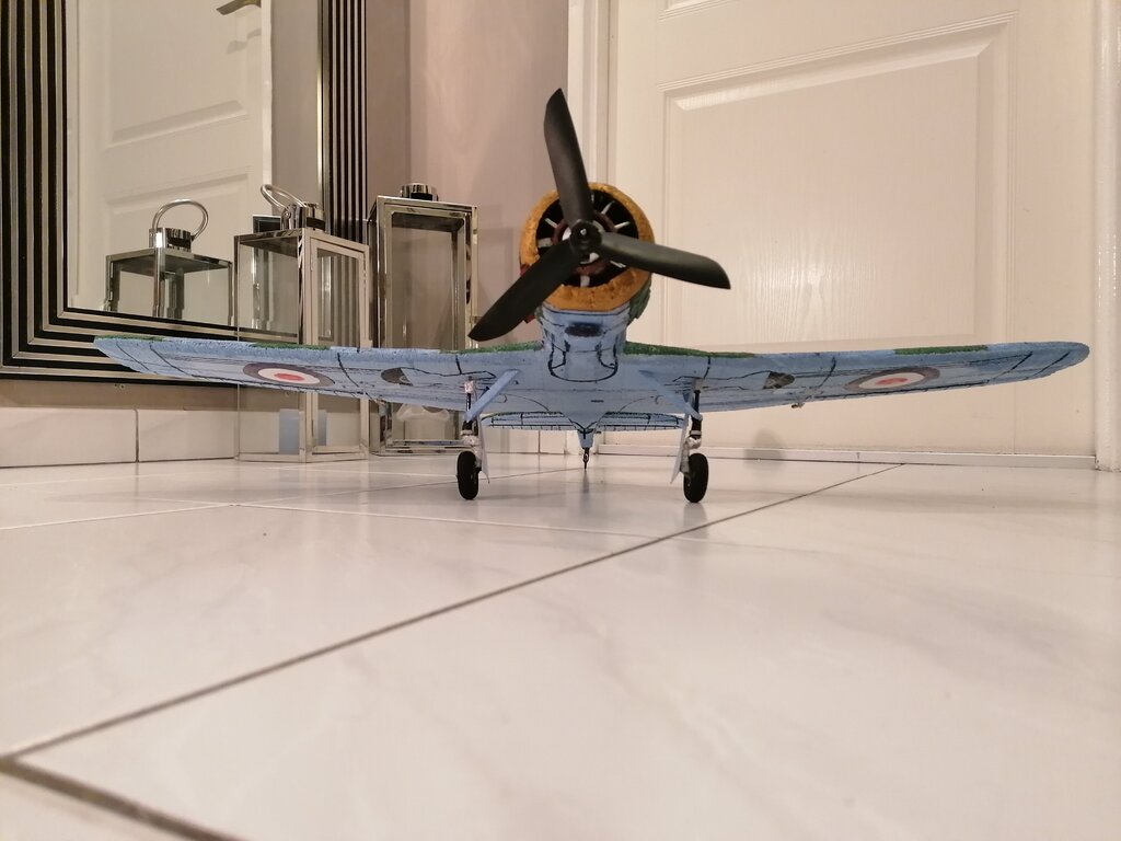

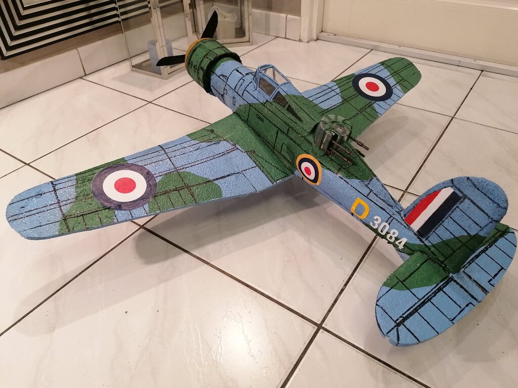

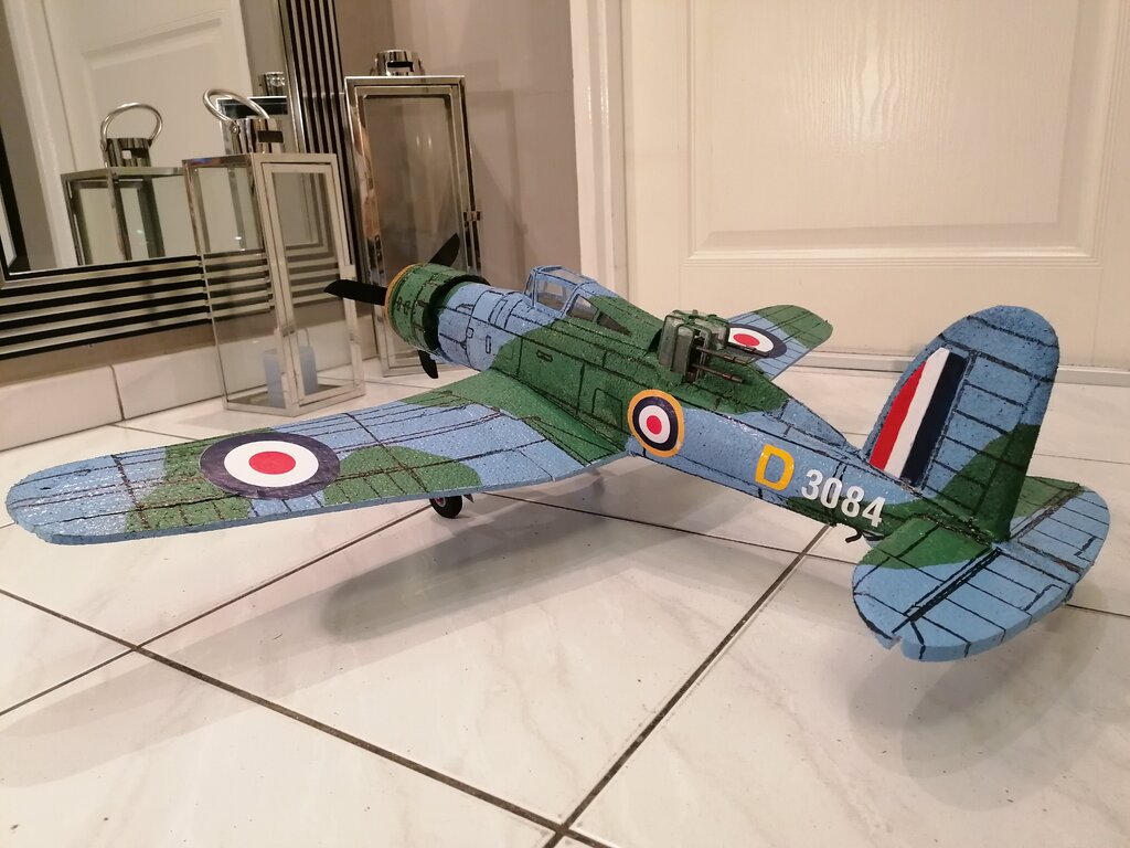

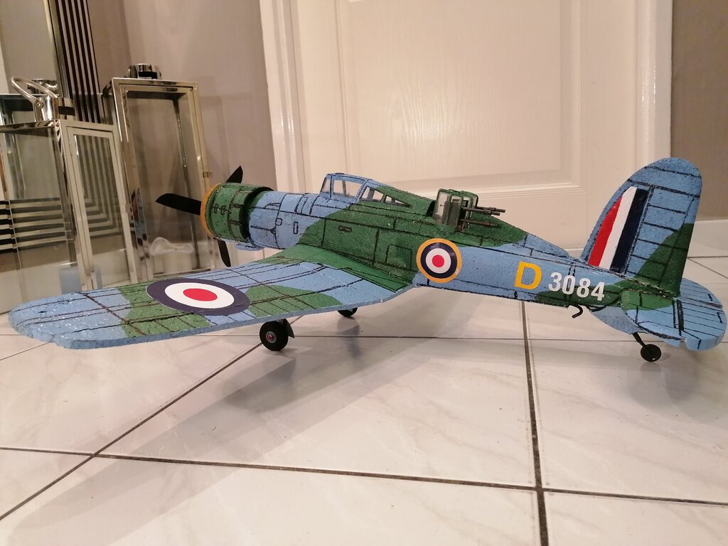

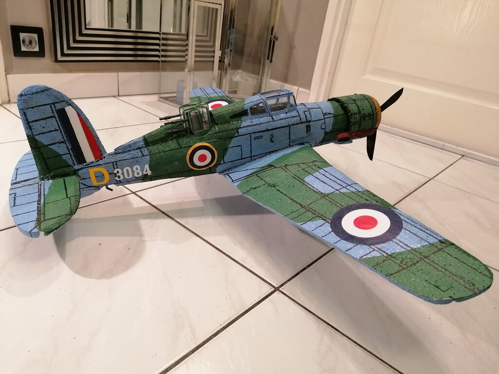

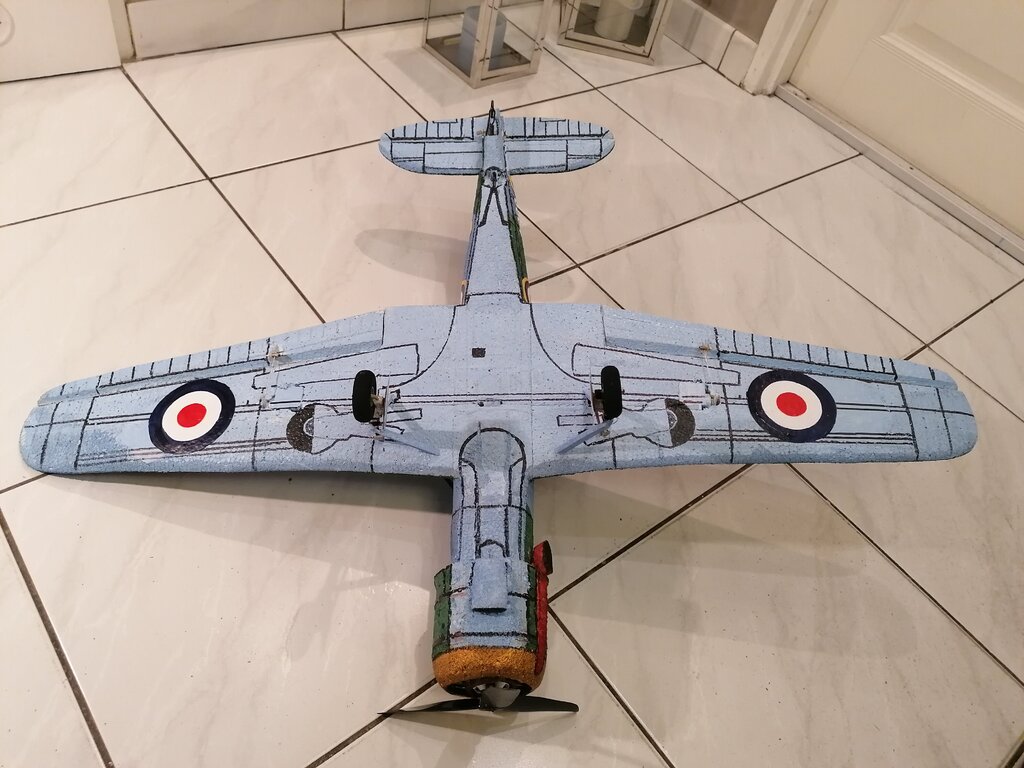

  22. Nie u Marka, ale i u Marka. Prościej . Rozbiłem "Fiat G.50 Freccia", mając dużo czasu postanowiłem odbudować go, ale już jako Blackburn "Roc" . Dokładając troche panki , przerabiając nieznacznie uzyskać nowy model. Muszę Wam powiedzieć , że patrząc na te moje 27 kombatów, gdy są zgromadzone w jednym miejscu , łatwo daje się zauważyć że one są do siebie bardzo podobne . Oczywiście różnią się , ale można wyodrębnić jakby 5 wzorów powtarzających się w tej grupie i po drobnych korektach można spokojnie otrzymać inny samolot. Zresztą nie ja tylko na to wpadłem , na forum jest taka relacja F 109 jako Avia S-199 .Tak więc rozbita "Freccia" została przerobiona na "Roc - b25". Dołożyłem przód, odcinając garb kabinki pilota, zwęziłem znacznie skrzydła. dołożyłem troche pianki na kadłubie , zmieniłem zwiększając ster kierunku, dodałem przykrycie od jakiegoś kosmetyku małżonki jako wieżyczki strzelniczej i tak powstał Blackburn. No i mam nowy samolocik. I tu wyszła wyższość kombatów z epp-e nad drukowankami . Bo niestety wydrukowany od Przemka Ki-61 / Przemek zrobiłeś piękny model który świetnie latał i jeszcze lepiej prezentował się w powietrzu/ , nie miał szans ze spalinowym akrobatem i posypały się tylko fragmenty, a samolocik nie nadawał się do naprawy. Dlatego nie wyrzucajcie rozbitych kambatów, zawsze z dwóch można spokojnie złożyć jeden, może nawet ładniejszy niż istniejące. Pozdrawiam M
