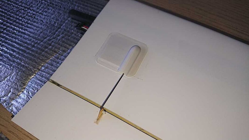

Owiewki (zaślepki) serw w skrzydłach, zawsze można spróbować wydrukować ? a kształt ogranicza tylko wyobraźnia... Regulator z silnikiem, polecam zawsze lutować. PS Ładne te modele ? tylko jak "cZyNo" zauważył, te "blachowkręty" w laminacie to nie bardzo..... -

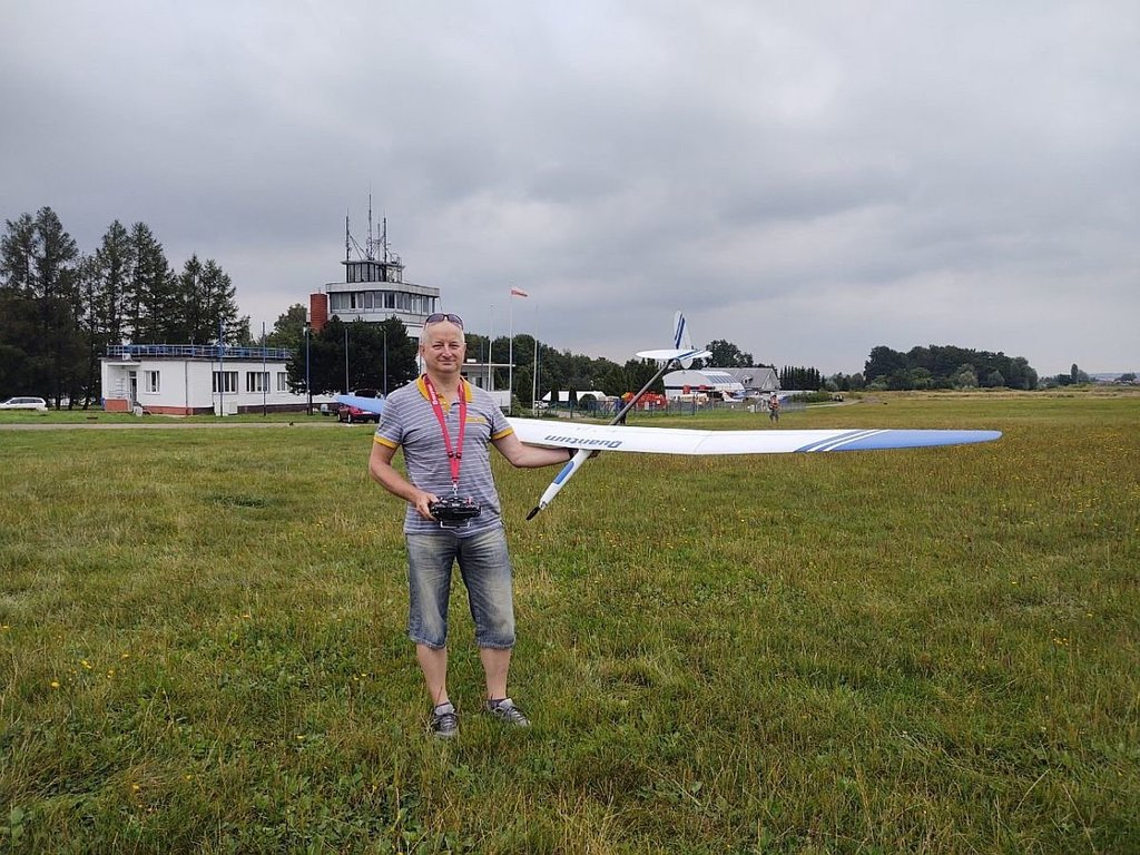

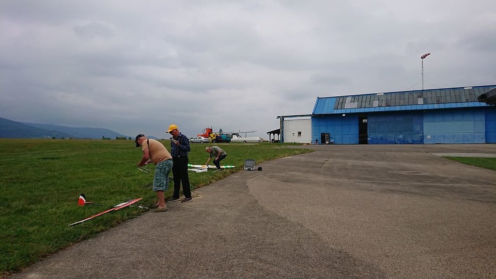

Cześć Patryk. Po krótkich, poniedziałkowych lotach ( mini relacja na filmiku), mam "banana" od ucha do ucha Pierwszy lot z ręki - model w linii prostej pokonał prawie całe lotnisko z moją delikatną pomocą SW . Wiatr 1-1,5m/s Jest genialnie - pomyślałem . Start na silniku i w górę... Lata jak po sznurku. Całe latanie na filmiku jest bez miksu klapy/SW. Model świetnie wchodzi w krążenie. Mam miks lotek ze SK - przy 25 stopniach lotki, mam 25 stopni SK. Przy większej prędkości można naprawdę ciasno krążyć. Większym modelem - Shadow - nie odważyłbym się na takie manewry nad ziemią. Quantumem o dziwo nie czułem takich "oporów" - a jestem cienki w te klocki i cały czas się uczę. Ogólnie cała zabawa dopiero się zaczyna. Pogoda do jutra wymusiła przymusowy hangar, więc dokończyłem pełną konfigurację Snapflapa. We wtorek spotkałem się z Krzyśkiem - producentem modelu - gościnnie z modelarzami na płycie lotniska Aeroklubu Bielsko Bialskiego. Niestety pogoda nas nie rozpieszczała - na zdjęciu rękaw wiatrowskazu był pełny... Udało się wykonać dwa loty. Niestety bez przygotowania, doważenia modelu i przetrymowania, nie ma o czym pisać. Była to walka z wiatrakami (czytaj z drążkami). -

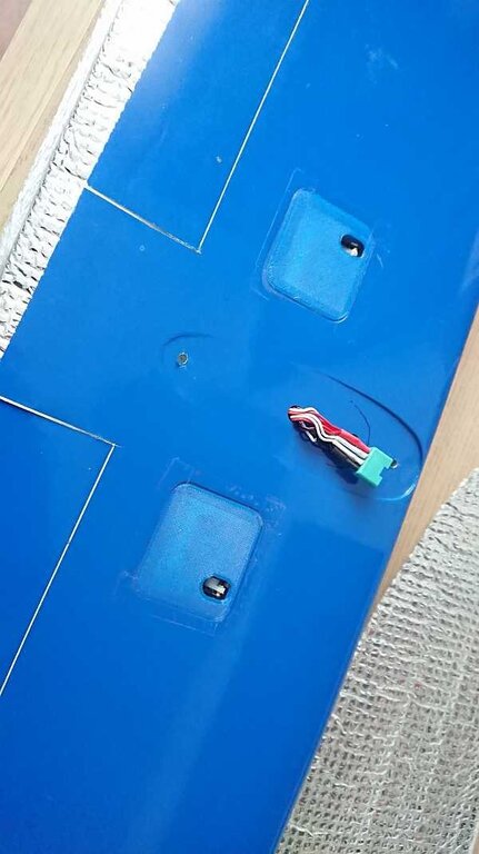

Cześć Piotr. Niestety wymiarów półki pod serwa nie mam - już wszystko wklejone i zamontowane. Połączenie pomiędzy uszami a centropłatem - na zdjęciach. W centropłat wklejona wtyczka przedłużacza Futaba z "płetwą" - trudniej o błędne podłączenie serwa ?. Wtyczkę w serwie "ucha" też wymienię na Futabę. Poniżej zdjęcia wymiarów dźwigni serw - 6mm serwa SK i SW; 5mm serwa klap i lotek. Teraz przy ustawianiu aparatury mam wykorzystane pełne 100% wychylenia drążka i myślę że optymalne wychylenia wszystkich powierzchni sterowych. Popychacze węglowe SK i SW fi2mm, koszulki w rurze kadłuba do 3/4 jego długości, podparte w dwóch miejscach ciasno wpasowaną poprzeczką z balsy. Końcówki popychaczy zakończone przyklejonym drutem fi1,0mm i obkurczone koszulką w miejscu połączenia. Popychacze do klap z pręta fi2,0 z gwintem na końcach - by precyzyjnie ustawić długość. Na końcu galerii zdjęcia z zamontowanym wyposażeniem i otworkami w dolnej części kadłuba umożliwiającymi montaż snapów SK i SW na dźwigniach serw. Docelowo muszę jeszcze popracować na formami do przykrywek serw - te handlowe to nie jest to co by mi pasowało... Może producent (czytaj Krzysiek) coś wymyśli w niedługim czasie ...? -

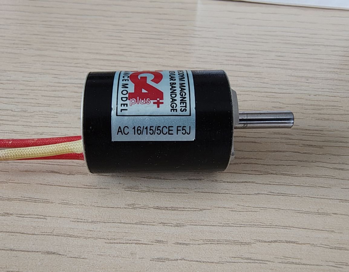

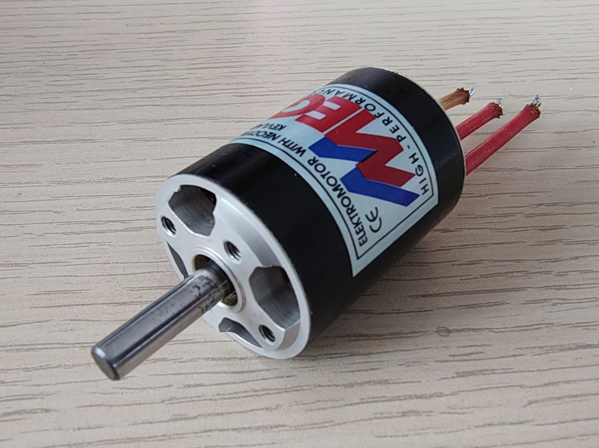

Cześć wszystkim. To po kolei... Wyposażenie: Serwa lotek i klap - JX PDI-HV0903MG (8mm) Serwa sterów - Hitec HS65MG Silnik - Mega AC16/15/5CE F5J + Graupner 10x6 Regulator RAY G2 R-50SB 50A SBEC 6V/5A lub reg ze stajni Jeti OPTO + zewn BEC Castle 5-10A Pakiet Tattu 3S 850MAh 75C-100C Do lotu, model powinien się zmieścić w 1150g Snapy - MP Jet M1,6 na serwach, M2 na dźwigniach klap - od lat używam takiego rozwiązania, zero problemów, przez lata użytkowania zero luzów - same zalety. Wymiarowo uważam, że i tak są "przewymiarowane" (mniejszych już nie ma ?) Szybciej powyrywa dźwigienki ze sterów niż uszkodzi snapy. Zresztą skąd by się w takim szybowcu, miały pojawić tak duże siły "niszczące" ? Drut na cięgła lotek fi1,2 - "jedynka" by wystarczyła ? Takiego używam w dużo większych szybowcach 3,6 - 3,7m -

Cześć Dane katalogowe Napięcie zasilania 7-10V Max prąd 25A Max obroty 18700/min Max moc na wale 158W Sprawność 79% Śmigło 10x6

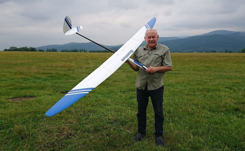

I doleciał mój egzemplarz ? Gęba się mi cieszy od ucha do ucha ??? Pierwsze wrażenie - model jest świetny ? Kilka fotek na szybko... i zabieramy się za kompletowanie wyposażenia... -

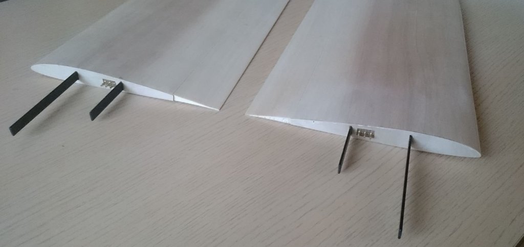

Piotr, tnij klapy i lotki do krawędzi skrzydła. Jak Patryk pisze, to więcej zalet niż wad. Technologia j/w w poście Patryka lub np taka: żeberko ze sklejki 0,8mm na rdzeniu skrzydła, na lotkach - "wgnieciony" styropian i zlany żywicą z wypełniaczem.
