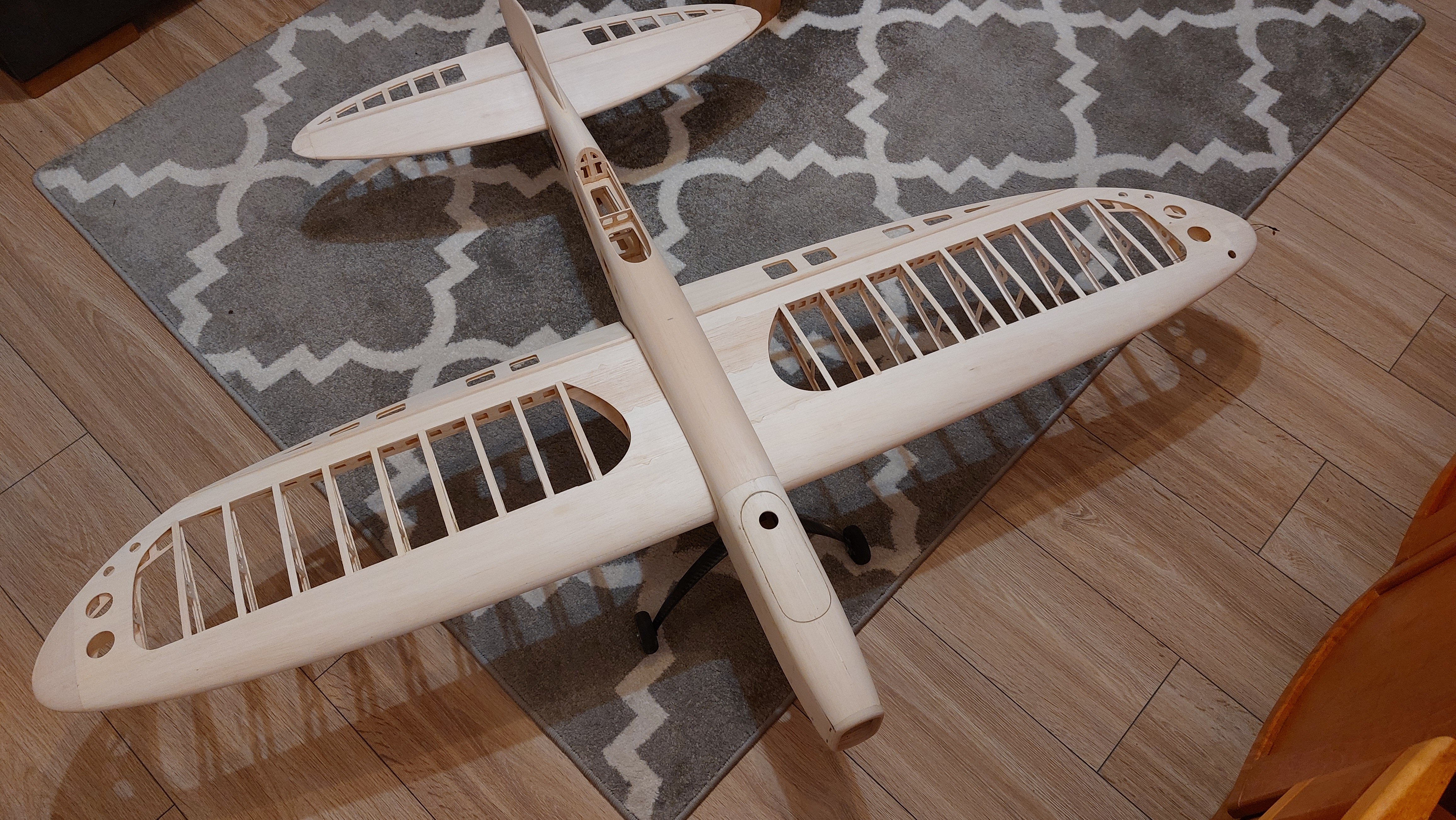

Treść opublikowana przez kszczech

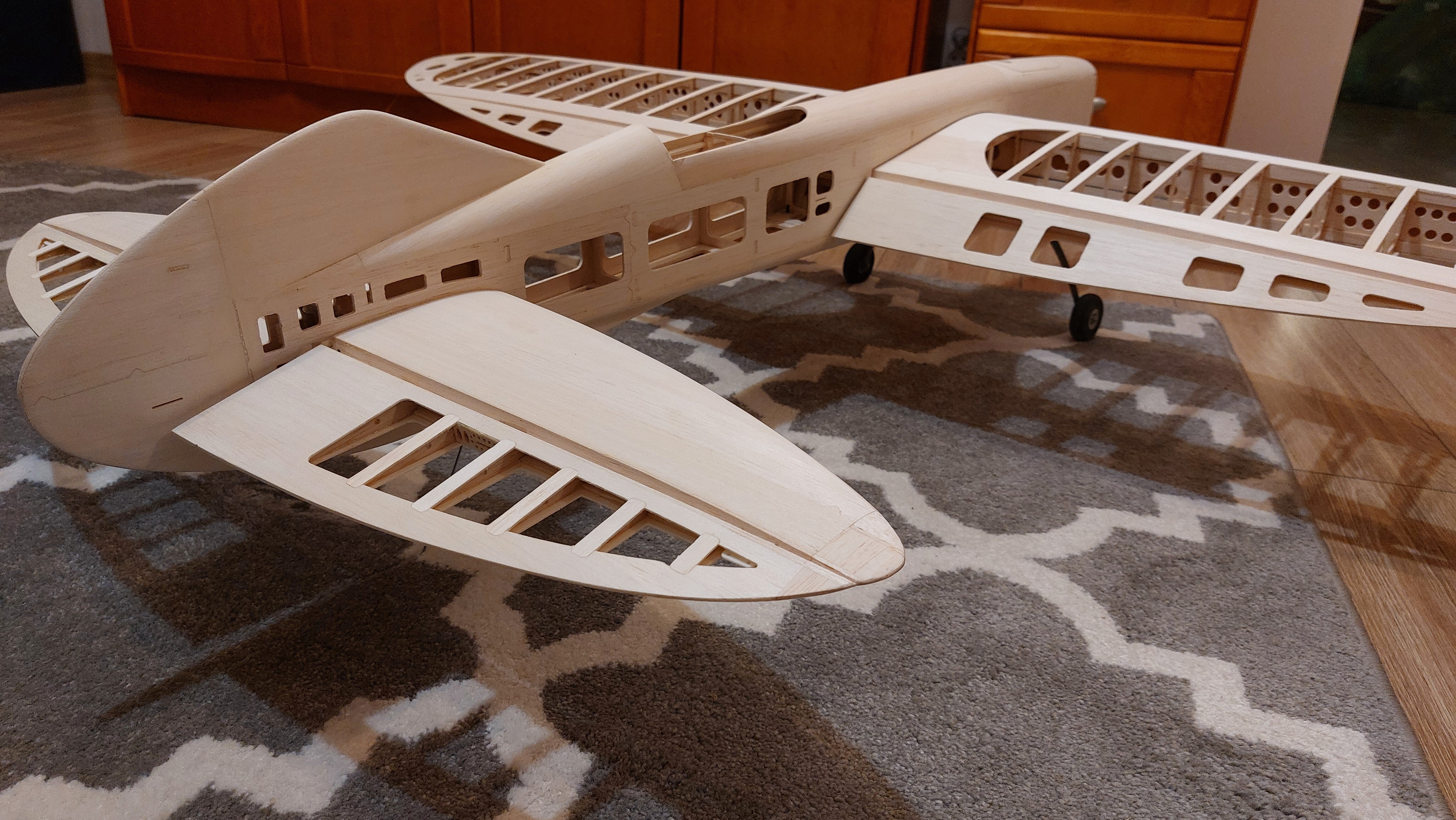

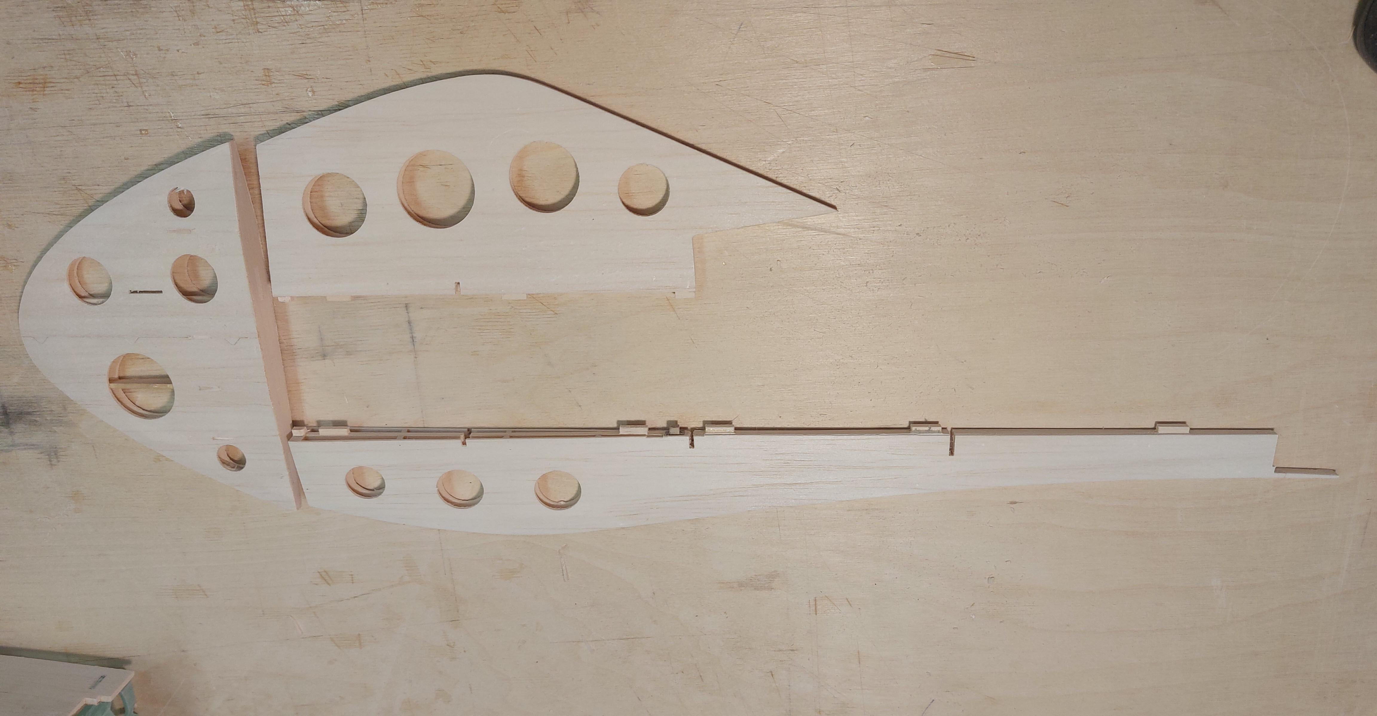

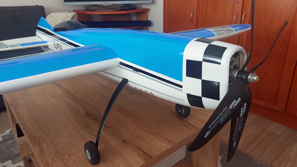

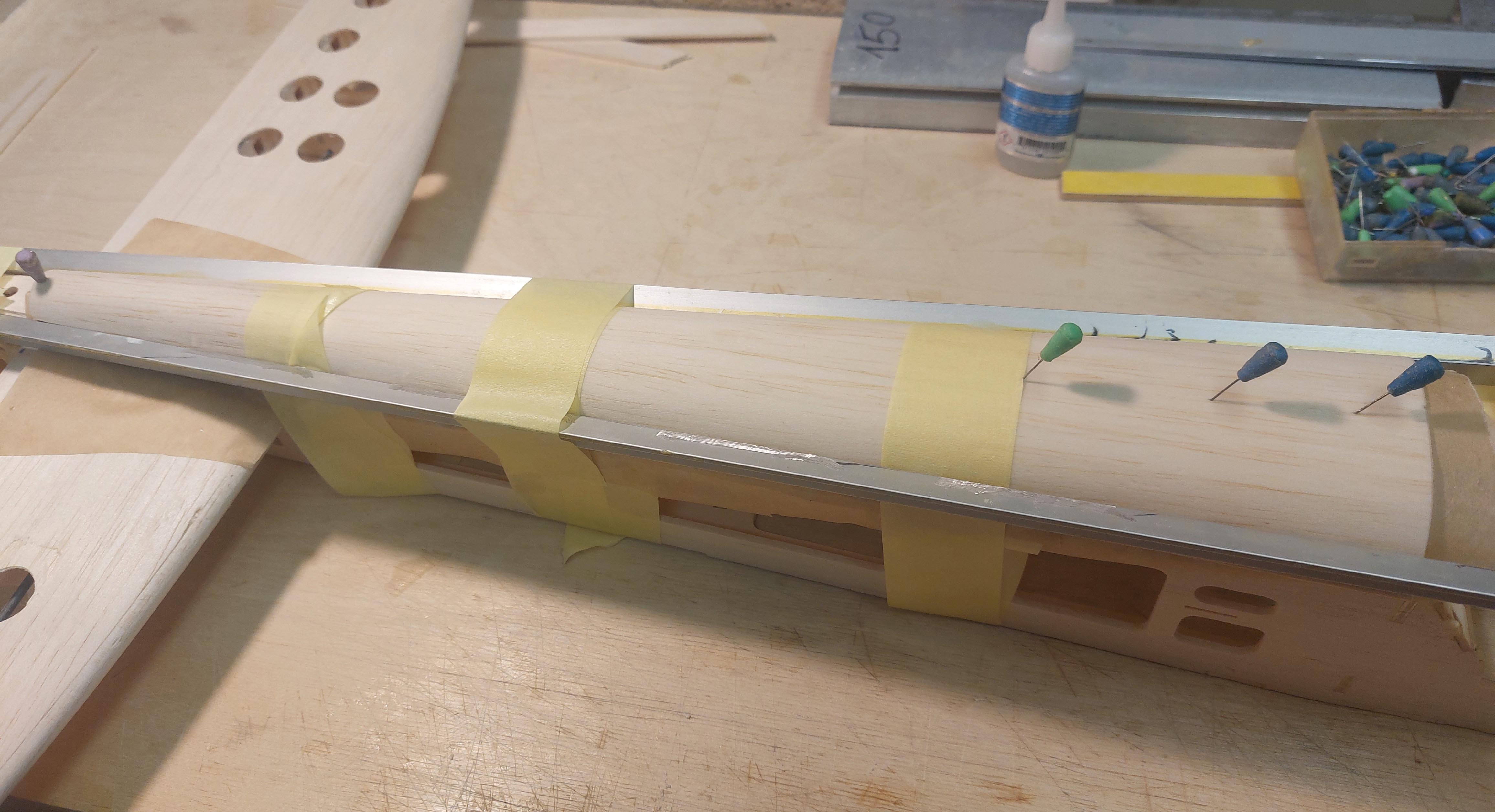

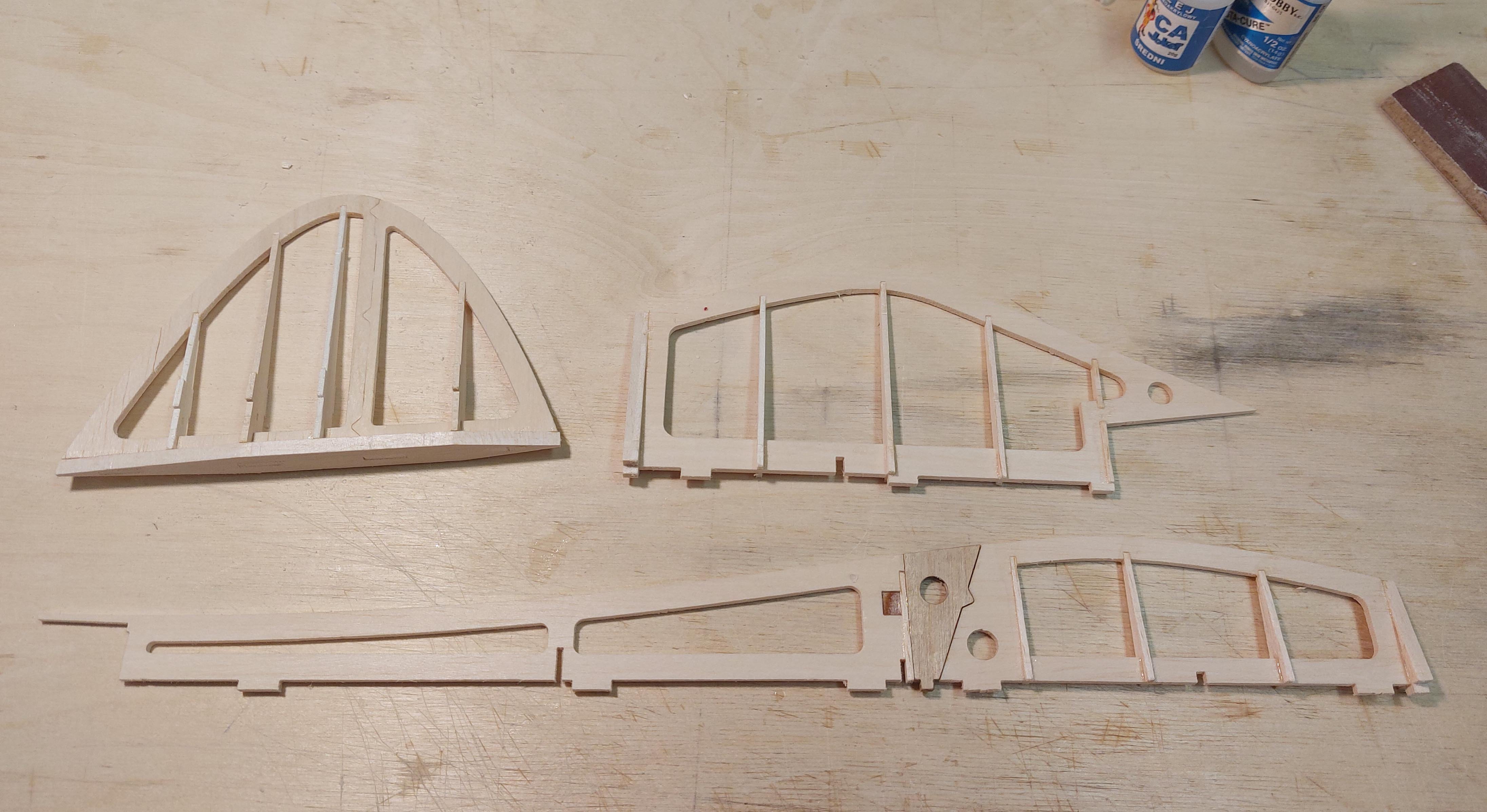

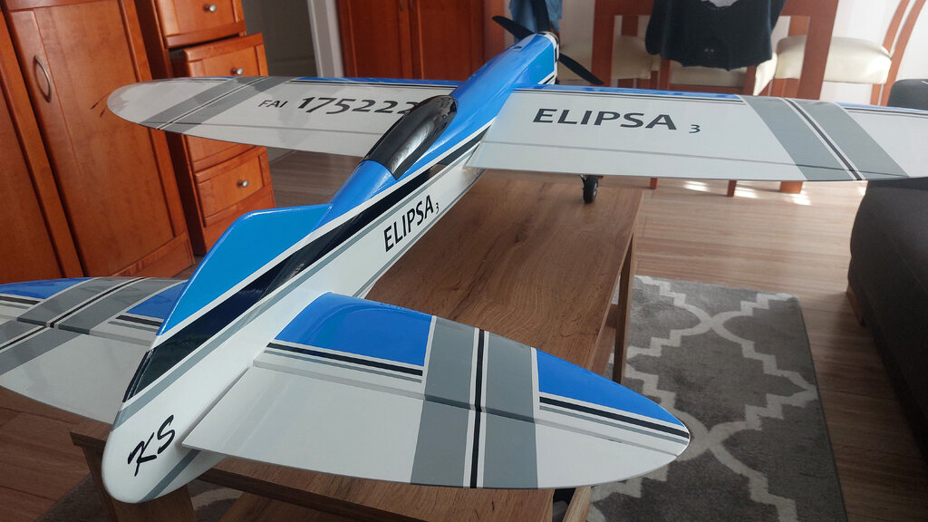

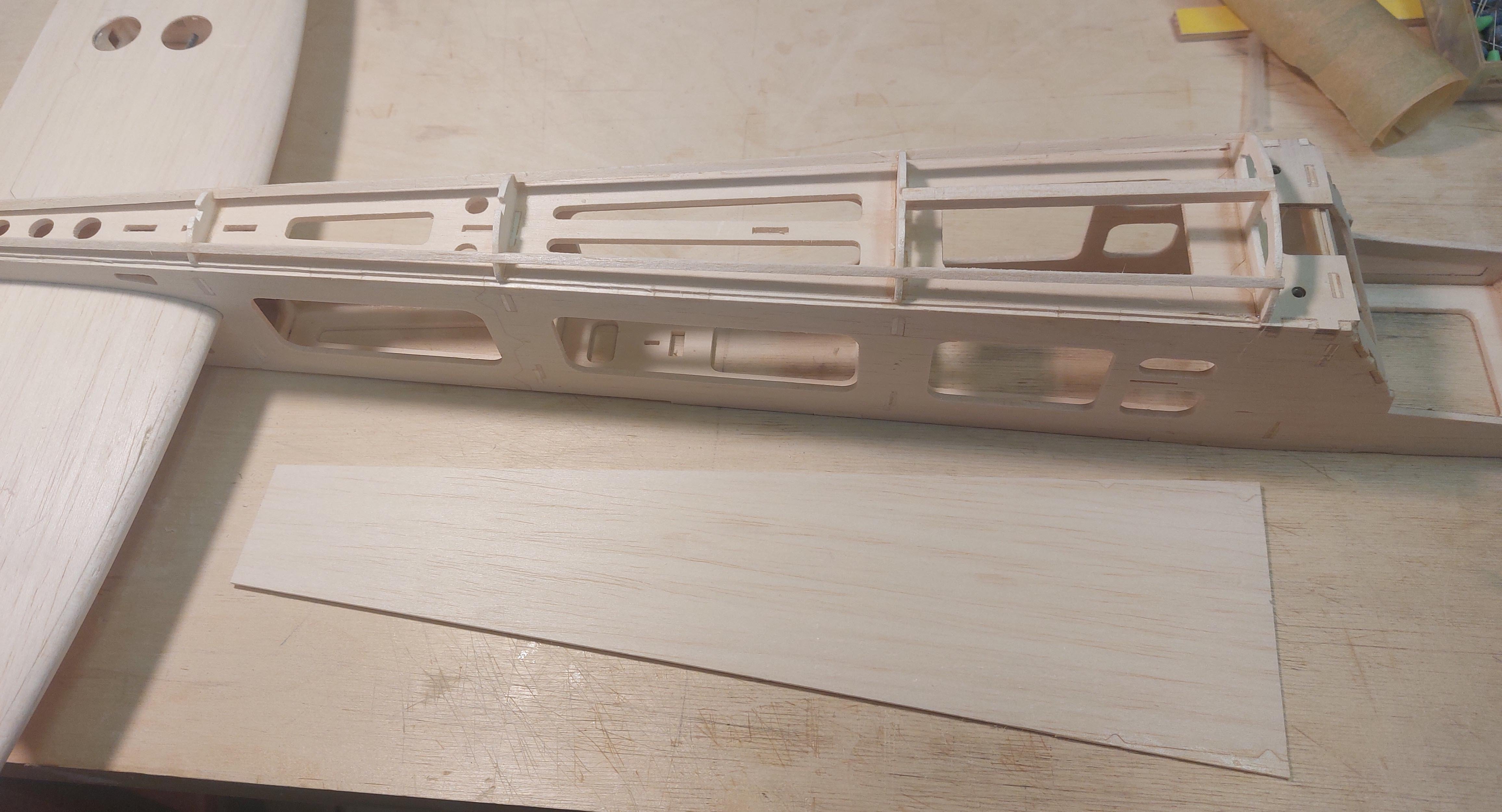

  1. „Garbiki” kadłuba zostały pokryte balsą i wstępnie oszlifowane. Statecznik poziomy jest już wklejony. Warto pamiętać, że najpierw trzeba na gotowo zamocować skrzydło do kadłuba. Dopiero potem wklejamy statecznik i w razie potrzeby wprowadzamy drobne korekty, żeby był idealnie ustawiony względem poziomu skrzydła. Statecznik pionowy również jest już na swoim miejscu. Zdjęć tym razem niewiele robiłem, bo w poprzednich relacjach było ich sporo. W wolnej chwili dorzucę jeszcze kilka. A tymczasem poprzednia Elipsa dostała „kapcie”. Szczerze mówiąc jestem przeciwnikiem takiego rozwiązania. Przy twardszym lądowaniu albo innym przypadku, gdy podwozie zostanie wyrwane, kapcie często powodują dodatkową destrukcję skrzydła. Bez kapci zazwyczaj kończy się na wyrwanym podwoziu, a skrzydło pozostaje całe. Ale namawiali, namawiali i w końcu namówili. Tak to teraz wygląda. W wolnej chwili zaprojektuję jeszcze tzw. kalesonki i to będzie już naprawdę finał. Dla tych, którzy nie spotkali się z tą nazwą – kalesonki to takie przejścia wygładzające styk podwozia z kadłubem. Hej

  4. CD... Statecznik obklejony i wstępnie oszlifowany. Wyszło naprawdę fajnie. Odkładam go na bok – poczeka, aż będzie możliwość wklejenia do kadłuba. Trochę szlifowania, żeby dobrze dopasować poszycie dolnego garbika. To poszycie wchodzi we wcięcia, o których pisałem wcześniej, więc cała operacja jest dość prosta. Poszycie zostało celowo wykonane nieco dłuższe niż docelowo potrzebne – dzięki temu można je swobodnie przesuwać do przodu lub do tyłu, aż do uzyskania idealnego dopasowania do wcięć. Po dopasowaniu element został przyklejony na Soudala. Podczas tej operacji kadłub musi być bardzo precyzyjnie przypięty do idealnie płaskiego blatu (jak na zdjęciu). W tej pozycji powinien pozostać do pełnego związania kleju – nawet do 24 godzin. To ważne, ponieważ ten garbik mocno usztywnia całą konstrukcję kadłuba. CDN...

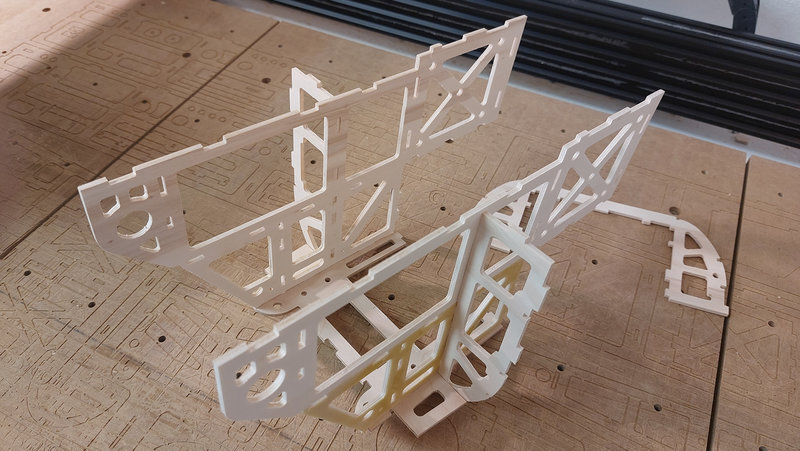

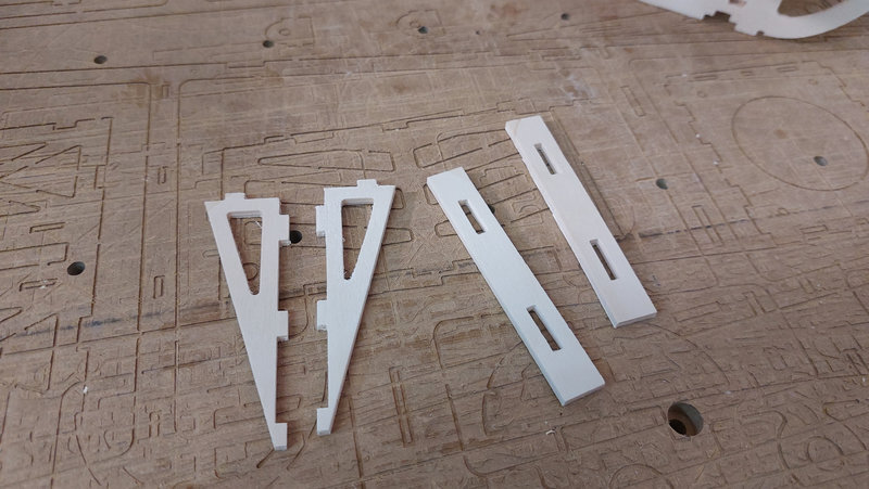

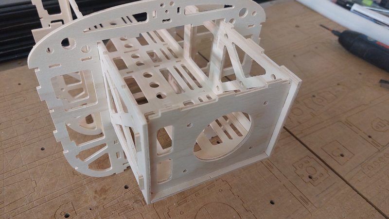

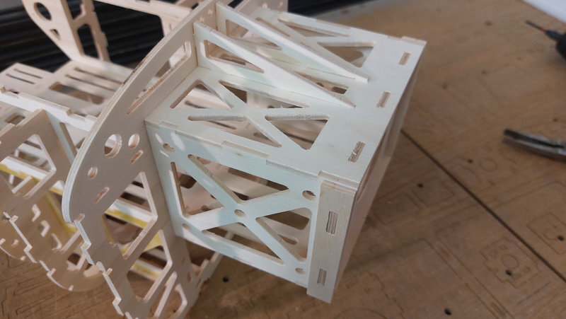

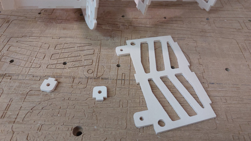

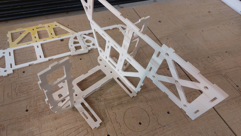

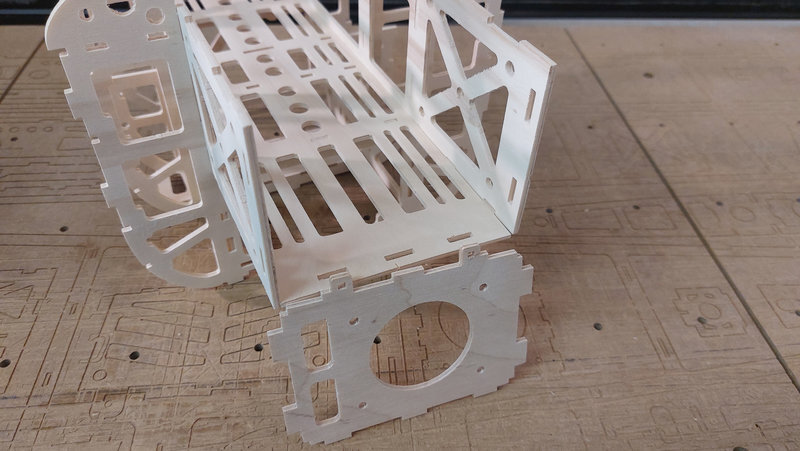

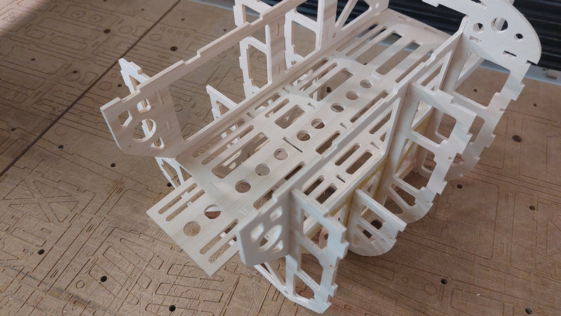

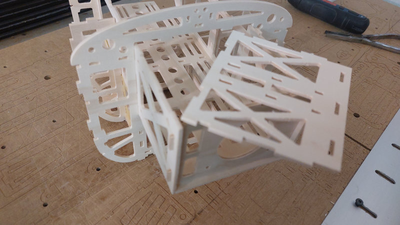

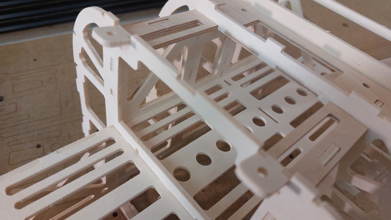

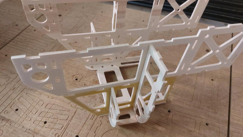

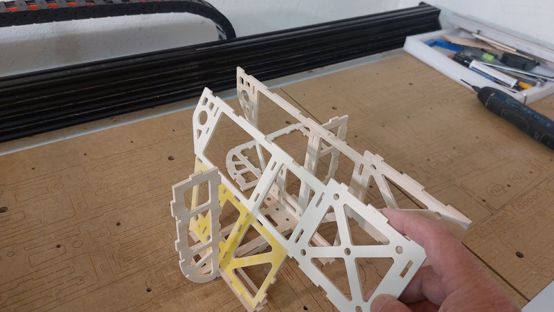

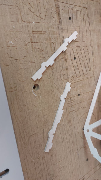

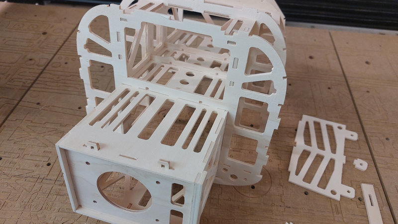

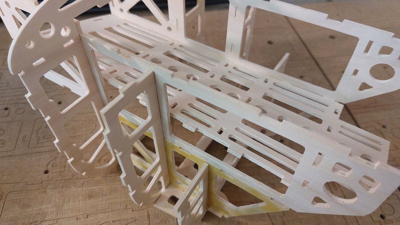

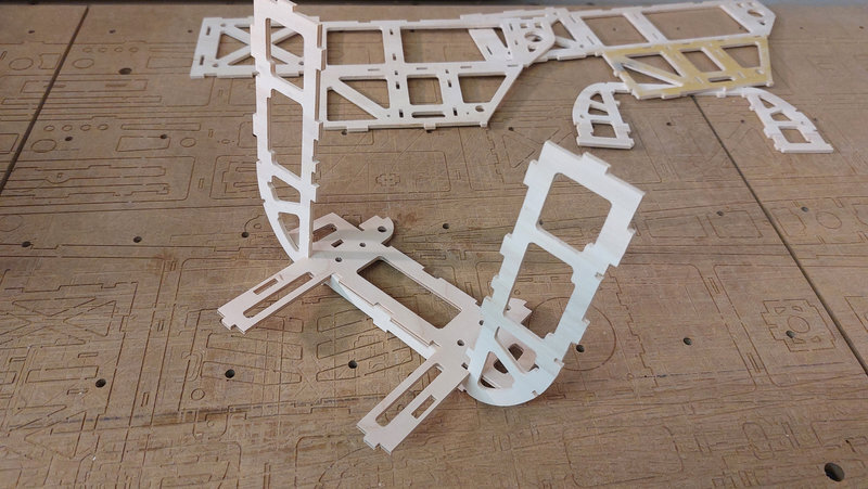

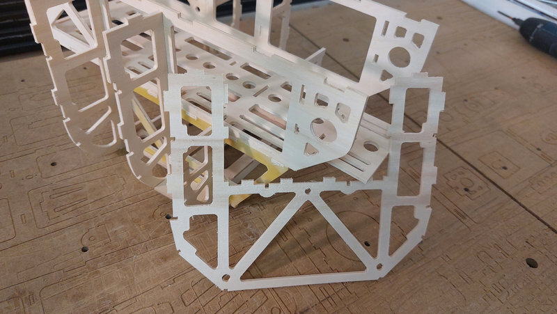

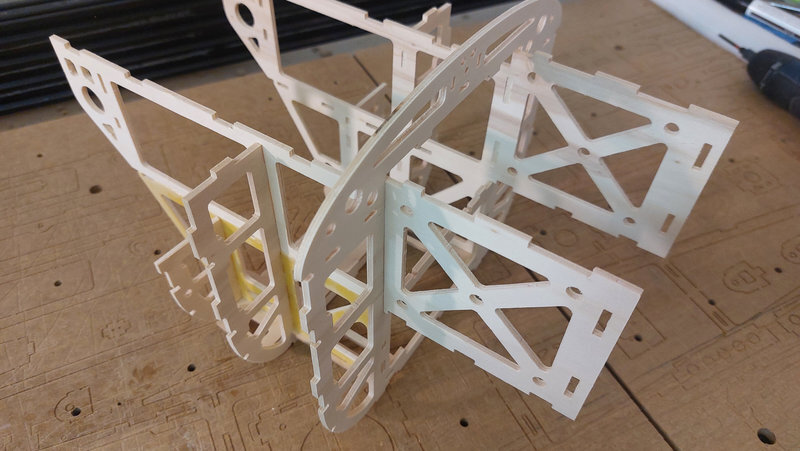

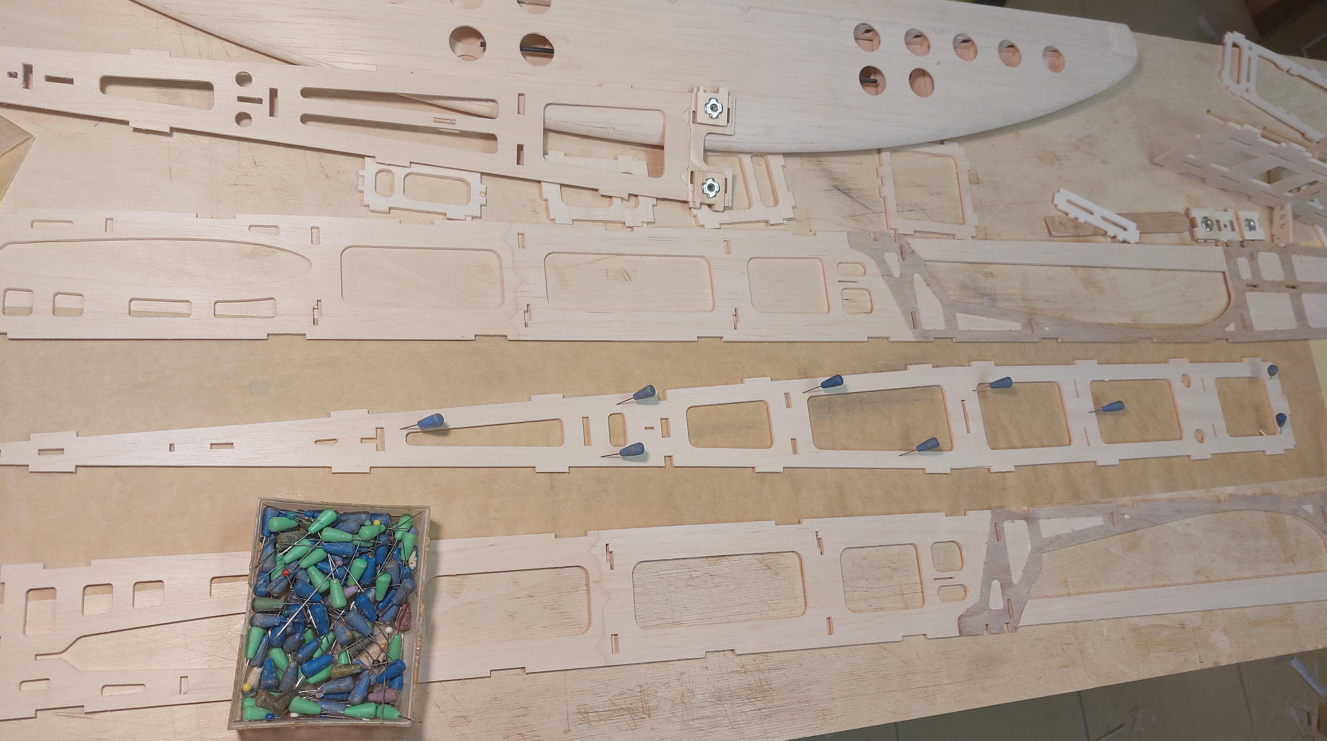

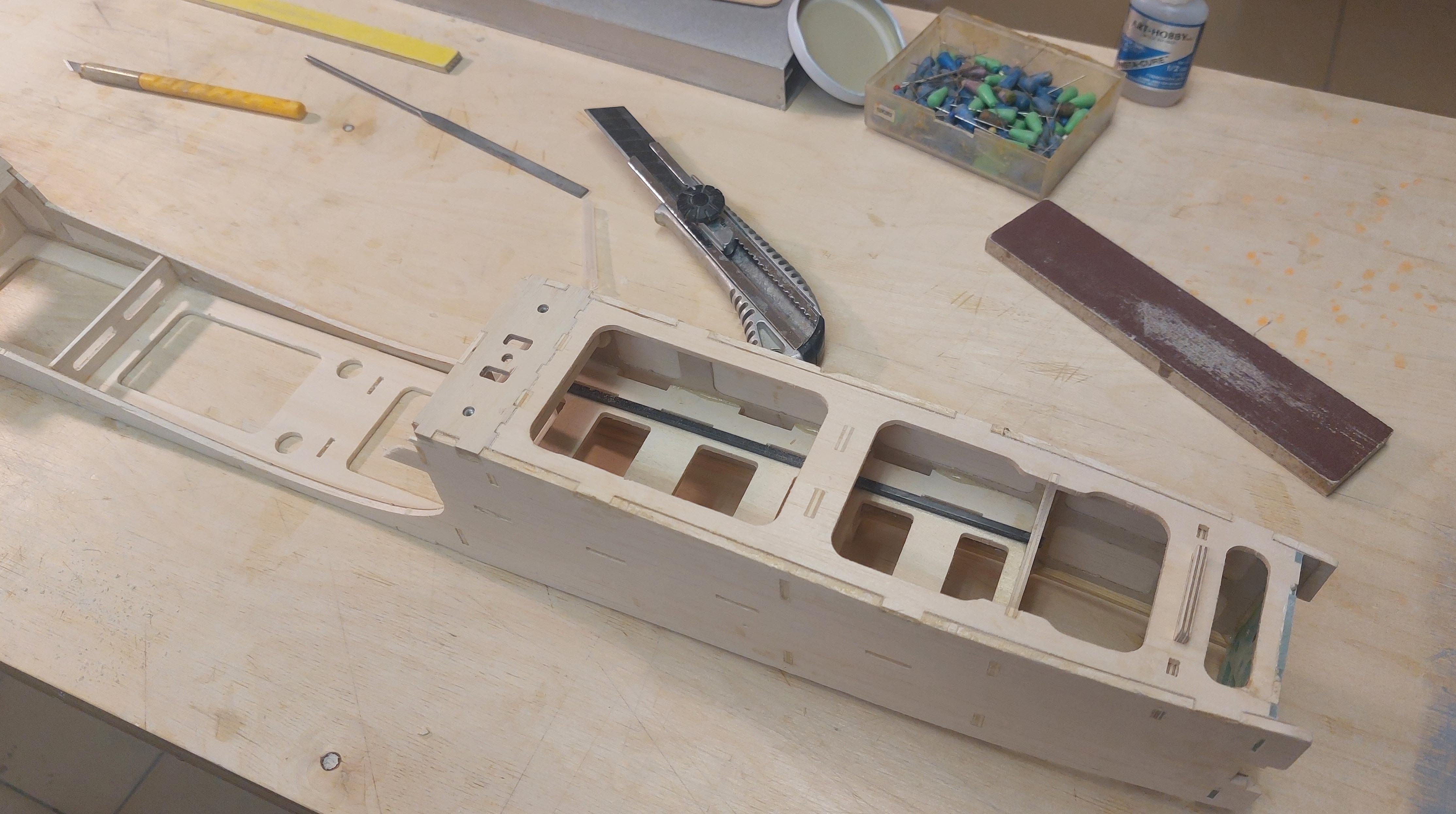

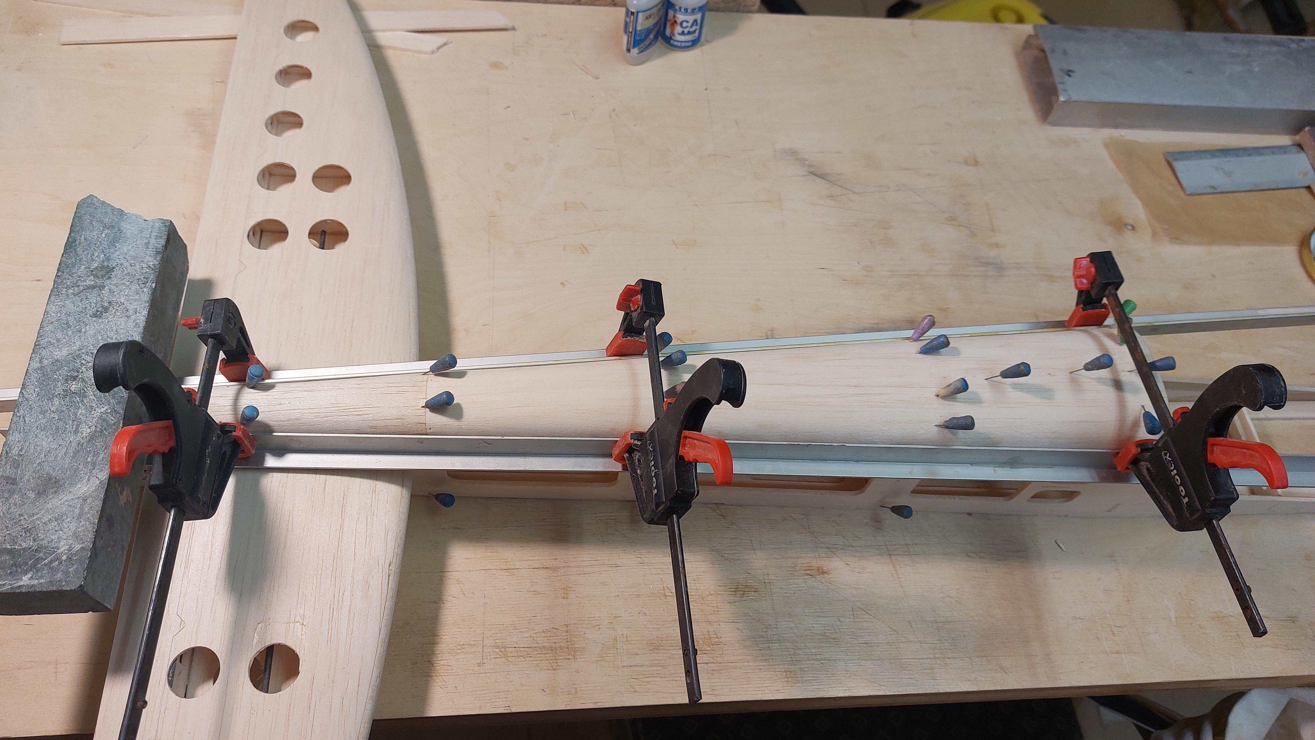

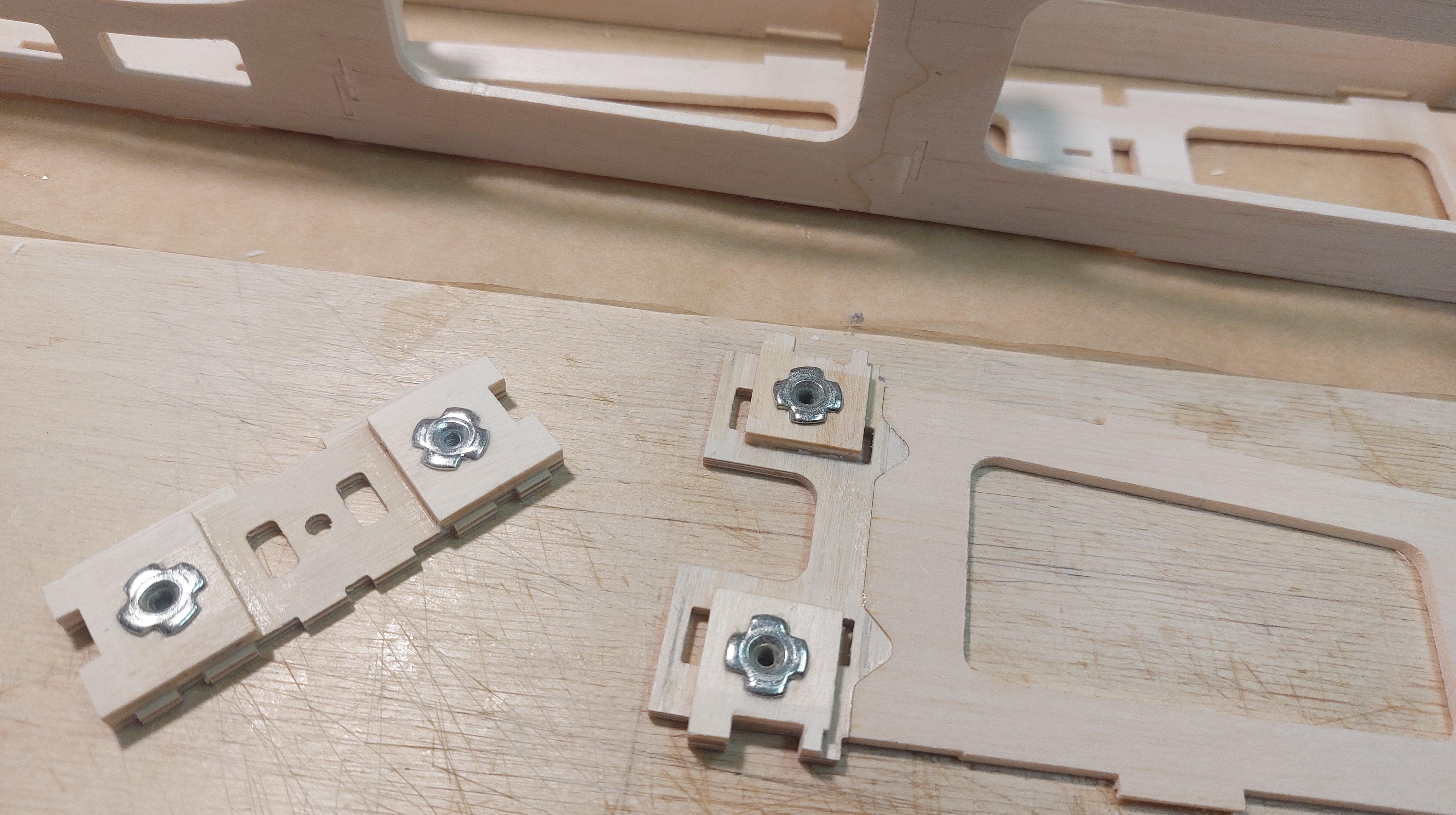

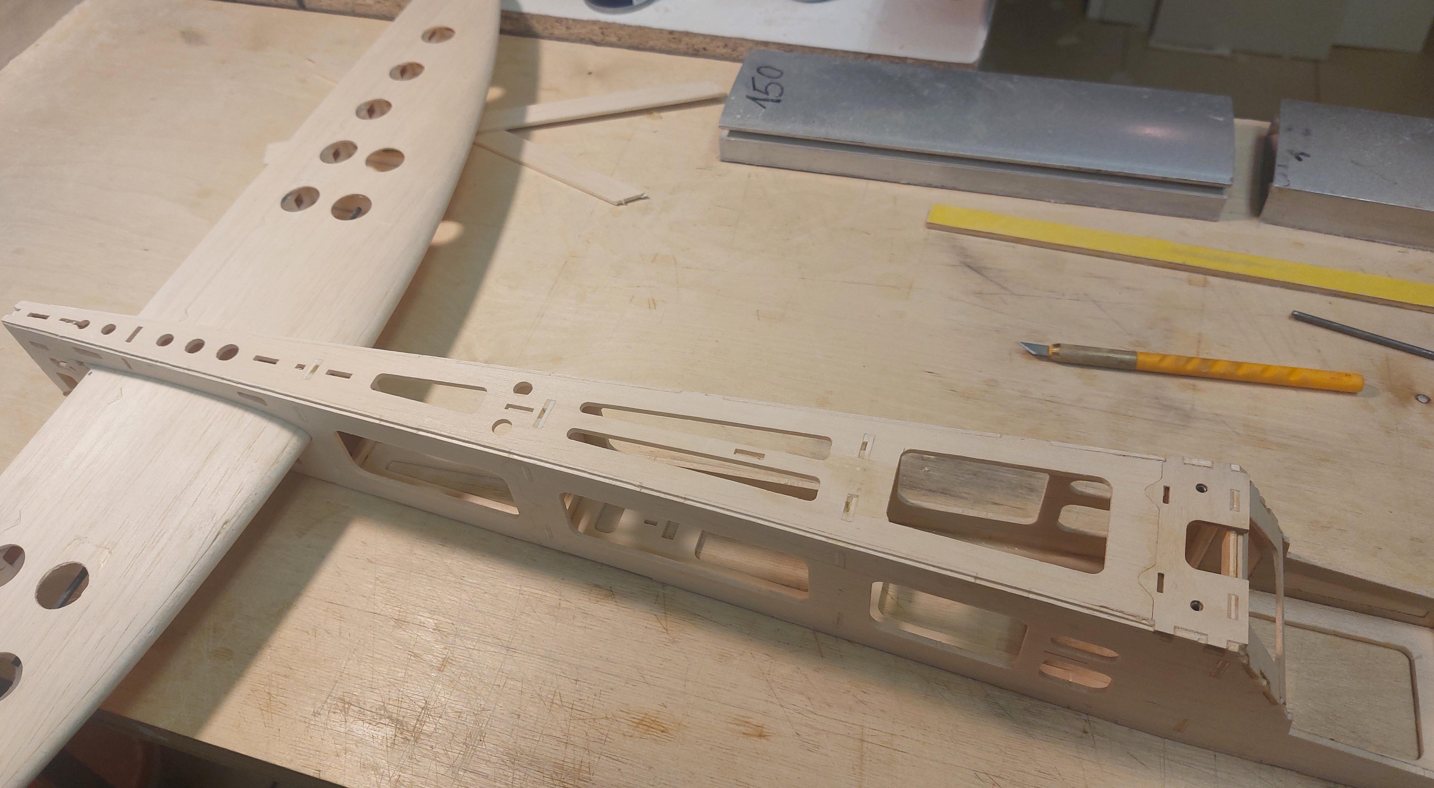

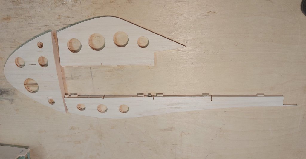

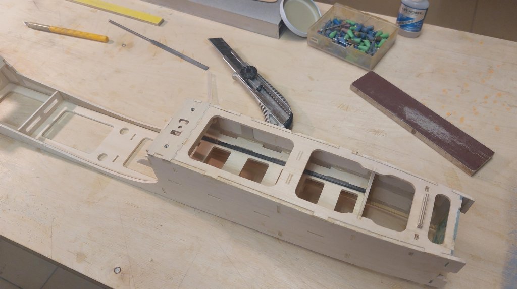

  5. CD... Zgodnie z tym, co pisałem wcześniej – czas na kadłub. W tej wersji kadłub dostał kilka zmian, więc wrzucam trochę zdjęć z budowy. Na początek przygotowanie elementów kadłuba. Elementy z twardej sklejki, które służą do mocowania skrzydeł, warto wcześniej uzbroić w nakrętki kłowe. Górna część kadłuba jest płaska jak stół, więc układam ją na blacie i przypinam szpilkami. Trzeba pamiętać, że krawędzie boków oraz góry i dołu mają wyfrezowane wcięcie 1,5 × 1,5 mm. To wcięcie ułatwia późniejsze przyklejenie balsy dolnego i górnego garbika. Uwaga: wcięcia muszą być na zewnątrz, a nie wewnątrz kadłuba. Następnie po kolei wklejam wręgi. Wpusty są zaprojektowane tak, że nie da się ich zamontować odwrotnie – i bardzo dobrze 🙂 Kleję na Soudal, a następnego dnia, po lekkim oszlifowaniu, całość wygląda tak jak na zdjęciach. Poniżej dobrze widać wcięcia, o których pisałem wcześniej. Teraz przygotowuję wręgi górnego garbika i wklejam je na miejsce. Listwa 5×5 mm jest w wycinankach, natomiast długie listwy trzeba dociąć samemu z krawędzi desek balsowych, które zostały po wycinankach. Obok kadłuba widać przygotowane poszycie garbika – trzeba je skleić z trzech elementów z wycinanki. Te elementy kleję cyjakiem, więc od razu mogę przygotować poszycie. Balsę obficie nawilżam i przykładam do wręg, które wcześniej zabezpieczyłem papierem do pieczenia. Jutro, po wyschnięciu, wszystko będzie gotowe do ostatecznego przyklejenia. Garbik schnie, więc jest czas na sklejenie statecznika pionowego. Ponieważ był klejony cyjakiem, od razu pokryłem go poszyciem z wycinanek. Za każdym razem, gdy przygotowuję gniazdo kółka ogonowego, nie mogę się oprzeć, żeby się tym chwilę nie pobawić 😉 Działa perfekcyjnie: jest lekkie, a podwozie ogonowe można łatwo zdjąć do transportu. Jeszcze raz wielkie dzięki dla Zbyszka R. za pomysł na to rozwiązanie. Tak to wygląda: Timeline 1.mp4 CDN...

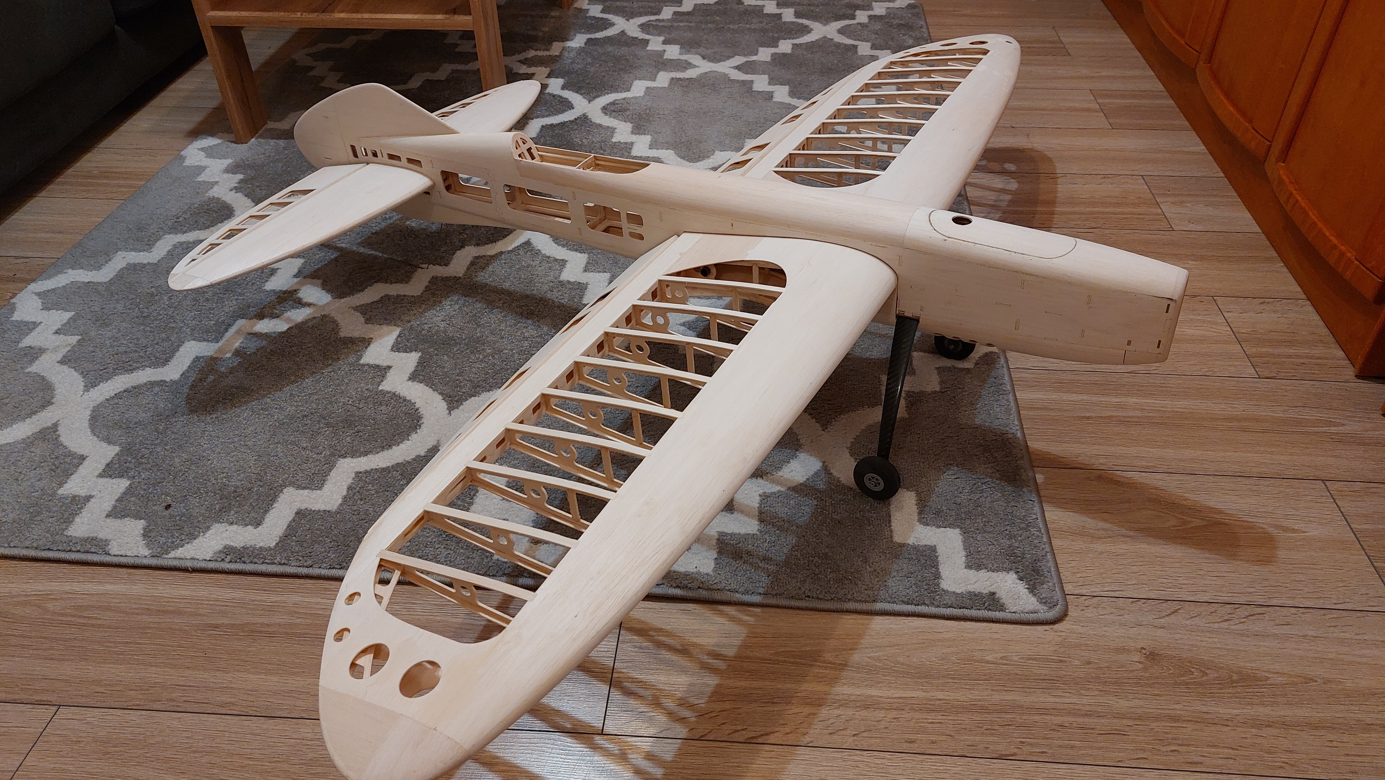

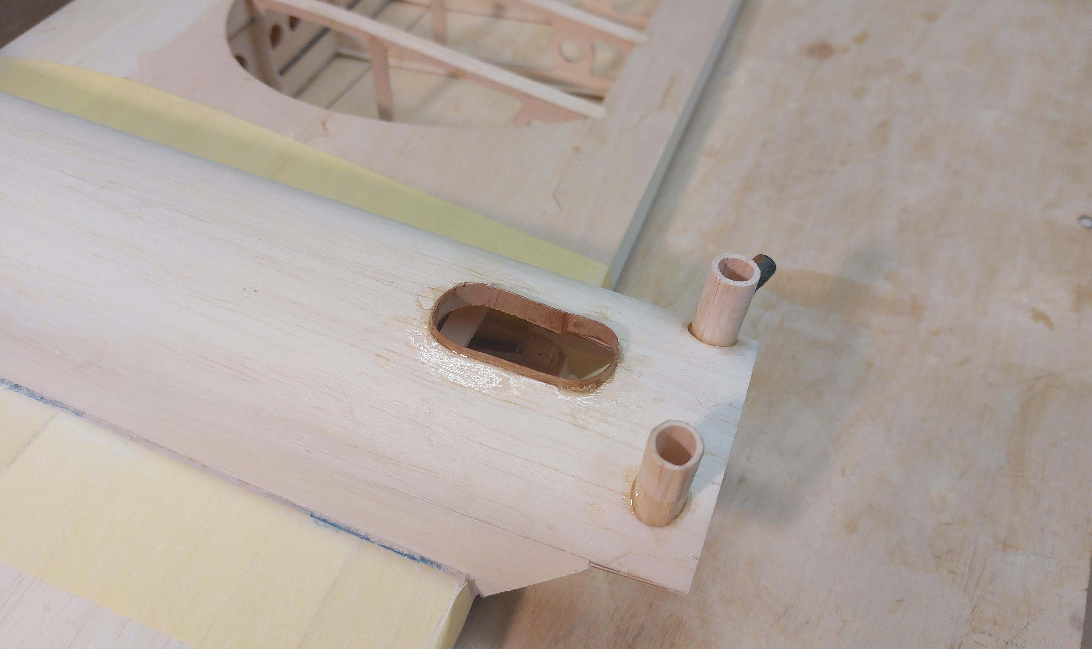

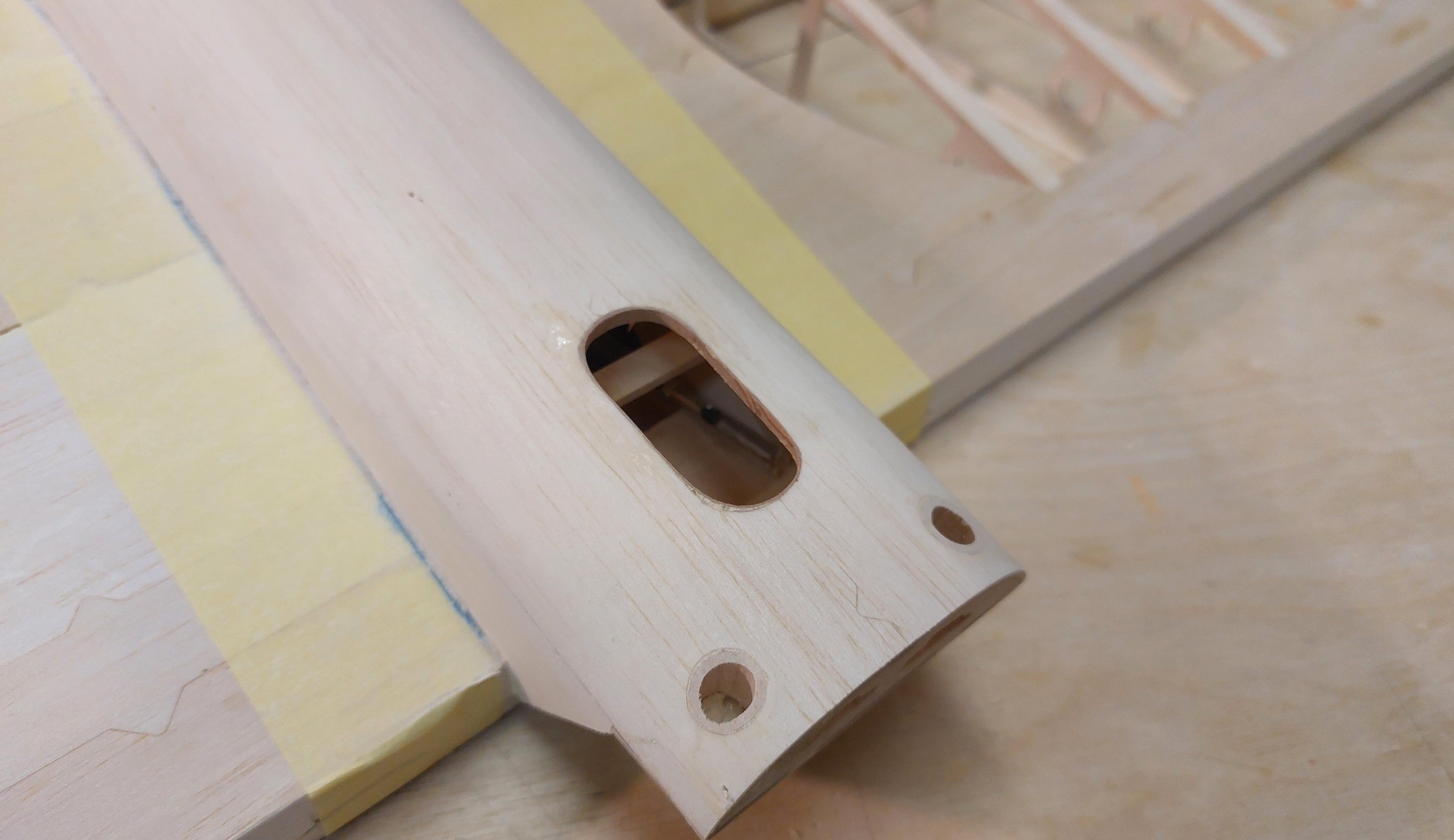

  6. CD... W piwnicy trochę zimno i nie chce się siedzieć za długo, ale prace idą do przodu. Skrzydło i poziom skończone, jutro zaczynam sklejanie kadłuba. Nie opisywałem budowy skrzydła, bo nic się nie zmieniło w stosunku do relacji z pierwszej wersji Elipsy. Statecznik natomiast jest wykonany tak, jak w tej relacji pokazanej na początku. Aż do tego momentu. W tym skrzydle dźwignia idzie w dół, co niestety powoduje trudności z zakładaniem snapu klap. Trzeba więc wykonać odpowiedni otwór. Ja obklejam jego krawędź paskiem sklejki 0,4 mm. No i po zaschnięciu Soudala kilka ruchów papierem ściernym i jest prawie na gotowo. CDN...

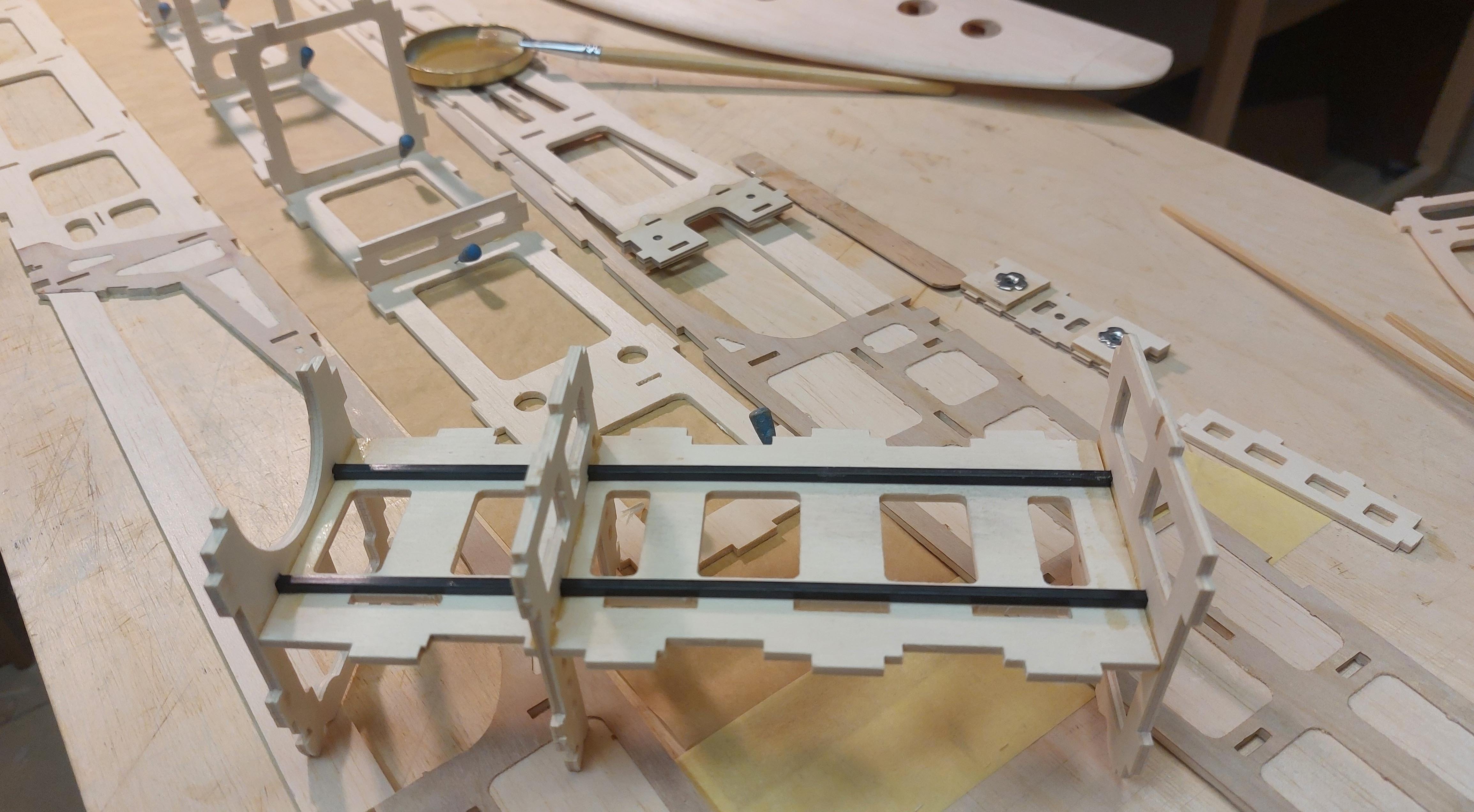

  8. Bo czasem patrzę na siebie i się śmieję — wydawanie kasy, poświęcanie każdej wolnej chwili, kupowanie „w promocji”, a potem sprzedawanie modelu z „zyskiem”, licencje sportowe, opłaty startowe, wyjazdy na lotnisko żeby spotkać takich samych wariatów jak ja… 🤣 A tak serio — to tylko taki modelarski sarkazm. Wiadomo, że kochamy to hobby 😉
  9. Witajcie, Czy jest tu ktoś z okolic Gubina, kto pomógłby wprowadzić do naszego dziwnego hobby obiecującego modelarza?

  13. CD... Dzisiaj za dużo nie zrobiłem bo miałem "przyjemność" wyjazdu do teściowej. Ale dociąłem jeden element, który nie został wycięty razem z innymi. Powkładałem listwy na spływie. A potem wsunąłem te elementy na zawiasy, które wczoraj zostały i czekały na listwy. No i listwę natarcia też można już było włożyć. Dźwigary włożone tak prowizorycznie bo okazało się, że mam listwy węglowe 5 mm ale zamiast grubości 0,5 to mam tylko 1 mm. Więc czekam na dostawę. Może jutro będzie. To je włożę i będę mógł zamontować dźwigary i wszystko docisnąć dokładnie. No i cóż, będzie można zalewać klejem. CDN...

  20. A prosiłem, dzwoń jak zaczniesz składać. Nie musiałbyś niczego podcinać. Ech... Rozbierz to bo jak tak zacząłeś to następne wręgi będą nie do włożenia na swoje miejsca. Spróbuj w takiej kolejności:
