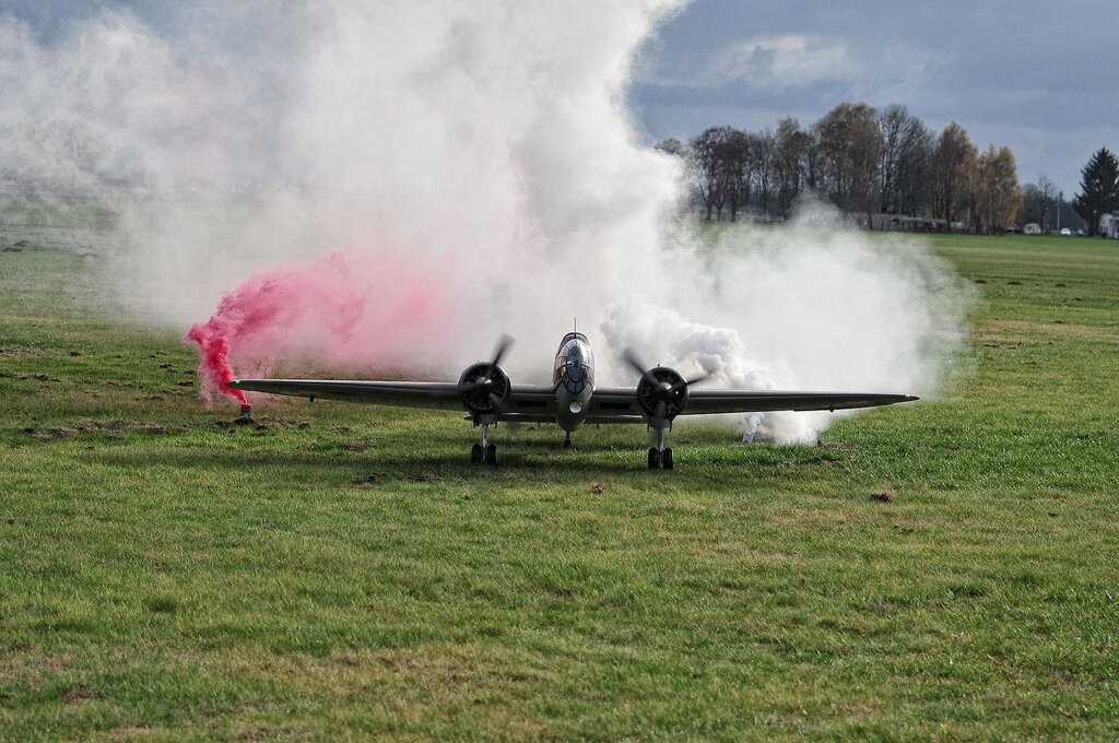

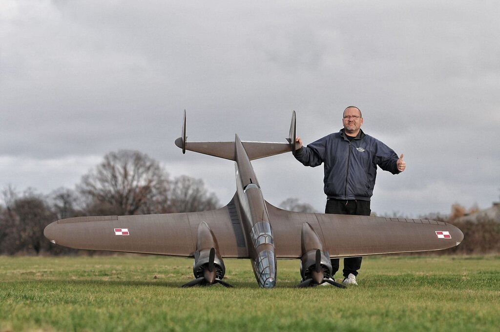

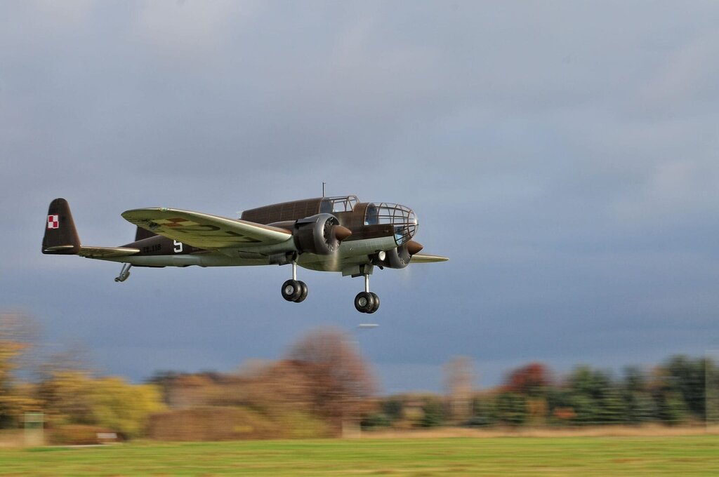

  1. To znowu ja. Ogon odciążony o około 30 gramów. To pozwoliło na zdjęcie balastu z plasteliny na dziobie i samolot wyważa się idealnie. Ster kierunku zrobiony na prosto, bez wychylenia. Jeszcze raz pomierzyłem wszystkie kąty. Silnik wychylony w prawo o 1 stopień. Model gotowy do lotu waży 1712 gramów. Zbyszek twierdzi, że trochę za lekki. Ale doważenie jest duuuuuużo łatwiejsze niż w drugą stronę Jak będzie potrzeba to się dorzuci trochę balastu. Czekam na odpowiednią pogodę i zrobię drugie podejście do oblotów. Dam znać. Hej
  2. Sylwester tutaj zagląda bo dużo mi pomógł więc pewnie Twoje pozdrowienia Grzegorzu sam przeczyta.
  3. No tak się spodziewałem takiej reakcji. Jednak zawsze uważałem, że najnudniejsze filmy nic nie wnoszące to filmy z oblotów. No chyba, że oblot zakończony klęską, to wtedy tak. Po ustawieniu parametrów i korektach będzie film jak najbardziej. Cierpliwości

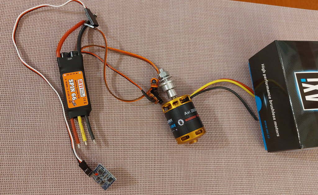

  7. CD... Można powiedzieć, że robota skończona. No może jeszcze naklejki jakieś dla ożywienia. Wstępnie już elektryka zaprogramowana więc pozostaje dograć to na lotnisku. Nie mam z tym doświadczenia ale liczę na pomoc doświadczonych kolegów. Kolega twierdzi, że nie widać w relacji jak jest mocowane podwozie. To wklejam jeszcze parę zdjęć. No i finalnie z przyklejoną kabinką wygląda tak. KONIEC

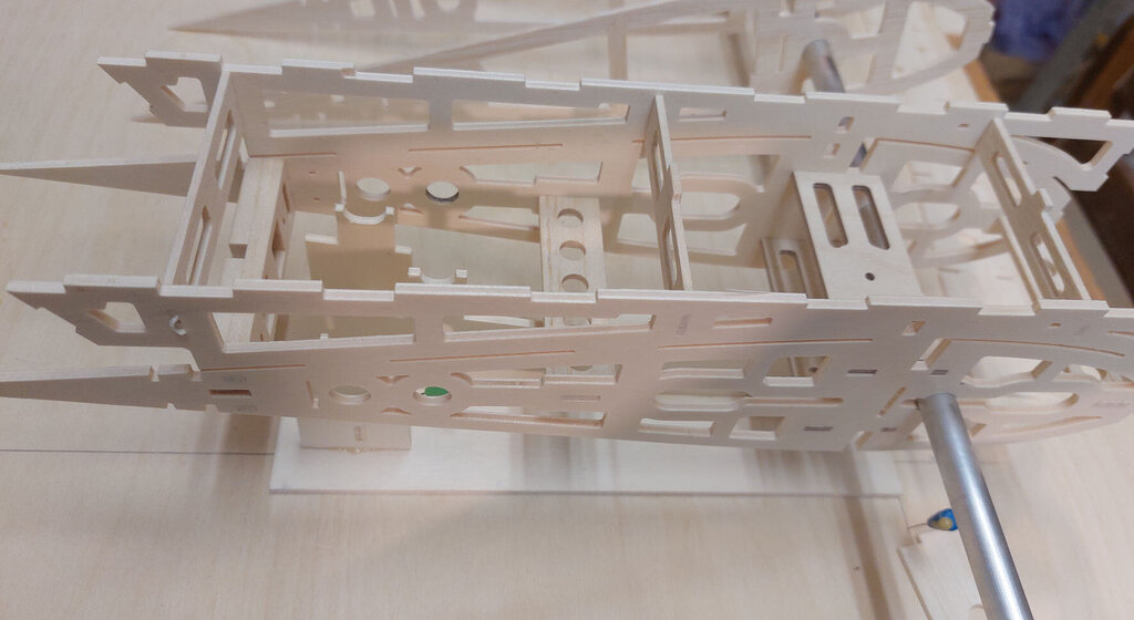

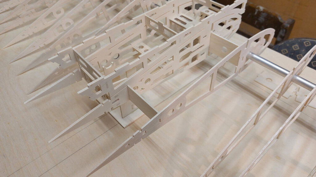

  14. CD... Przed składaniem kadłuba wyginam drut do kółka ogonowego. Będzie wkładane na zatrzask. Potem wstawię film jak to działa. Ale w międzyczasie wyschło skrzydło więc kontynuuję. Trzeba odszukać w wycinankach okładziny boczne takie jak tutaj. Kawałek balsy 1,5 mm namoczyłem i wygiąłem na skrzydle. Przygotowałem też rurki balsiane do prowadzenia śrub mocujących skrzydło. Po przyklejeniu tych elementów wygląda to tak (poniższe zdjęcie wykonane już po sklejeniu kadłuba w całość). Czas na składanie kadłuba. Teraz koniecznie jest czas na przyłożenie kątownika (pomiędzy ściskami, które widać poniżej) tak aby wręga laminatowa do której mocowany będzie silnik była idealnie pod kątem prostym do osi modelu. W "garbiku" wklejam listwy 2 mm przygotowane wcześniej z odpadów wycinanek. Górna listwa 3 mm jest w wycinankach. Wystarczy poszukać. Do wyokrąglenia kadłuba w dolnej części listwy są przygotowane i też należy je znaleźć w wycinankach. Nie zrobiłem zdjęć z montażu steru kierunku. Ale to proste. Stelaż z balsy 3 mm oklejam balsą 1,5 mm i doszlifowuję. To wkładam w otwory w kadłubie. Oczywiście wcześniej wycinając kawałek poszycia górnego. Przygotowuję też ze ścinków takie część do wykończenia kadłuba. W międzyczasie przymierzam się do kopyta pod kabinkę. Trochę to zajęło czasu i trudnych rozmów z żoną jak wracałem z modelarni po szlifowaniu kopyta. Ale jakoś się udało. Jeszcze pomalować podkładówką i zawieść Zbyszkowi do wytłoczenia. Wstępne szlifowanie kadłuba. Te listwy poniżej można już odciąć i potem przymierzać skrzydło. Skrzydło pasuje idealnie więc przykręcone do kadłuba poziomuję i wklejam kieszeń na rurkę do mocowania stateczników. Na rurce wygiąłem na mokro kawałki balsy i po wyschnięciu zrobiłem z tego takie wiatrołapy do chłodzenia silnika. W kadłubie wyrzezałem otwory. A teraz coś co chyba nigdy nie robiłem i podchodzę do tego jak pies do kota. Czyli zamknięcie kadłuba od dołu. Ale zdaje się, że nie będzie to takie straszne. No i na koniec obiecany film jak fajnie działa zatrzask na kółko ogonowe. VID_20230225_160012.mp4 Skrzydło, stery, lotki już oszlifowane i gotowe do oklejania. Pewnie każdy ma swój sposób na przygotowanie do oklejania. Ja maluję to bardzo rozcieńczonym kaponem lub nitrocellonem. Potem szlifuję bardzo drobnym papierem. Efekt moim zdaniem jest zadowalający. Jutro chyba zacznę. Nie ma niestety na hobbykingu folii więc będę oklejał tym co znalazłem. Więc fajerwerków nie będzie. Ale coś wymyślę. Kadłub jeszcze chwilę poczeka bo muszę wyrzeźbić wlot powietrza w dolnej klapce przykrywającej bebechy. CDN...

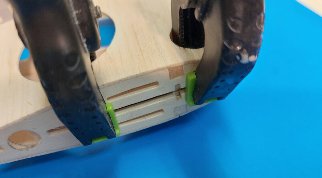

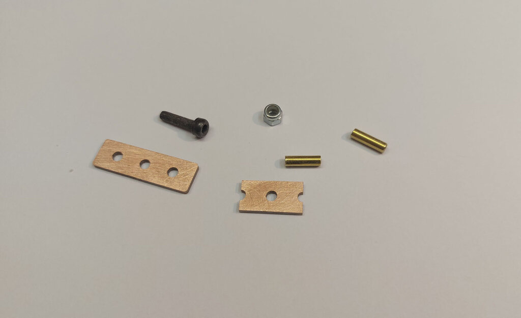

  15. Wiesiu, z tego co pamiętam to Maciek latał tym lub podobnym na hali. Ale to On. Ja bym się bał. Ten samolocik lata cudownie na lotnisku. Kup sobie zapas baterii

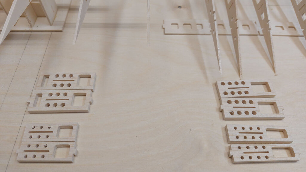

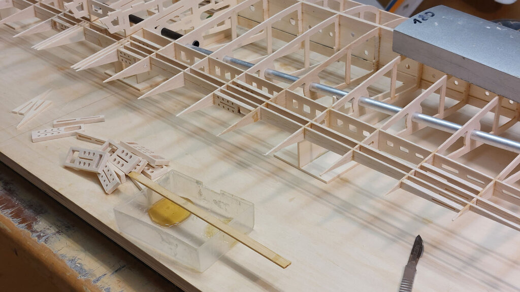

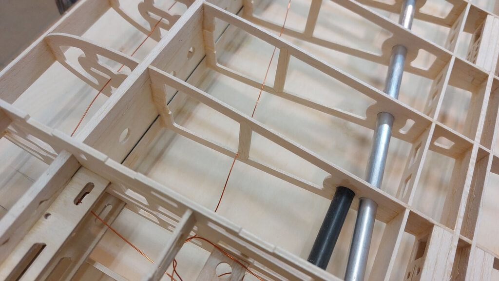

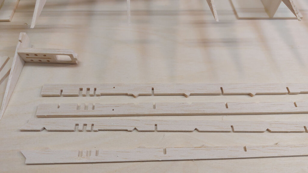

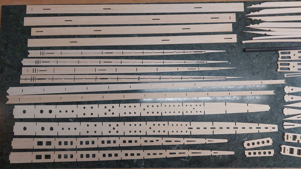

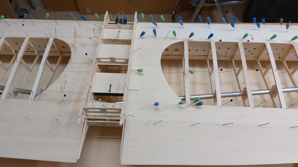

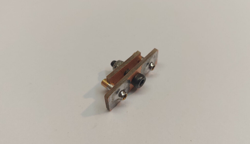

  19. Wiedziałem, że parę osób ogląda tę relację ale do kogo bym nie zadzwonił to pytają co jest powodem braku nowych wpisów. To miłe wiedzieć, że moje wysiłki ktoś jednak obserwuje. No to jedziemy dalej. CD... Stery wysokości ciąg dalszy. Trzeba dociąć cztery listewki balsiane 2x5x670 mm. Tak jak poniżej. Wsunąć na klej mocowania zawiasów i na to wkleić listewki. Długość listewek dociąć tak jak poniżej. Teraz montaż uchwytów do mocowania łącznika stateczników. Potem będzie widać co i jak. Kupiłem takie aluminiowe części w Modelemax. I zamocowałem w taki sposób. Na zakończeniu rurek wklejam wzmocnienie ze ścinków sklejki miękkiej tak aby rurka na której będą mocowane stateczniki nie wgniatała rozpórek. Widać poniżej już doszlifowany kawałek. Teraz czas na poszycie z balsy 1,5 mm. Po przyklejeniu sprawdzam czy aby wszystko jest prosto. Jest. Po zaschnięciu wszystkiego wyłamuję balsę która łączyła dwie połówki i wyciągam wszystkie pręty i rurki stabilizujące. No i przyklejam listwę natarcia. Teraz dzielę to jak poniżej. Nie zrobiłem zdjęć ale teraz przyklejam listwy i doszlifowuję je w sposób taki jak w skrzydłach. Tam dokładnie opisałem jak to robić. Czyli przez środek rysuję linię pisakiem i na krawędziach po drugiej stronie kanty zaznaczam mazakiem. Po czym ostrym nożem obcinam kawałki balsy tak aby umożliwić ruch sterów. Powyżej przy relacji budowy skrzydeł widać to dokładnie. No i Coś takiego finalnie. Sery tak jakby gotowe. Nie zrobiłem zdjęć montażu końcówek sterów ale to chyba nie problem. Teraz powracam do skrzydła. Po kilku (nastu) przymiarkach dopasowałem popychacz do dźwigni. Trzeba go wygiąć pod kątem 94,5 stopnia Coś takiego. No i zamontować w skrzydle. W skrzydle od góry jest otwór, który umożliwia włożenie tego ustrojstwa bez problemu. No i znowu brak trochę zdjęć ale to są dość proste sprawy. Oczywiście linki wciągam przy pomocy wcześniej umieszczonych drutów miedzianych. Bo było by trudno włożyć tę przednią linkę. Czas na kończenie skrzydła. Przygotowuję takie elementy. I wklejam je. Tu się nie można pomylić w montażu bo nie ma takiej możliwości. Znowu nie zrobiłem zdjęcia ale dalej będzie widać jak to ma być. Po zaschnięciu pozostaje wygrzebać z części kilka półwręg. Łatwo je znaleźć bo każda ma odpowiednie wpusty, które muszą pasować do konstrukcji. Niech schnie. A tymczasem przygotowuję elementy do kadłuba. W pierwszej kolejności sklejam części tak jak poniżej. Na teraz tyle. CDN...

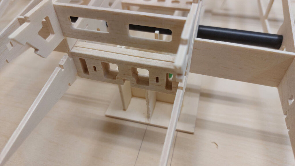

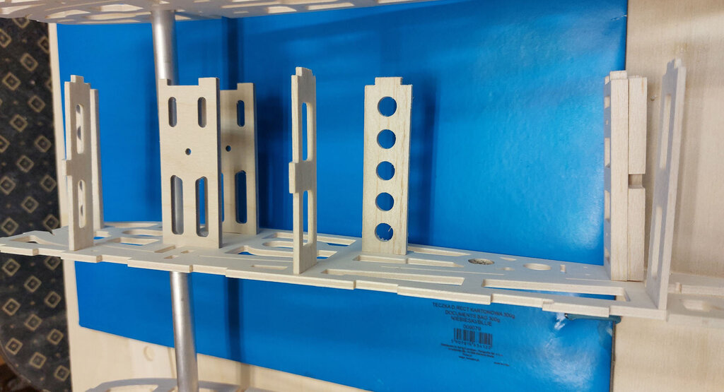

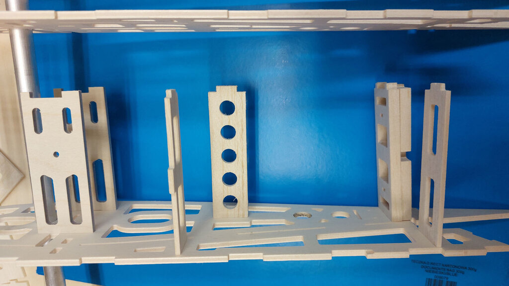

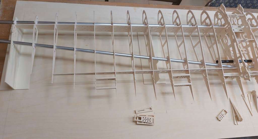

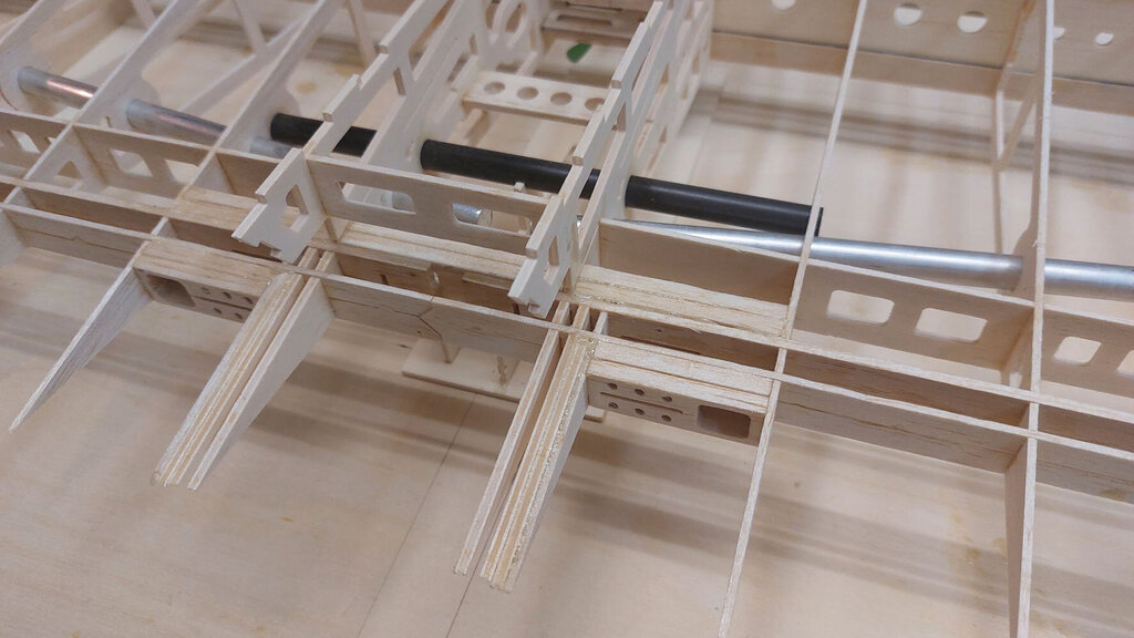

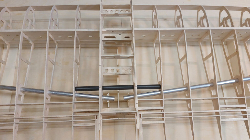

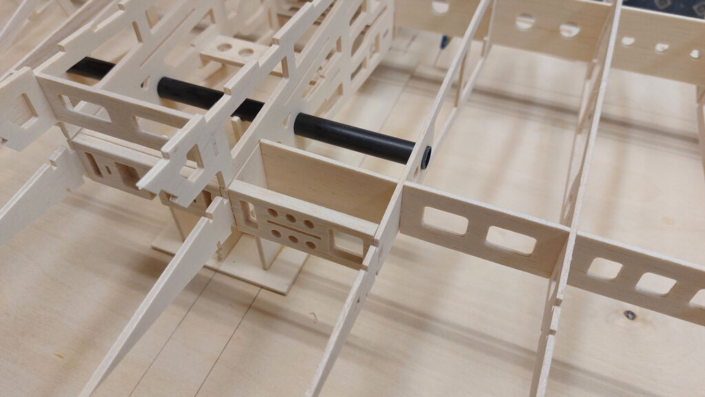

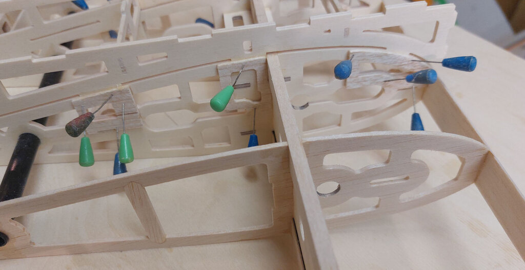

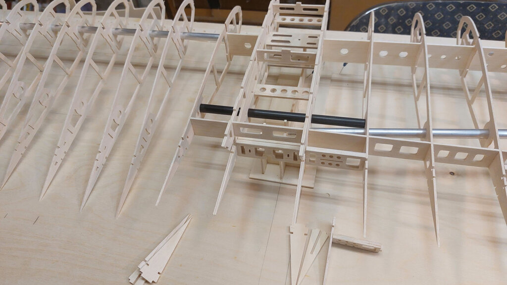

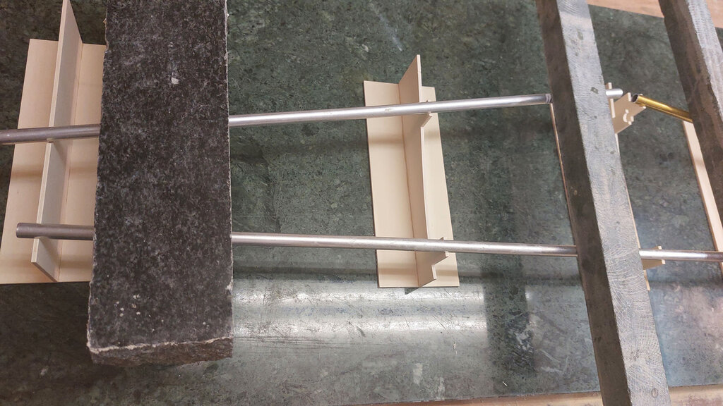

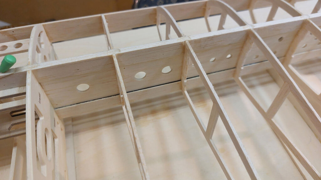

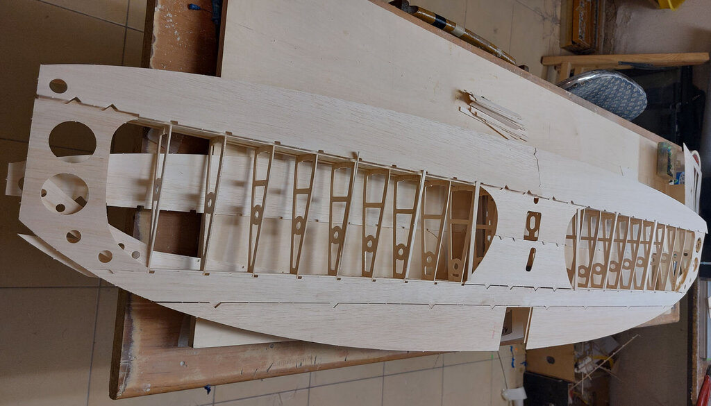

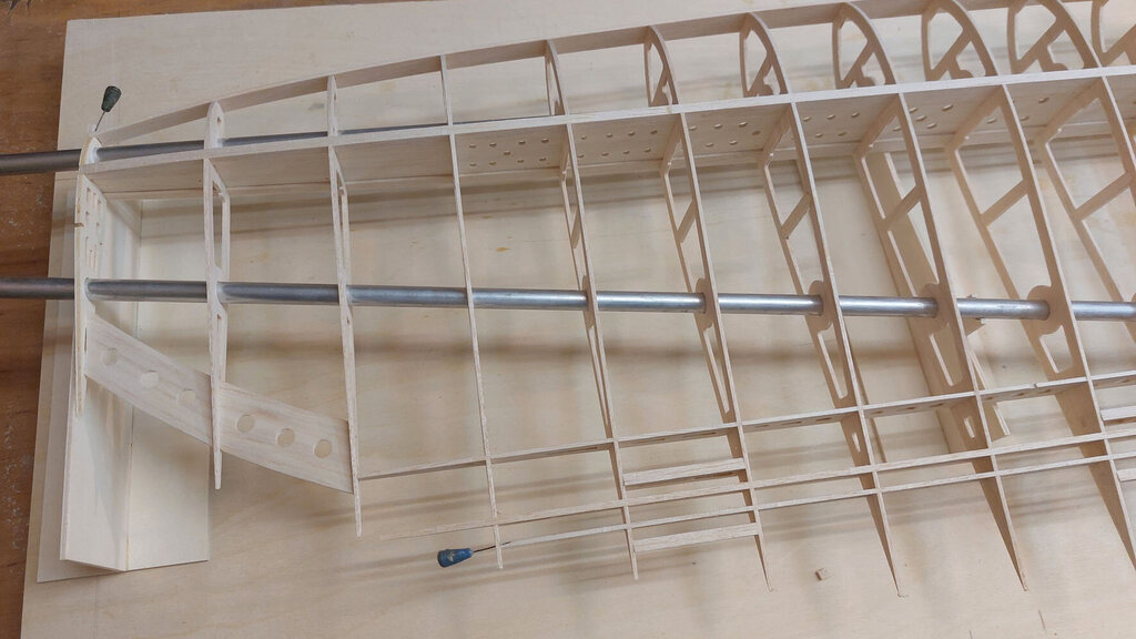

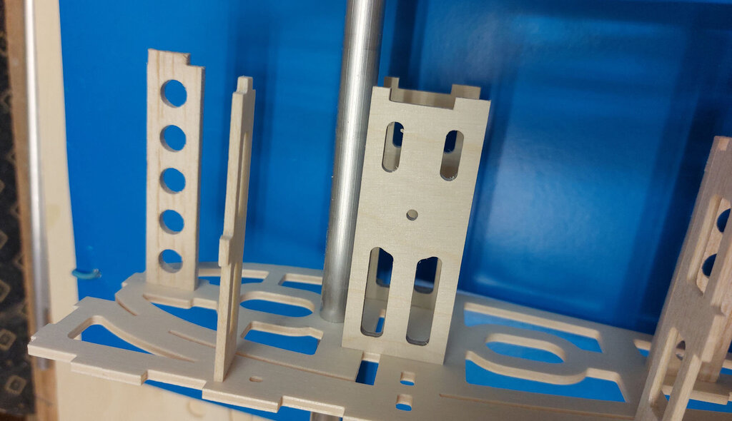

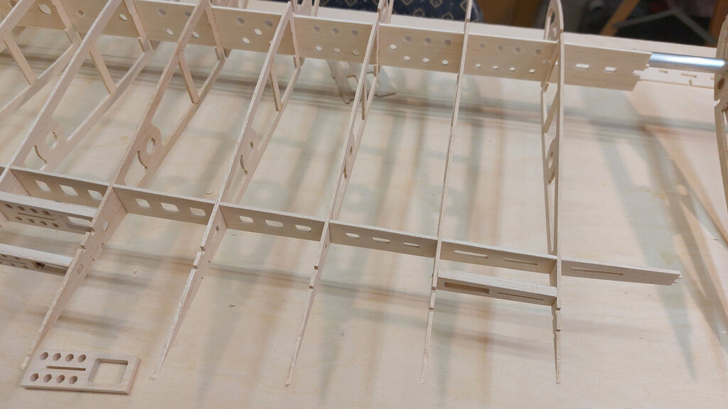

  22. CD... Z elementów ze sklejki 3 mm trzeba pomontować takie wsporniki jak poniżej. W celu stabilizacji konstrukcji powracam do rurek 10 mm które wykorzystywałem do montażu skrzydeł. No i przygotowuję rurki lub pręty z węgla lub alu o wymiarach jak poniżej. Rurka 12 mm ze ścianką chyba 0,5 mm bardzo lekka. Trzeba zrobić kieszenie na niej. No i konstrukcja do montażu stateczników wygląda jak poniżej. Prosta do wykonania a skuteczna. Ciężko cokolwiek zwichrować. No i po kolei teraz nadziewam żebra. A pomiędzy żebra różne elementy jak poniżej. Tutaj zapomniałem o elemencie pomiędzy pierwszym i drugim żeberku na zawias. Ale kilka zdjęć dalej już przy sklejaniu będzie to widać. Okazuje się że wszytko pasuje i można sklejać. Jednak nie tak szybko. Korzystając z okazji nawilżam listwy na natarcie i jest okazja coby je teraz wygiąć ładnie. Następnego dnia po wyschnięciu listew przystępuję do montażu statecznika. Zaczynam od części środkowej którą traktuję Soudalem 66A. Potem po zaschnięciu pozostałe elementy pójdą na cyjaka. Ale na początek to. Uważać, coby rura się nie przykleiła. No i pozostałe rurki też mają być do wyjęcia. No poza jedną ale o tym później. Listwy natarcia poniżej nie sklejam teraz. Włożone tylko do podtrzymanie żeberek na odpowiedniej szerokości. Czekam do wyschnięcia. W międzyczasie nie próżnowałem i wpadłem do Konrada (koniorc) i zrobiliśmy urządzenie do gięcia drutu. Tzn moja rola polegała na zawiezieniu śruby z nakrętką 16 mm i narysowaniu na kawałku brystolu o co mi chodzi Po pół godzinie już testowaliśmy urządzenie. Działa perfekt. No i wystartowałem z dźwigniami do klap. Aż się wkurzyłem, że wcześniej takiego urządzenia nie miałem. Teraz gięcie drutu to przyjemność. Dzięki Zbigniew za pomysł. Dzięki uprzejmości Roberta Tomzika udało mi się nabyć taki zestaw dźwigni. I pod taki zestaw robię dźwignie. Rozstaw taki. Wiem, że chłopaki robią to z drutu 3 mm. Ale spróbowałem na początek zrobić z drutu 2,5 mm. Nie zapomnieć przed wygięciem założyć rurki o szerokości około 5 mm. Średnica dopasowana tak aby nie było zbędnych luzów. Po zmontowaniu daje się stwierdzić, że jednak chłopaki mają rację i trzeba to zrobić z drutu 3 mm. Znalazłem szprychy o średnicy 2,9 mm. I finalnie będzie coś takiego. Teraz w wycinankach trzeba znaleźć takie grzybki z laminatu dwustronnie pokrytego miedzią i je przylutować w taki sposób. Dźwignia już dopasowana do skrzydła i klap ale jeszcze nie zrobiłem zdjęć. CDN...

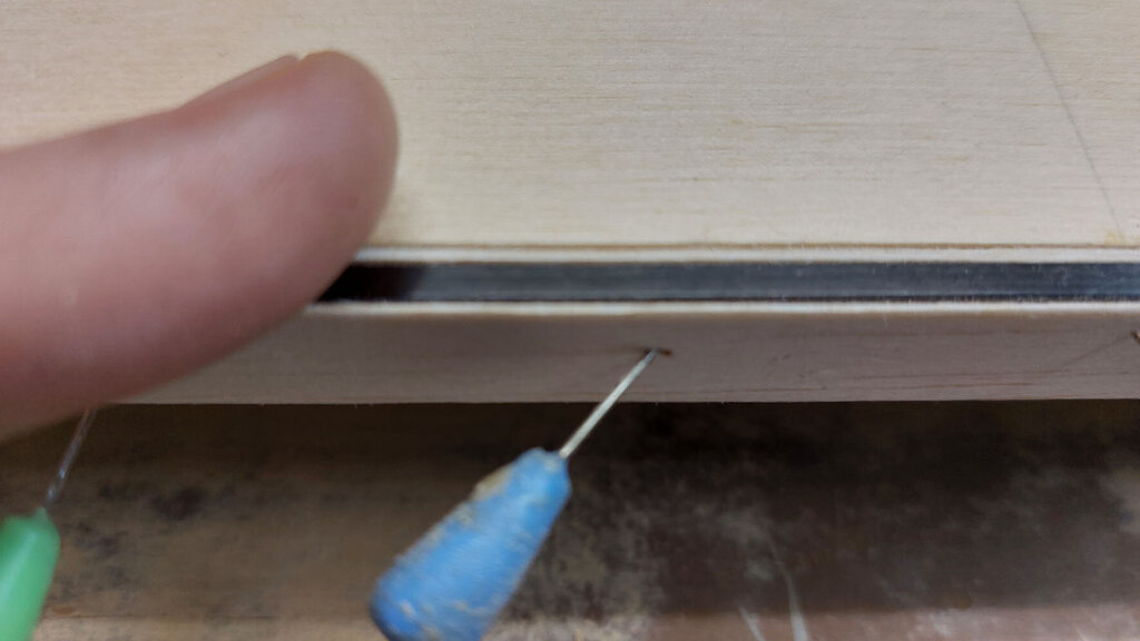

  23. Trochę dużo zajęć w pracy więc nie daję rady. Ale od jutra planuję ostro ruszyć do przodu. CD... Odnośnie powyższego to dorobiłem jeszcze linki. Drut zalany cyjakiem. No i w końcu czas na odcięcie klap. Trzeba teraz to wyrównać i odszukać w wycinankach takie listwy. Listwy przed przyklejeniem dla ułatwienia późniejszej pracy traktuję pisakiem. Od jednej strony równo przez środek listwy a od spodu na kantach tak jak poniżej. Listwa o grubości 2 mm idzie do skrzydła a grubsza do klap. Teraz bardzo ostry nóż i robię podcięcia. To wcześniejsze potraktowanie pisakiem znacznie to ułatwia. Taki sposób powoduje to że przy wychyleniu klap szczelina jest identyczna na całej długości i ładnie się spasowuje. Trochę pracy ze ścierakiem - czym dokładniej wykonane podcięcie nożem tym łatwiej i szybciej - i można naddatki oszlifować. Po oszlifowaniu widać, że na skrajach jest tej doklejonej listwy jakby więcej a czym dalej do kadłuba tym mniej. Da się to chyba zauważyć na poniższym zdjęciu. Ale kąt zostaje taki sam na całej długości o co mi właśnie chodziło. Skrzydło tymczasem odkładam na bok bo muszę sobie wykonać narzędzie do gięcia drutu wg pomysłu Zbyszka. Do dźwigni. No to przygotowałem już powoli części do statecznika. Muszę jeszcze dociąć ze ścinków balsy 2 mm listwy o szerokości 5 mm. I można składać stateczniki. Będą demontowane ale zaprojektowałem rozwiązanie trochę inne niż stosują koledzy. Zobaczymy jak to wyjdzie finalnie wagowo. W razie problemów to się przeprojektuje na odłączany cały ogon. CDN...

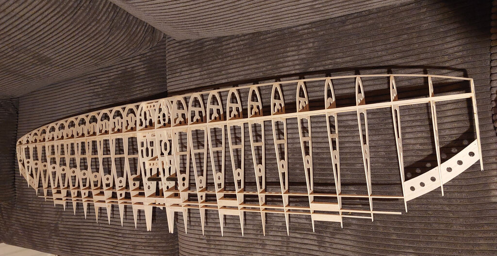

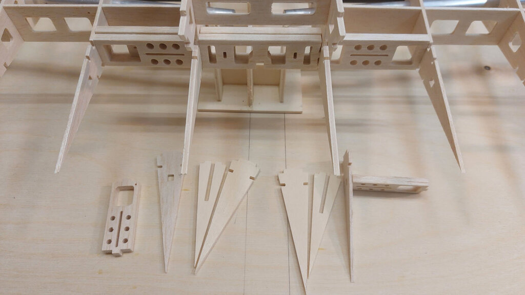

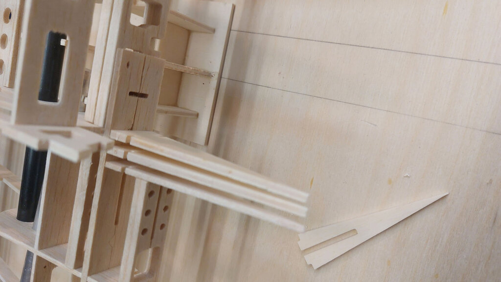

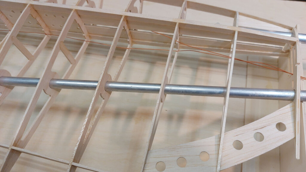

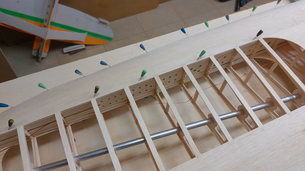

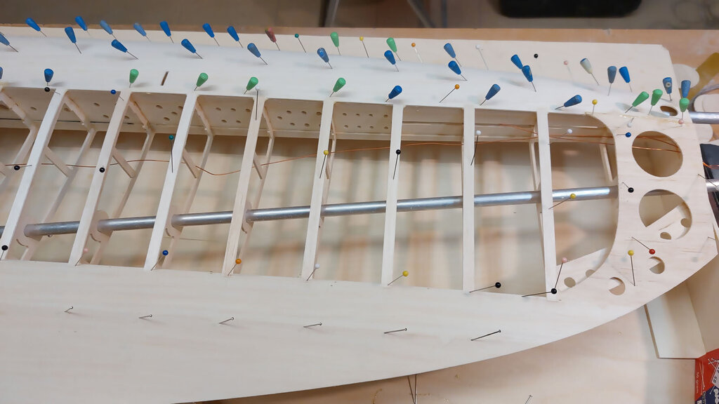

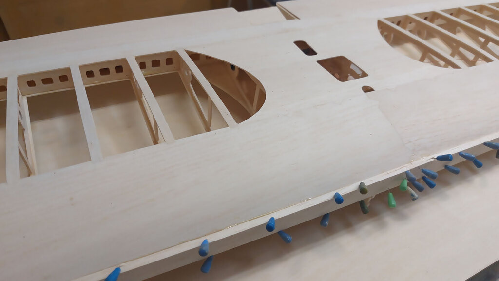

  24. Witam, to znowu ja. Trochę przerwy w budowie bo dość intensywny grudzień. Wyskoczyłem na narty we włoskie Alpy. Pośmigałem na nartach w takich okolicznościach: Aż nie chciało się wracać. Mimo to trochę podgoniłem z robotą. CD... Spływ skrzydła zamknąłem paskami balsy 2 mm. Po doszlifowaniu wzmocniłem to pociągając parę razy nitrocellonem. Czas na końcówki skrzydeł. Trzeba odszukać stelaż końcówki prawego skrzydła: I oczywiście lewego. Lewe będzie wymagać małych poprawek bo nie w całym zakresie działała regulacja. Ale poradziłem sobie z tym nożykiem. Następne wycinanki będą ok. Na powyższym zdjęciu te otworki służą do dokładnego ustalenia części pomiędzy sobą. Jakiekolwiek pręciki, wykałaczki czy coś podobnego. Po zaschnięciu następnego dnia z ścinków balsy 12 mm robię coś takiego. Tu trzeba pamiętać, że od środka trzeba wybrać balsę. Tak aby jej grubość była około 2 mm. Nie dotyczy to prawego skrzydła. Tutaj można nie wybierać bo i tak trzeba na końcu przymocować jakiś ciężarek. W lewym skrzydle wkładam z balsy 3 takie zabezpieczenie coby się otwór do linek nie powyginał przy ściskaniu. A po zaschnięciu nożyk i ścierak. Jutro może już uda się odciąć klapy od skrzydła. W międzyczasie dostałem już od kolegi wycięte orczyki. No i zacząłem kombinować z montażem. Znalazłem w starych zapasach takie coś co się chyba nazywa nitowkręty albo jakoś tak. Rozwierciłem gwint wiertłem 5 mm. Wcześniej przygotowałem rurkę mosiężną 3x5 mm. Skróciłem te tulejki i włożyłem z góry i z dołu. Fajnie się trzyma i można lutować. W Stiletto popychacz zrobiłem na snapie kulowym. Tutaj postanowiłem zrobić coś takiego co przyuważyłem u Igora Burgera. A więc popychacz bezpośrednio w tulejce. Takiej. 3x4 mm. I finalnie. Przygotowałem też popychacz oraz takie małe tulejki z tej samej rurki co powyżej. No ale o tym później. Bo wcześniej muszę zrobić klapy i dźwignie klap. Na dzisiaj tyle. CDN...

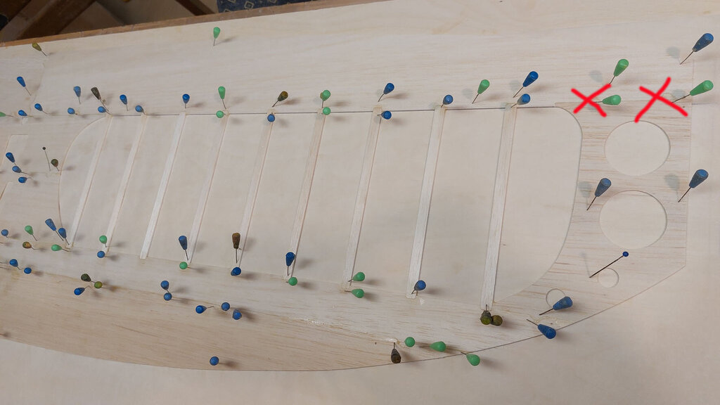

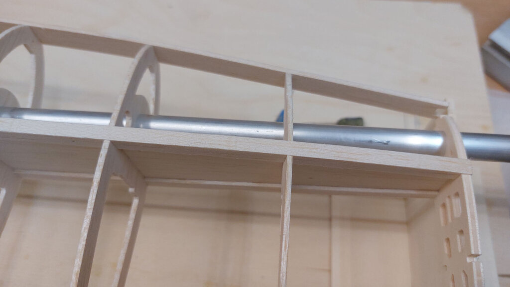

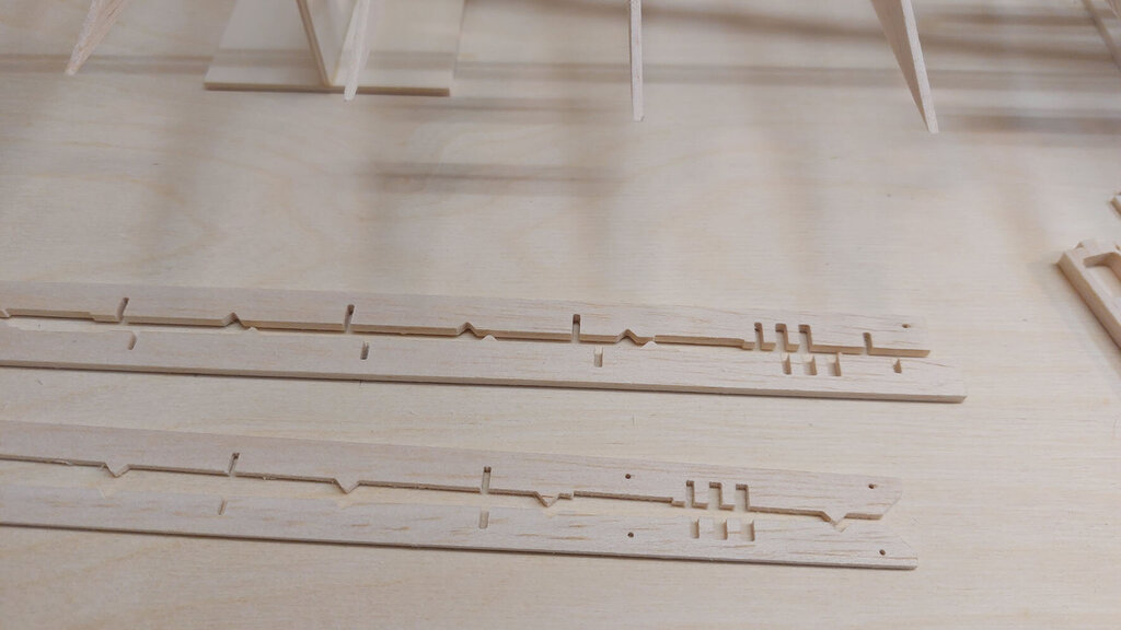

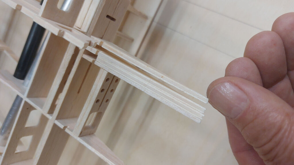

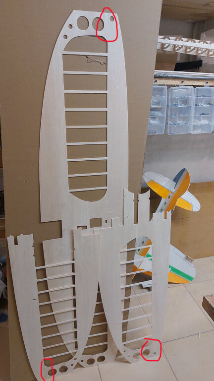

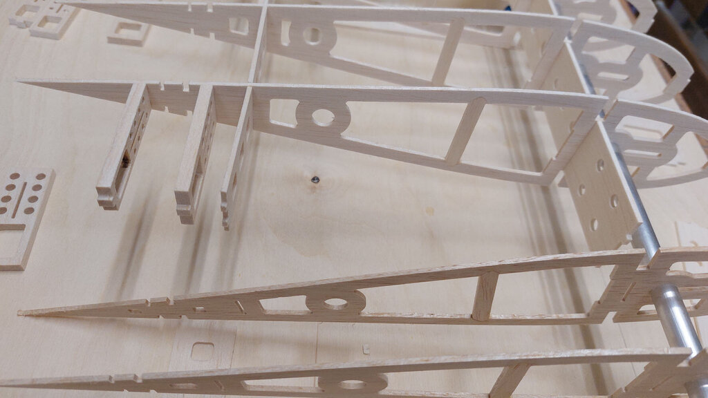

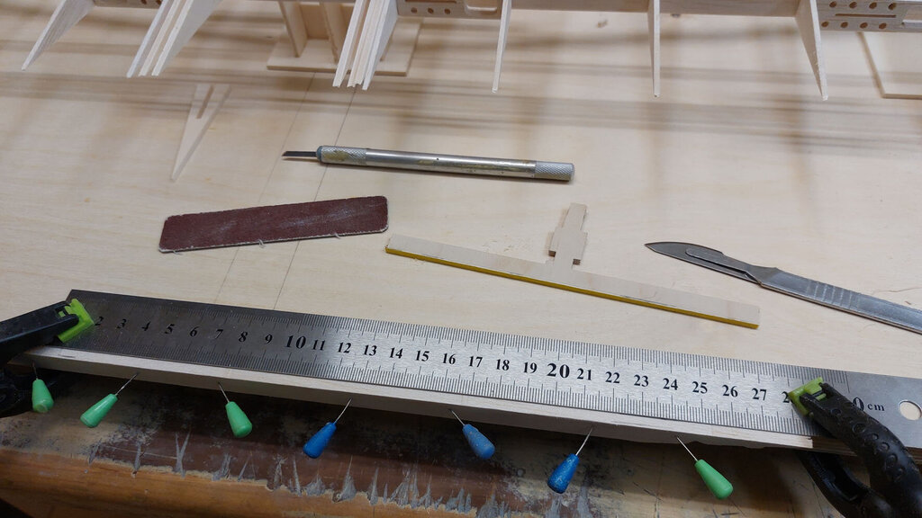

  25. Witam ponownie, Zarzucił mi Darek, że nie podałem grubości listwy natarcia. Przejrzałem i rzeczywiście chyba nie wstawiłem tego. No to wstawiam. Skrajne żebra. Aha, i jeszcze jedno. Na spływie lotek przyklejam pasek balsy 2 mm. Hej
