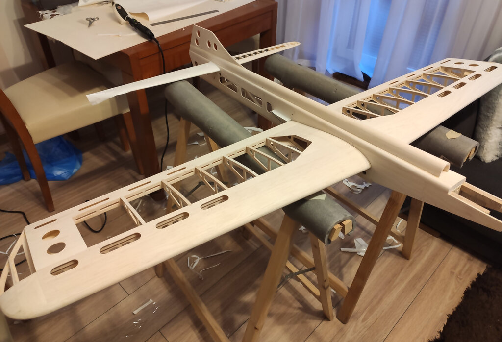

Sławek, 1. Kabinkę mocuj po obklejeniu folią. Łatwiej, mocniej i ładniej. 2. Proponuję Ci zmianę technologii kesonowania. Tak duża ilość ścisków prawdopodobnie zrobiła Ci miazgę z balsowej listwy na natarciu. No i pewnie pozostawią ślady na poszyciu. Nie potrzebujesz tak dużej ilości ścisków. - jeżeli chcesz robić ściskami to podłóż pod ściski listwy sosnowe jakieś tak z 3 lub 4 mm. I ścisków używaj w miejscach gdzie pod poszyciem są żebra. - możesz też spróbować jeszcze łatwiejszego sposobu. Spryskaj wodą poszycie. Potem przyłóż do konstrukcji i przyszpilkuj. Ta balsa po spryskaniu zrobi się podatna na wygięcia. To nie musi być bardzo dokładnie zrobione. Na drugi dzień po wyschnięciu wystarczy pokryć konstrukcję klejem i użyć tylko szpilek. - no i dobry jest też sposób Konrada. Czyli taśmą obklejasz naokoło i wspomagasz szpilkami. Tak jak wspomniał Konrad poszycie nie może z przodu wystawać za bardzo. Pozdrawiam

Witajcie, Darek - darkall, który właśnie składa ten zestaw dzwoni od czasu do czasu i zgłasza uwagi do relacji. Nikt nie zgłaszał do tej pory więc sądziłem, że relacja jest w miarę jasna Nie wiem czemu inni nie dzwonią, nie piszą. Pozwoliłem sobie poprawić parę wpisów poprzednich. Wszystkie poprawki są oznaczone zieloną czcionką. CD... Skrzydła. Chyba najtrudniejszy etap budowy. Uwaga, w tym projekcie serwo lotek jest schowane w skrzydle. Trochę inaczej jak w większości konstrukcji, które obserwuje się na lotniskach. Skrzydło składamy razem z lotkami które potem będą odcinane. Zaczynamy od poszukania wszystkich elementów skrzydła. Pozwalam sobie wyedytować ten wpis. Darek Sobaszek, który składa z tej relacji krok po kroku zauważył że brakuje na powyższym zdjęciu kilku ważnych elementów. A mianowicie te poniżej. To elementy z sklejki 3 mm twardej. Ta deseczka najniżej powinna być podwójnie sklejona. Z sklejki miękkiej 3 mm i sklejki twardej 3 mm. Przygotowujemy listwy sosnowe. Muszą być trochę dłuższe niż sztandarowe ze sklepów 1000 mmm. Więc trzeba przygotować przedłużki. Potrzebujemy sosnowe na jedno skrzydło: 2 listwy 3x10x1000 2 listwy 3x5 2 listwy 3x10x400 No i ścinki kilkucentymetrowe do przedłużenia. Wszystkie elementy dokładnie czyścimy papierem ściernym. Listwy również. I TERAZ WAŻNA UWAGA!!! Wszystkie żeberka w miejscach gdzie listwy i tylna rura montażowa wchodzą pod kątem innym niż 90 stopni należy zrobić podcięcia. To naprawdę ważne. Podczas podcinania tych elementów pamiętać szczególnie o tych podwójnych. Czyli przykadłubowych i tych które będą trzymać serwa. Dokładnie to przemyśleć. Żeberko które wzmacnia żebro główne z wycięciem na serwo idą na zewnątrz skrzydła !!! Przednią listwę z balsy też przedłużamy tak: Przygotować już teraz warto wpusty na dźwignie. No i można składać. Ale w pierwszej kolejności na sucho. Bez kleju. Potem rozebrać i jeszcze raz złożyć na sucho. Tak aby nabrać wprawy coby potem podczas klejenia klej nie zasechł Zwrócić należy uwagę, że żeberka przykadłubowe te podwójne różnią się. Do ich pozycjonowania służą te otworki 3 mm na nich. Przygotowujemy rury montażowe i żebra. Żebra oznaczam z jednej strony, np. zewnętrznej flamastrem tak aby przy składaniu nie zastanawiać się w którą stronę je obrócić. Bo podczas podcinek o których pisałem powyżej już potem nie można ich dowolnie obracać góra-dół. No i składamy. I TERAZ ZNOWU BARDZO WAŻNA UWAGA. ALE NAPRAWDĘ TO WAŻNE !!! Jeżeli posłuchaliście wcześniej i zrobiliście podcięcia w żeberkach to nie będzie problemu. Dokładnie ustawić kąt prosty pomiędzy dźwigarami a żebrami. Jak to będzie ok to żebro przykadłubowe będzie idealnie przylegać do kadłuba. No i właściwie skrzydło sklejone. Ale dla pewności wstawiam jeszcze zdjęcia z motażu drugiego skrzydła. Może się przyda. Zwróćcie uwagę, że tutaj poniżej wkładam kawałek balsy 2 mm bez kleju jako separacja skrzydła od lotek. Potem to wyrzucimy i zostanie piękna szczelina pomiędzy lotką i skrzydłem. Jak jeszcze macie siłę to można wkleić wzmocnienia pod zawiasy. Ale uwaga aby nie zrobić tak jak jeden z kolegów. I wkleił zamiast od środka to w miejscu gdzie będą listwy trójkątne I to na dzisiaj tyle. Skrzydło powinno też mieć wzmocnienia ze sklejki 3 mm wyżej pokazane tak jak to zrobił Darek. CDN...- 21 odpowiedzi
