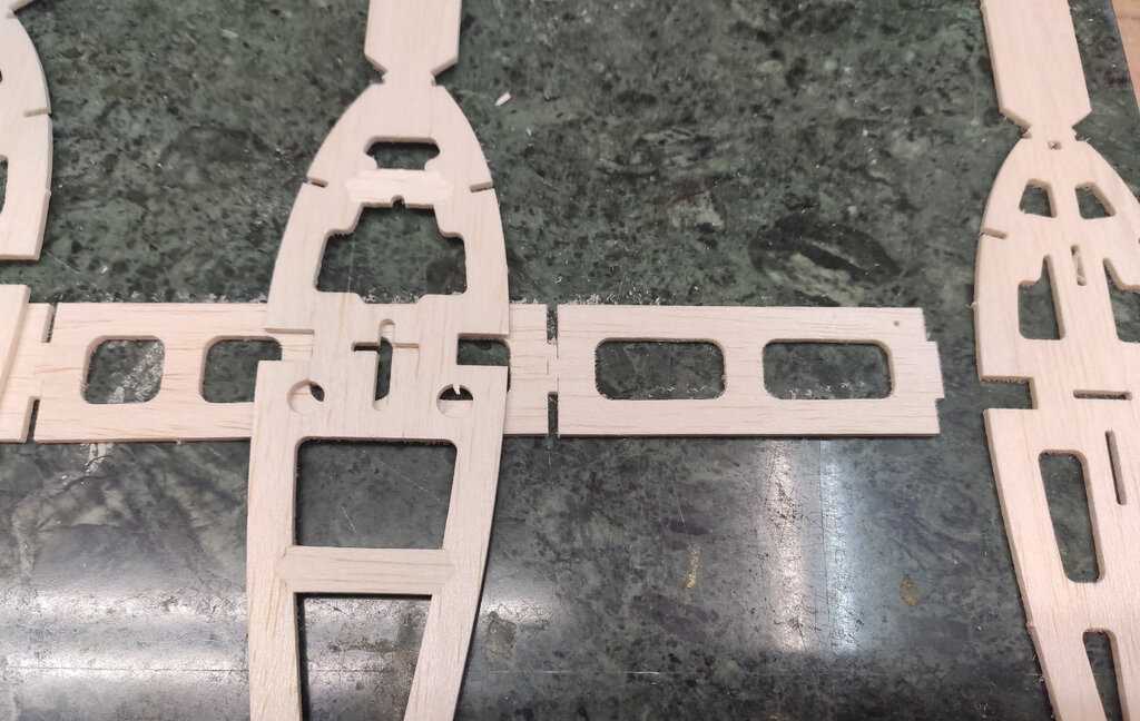

  1. CD... Przed zamknięciem kadłuba od dołu przygotowuję jeszcze płozę ogonową. Robię taką pętelkę, aby w przypadku kiedy na lotnisku będę sam to pomoże mi w wypuszczeniu modelu. W prototypie jest sama płoza bez kółka. Zrobiłem trochę dłuższy ten element bo być może zdecyduję się na dołożenie kółka. Ale to zależy od wyważenia. Więc to zostawiam na koniec. To wklejam na żywicę zagęszczoną mieloną bawełną. Wcześniej obklejony styropian balsą 1,5 mm dopasowuję do kadłuba od dołu i przygotowuję zamknięcie z przodu i z tyłu. W tylnej części oczywiście jeszcze otwór na podwozie. No i Soudal poproszony o dobre sklejenie. Kadłub oczywiście leży na desce montażowej i jest kontrolowany laserem coby uniknąć skrzywienia/zwichrowania. Bo na tym etapie mimo rozpórek jeszcze się poddaje ugięciom. Następnego dnia wygląda dość fajnie. Jestem mega zadowolony. Uczciłem to szklaneczką herbaty No a teraz góra kadłuba. Próbowałem zrobić w tej technologii co dół. Ale nie sprawdziło się to. Zrobiłem tak jak w prototypie. Czyli deska balsowa 12 mm. No i jak ktoś lubi kurz to dremelek. A jak nie lubi to dłutko i do roboty. I górna część też lekko zaokrąglam kanty. Ostateczne zaokrąglenie i dopasowanie później. Teraz tak zgrubnie. Samo przyklejenie jest proste i nawet nie sfotografowałem. Kładziemy na stole przygotowaną deskę i na to kadłub. Teraz już nawet statecznik nie musi wystawać poza stół montażowy. Cały czas kontroluję laserem równoległość skrzydła i statecznika. Przed przyklejeniem jednak jeszcze przez te otwory w uchwytach orczyka i przez orczyk przekładam drut 2 mm tak aby zrobić otwór w dolnej części kadłuba. Ten otworek jeszcze się potem przyda. Steiletto miał taki fajny garbik na górze. Więc go przygotowuję w taki sposób. Z balsy 8 mm i boki z 4 mm. Od przodu jeszcze z 20 cm trójkątne listwy od środka tak aby było łatwiej to szlifować. Po zaschnięciu znowu dremelek w rękę i wybrać od środka maksymalnie ile się da. Szerokość i wysokość dopasować trzeba do kabinki, która jeżeli ktoś się zdecyduje na składanie takiego samolotu będzie dołączona. W górnej części kadłuba można po przymierzeniu garbika jeszcze zrobić ażury. Parę gramów odejdzie. No i przyklejenie tego garbika to sama przyjemność. Na Soudala. Pozostał ster kierunku. Oryginalny Stiletto nie miał żadnego wychylenia. Tak przynajmniej wynika z opisu w Modelarzu. Ja jednak wklejam go pod małym kątem. Jakoś nie mogłem się odważyć aby zrobić na wprost. Wszystkie konstrukcje jakie oglądałem mają wychylenia steru kierunku. Więc zrobiłem tak jak w moim prototypie. No i teraz sama przyjemność - szlifowanie ostateczne. Ale przed oklejaniem jeszcze trochę szpachli na końcówkach skrzydeł i w kilku niedoróbkach. Szpachla do drewna jest tak lekka i fajna w obróbce, że nie sprawia żadnej trudności. Kilka ruchów papierem i gotowe. Tak wygląda jeszcze przed szlifowaniem. Można obklejać. Przód będzie robiony po obklejeniu. A to dlatego aby złapać precyzyjnie środek ciężkości. Lepiej zrobić to tak niż potem dokładać zbędny ołów. W prototypie mam silnik OS 46 FX. Trochę za ciężki. W tym będzie OS 40. Sporo lżejszy więc nie wiem jeszcze gdzie go umocować. Sylwester, ile Twoim zdaniem powinno to ważyć? W takim stanie jak na zdjęciu. CDN...

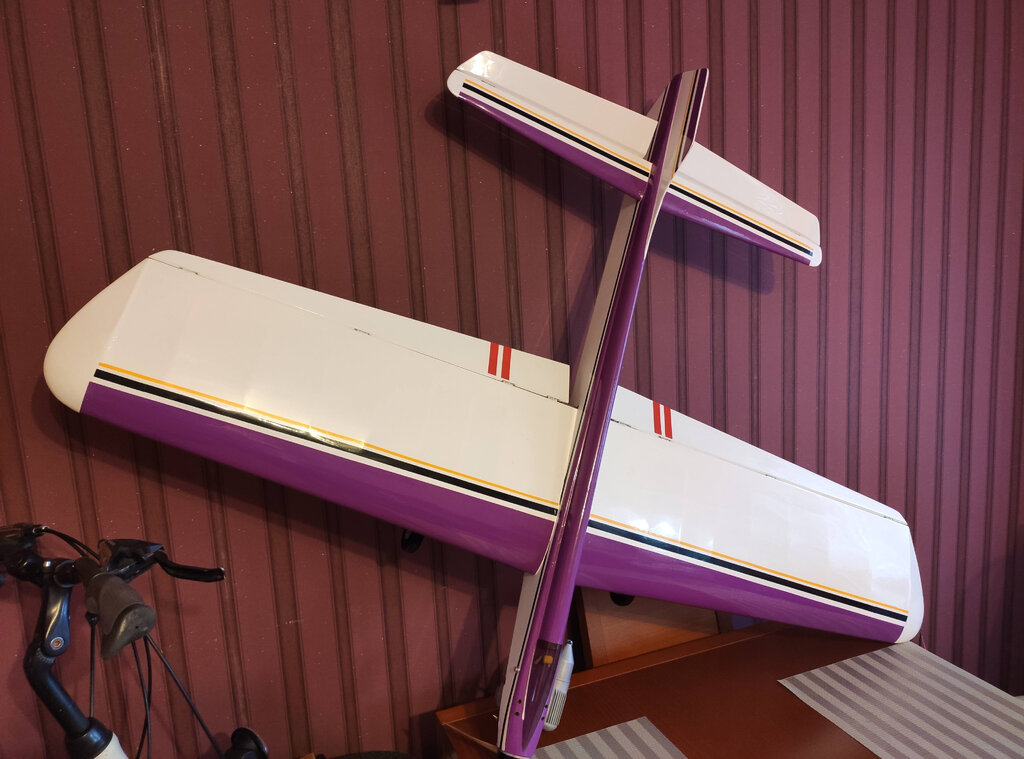

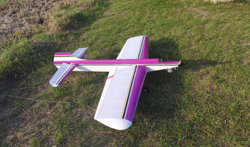

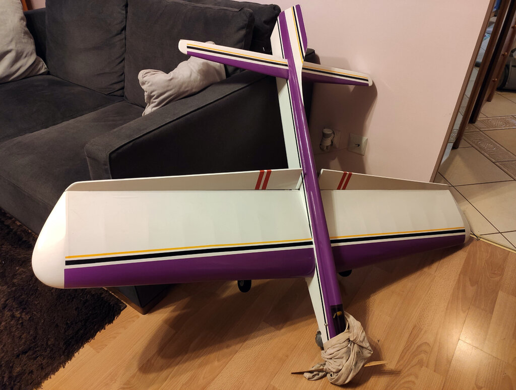

  4. Hej, Poniżej następna Ekstra czekająca na dobrą pogodę na oblot. Dostałem dzisiaj zdjęcie od kolegi Alka. Się mi podoba. ?

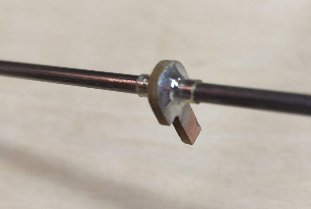

  7. Witam Sławek napisał coś takiego: Się zastanawiałem o co chodzi. Ale albo ja nie zrozumiałem Sławka albo on mnie. W igłę wchodzi linka i tam już nie da się nic zrobić podwójnie. Prawdopodobnie chodzi o tę rurkę mosiężną bo tam linka przechodzi w tę i z powrotem. Też tak kiedyś robiłem. Zresztą z tego co widzę na lotniska większość modelarzy tak robi oplatając jedną pętlę na zewnątrz rurki. Ale to błąd. Powinno być tak: CD... Przygotowuję statecznik do wklejenia. Nawiercam otwory w uchwytach tak aby było to łatwo wyłamać. Wcześniej nie zostały wycięte aby uniknąć wyłamania uchwytu przy obróbce statecznika. Mi niestety pękł uchwyt. I musiałem go wzmocnić sklejką. Widać na zdjęciu. Docinam też rozpórki balsiane i sklejam wszystko na Soudal. Ogon jak widać na zdjęciu wystaje poza stół montażowy. Laserem sprawdzam czy jest równoległość skrzydeł i statecznika. Jest!!! Przy okazji doklejam też takie pogrubienia na przedłużeniu klap. To jest teraz zrobione tak aby potem nie kombinować z ustawianiem klap. Całość dociskam i ponownie sprawdzam poziomicą laserową. CDN...

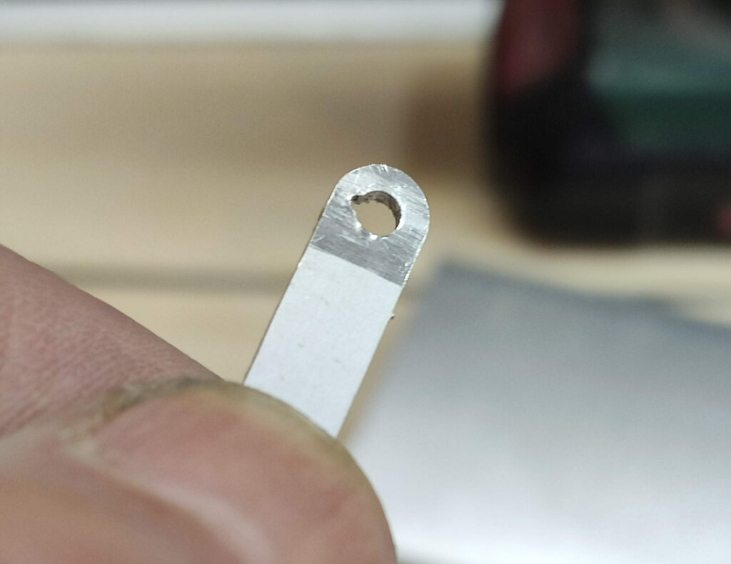

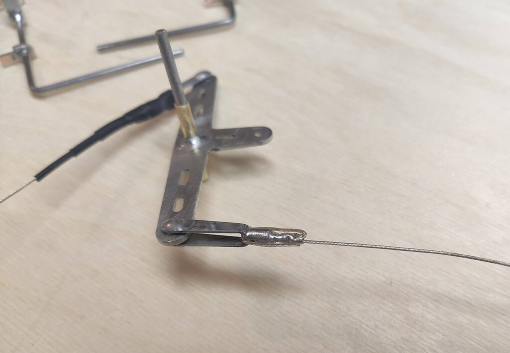

  10. CD... Przygotowania do składania kadłuba. Ale wcześniej zarobiłem końcówki linek. Ciekawym Waszego zdania czy tak jak ja robię jest ok. Do linek zawsze stosuję taki sposób, że dobieram igłę do zastrzyków tak aby linka ciasno wchodziła. Nigdy taki sposób mnie nie zawiódł a jest szybki i prosty do zrobienia. I robię tak. W pierwszej kolejności wykorzystuję otwór, który zaprojektowałem nad i pod dźwignią do zablokowania orczyka. Jeżeli popychacz na dźwigni będzie z drutu a nie zakończony snapem tak jak u mnie to ten mniejszy otworek będzie lepszy. Nakładam termokurczkę i rurkę a na koniec igłę. I po zaciśnięciu rurki i podgrzaniu termokurczek wychodzi coś takiego. Pozostałości linek posłużyły mi do sprawdzenia wytrzymałości tych linek bo mnie przestraszył trochę Grzegorz. Przy 26 kg zerwały się zakończenia linek. Za słabo to zrobiłem. Ale linka przy tej sile wytrzymała. Będzie ok? No dobra, teraz kadłub. Przygotowuję wcześniej posklejane wręgi i boki kadłuba. I doszlifowuję belki bukowe zgodnie z rysunkiem poniżej. I składam na sucho czy wszystko pasuje. Być może trzeba będzie doszlifować miejsce gdzie będą skrzydła. Pierwszy raz zaprojektowałem model z tymi uchwytami ustalającymi. Okazuje się, że to naprawdę fajne rozwiązanie. Nie muszę się martwić o odpowiedni kąt. I to w każdą stronę. Aż mi się gęba śmiała jak to składałem. Teraz przygotowuję deskę montażową. Pokrywam papierem do pieczenia i można sklejać. I jeszcze kontrola laserem czy wyszło prosto. Wyszło !!! No i jeszcze pytanie do kolegów. Czy popychacz pomiędzy klapami a sterem wysokości będzie dobry z rury węglowej 5x3 mm? Z góry dziękuję za podpowiedź. CDN...

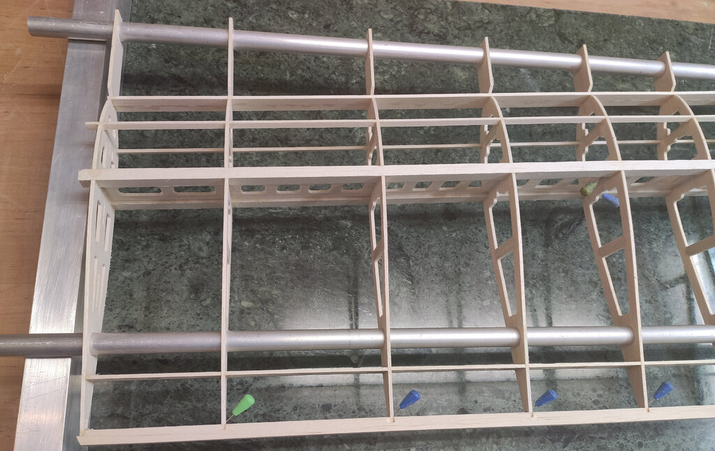

  19. CD... Dzisiaj sypie u nas śnieg. Ale wiosna przyjdzie w końcu. Tak mi się wydaje. Więc nie ma co zwlekać z robotą. Jedziemy dalej. Dzisiaj moja żona przypomniała mi, że na kaloryferze leżą i schną jakieś dziwne rzeczy. No tak, przypomniałem sobie że tydzień temu umieściłem w formatkach ze styropianu namoczoną balsę. Na górę i dół kadłuba. Wyschło porządnie. Dzisiaj przykleiłem na Soudal. Pamietać aby klejem smarować balsę a nie styro. Pójdzie dużo mniej kleju Niech sobie schnie. Powracam do statecznika. Listwy natarcia na sterach powinny teraz zostać zeszlifowane w trójkąt. Proponuję aby w pierwszej kolejności ładnie ściąć nożem a potem doszlifować ścierakiem. Od środka listwy 1,5 mm która jest po środku do krawędzi górnej i dolnej. A dopiero potem szlifować z góry i z dołu. Coś takiego: Ta kolejność jest dość ważna bo tak będzie łatwiej zachować odpowiednie kąty. Podszlifować też miejsce gdzie wchodzą zawiasy. Poniżej widać jak. Teraz umieścić ster pod silne światło żarówki i zobaczyć gdzie jest szczelina na dźwignie. Zaznaczyć i wykonać taki otwór: No i można przygotować zawiasy i przymierzyć wszystko. Powinno pasować.Ja zastosowałem zawiasy, które znalazłem ze starych zapasów MP Jet 16x32. Są chyba dostępne w sklepach i to za rozsądną cenę. Pomiędzy tymi wypustami trzeba wyciąć kawałek listwy aby umożliwić swobodny ruch dźwigni. Tutaj na środku widać. Czas na końcówki sterów i statecznika. Zapomniałem sfotografować statecznik ale to tak samo jak stery trzeba zrobić. Tutaj również inicjatywa kształtu powinna zostać po stronie budowniczego. Ja przygotowałem coś takiego. A po sklejeniu wszystkiego powinno wyjść coś takiego: Prawie gotowe. Jeszcze pozostało zaszpachlować te brzydkie otworki. No i dokleiłem kawałki balsy aby trochę wzmocnić końcówki sterów. Trochę kleju zostało to posklejałem ster kierunku i taki element składający się z dwóch. Potem zobaczycie co to i do czego to jest. Na dzisiaj tyle. CDN...

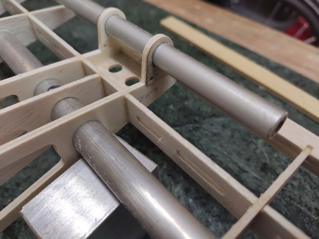

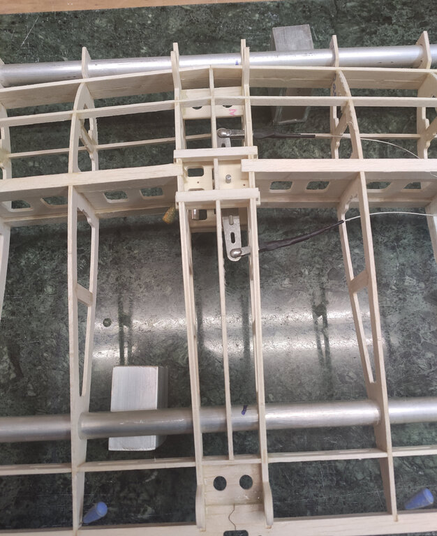

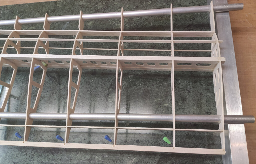

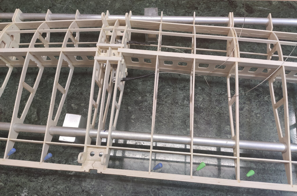

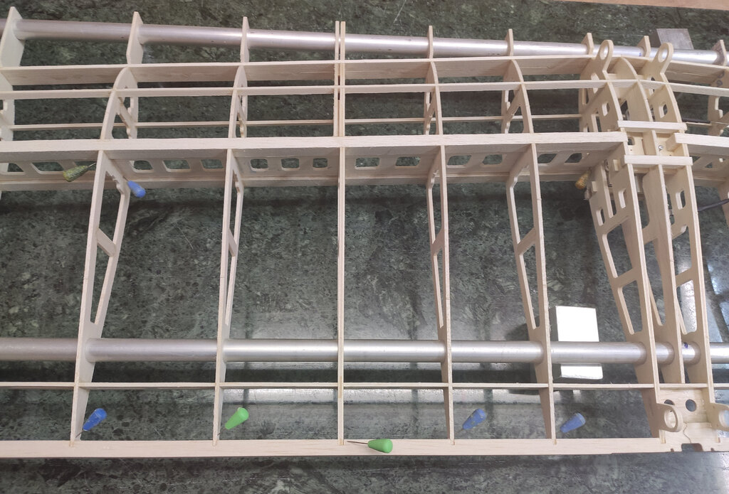

  23. CD... Po porządnym zaschnięciu kesonów można już wyjąć rury montażowe i wyłamać uchwyty balsiane na przednią rurę. Po wstępnym oszlifowaniu skrzydła i natarcia można przykleić listwy na natarcie. Ja przyklejam z balsy 8 mm. Takie listwy wyciąć z formatki która jest w zestawie. No i po zaschnięciu można oszlifować natarcie i całą powierzchnię skrzydła. No i teraz czas na końcówki skrzydeł. To dość ważna decyzja bo od tego zależy tak naprawdę wygląd całego skrzydła. Możecie to zrobić po swojemu nadając kształt zgodnie ze swoimi upodobaniami. Jest na to kilka sposobów. Np taki jak zrobił Wojtek tutaj http://f2b.cba.pl/forumf2b/index.php?topic=5.msg27#msg27 Czyli dłubanka. Ja zaprojektowałem swoje rozwiązanie. Wszystko jest narysowane i wycięte. Składamy na sucho a potem cyjakiem. Teraz wzmocnienia końcówek. Te krawędzie będą oszlifowane na okrągło więc trzeba je wzmocnić. Tak jak wcześniej pisałem części, które różnią się z lewej i z prawej strony oznaczam małym otworkiem. Więc nie ma problemu aby to odnaleźć w wycinankach. Tak naprawdę to mogło by tak zostać bo jest sztywne. Ale sądzę, że nie wyglądało by to dobrze po obklejeniu. Dlatego przednią część wypełniam klockami z balsy. Od środka wybrana balsa. Tylna część pozostaje bez wypełnienia. Lewą część zakończenia zacząłem robić ale zrobiłem niestety "babola" przy projektowaniu i muszę poprawić i wybrać się do Marcina aby wyciął poprawki. Linki oczywiście będą z regulacją przód/tył. Odstawiam to do wyschnięcia i powrócę po poprawkach. Teraz można zająć się tylnym skrzydłem. Jest trochę zabawy ale po przymiarkach samo złożenie to sama przyjemność. Na początek przygotowuję części do składania i rozkładam na stole. Te elementy na górze mają otworki, które mają iść w stronę dziobu samolotu. To ważne. One ustalają kąt żeberek tych takich dziwnych ze sklejki 3 mm. Elementy po lewej będą wykorzystywane później. Żeberka nadziewam na rurki montażowe 3 mm. Ja mam węglowe ale mogą być jakiekolwiek byle były sztywne. Po zmontowaniu będą usunięte więc uważać przy sklejaniu aby nie zaciekł klej bo potem trzeba się bawić aby je wyjąć. Dźwigar węglowy 5 mm pozostanie i trzeba go wkleić. Zapomniałem oczywiście o żeberkach wzmacniające miejsce gdzie będzie wchodził dźwigar steru. Ale rurkę można wyjąć i włożyć je tak jak poniżej. Tu jest możliwa mała korekta jak komuś rozstaw dźwigni nie wyjdzie dokładnie taki jak podawałem wcześniej. Wcześniej przygotowałem też poszycie kesonów. To sprawa prosta i szybka. Rozpórki na żeberka z otworkiem są do steru. Bez otworków do statecznika. Posegregować należy po cztery rozpórki każdej długości. Rozłożyć sobie papier do pieczenia na stole i po 15 minutach pracy z cyjakiem poszycia gotowe. Na stery wszystkie są identyczne. Na statecznik góra jest inna niż dół ale to nie problem tak jak w skrzydłach. W tych od dołu co wchodzą trzeba dociąć nożykiem tak jak poniżej. Nie zrobiłem tego wcześniej bo podczas wyłamywania z formatek albo przy przekładaniu ta wystająca część pewnie by się ułamała. No i po oszlifowaniu konstrukcji sterów można kesonować. Oczywiście cały czas z rurkami montażowymi. Przednie kesony lekko spryskać wodą aby się ładnie wygięły zgodnie z obrysem żeberek. Po zaschnięciu przyklejamy natarcie z balsy chyba 6 mm i spływ z balsy 2 mm. Jakieś ścinki pewnie macie pod ręką. Na dzisiaj dosyć tego nudzenia. CDN...

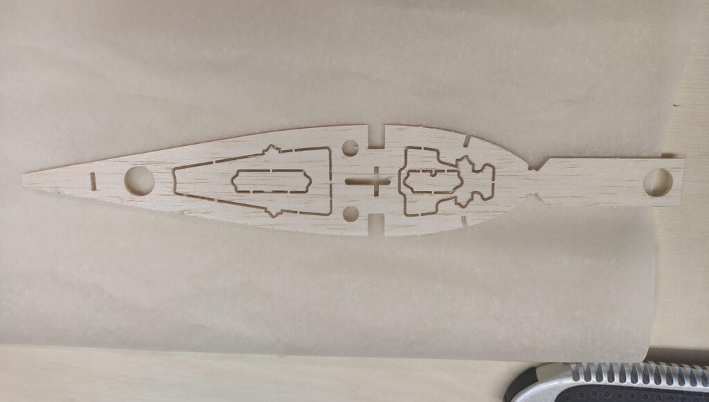

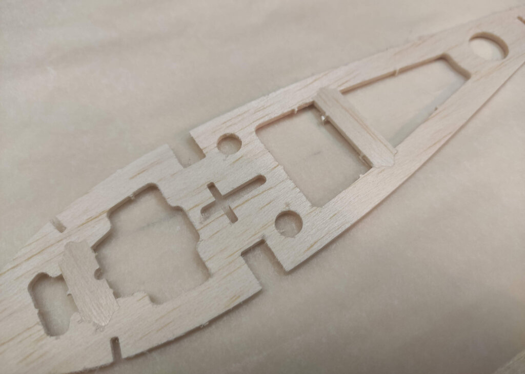

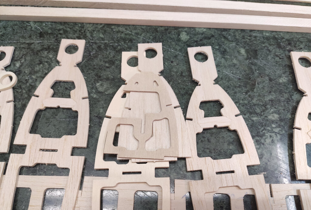

  24. CD... Zapomniałem wspomnieć o małym udogodnieniu. Listwę balsianą na natarciu trzeba lekko zeszlifować przed kesonowaniem. Aby to ułatwić przystosowałem żeberka aby było łatwiej. Coby nie tłumaczyć za długo pokazałem to na poniższym obrazku.. CDN...
