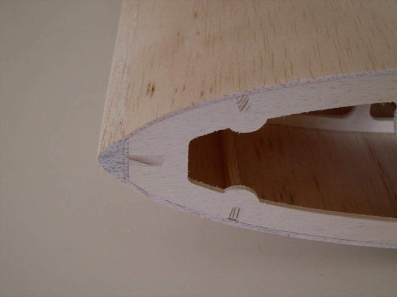

  4. Sugeruję sosenkę. A tutaj masz jak to powinno wyglądać po sklejeniu stateczników ( i skrzydła podobnie). Czyli do czoła żeberek i tej sosnowej listwy doklejasz balsę dwójkę. I dopiero potem pokrywasz kesonem. Po wstępnym oszlifowaniu doklejasz listwę natarcia. Hej No i jeszcze sprawy dla ułatwienia. W żeberkach masz otwory 10 mm. To służy do ułatwienia montażu statecznika. Wkładasz tam rurę 10 mm aluminiową z np Mrówki. Zauważ, że w kadłubie też masz takie otwory. Więc jak będziesz wklejał statecznik do kadłuba to tę rurę wkładasz dodatkowo do kadłuba. To ułatwia montaż. Po wszystkim rurę oczywiście wyjmujesz W kadłubie masz też taki malutki otworek służący do pozycjonowania statecznika. Tam ma trafić podstawa listwy natarcia. Hej

  17. Wiesławie, wyjmij silnik i serwo od gazu, radzę. Potem ładnie polakieruj "domek" ze dwa razy, z zewnątrz i wewnątrz. A następnie po zaschnięciu zmontuj to wszystko ponownie. Hej PS. No i przed lakierowaniem rusz parę razy papierem ściernym coby to trochę ładniej wyglądało.
  18. Środek ciężkości każdy powinien ustawiać pod siebie, moim zdaniem. Dla mnie najbardziej optymalny jest w 135 milimetrze. Jak był na 150 to model był zbyt zwrotny jak dla mnie. Chociaż z lądowaniami nie było żadnych kłopotów. Hej
