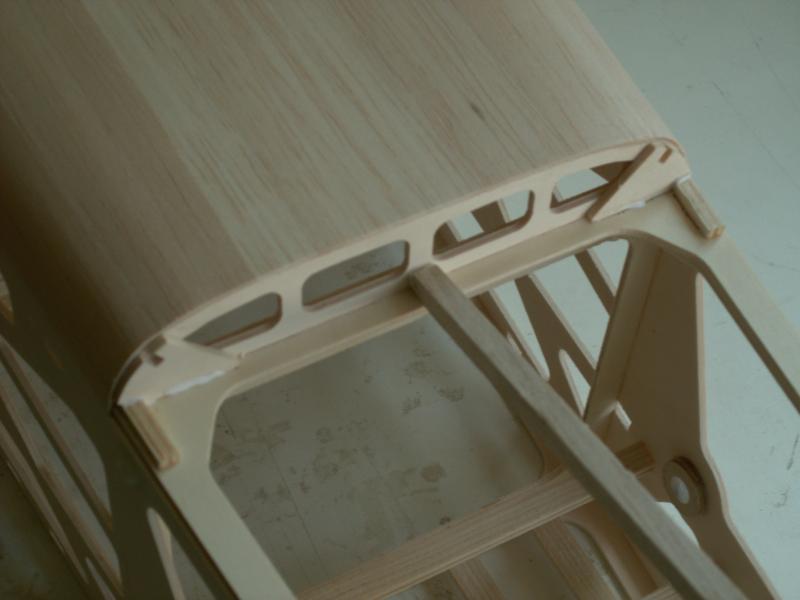

No dobra, jedziemy dalej. W bokach kadłuba można już przykleić nakrętki kłowe M3 do mocowania stateczników. Jak już jest kupione podwozie ogonowe to można wywiercić otwory i również w te otwory wkleić nakrętki. Można też później ale będzie trudniej. W wolnych chwilach trzeba też przygotować listewki do kadłuba - długości podane już z małym zapasem. Coś takiego: - 2 listwy z dość twardej balsy ( jak są braki to może być i miękka, później opiszę co z tym zrobić) 1840x6x6 - 2 listwy balsa 1720x5x5 - 2 listwy balsa 490x5x5 - 2 listwy sosna 140x5x3 - 2 listwy składanka sosna 1610x6x3 sklejona z listwą węglową 930x6x3. Listwa węglowa przyklejona 120 mm od końca listwy sosnowej jak poniżej na obrazku - 2 listwy składanka balsa 960x5x5 sklejona z listwą sosnową 940x5x3. Listwa sosnowa 20 mm od końca listwy balsowej. Sklejone boki kadłuba sprawdzamy czy są proste, oczyszczamy z pozostałości kleju i możemy na sucho próbować składać kadłub. Po dopasowaniu wszystkiego, jeszcze bez listewek powinno się wszystko trzymać kupy. No może z użyciem kilku ścisków Rozebrać wszystko i zapamiętać jak to było. No i można sklejać. Cała przednia część kadłuba na żywicę. No dobra, teraz BEZ KLEJU przykładamy boki kadłuba i wszystkie pozostałe elementy kadłuba wcześniej składanego na sucho. Koniecznie na idealnie płaskim stole. To uniemożliwi skręcenie, zwichrowanie czy inne niedociągnięcia sklejonego przodu kadłuba. CDN... -

Na początek informacja. Kilka osób pytało czy można taki zestaw dostać. Więc informuję chętnych, żeby zgłaszali się to Graffi_25. Marcin odpowie na wszystkie pytania. Elementy drewniane wycina Marcin. Podwozie robi Rafał z firmy AluNester a kabinka i maska od Mistrza laminatów - Zbyszka. No dobra, jedziemy dalej. Przygotowanie boków kadłuba: Dobry moment na wklejenie nakrętek kłowych do podwozia. Potem byłoby trudniej. I dół kadłuba. Może trochę za dużo tych zdjęć ale sądzę, że dla budowniczych będzie to jakieś ułatwienie. Hej -

Hej Projekt MX2 żyje już swoim życiem, więc czas na następny. Tym razem narysowałem model jaki zawsze chodził mi po głowie. Czyli rozpiętość 2,7 m - Extra 300, oczywiście 3D. Model pod silnik od 80 do 150 ccm pojemności. Prototyp, który zrobiłem zeszłej zimy lata już sobie i wygląda tak: Kilka osób zakomunikowało, że chce sobie taki model zbudować. I aby uniknąć ciągłego wiszenia na telefonie i ułatwić budowę zakładam tę relację. No to zaczynamy. Do budowy modelu potrzebny będzie przede wszystkim PROSTY stół. Ja używam kamiennej płyty. Dobrze też aby się zaopatrzyć w laserową poziomicę, naprawdę warto. Do sklejania używam żywicę oraz Soudal 66A. No i czasami tzw cyjaka. Soudalem polecam kleić w gumowych rękawicach bo jest "wredny". Pierwsze czynności jakie wykonuję to wycinanie wszystkich elementów z formatek. Każdą część szlifuję delikatnie ścierakiem i je segreguję na odpowiednie elementy samolotu. Skrzydła, kadłub, stery itd. To znacznie ułatwia pracę. Wygląda to mniej więcej tak: Przygotowuję elementy do sklejenia na żywicę. Trochę tego jest i można to zrobić na początku wszystko aby nie marnować żywicy. Coś takiego: TUTAJ TRZEBA UWAŻAĆ. NIE POMYLIĆ STRON !!! Doklejone elementy do tych eLek są od środka w modelu. Na koniec wygląda to tak: To wszystko powinno zająć jedno lub dwa popołudnia. Kto już ma formatki to życzę powodzenia. Następny wpis wkrótce -
