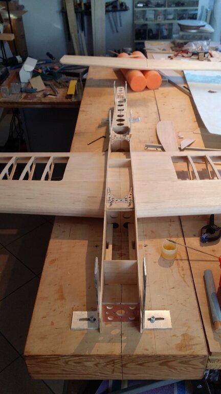

    Model Legacy

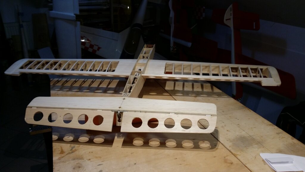

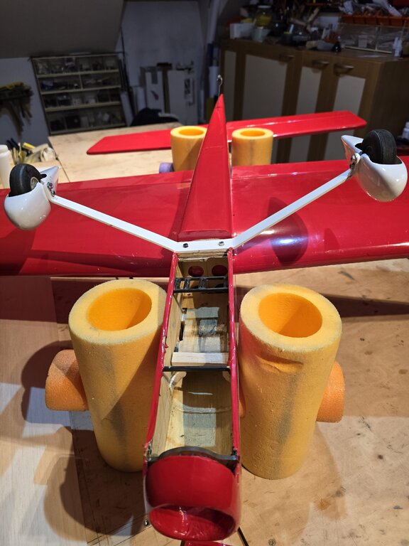

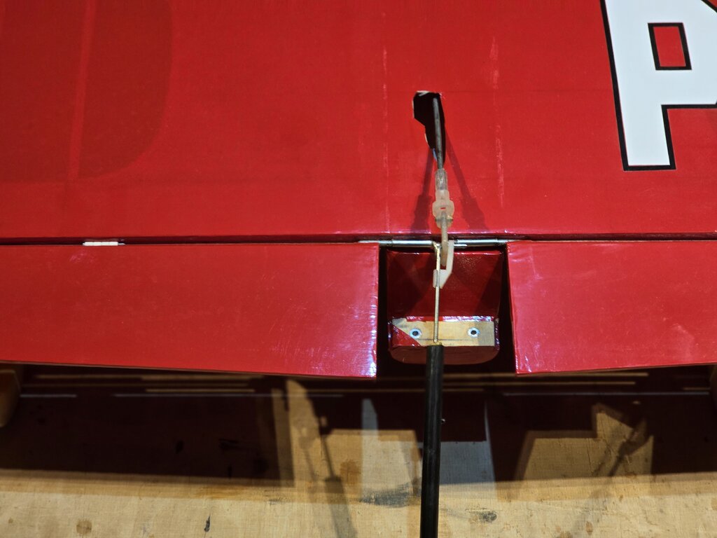

    Paweł, wszystkie połączenia w modelu są na śrubki M3 stalowe . Przy przejściu połączeń przez balsę robiłem ( przelotki) wzmocnienia z duralu. Plastikowy zatrzask na popychaczu i wszystkie dźwignie oraz orczyk są kupione u Yatsenków z Ukrainy.

    Model Legacy

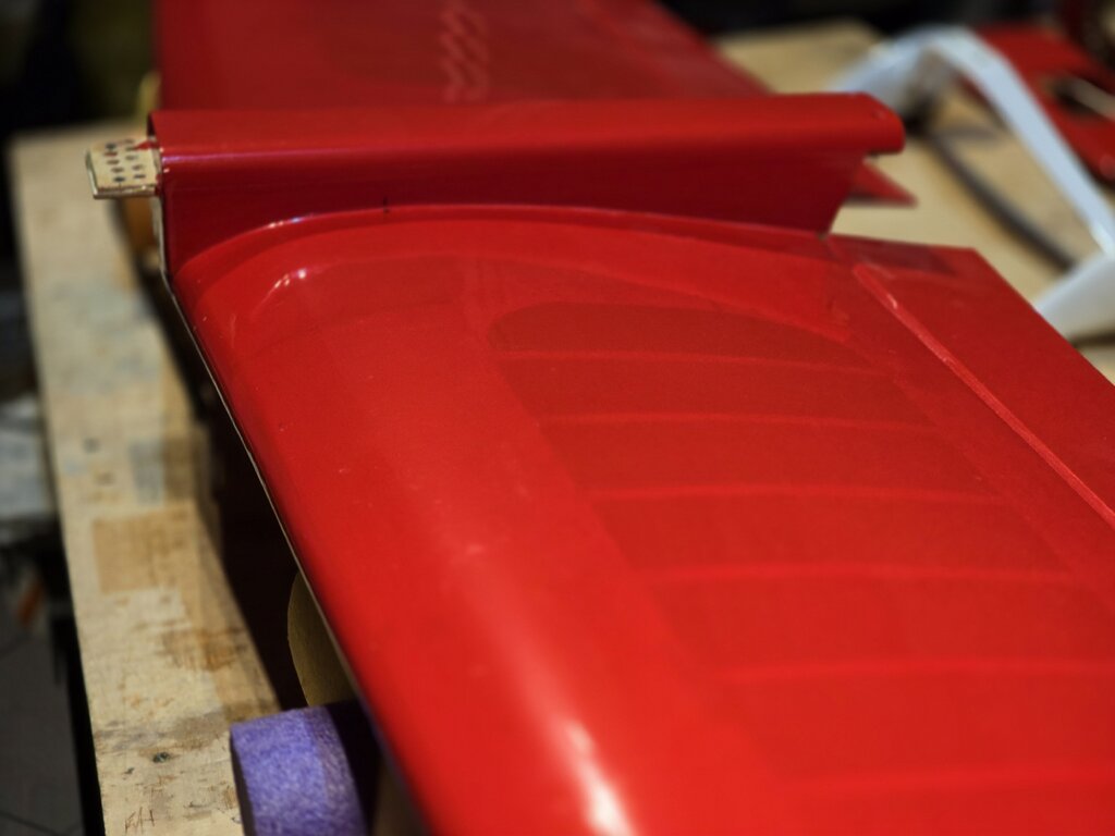

    Na zdjęciach jest akurat nie używany już Legacy. Wszystkie następne w tym elipsy budowane tym samym sposobem. i nic się nie dzieje a elipsy wylatały naprawdę dużo.
  12. sylkub
    Model Legacy
    Tak to wygląda. ciąg dalszy model ze zdjęcia lata ok 5,30 na okrążenie . Elipsy latają podobnie ale wcześniej latałem 5,40 okrążenie. jednak było to trochę za wolno . Przyspieszyłem do 5,30 na okrążenie i staram się tak również w czasie wiatru. Pewnie widzieliście na stronie Akrobacja na uwięzi można zobaczyć dwa loty pierwsze bodajże szóstki z PP w Radomiu. cały program od momentu włączenia spina do zakończenia koniczyny robię w ok. 5 min 20 sek.

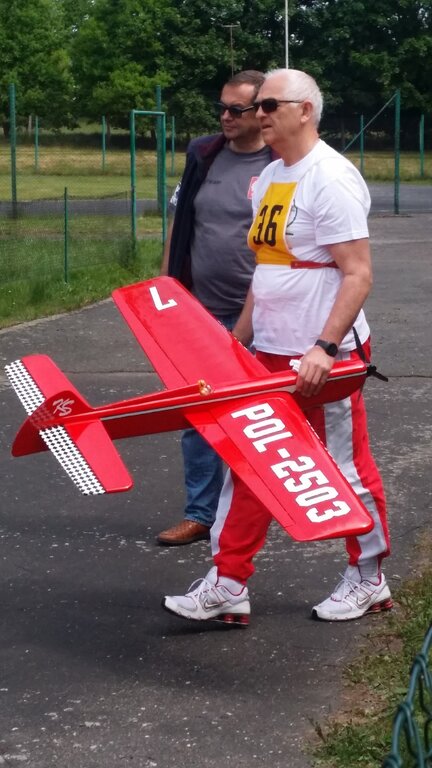

    Leszku model ze zdjęcia to nie jest Legacy. To jest inna konstrukcja nasza ,krajowa.

    Model Legacy

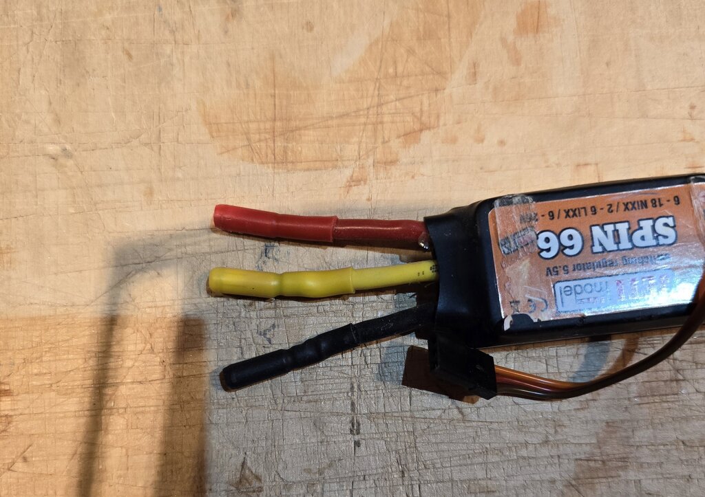

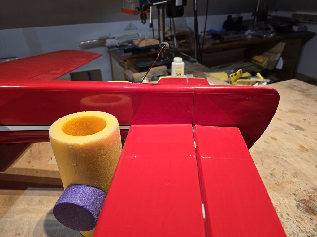

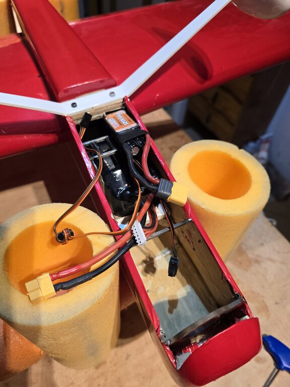

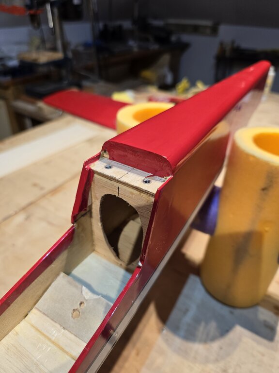

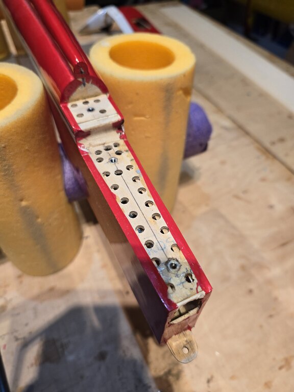

    Leszku , tak wygląda mocowanie skrzydeł i statecznika poziomego w kadłubie w modelu Legacy i wszystkich moich następnych modelach. Na przesłanych fotkach moje uchwyty nie da się ich wziąć odwrotnie ( chyba ,że ktoś będzie bardzo chciał), spin i silnik oznaczony tymi samymi kolorami ,po podłączeniu sprawdzasz obroty i ewentualnie ustawiasz na spinie właściwy kierunek, model na fotce ma proporcje elipsy ,lata tak samo dobrze jak elipsa . Mogę przesłać planik z szablonami skrzydła i statecznika.
  15. sylkub
    Model Legacy
  16. sylkub
    Model Legacy
    Leszek , a pasek bezpieczeństwa przy uchwycie masz? A zaznaczone cięgła i linki masz ? A oznakowanie kolorową rurką termokurczliwą kabelki od spina i silnika masz? Materiały do budowy zamawia się przez Internet a do budowy skrzydła odejmowanymi w całości dodatkowo potrzebna jest tylko sklejka lotnicza 3mm. Jak się ma porządnie zrobiony uchwyt to nie ma możliwości złapania odwrotnie chyba, że odwrotnie podczepisz linki . Ale to się wszystko sprawdza przed startem tak jak napisach Paweł

    Leszku, nie pisałem żebyś budował model ze skrzydłami składanymi na pol. Pisałem ,że jest to jedna z możliwości składania modelu. Moje modele mają skrzydło odejmowane od kadłuba jako jedna całość. Prawidłowo zbudowane skrzydło nie ma prawa złożyć się w czasie lotu. co do budowy cięższego modelu na wiatr - model cięższy a dodatkowo przy mniejszej rozpiętości będzie musiał latać szybciej a to będzie skutkowało większą siłą potrzebną do utrzymania uchwytu sterującego w ręku. Większa prędkość modelu w czasie wiatru będzie powodowała dodatkowe rozpędzanie się modelu w czasie wykonywania wiązanki figur i większy naciąg co chyba nie jest wskazane przy Twoich jak pisałeś ograniczeniach zdrowotnych. Ja swoimi modelami o wadze ok 1760 gr i rozpiętości ok 1780 cm latam w każdych warunkach pogodowych i po wykonaniu lotu podczas silnego wiatru bolą mnie nogi od zapierania się w środku kręgu aby mnie nie wyjść z kręgu przeznaczonego dla pilota. Masz trzy modele, naucz się latać . Polataj w każdych warunkach pogodowych z wyłączeniem latania w czasie burzy . spotkaj się z bardziej doświadczonymi modelarzami latającymi na uwięzi i wtedy podejmiesz decyzję co dalej. Oczywiście to tylko moje sugestie a wybór należy do Ciebie.

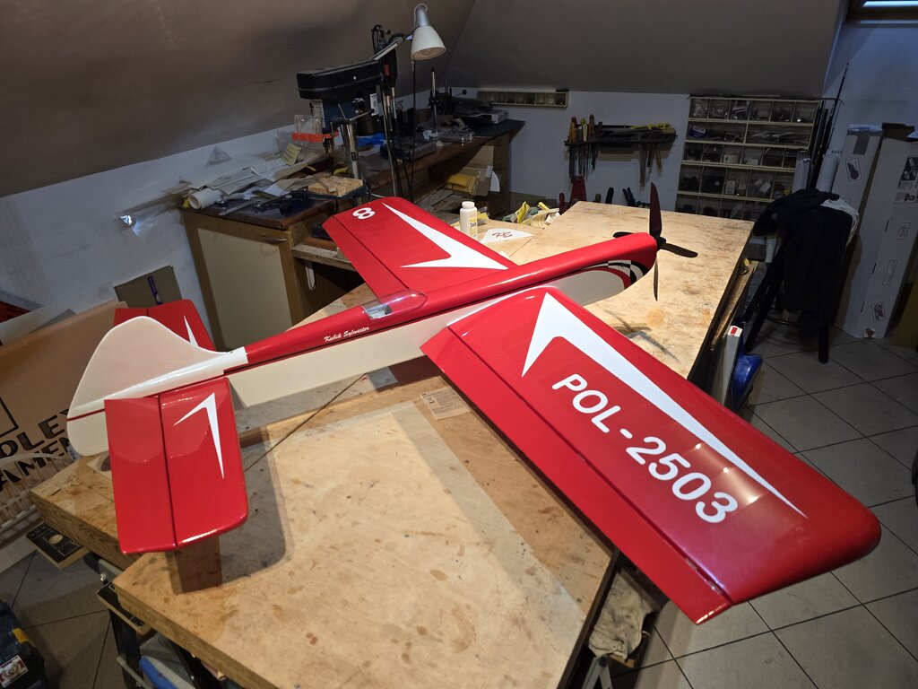

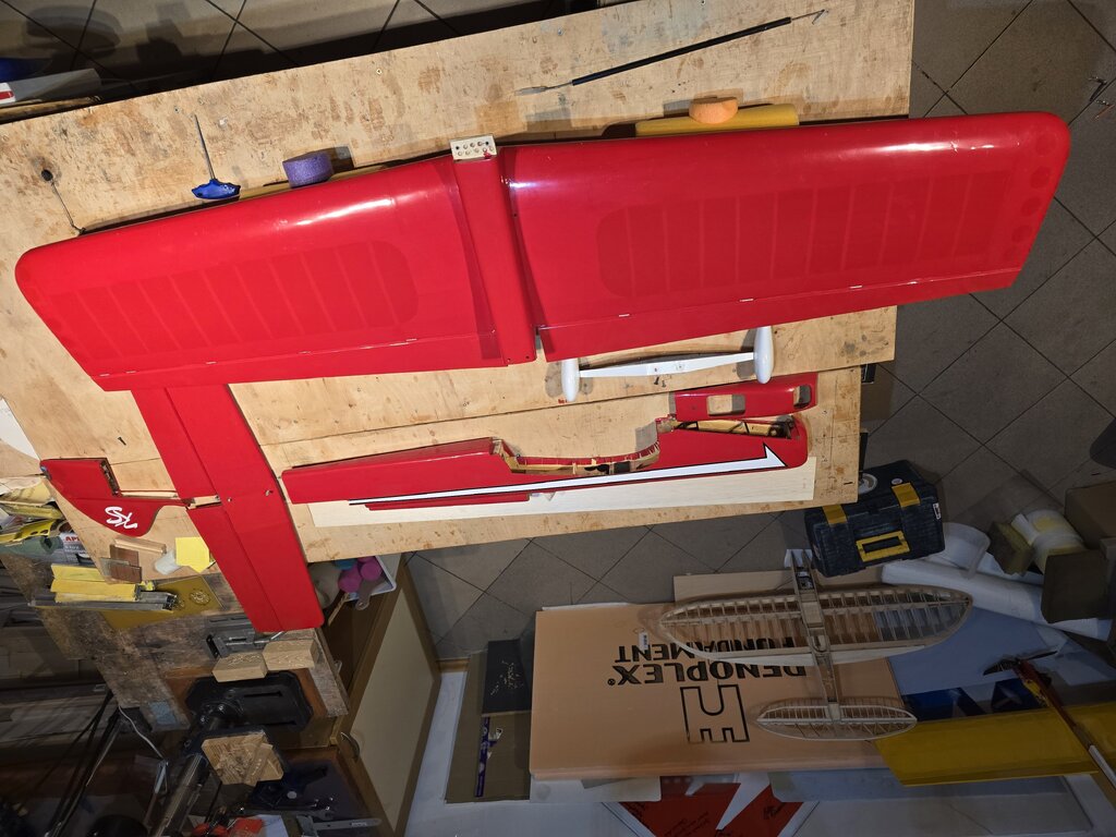

    Leszku, sugeruję żebyś zrobił model według planów . Możesz zrobić inny kształt kadłuba ale z zachowaniem proporcji jakie są na planach. Model na załączonej fotce to też Legacy. Istnieje do dnia dzisiejszego ,kto wie może poleci jeszcze w przyszłym roku.
